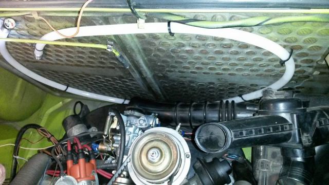

nous avons commandé hier le system Blazecut anti feu …
mecatechnic.com/fr-FR/blaze … C60901.htm
le kiki, et casimir aussi :grin: :grin: :grin:
jolie ce combi j’ai cru comprendre que ca na pas été simple faut voir l’avenir maintenant et en profiter un max, j"ai commandé un blazecut aussi je pense c’est le genre d’achat que l’on regrette de pas avoir fait quand c’est trop tard :wink:
effectivement, ca n’a pas été simple mais le passé est le passé et j’ai " oublié" … on va dire que je n’en aprle plus puisque nous avons le titi depuis qq mois, nous l’avons entierement fait révisé et ouvert le moteur et que : la saison va enfin commencerrrrrr :smiley:
oui ce blazecut, est, je pense aussi , un " accessoire necessaire :wink: surtout pour les gens qui " flippe" comme moi lol :smiley: nous devrions le recevoir lundi ou mardi :smiley:
Ah oui, achat utile le Blazecut !

Blazecut recu . installation ce week-end :smiley:
installation trés simple visiblement … ( voir lien youtube ci dessous … ) je vous dirai dimanche ce qu’il en est :smiley:
un petit investissement, a mes yeux pas trés cher pour éviter le drame ( qd on voit le prix des accessoires, je me dis que je prefere acheter ca en priorité :wink: … ( meme si a mon avis on a plus de chance de se planter que de prendre feu … mais ayant eu un papa pompier dans mon enfance, je n’aime aps le feu du tout du tout …et ca, c’est ma HANTISE :

voila le blaze cut est installé :smiley: une sécurité supplémentaire :smiley: :smiley: … effectivement TRES SIMPLE d’installation : compter environ … 15 minutes lol :smiley:
