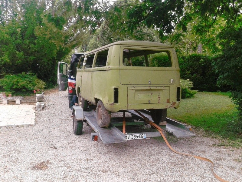

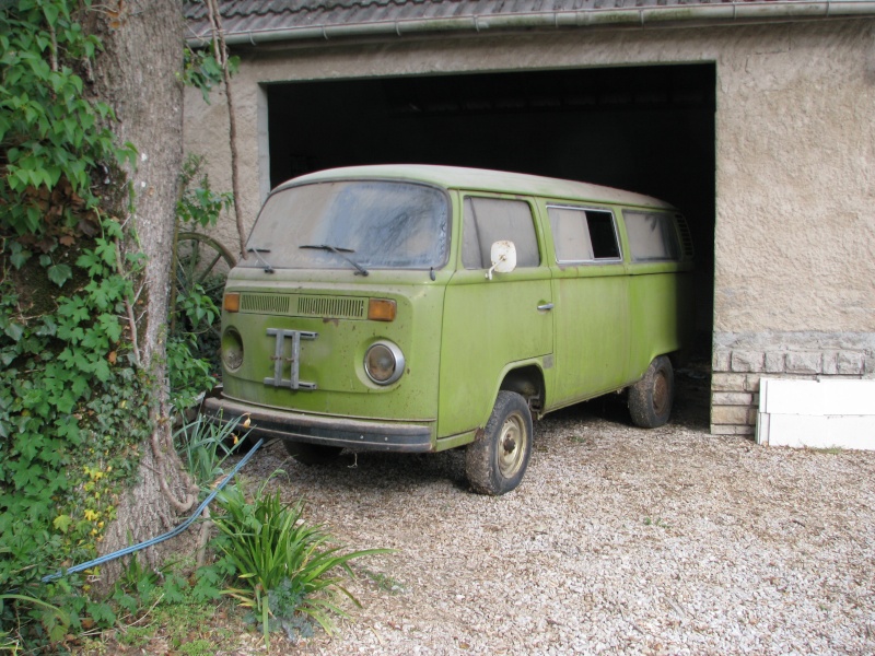

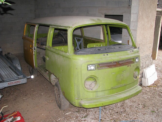

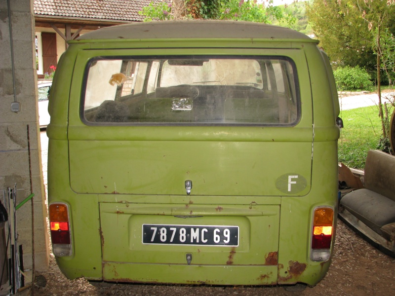

Fin de l’année dernière je cherchais un transpo en 2L CU pour tracter l’ovale, j’ai failli en acheter un mais avec du papier journal sous le matic le tout sous une peinture toute fraiche j’ai préféré faire demi-tour! A ce moment un copain m’a dit qu’il avait un combi qui trainait dans sa grange immobilisé depuis 1996 et qu’il serait prêt à me le céder…
Et l’été dernier on l’a sorti à la lumière:

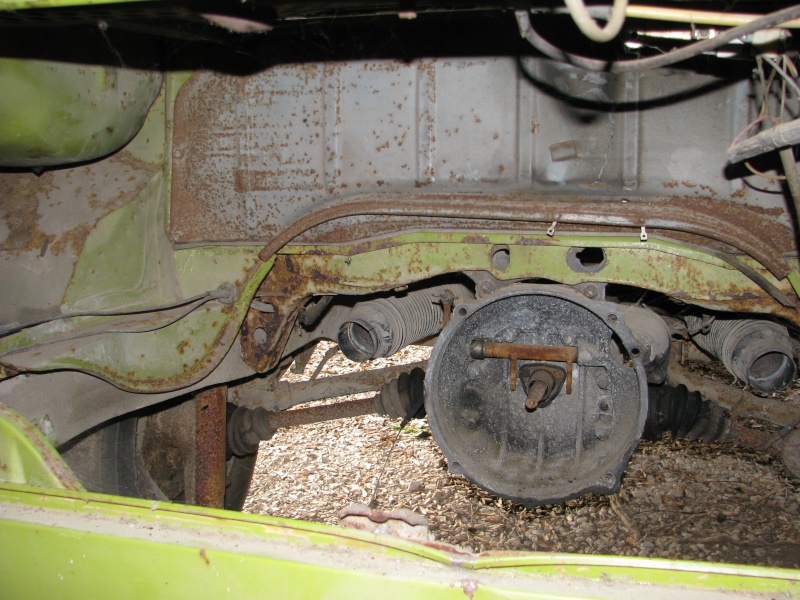

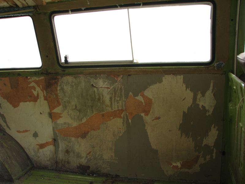

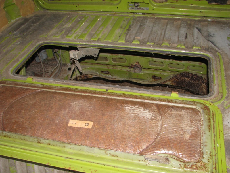

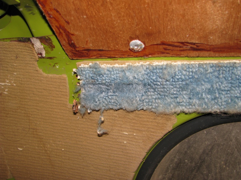

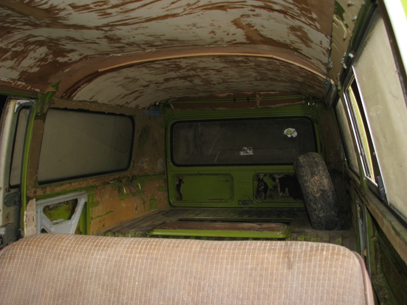

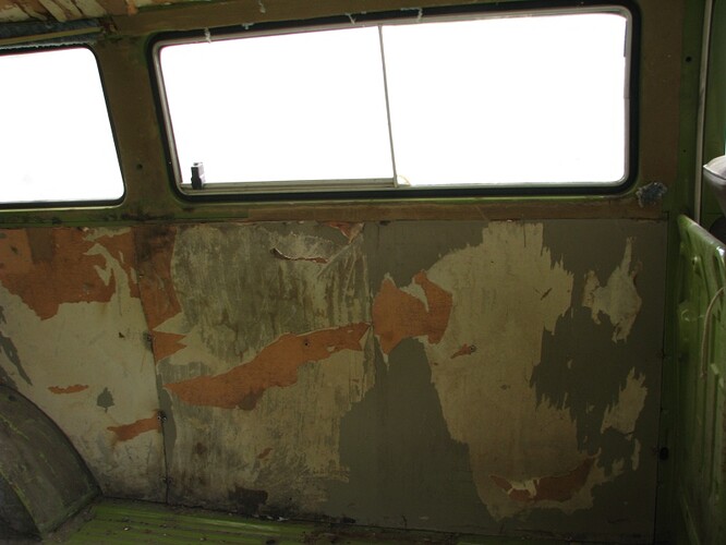

La partie arrière a été superbement aménagée dans les années 90 avec de la laine de roche!
Pratique la trappe pour les carbus

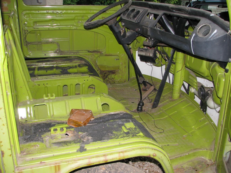

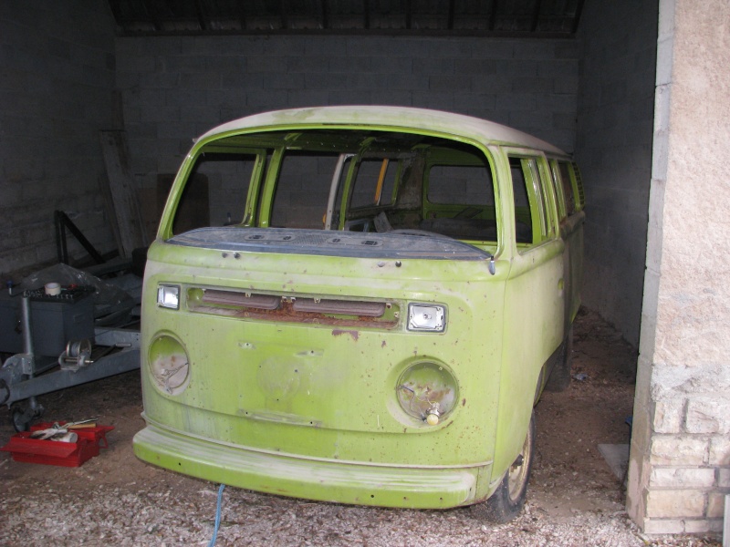

C’est donc un T2b type 23CJ 8 places de 78, il est complet à 90% et d’origine! Il manque le moteur (2L T4) et les banquettes arrières. La boite est encore là et avec un peu de chance c’est une boite longue.
Il est très sain et n’a jamais été repeint ni accidenté (à part la face avant enfoncée par la roue de secours).
La seule bidouille se trouve au niveau électricité, du bon boulot d’électricien d’Amérique latine:

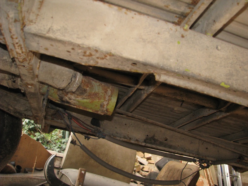

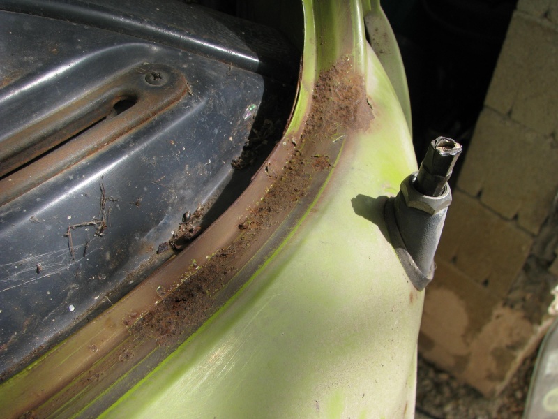

Malgré tout il y a quand même un peu de boulot de carrosserie et aussi un bon traitement du châssis.
Le projet est d’en faire un camper pour faire le tour d’Europe mais aussi pour emmener mon ovale sur les circuits!

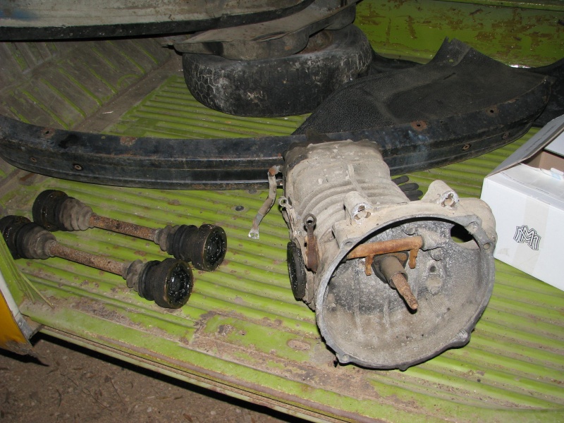

Par chance la boite est bien une CP!

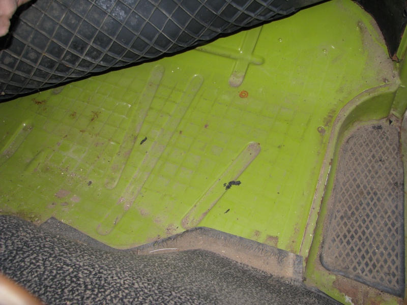

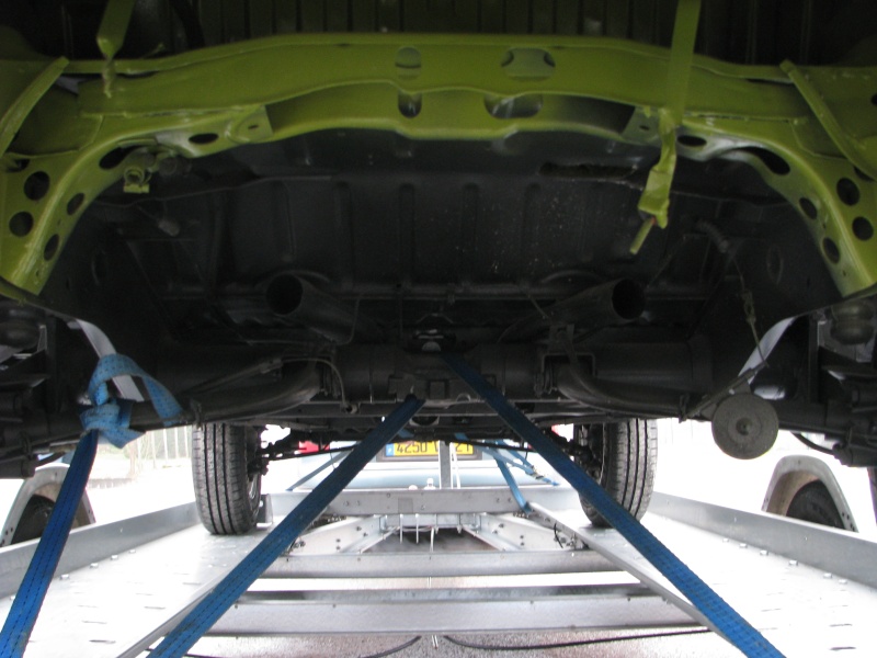

Le plancher de la cabine est sain

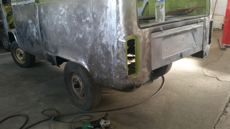

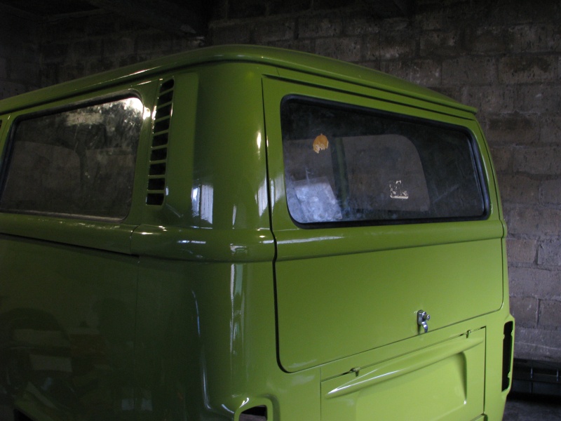

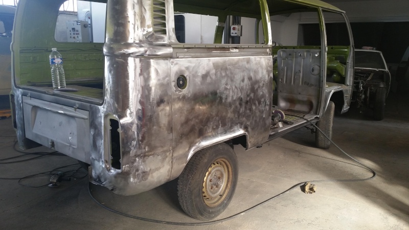

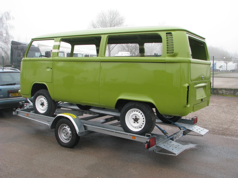

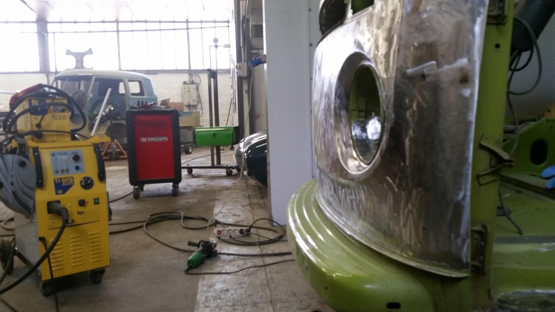

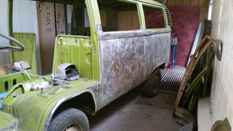

Puis le combi est parti chez le carrossier

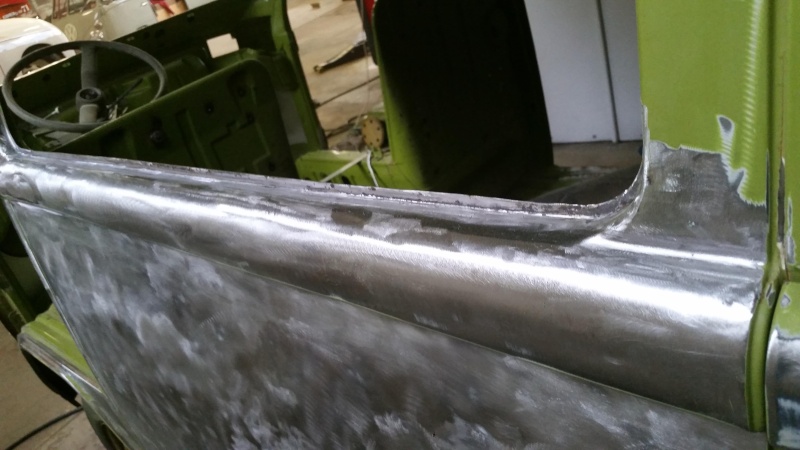

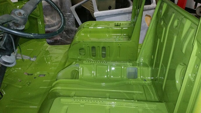

AU programme: sablage complet du chassis + remplacement des tôles + peinture couleur d’origine!

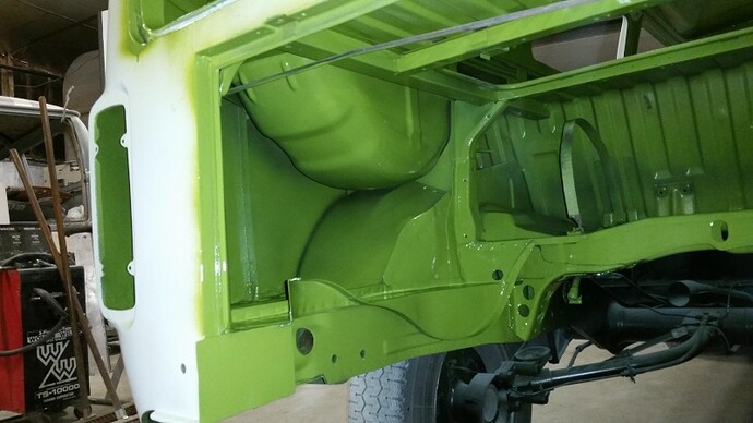

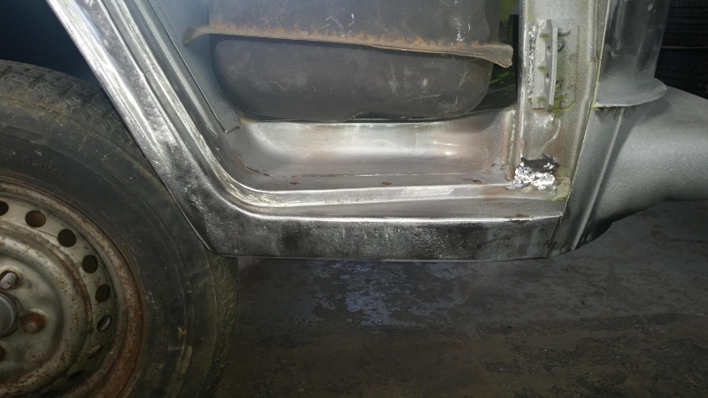

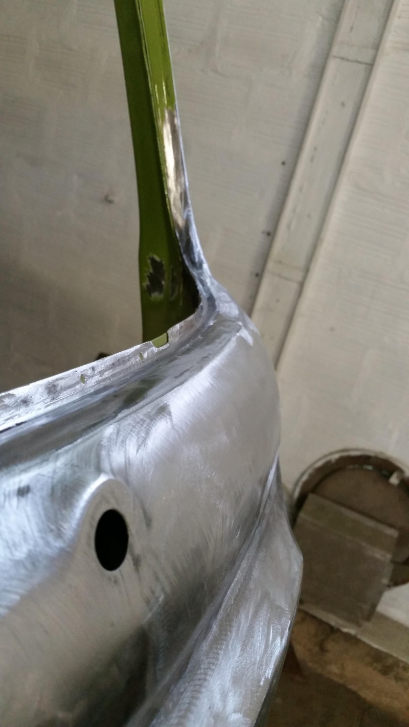

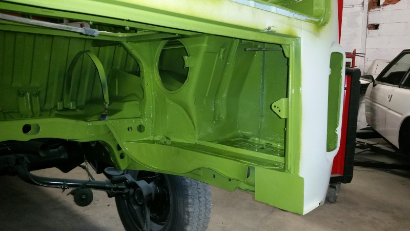

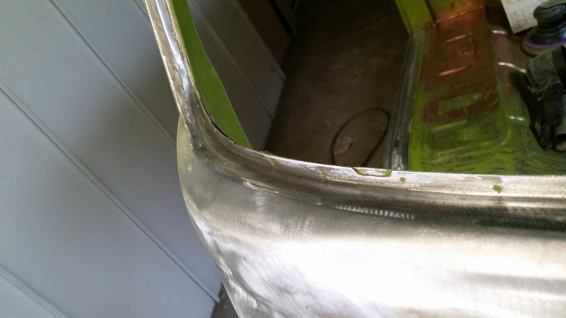

Début des travaux, tour de pare-brise, marche pieds, passages de roue, coins arrière, pose d’une jupe démontable…

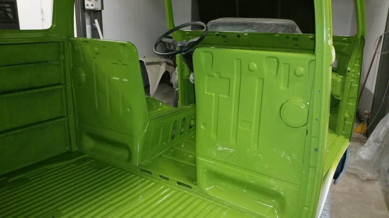

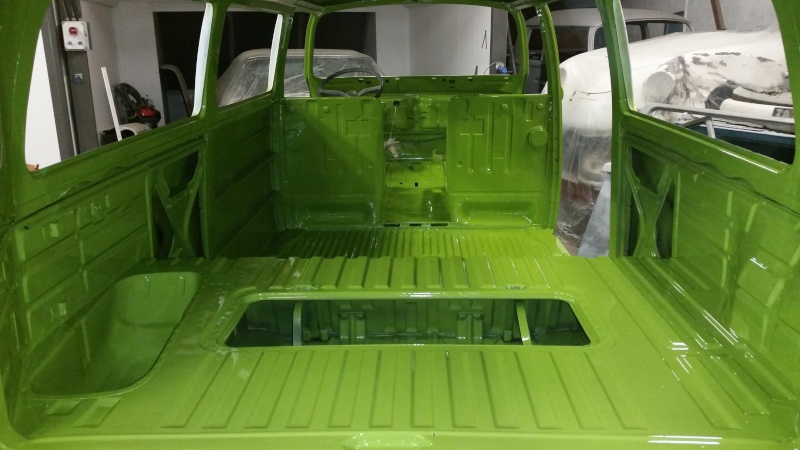

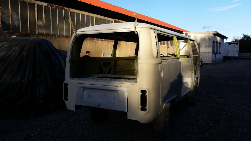

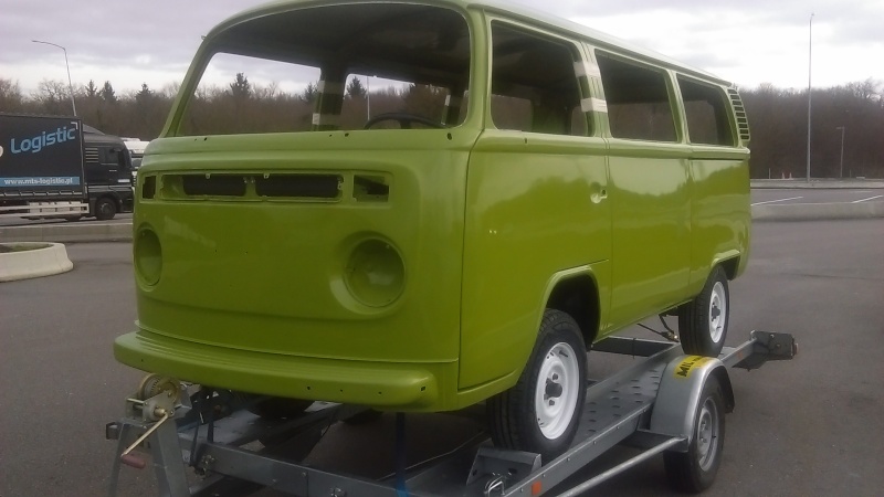

A l’automne l’intérieur était peint
Puis je suis allé chercher mon cadeau de noël!!!

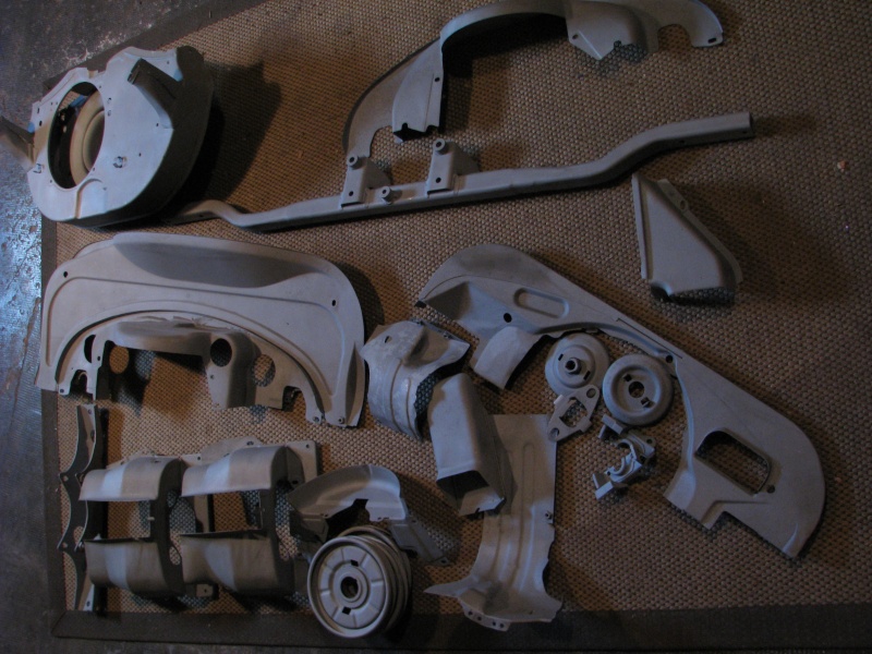

En janvier j’ai attaqué le moteur en commençant par un sablage des tôles moteurs

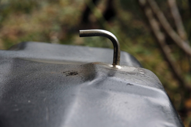

Réparation du réservoir

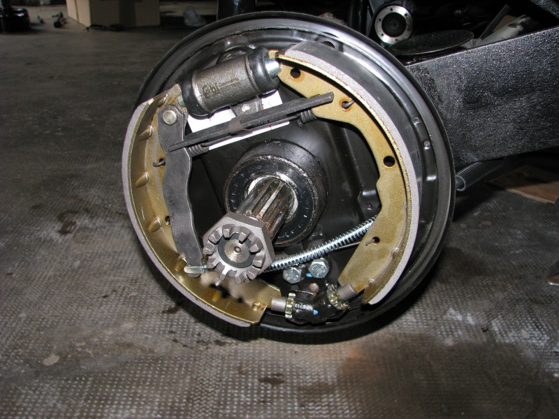

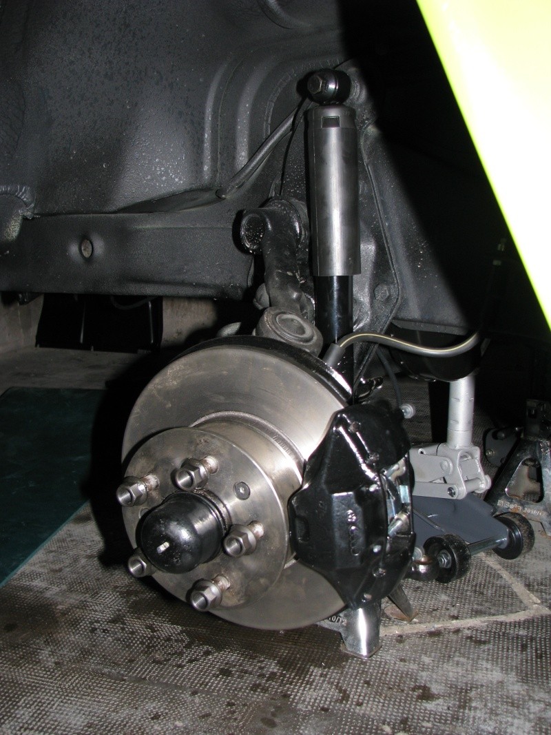

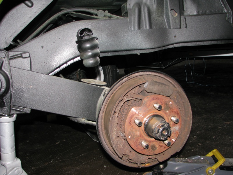

Le combi est dans mon local pour la remise en état mécanique, d’abord les freins arrière et les moyeux tout est HS
Changement des arbres de roue, des roulement et du système de freinage complet

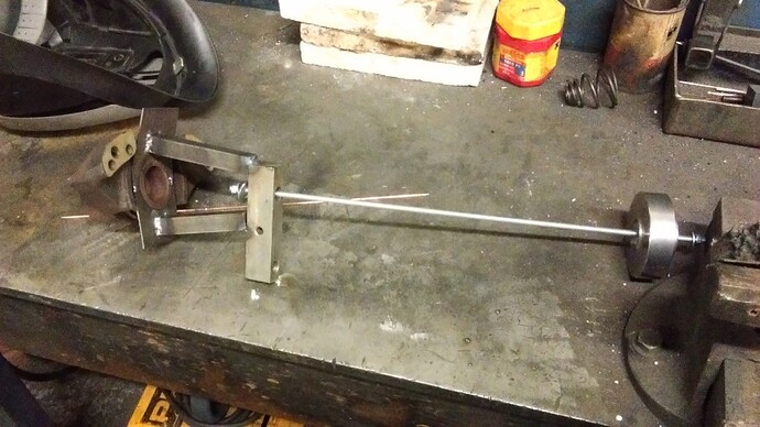

Même topo pour l’avant, les étriers étaient grippés donc fabrication d’un extracteur de piston
Et après:

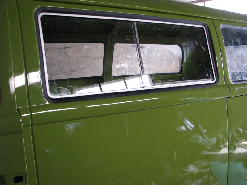

Les vitres se montent doucement
Rénovation des glissières de la vitre coulissante
