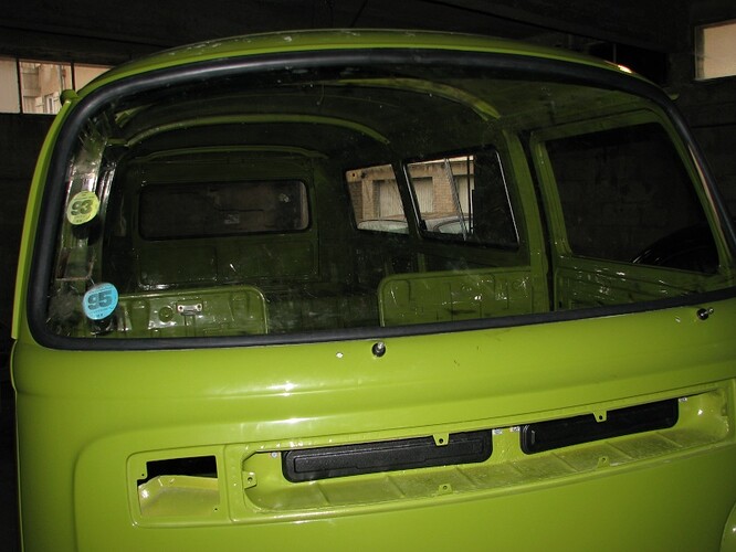

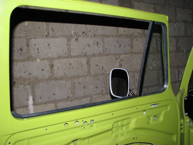

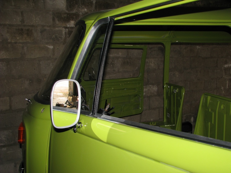

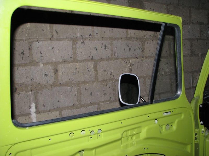

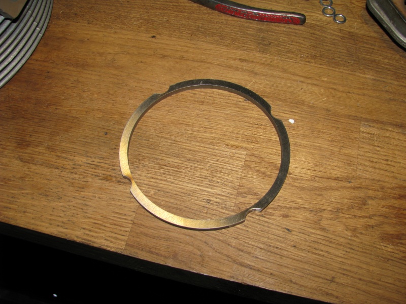

Pour ma culture personnelle tu as découpé quoi pour réparer tes vitres coulissantes ???

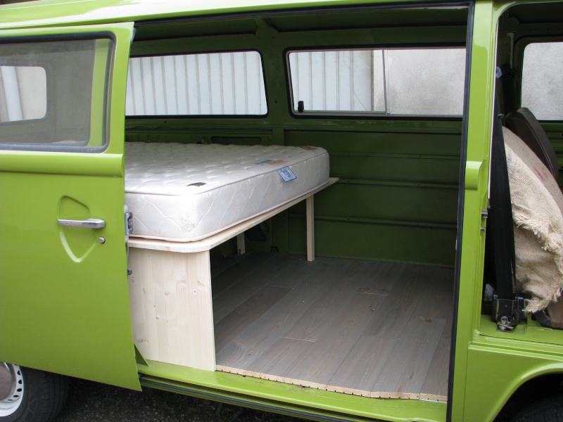

On attends les photos du road trip avec impatience !!! Et celles de l’intérieur aussi parce qu’on n’a pas vu l’aménagement…
Patrick
Bloc de téflon!
Pas mieux!

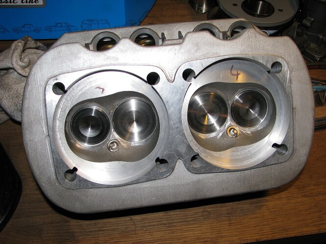

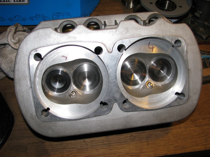

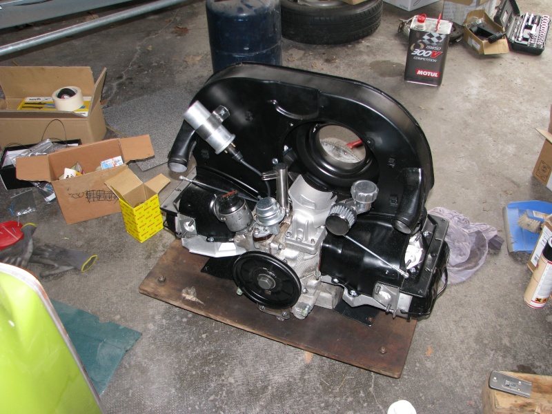

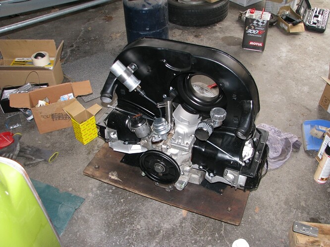

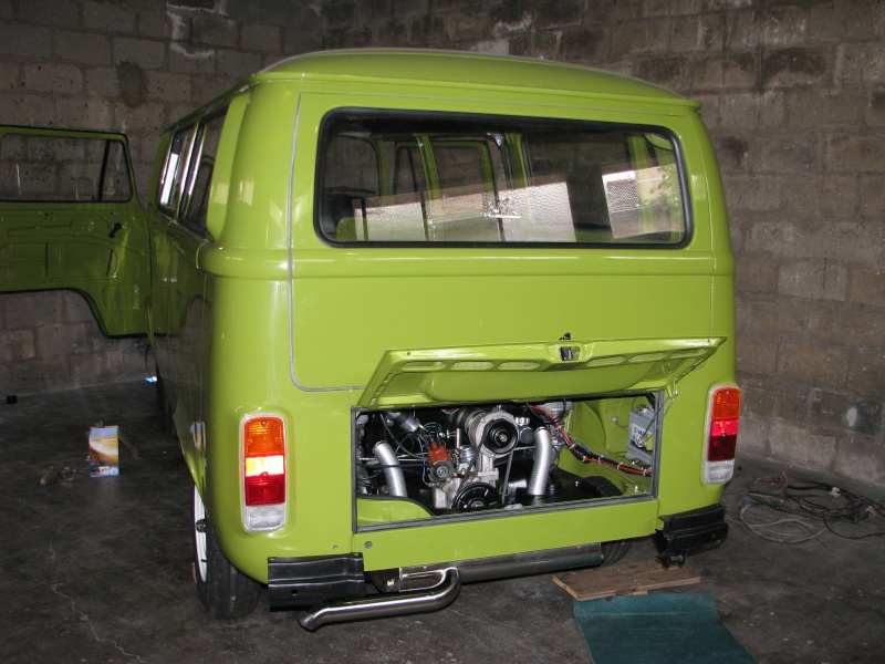

En attendant de retrouver un 2L type 4 d’origine je me suis préparé un 2L sur base type 1 avec les pièces en stock.
Config: 74 x 92 épais culasses 40x35.5 et une paire de 44 idf

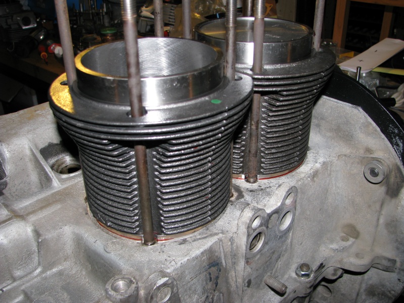

Carter AS21 avec quelques améliorations de ventilation:

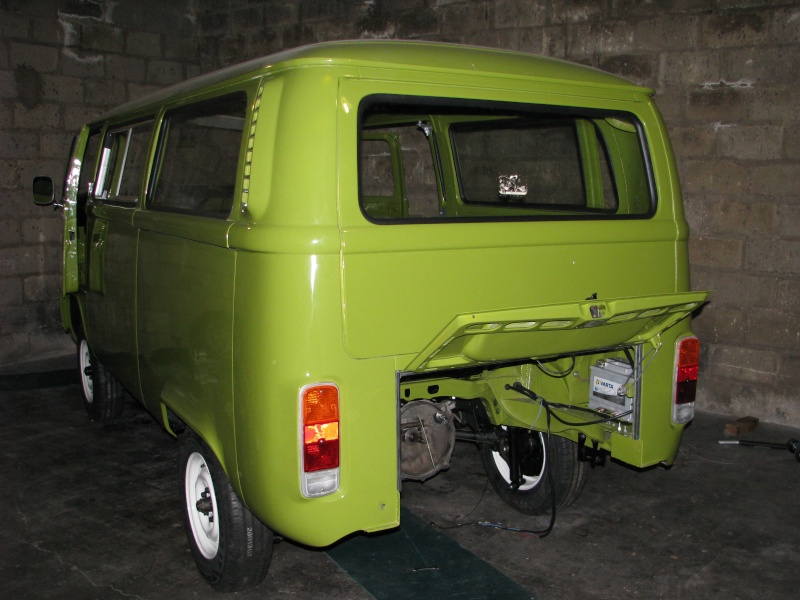

Pare brise monté!

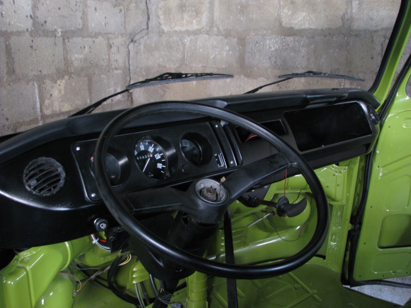

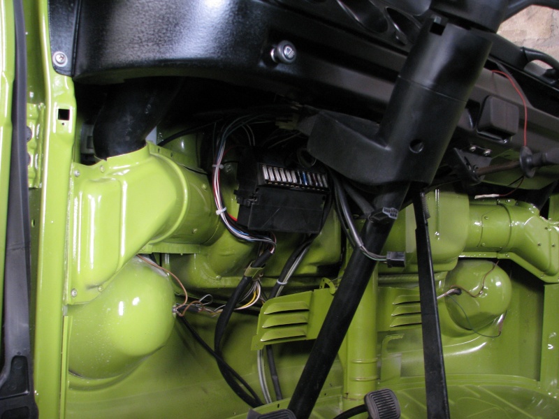

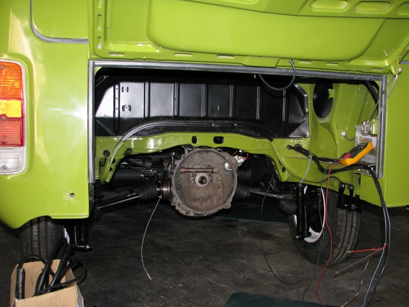

On attaque le tableau de bord et l’électricité

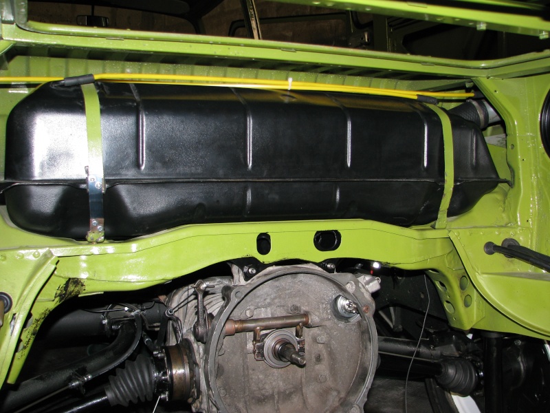

Réservoir en place ainsi que la boite

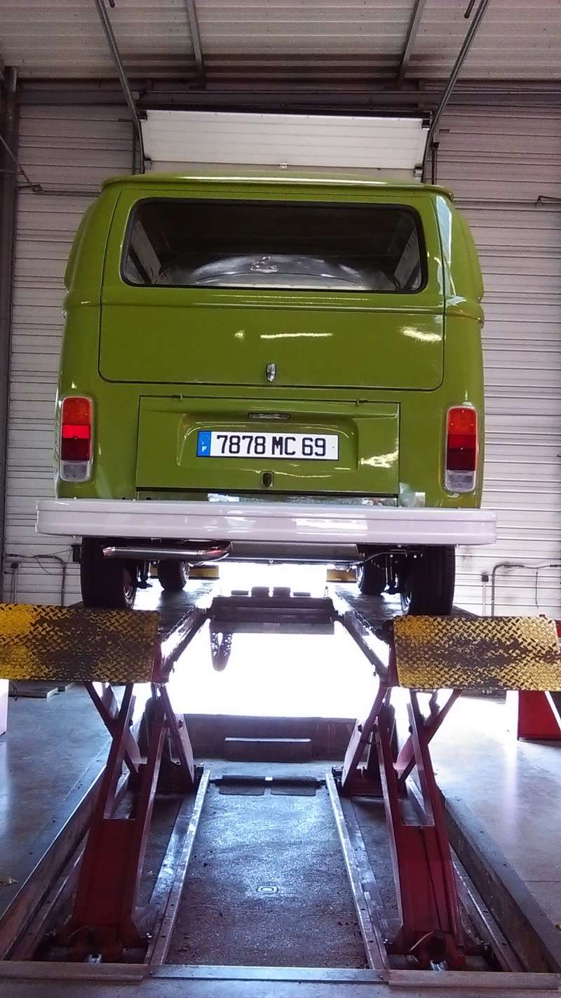

Puis petit tour au CT avec succès

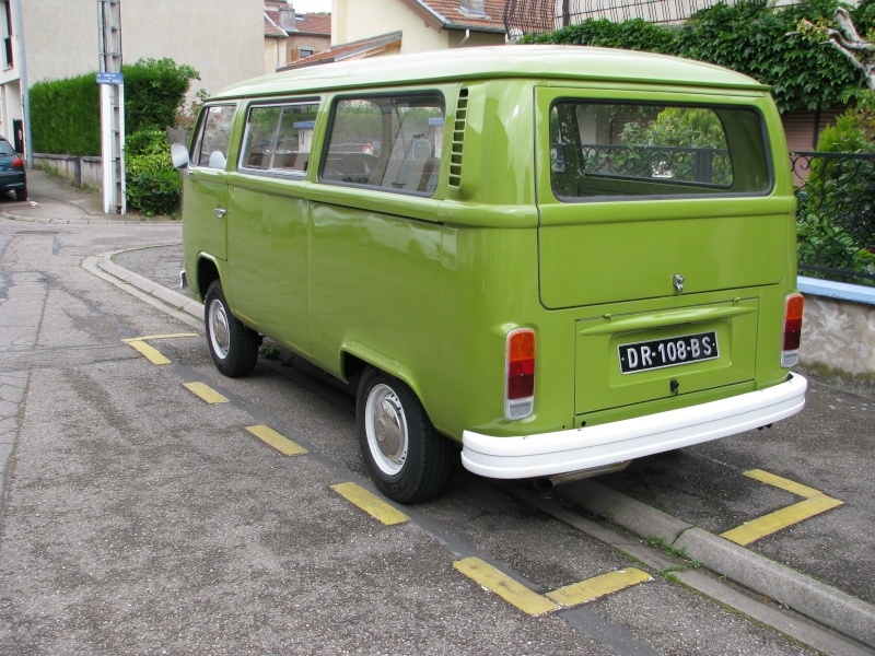

Petit tour à la pref pour faire la carte grise collection (seul moyen pour qu’il puisse rester d’origine avec les bon numéros), nouvelles plaques:

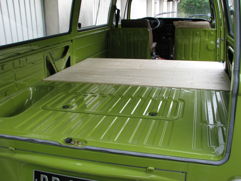

Puis on commence l’installation rapide pour notre voyage

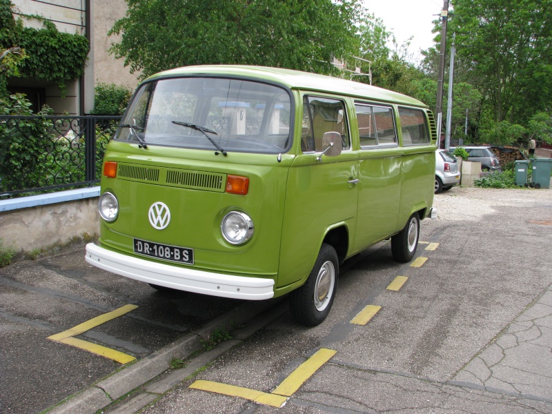

Prêt pour le départ, là on était fin avril
Direction l’Italie pour 3 semaines
Puis il y avait un mariage
Puis encore quelques semaines sur la cote Atlantique de la France
bref 6000km plus tard il faut retourner bosser…
jolies promenades, avec un combi qui roule super bien ![]()

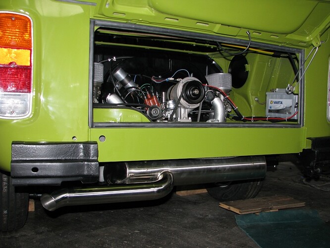

Ca donne quoi coté son le pot vintage speed? C’est supportable sur longs trajets ?
La qualité est top sur le Vintage Speed, par contre je le trouve en effet un petit peu trop bruyant, mais c’est supportable… Mais bon j’essayerai de trouver un meilleur silencieux pour mon type 4
