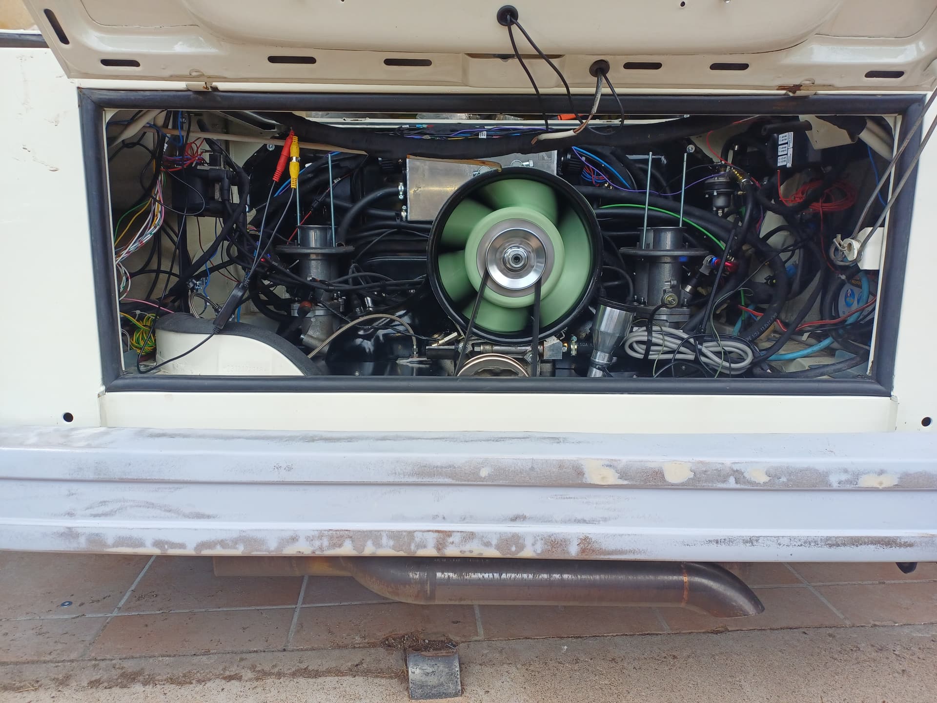

Je suis en train de prepater un gros moteur pour mon t2b.
Vilo de 71mm d’origine
Bielle 2.0l d’origine
Kit Pistons 104mm
Aac scat c35 avec poussoir scat (mais je me tâte à passer en type 1 avec les bagues dans le bloc
Turbine porsche montage BAS
Injection megasquirt 3.0 avec des corps de 48mm sur des types CSP 48mm et allumage en étincelles perdues.
Culasses neuves AMC en 46x38 avec doubles ressorts.
Volant moteur 200mm avec embrayage kennedy stage 1.
Le tout sur une boîte 8x35 de cox monté dans le combi.
Rv envisagé 9
Voilà pour ma configuration
Des idées ou des remarques sur cette config
Lionel
En faisant un moteur à injection pourquoi ne pas mettre un peu plus de RV pour être compatible éthanol
Pourquoi pas mettre un volant moteur pour embrayage 215mm de combi 1700 standard ?
Moi c’est ce que j’ai fais.
Sur une boite de cox t’as la place dans la cloche de boite.
En 200mm, tu vas te retrouver avec des embrayages de dingue
Je pensais qu’avec une 215 de combi qu’il fallait raboter dans la boite.
Sur ma cox avec t4 2056cc, j’ai un volant moteur 215 de 914 et j’ai du raboter pas mal pour que cela passe.
De plus le 200m que j’ai acheté neuf etait déjà préparé pour mettre les vis renforcées avec epaulement BAS et mettre le roulement à aiguille sans devoir faire d’usinage.
Pour le RV , je cherche surtout à ne pas trop faire chauffer les culasses.
J’ai fait un montage à blanc et j’ai du descendre le plan de joint des chemises de 3.25 mm pour avoir un DH à 1.2mm.
Pour les culasses, je pense prendre des preparer par feller avec des soupapes en 46/38mm.
Lionel

Ça y est le moteur tourne bien.
