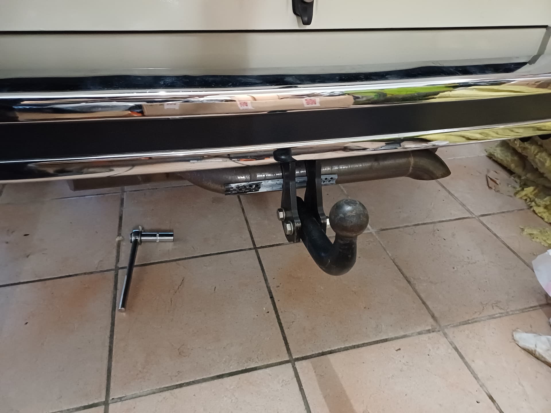

Ce week-end c’était modification d’un attelage pour le monter sur le ch’ti suisse. Gros pb car l’échappement est quasiment collé sur le bas du pare choc mais cela passe. Le montage à blanc est validé , reste plus qu’à souder

La phase attelage est finit : souder, monter, câbler et tester.

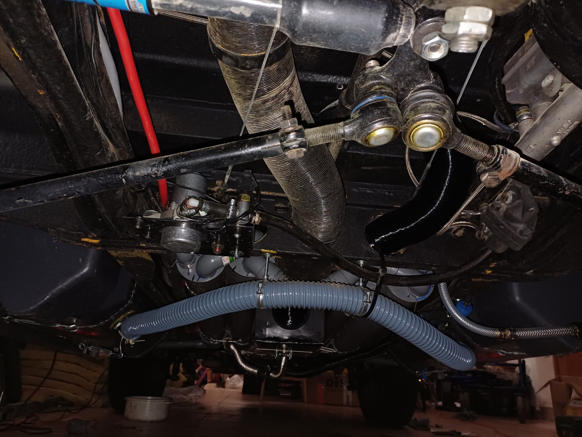

Alors le chauffage est quasiment fini, il me manque un té laiton en 4mm pour joindre les 2 réservoirs de 2.5l que j’ai posé. Le tout raccordé sur la conduite de chauffage d’origine afin de pouvoir avoir l’air chaud aussi dans les bouches d’aération.

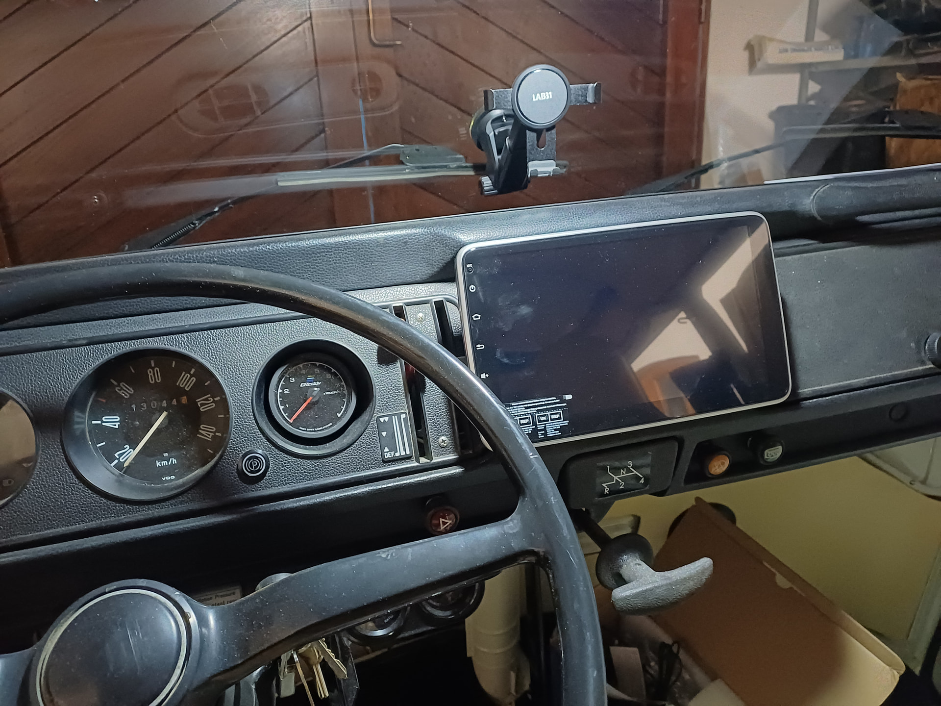

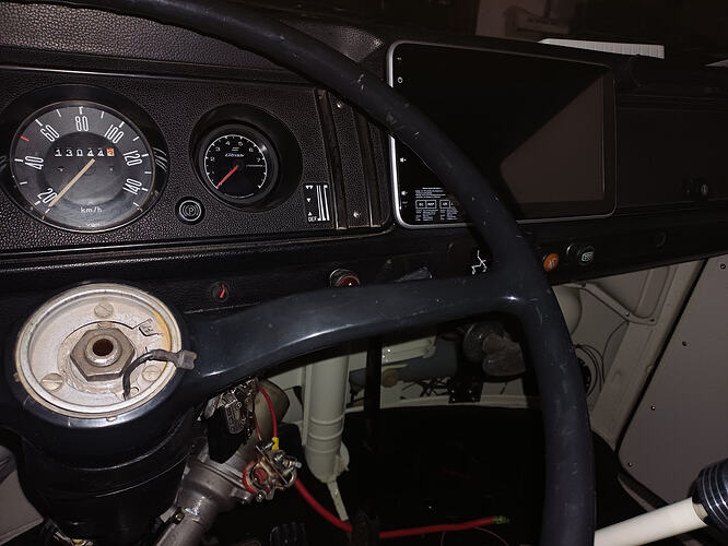

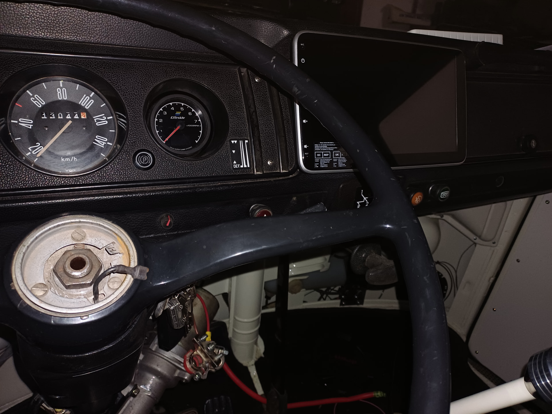

2eme projet en cours : pose d’un autoradio 1 din avec tablette orientable. Pas de soucis avec les puristes, le tdb était déjà modifié au niveau de l’emplacement et je n’ai presque rien du modifier. Néanmoins je peux toujours mettre le cache autoradio d’origine .

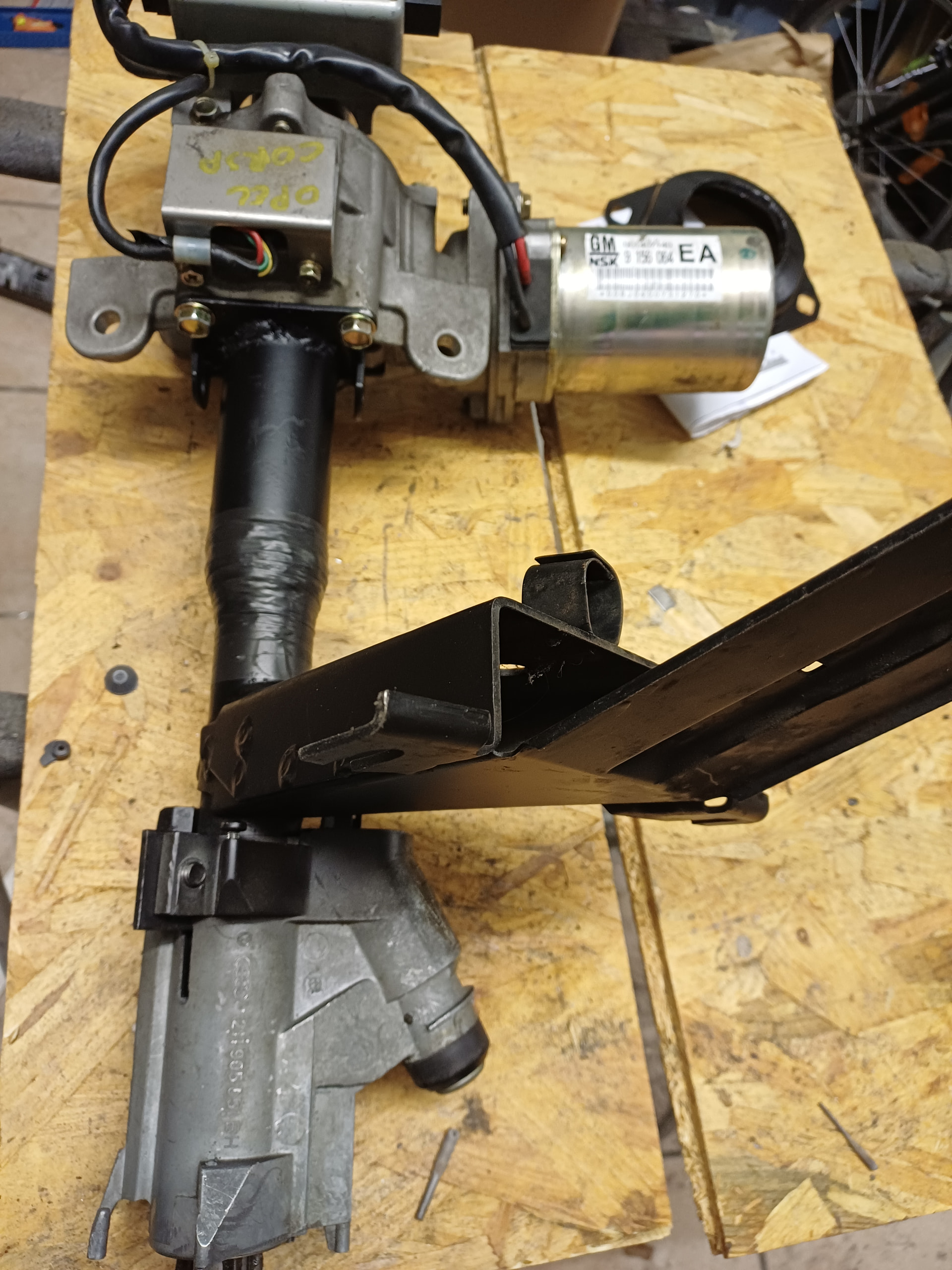

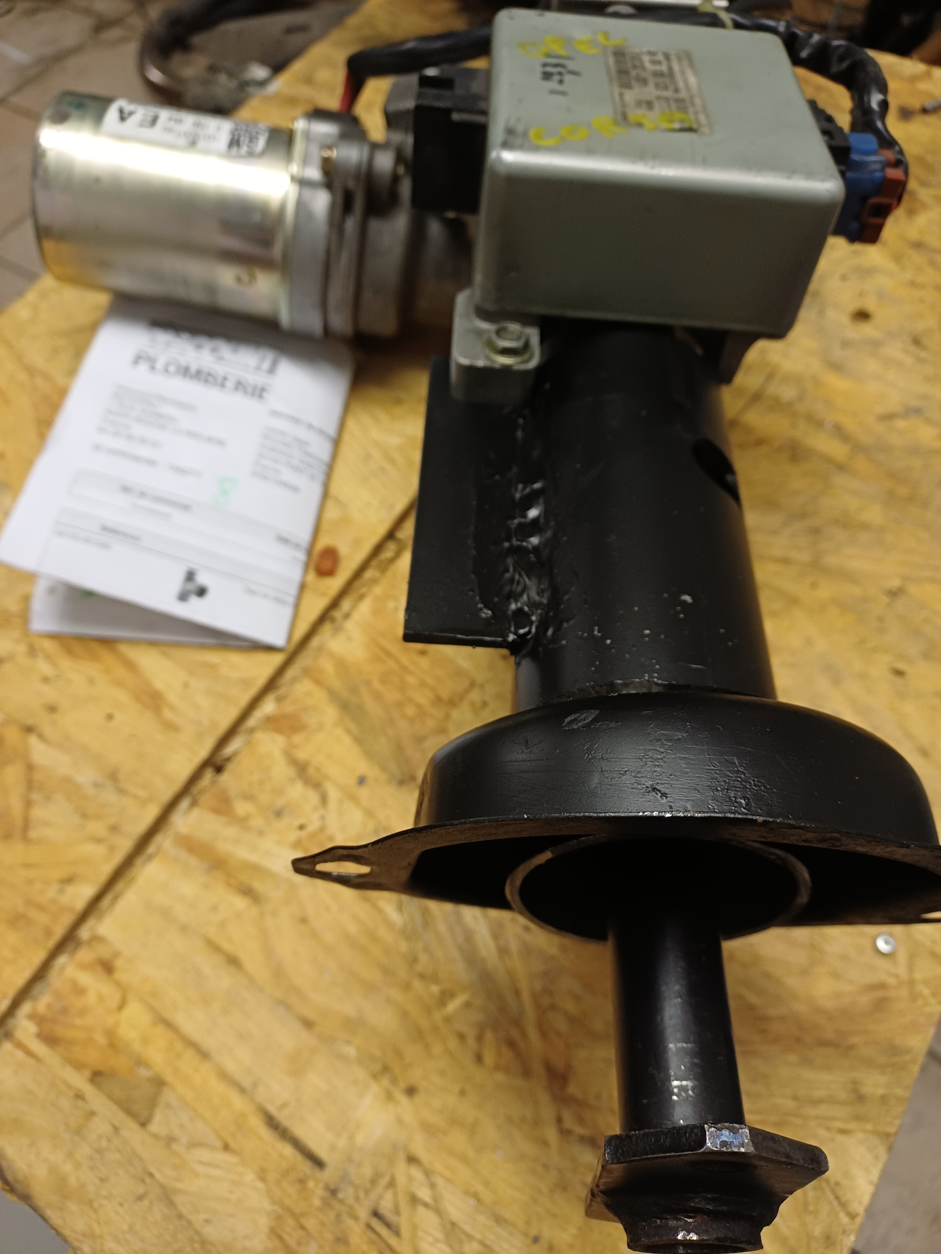

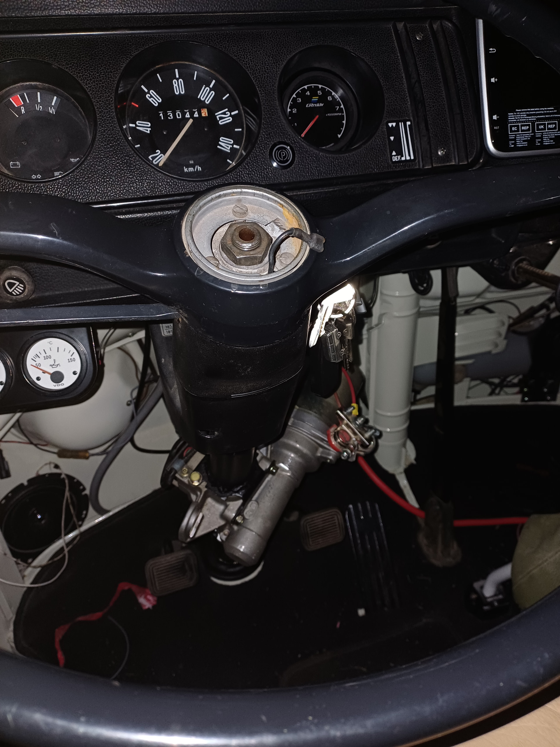

Jamais 2 sans 3 projet, j’ai bossé sur une direction à assistance électrique. La colonne acheté à Mirabel aa été modifiée pour y greffer le moteur électrique d’une corsa C.
Reste plus qu’à démonter la.colonne d’origine que je garde en cas de retour en arrière et monter celle-ci.

tu as des photos de tes reservoirs 2.5L ? ils sont fait maisons? sous le bibi?
L’autoradio c’est quel modèle? il a l’air pas mal!

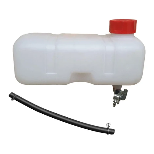

Les réservoirs sont malheureux à l’intérieur. Je n’ai rien trouvé de pratique à mettre sous le combi sans devoir le démonter pour le remplir. Les deux réservoirs sont sous les sièges avant dans l’emplacement où il y a le remplissage de liquide de frein et de l’autre côté à l’identique.
Voici les réservoirs :

Il passe pilepoil dans l’emplacement.
Idéalement il faudrait le même mais en plus long pour occuper tout l’emplacement mais pas trouvé.
Concernant l’autoradio voici le lien et il est orientable dans tous les sens. Je l’ai pris en 6g de ram et 128g de mémoire.
ah oui comme moi a intérieure :roll_eyes: je pense qu’avec 2.5l tu tiens déjà quelques nuits c’est peux être pas la peine de te prendre la tête avec deux réservoirs. Par contre le problème sur le mien et je pense que le tiens ça va être pareil, c’est l’évent. Il est intégré au bouchon? avec les bosses et les vibrations, ça bouge beaucoup dans le réservoir et le diesel finit par couler du trou de l’event malgré la présence d’une membrane et bilan ça pue le diesel dans le combi :face_with_spiral_eyes:
J’hésite carrément a mettre une durite sur le bouchon et faire un trou pour la sortir à extérieure.
Si quelqu’un a un réservoir qui fonctionne a l’interieur sans odeur qu’il le diesel!!
L’autoradio, tu as une appli radio? est ce que le gps fonctionne bien? est ce que les applis sont rapide? moi ça rame grave et le son est pas terrible ;-(
J’ai testé l’autoradio en dehors du combi et il a l’air de bien fonctionner, il est réactif à l’ouverture des appli et le GPS waze fonctionne nickel. J’ai aussi le dab+ mais pas encore branché.
Il faut que je regarde pour poser les hp sur les panneaux de bas de face avant comme cela était à priori sur les westy d’origine mais il faut que je puisse connaître la taille des hp et l’emplacement exacte.
