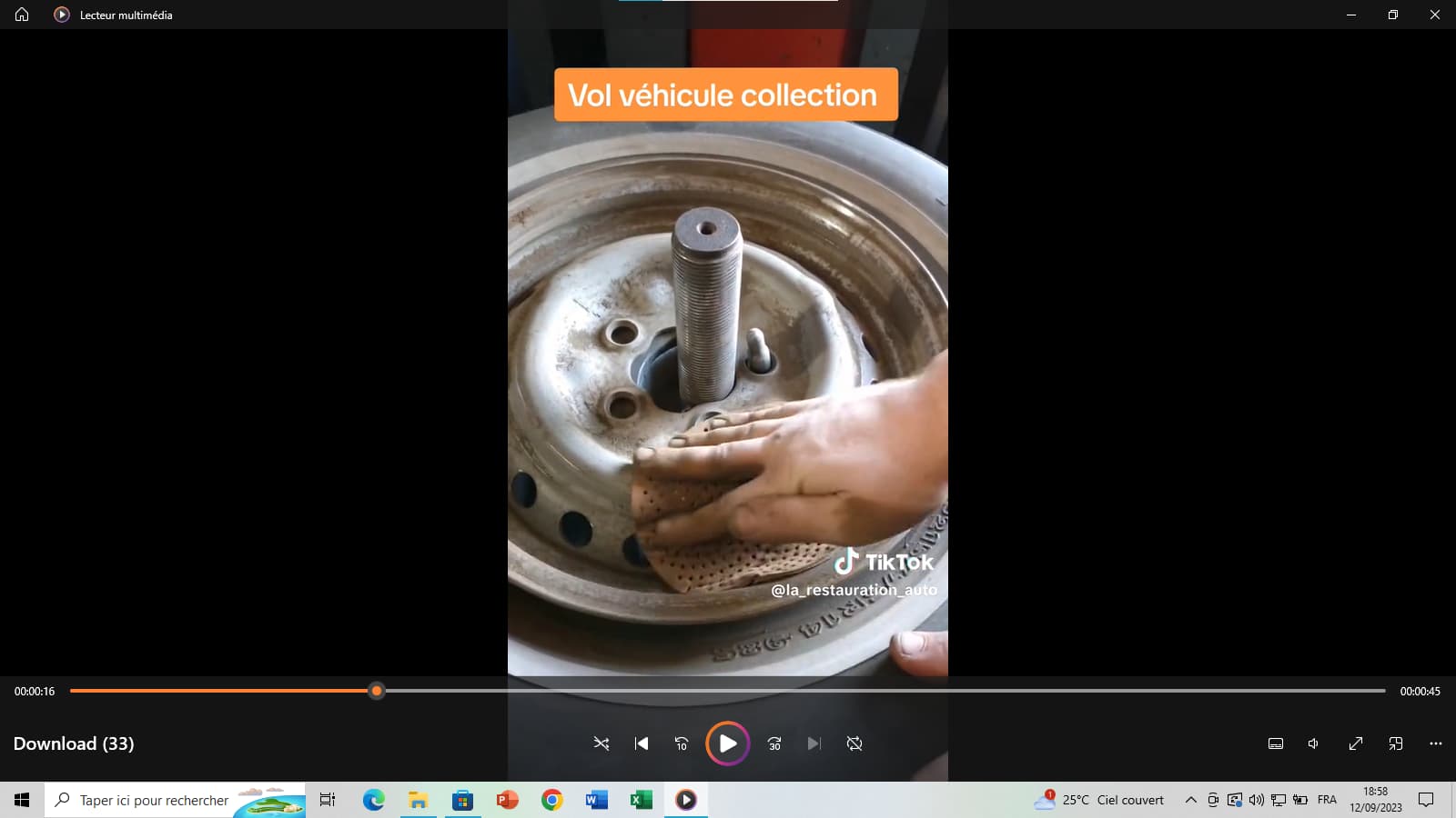

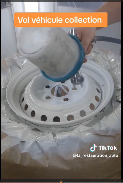

Mes jantes qui devaient être décapées sablées et peintes ont été simplement poncées et peintes sur la face extérieures, d’ailleurs la roue de secours ne fait plus partie du véhicule et reste en l’état… les bras m’en tombent ![]()

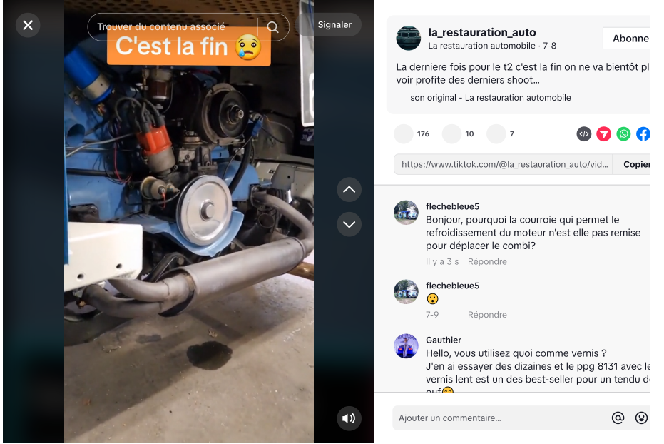

Que le combi à « peut être » tourné sans courroie pour le transférer sur un autre atelier pour une reprise de vernis alors que je venais de faire les coussinets, il me certifit qu’il l’a tracté, je ne vois pas l’intérêt quand il suffit de remettre la courroie.

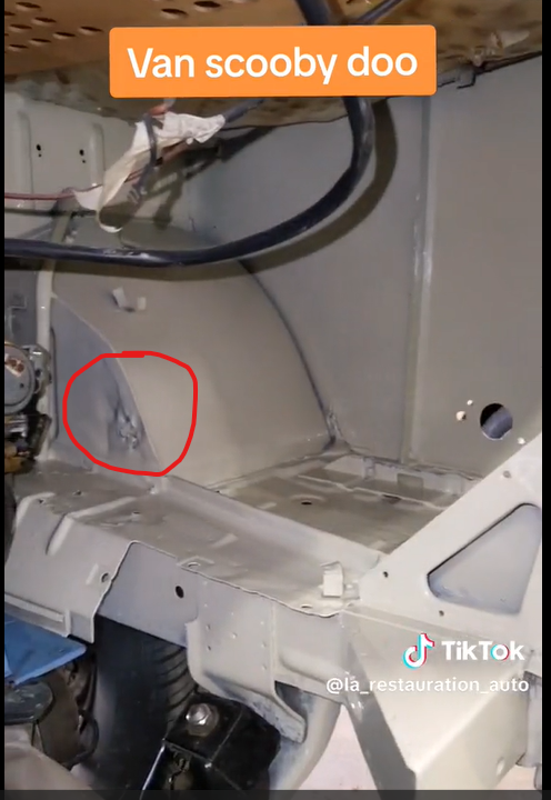

Qu’un trou sur le passage de roue dans le compartiment moteur n’a pas été traité alors que le compartiment a été repeint

++ Si ça peut apporter une pierre à ton édifice, la jante en ponçage que tu as mis ne correspond pas à ton véhicule.
Celle qu’on voit sur le véhicule sur l’autre photo oui, celle en peinture aussi.
Sur les 71 (et uniquement en 71) le trou doit être rond, à partir de 72, le trou est en forme de tulipe.
Romain

Ho je n’avais jamais remarqué, certainement une bidouille de l’ancien propriétaire aux us.
encore
Bidouille peut être pas, les combis sont des pièces de collections aujourd’hui, mais il y a moins de 20 ans, on les jeter roulant à la casse …
Si c’est juste une jante, c’est peut être juste un bon coup sur un trottoir, on commande une nouvelle jante chez VW et ils vous envoyaient une neuve, une en forme de tulipe.
