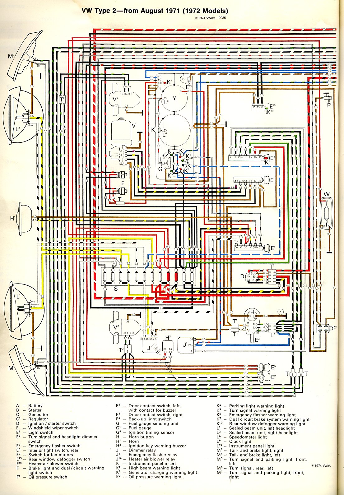

oui les 2 arrivent sur le connecteurs T6 (tout en haut du connecteur) en haut a gauche de cette page.
donc si tu shunte l’un ou l’autre ca devrait s’allumer derriere le bibi

sur la premiere page du shema, tu peux identifier le fusible
c celui tout a droite de la boite a fusible, il y a de connecter dessus un voyant de tableau de bord que je n’arrive pas a identifier et le klaxon.
teste donc si tu as toujours ton kalxon qui marche, tu as peut-etre un soucis de fusible aussi

je ne comprend donc plus trop ton cablage, car l’eclaraige de plaque et le feu de position ne son tpas sur le meme fusible que le freinage.
il y a un fusible pour le klaxon et les ampoules de freins et c’est tout (que ce soit 71, 72 ou 73-74), je coince donc avec ta RTA
fusible 1 pour feu position arriere gauche fusible 2 pour feu position arriere droit, eclairage de plaque .
d’apres le schema de cablage que j’ai sur thesamba.
peut etre qu’il y a une difference entre US et EU. dans ce cas je veux bien que tu me scan ton plan de cablage si tu as ca dans ta RTA
ca me semblerait bizarre qu’il puisse y avoir tant de difference si difference il y a
scan moi ca pour demain que tu puisses t’y coller demain soir et que le CT se passe bien sans contre visite
Ici c’est le fusible 12 donc ce n’est pas le fusible, quoi que pas sur, car je n’ai « plus » le klaxon d’origine (volant) il a été monté a côté du bouton des warnings (voir si sur le même fusible).
