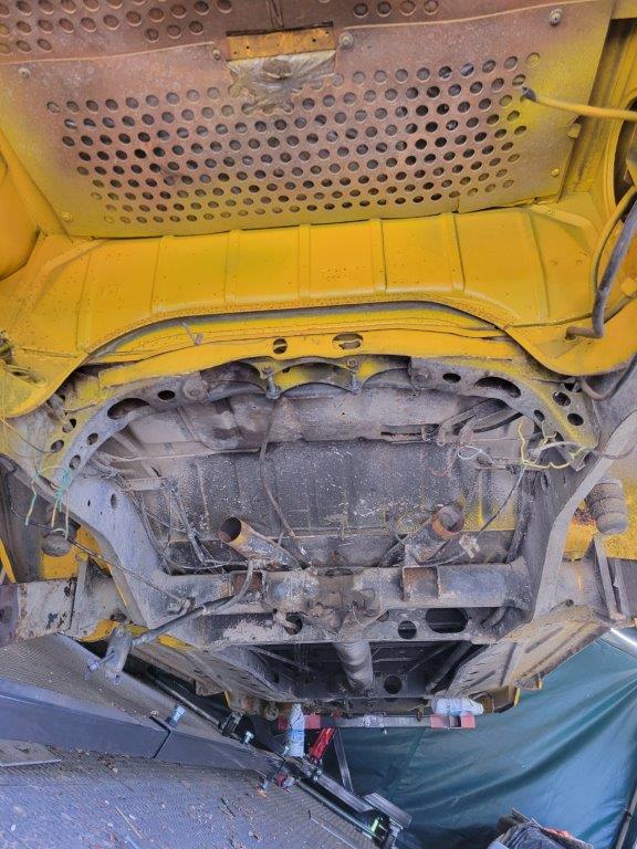

Il est dans un état propre côté carrosserie quelques point de rouille qui seront refait, côté mécanique un moteur 1600 d’origine hs bielle cassé et un 2 litre type CU T4 qui tourne à la main…

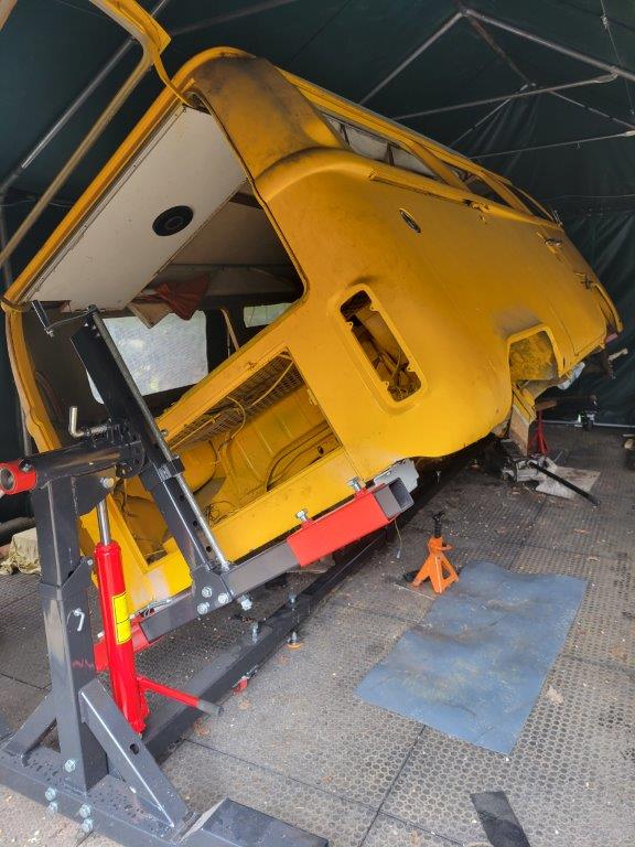

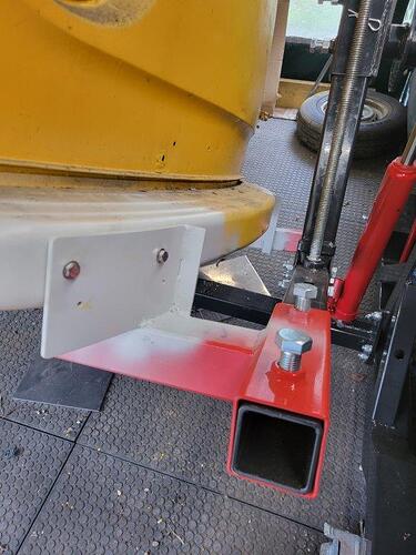

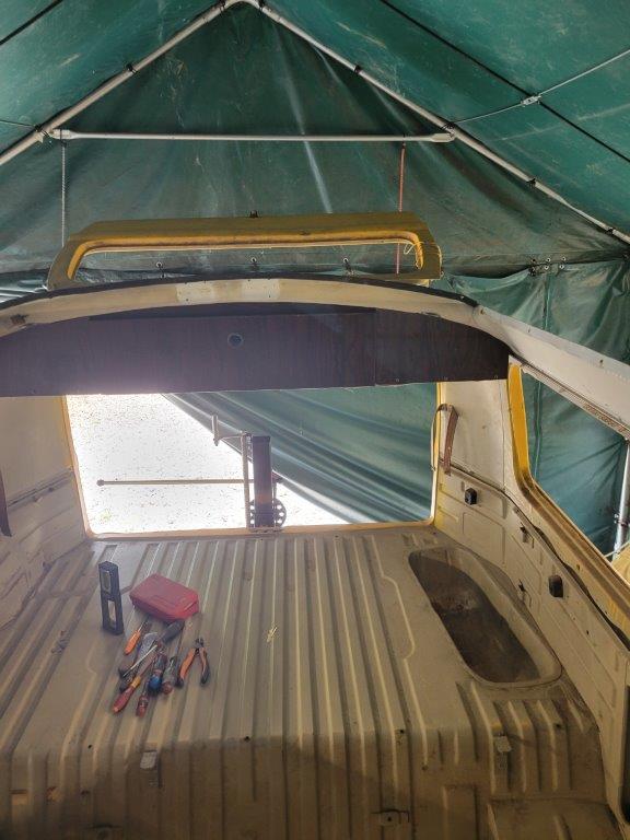

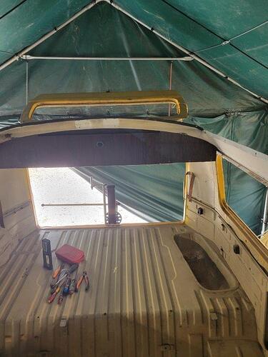

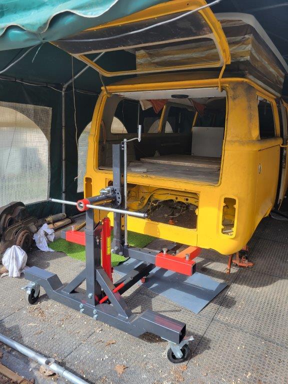

Donc dans un 1 er temps démontage complet mécanique + accessoires du combi afin de le mettre à nue pour y mettre le tourne broche tous neufs que je viens d’acheter.
Ceci permettra de travailleur sous la caisse debout (rotation de 360 ° possible).

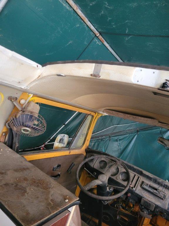

Bonjour et bienvenue ici. As-tu la fameuse cuisine pivotante des Devon? :orange_heart::yellow_heart:

Oui tout à fait elle est démontée et feras l’objet d’une restauration au moment voulu…

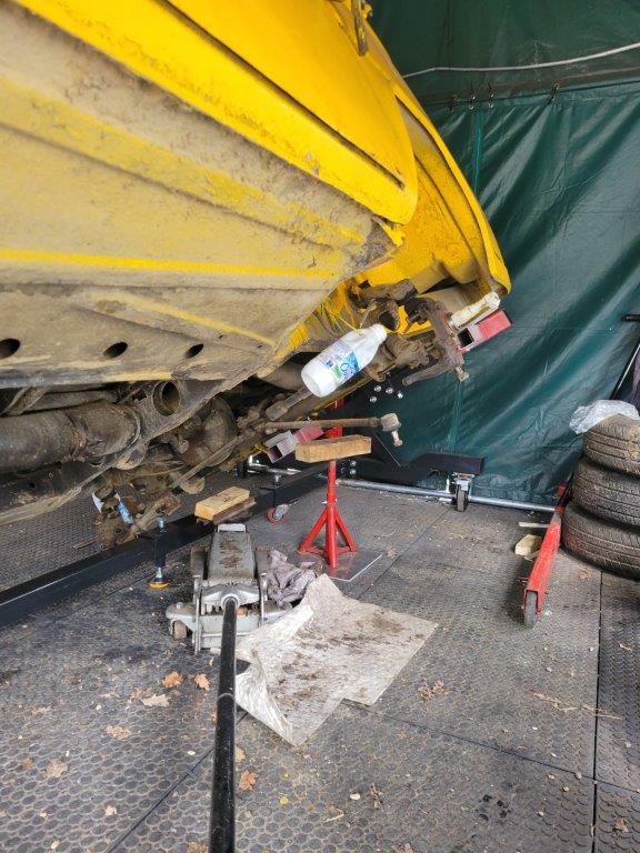

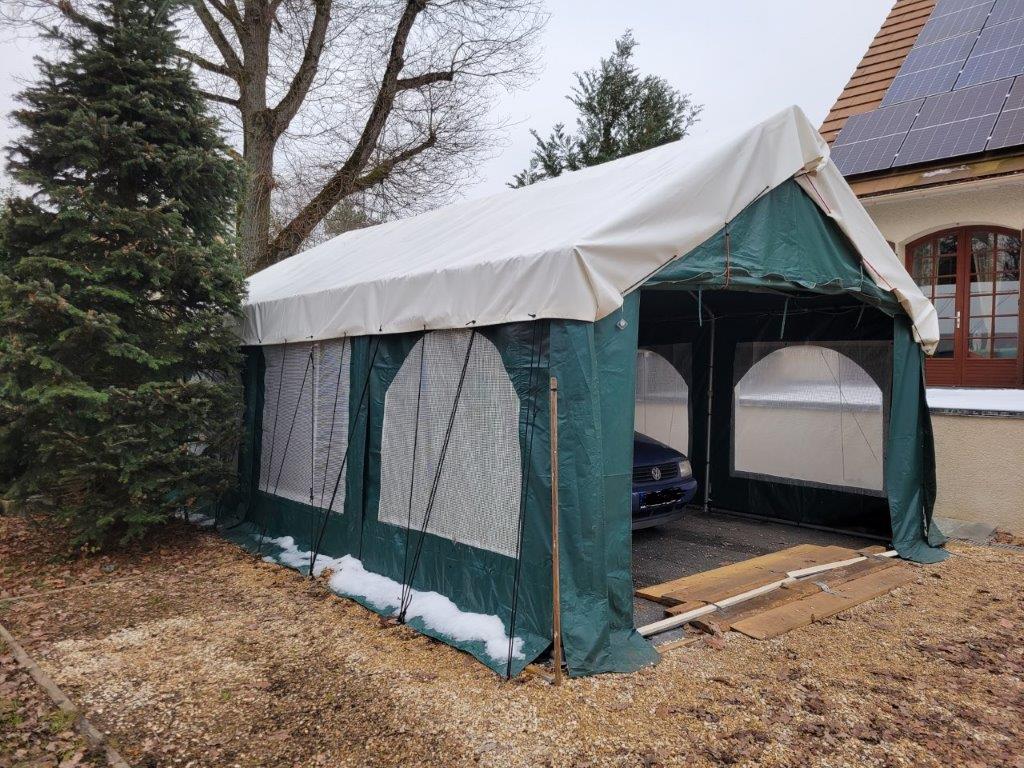

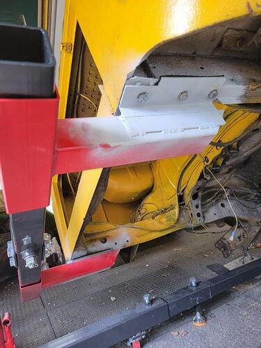

La suite achat d’un barnum pour travailler dans de bonne condition et d’un tourne broche avec des pattes de fixations sur mesure pour accrocher le combi correctement.

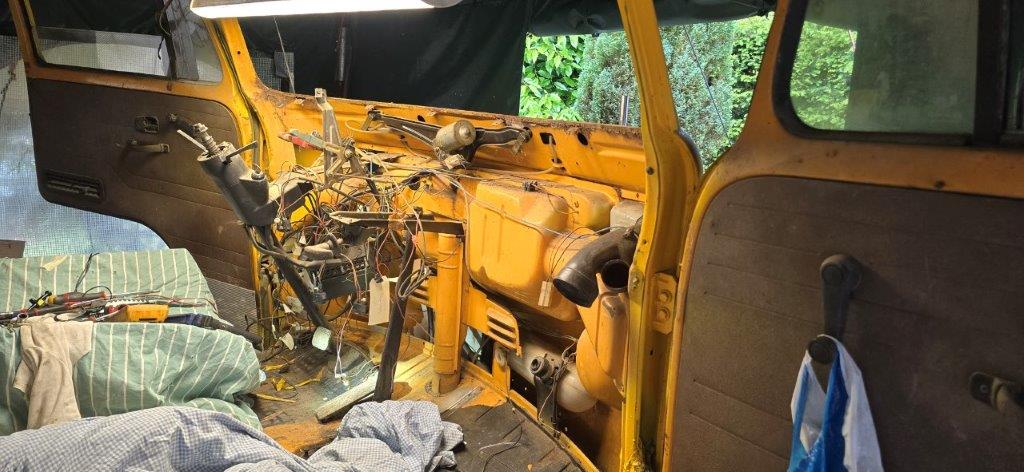

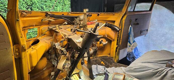

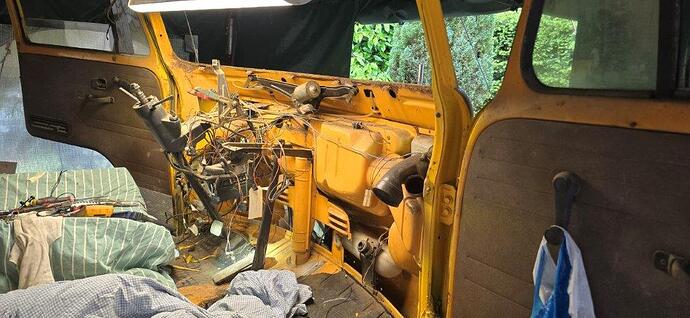

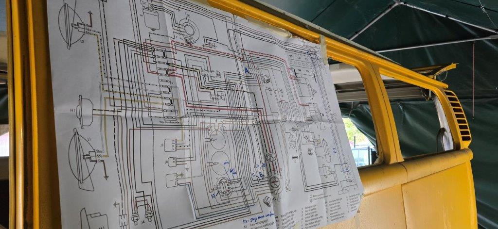

J’essai de référencer au mieux les pièces démontés par étiquetage, à ce jour j’en suis à la partie démontage du tableau de bord et du faisceau, j’ai acheté un faisceau électrique principal il à l’air de correspondre à celui d’origine à suivre …

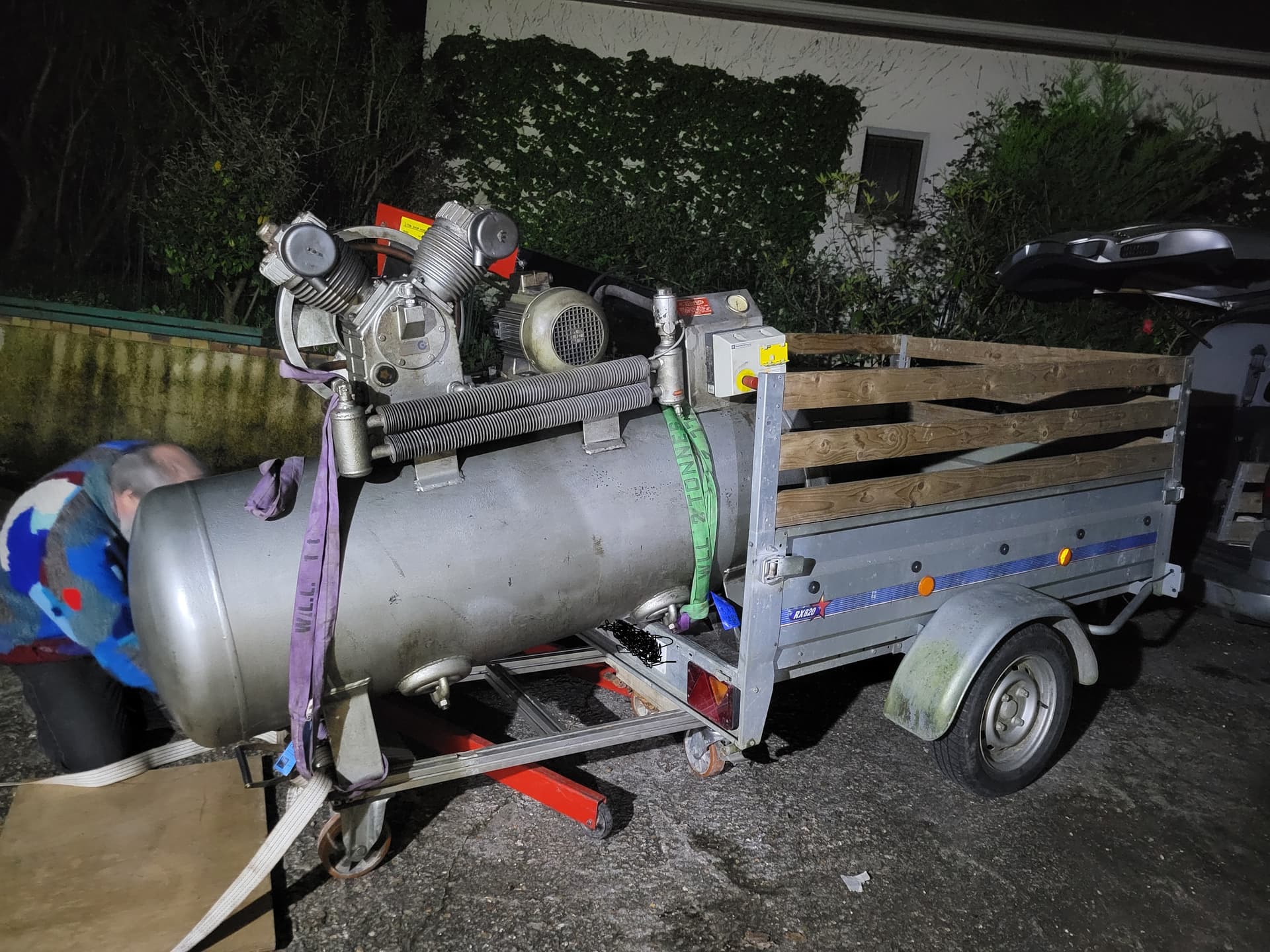

je continu donc la partie faisceau afin de bien tout dépouiller et ainsi réaliser un traitement (à essayer) à l’aérogommeuse pour cela j’ai récupérer un compresseur 380v ayant un bon débit d’air 1000 litres minutes avec une cuve de 500 litres.

Belle installation j’adore le tourne broche c’est très ergonomique et efficace :winking_face_with_tongue:du bon boulot en perspective
