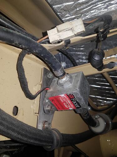

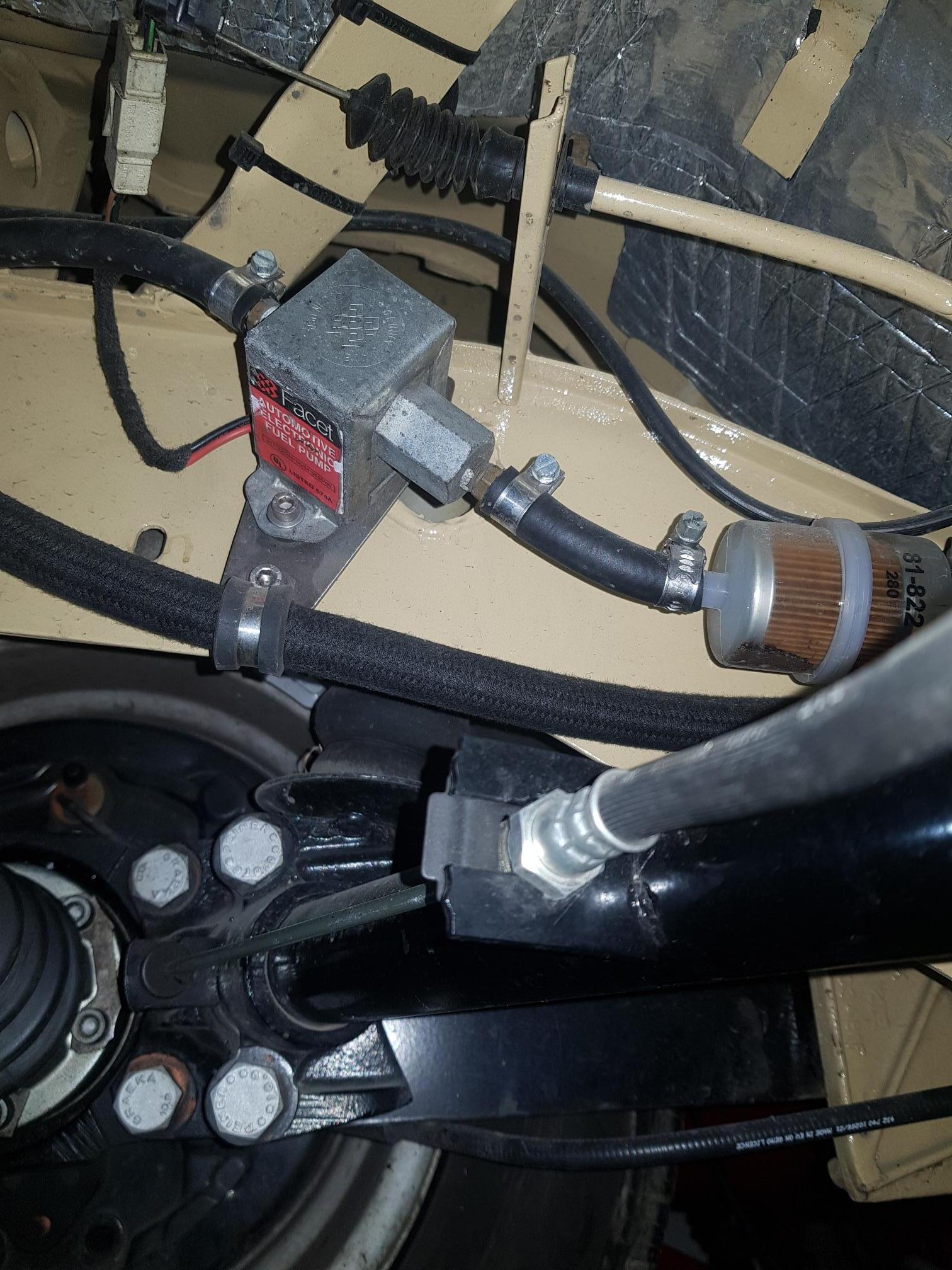

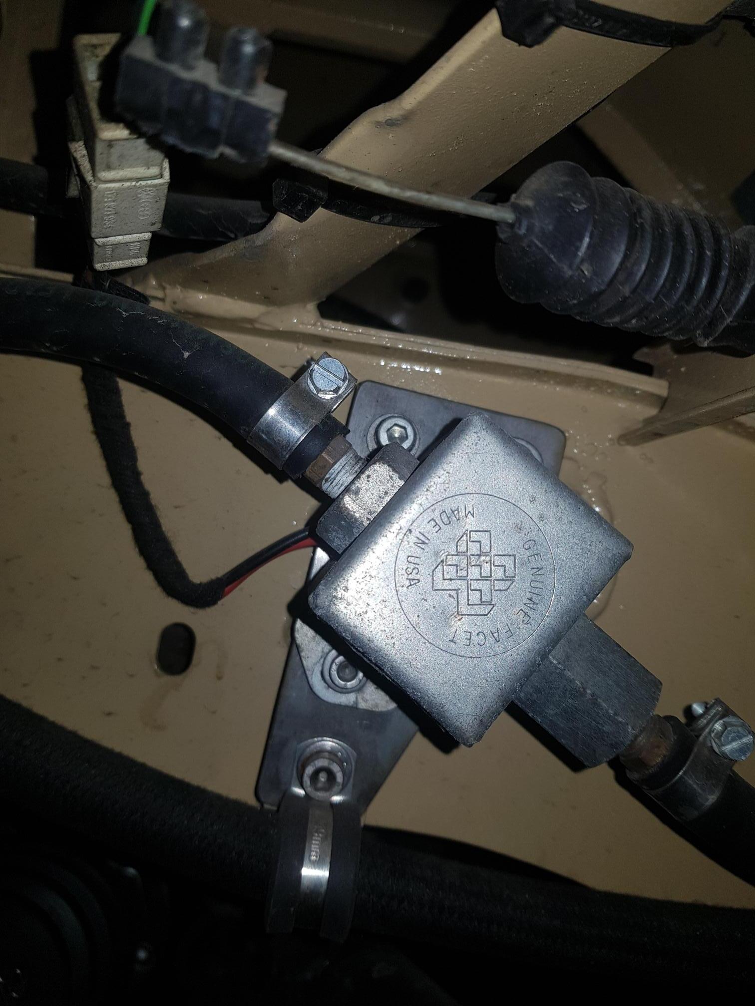

Voici quelques photos de mon montage de pompe actuel :
Et en petite info, en plus du régulateur filter king, j’ai installé un clapet anti retour à la sortie.
Merci flatfx
c’est propre
tu conseilles d’acheter une platine? car moi mes longerons n’ont pas vraiment de trous…
Je te conseillerais surtout de mettre la pompe sur silentbloc, pour ne pas que les vibrations résonnent dans le châssis. :wink:
westy a raison, ça ne se voit pas sur les photos, mais la pompe est bien montée « souple » sur 2 silent-blocs.
En fait j’ai réutilisé les fixations existantes du châssis, sur laquelle j’ai fabriqué une petite platine pour fixer la pompe.
tu n’as rien à ce niveau sur ton longeron ?
