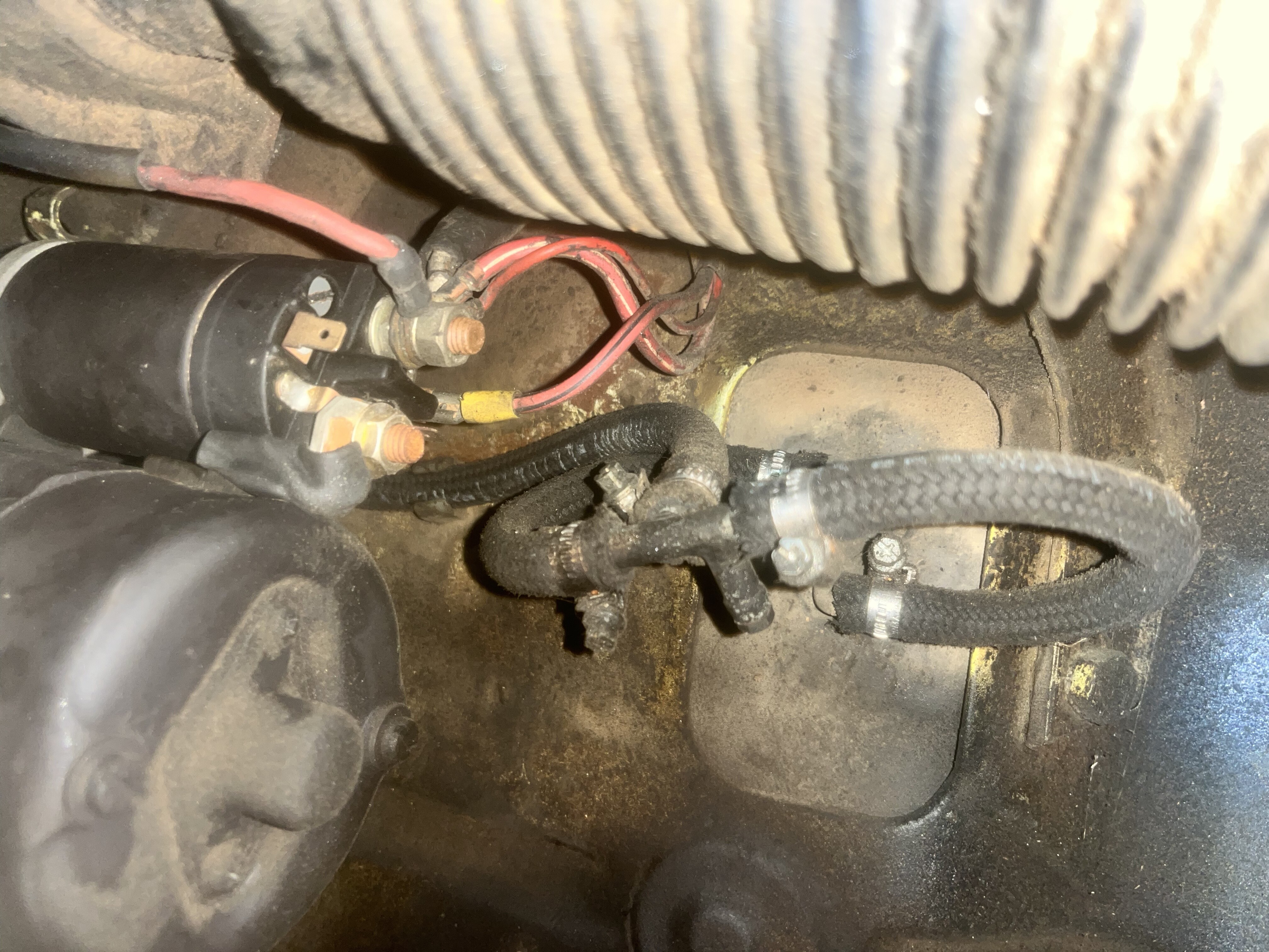

Je crois que vous avez raison, l’arrivée d’essence se fait côté arrière droit et sous le véhicule on retrouve juste en dessous du réservoir au niveau de l’entrée et sortie un shunt…
est ce normal?
cela voudrait dire que je devrais mettre la pompe sous le véhicule a gauche en regardant vers l’avant et rallonger donc la durite ? c’est bien cela?
j’ai cru comprendre que la pompe devait se trouver sous le réservoir ?
Beau fouillis là-dessous, :wink: au-dessus du démarreur : :fire: :fire: :fire:
les spécialistes en injection t’expliqueront ce qui est le mieux :slight_smile:
Yes c ça! Modifié un peu les sorties du réservoir (soit en laissant le t soit en bouchant le retour du réservoir!) puis pose le filtre et la pompe au même emplacement que ton injection (côte gauche sur le longeron) tu devrai avoir déjà les trou voir avec un peu chance encore les silent bloc de l’ancienne. Puis entrée dans le compartiment côté gauche.
Vu les durites, ça ne fera que du bien de les remplacer par cette occasion :wink:

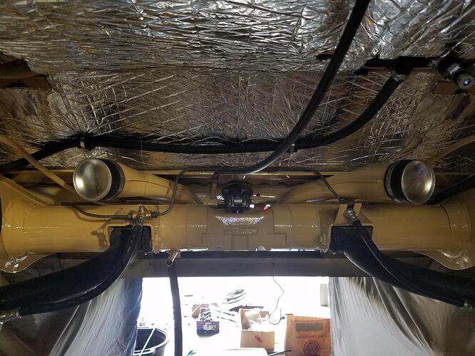

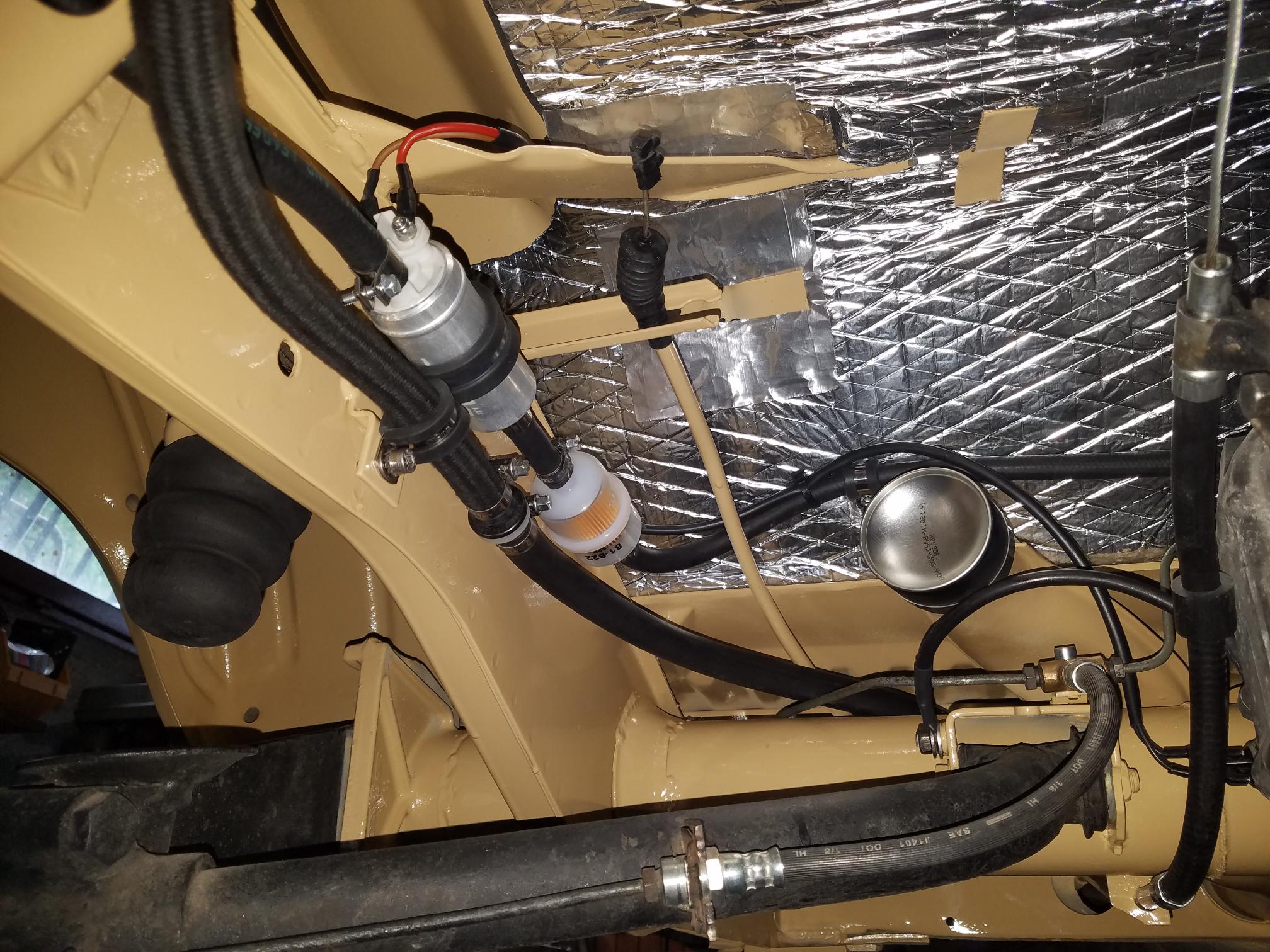

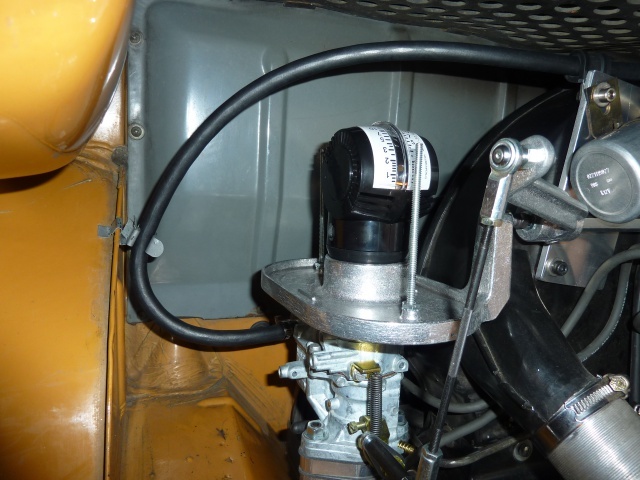

Les photos ne sont pas super mais ça peut donner une idée.
Voici mon montage.
Sur la première photo, on peut apercevoir le retour réservoir condamné avec un morceau de durite et un bouchon.
cela a l’air super propre

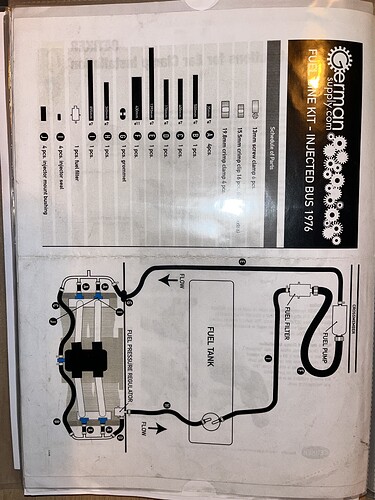

sur le moteur L jetronic 2 litres, j’avais pris le kit de chez german supply où l’on voit ttes les tailles de durite.
sur le moteur 1,8 l double carbu, je comprends donc que je dois adapter les choses aux carbu et a la pompe a essence.

Sur un 1600, donc un peu différent mais si ça peut aider
régulateur, Holley (en haut) calibré à 0,12/0,13 bar
Pointeaux de 150 à la place de 175 d’origine,
niveaux de cuve à vérifier, il y a des tutos pour ça
Durites essence de référence SAEJ30R9 (bien costaux)
et l’outillage pour régler l’équilibrage, idéalement il en faut 2:
