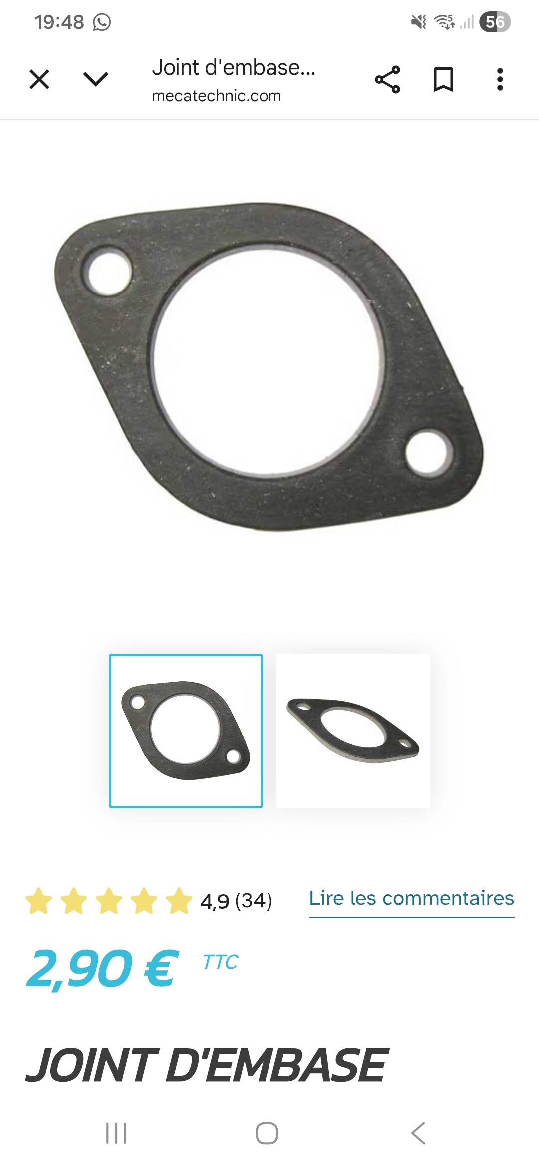

Si mes recherches sont bonnes les joints entre les carbus et les piles d admission correspondent a ça pour mes carbus en 36
Le mieux c’est de sortir le carbu avec sa pipe, c’est donc le joint entre la culasse et la pipe qu’il te faut.
Ah oui ok..erreur de lecture. Du coup je dois tenir compte de quels paramètres pour commander les bons? Ou bien pour les moteurs 1600, ce sont toujours les mêmes?
Ca :
Ou ça :
(quoique les larges ça peut être chiant à mettre en place avec moteur dans le combi et ils sont parfois galère à passer avec les tôles de refroidissement).
Et aussi ça c’est bien si c’est pas déjà le cas sur ton moteur :
