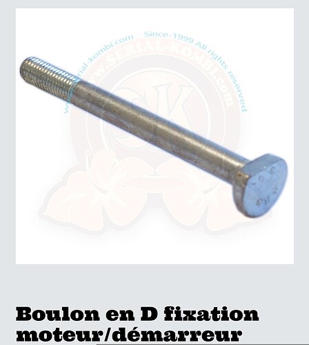

Coucher sous le van tu dois mettre le boulon “bizarre/non symétrique" sur le démarreur, il traverse la tôle moteur et tu le vis du côté moteur.
A démonter avant = filtre à air
Un sous le van a tenir la vis
Un avec la tête dans le moteur pour visser
Et même comme ça, t’as le droit de sortir quelques noms d’oiseaux
pour le boulon “bizarre/non symétrique" sur le démarreur je mets un aimant en butée permettant de faire prendre l’écrou à la main coté turbine

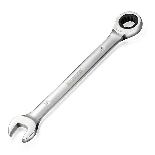

une clef plate à cliquet aide bien pour l’écrou derrière la turbine
Oui j ai bien compris que je devais traverser et mettre l ecrou depuis la turbine mais je ne sais pas comment on y accede

Vraiment la clé plate à cliquet est hyper recommandée!

J ai la clé plate a cliquet ,ça pas de souci mais c est vraiment pour voir où sort cette satanée vis que c est compliqué
