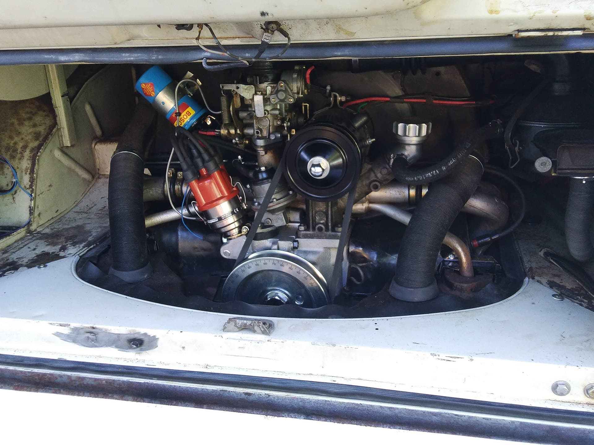

Oui ca permet d’avoir une idée, mais l’effet de la dépression est dur (voir quasi impossible) à recréer à l’arrêt sans rouler. Le moment où elle est le plus élevée, pour te donner une idée, c’est quand tu roules en descente genre à 90kmh et que tu as le pied qui appuie à peine sur l’accélérateur. C’est à ce moment là qu’elle ajoute un max d’avance à l’avance mécanique du distributeur (de l’ordre de 12° qui s’ajoutent aux 28° de ton réglage).
J’en ai fait quelques uns de moteur en 30 ans, j’ai découvert et utilisé il y a peu pour la première fois le 123 Ignition (avec dépression et sans Bluetooth), franchement je vous le conseille, c’est limite un allumeur automatique et d’un fiabilité d’après ce que j’ai pus lire, un proprio de combi a dépassé les 100Mkm sans même déposer une foi le delco. J’ai posé mon premier sur le 1678 de mon split westy.

Effectivement grâce à @FlatFx qui m’a prêté sa lampe j’ai pu peaufiner le réglage de l’allumage et surtout ENFIN comprendre cette histoire de lampe avec déphasage ![]()
En gros pour faire simple:
-le mieux est d’avoir une lampe AVEC déphasage et surtout AVEC un compte tour. Vu que les valeurs d’allumage sont données pour 800 ou 3000 tr/min il faut être précis.
-il faut être SÛR du repère de ton PMH sur ta poulie car avec une lampe à déphasage tu ne vas pas te servir du repère en V (la petite encoche qui correspond au 7,5 degrés) mais le repère du PMH pas toujours bien marqué.
-si tu as une lampe SANS déphasage (comme moi) je ne peux régler que le 7,5 degrés à 800 tr/min. Mais je ne suis pas précis vu que je n’ai pas de compte tour…
J’espère avoir pu t’aider ![]()
Et j’en profite pour remercier ici tout ceux qui m’ont aidé à comprendre tout ça (surtout pour avoir pris le temps
Et du coup… tu étais bien réglé ? Tu as bien réglé avec la depression débranchée ?
J’avais un peu trop d’avance! Mais vu que le moteur avait tendance à chauffer sur les trajets en autoroute on a fait le réglage à 3000tr.min et 28 degrés. Et pour le retour malgré les cols j’ai pas dépassé les 100 degrés ![]()
Et oui la dépression était bien débranchée!

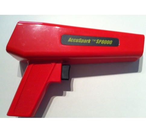

Ca parait un peu cher pour du no-name.
Classic Auto Elec en propose plusieurs à moins cher :
Merci de l’info…
…comme quoi: Ne jamais se presser lors d’un achat
… toujours bien comparer les choses.
J’ai celle que Pierrox propose depuis quelques années et elle fait bien le job, déphasage + compte tour. ![]()
