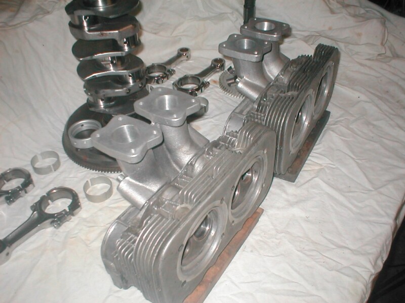

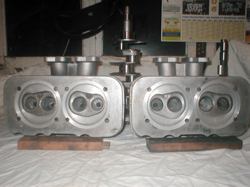

Et désoler mais sur un T4 on monte des VRAI carbu … Voir Même de l’injection… (Mais CHUT c’est mon projet secret)
Et en Pipes doubles … (Pour te situer une de chaque coté au dessus des culasses)
Slts
David & Co
Ps; une culasse c’est SA … (Voir la photo pour info il y en a deux dessus)
C’est bien joli, mais sur un établi ça sert pas à grand chose
Tu compte faire quoi avec, des pieds de table de salon avec tes culasses et les pipes et une lampe de bureau avec ton vilo
Mobilier T4 Powaaa
Bisous David

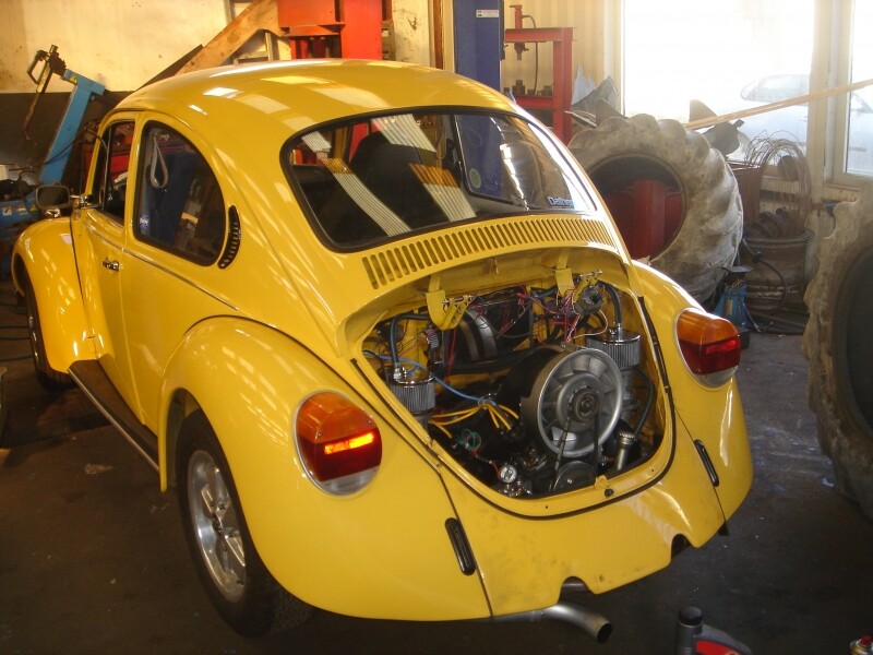

Désoler !! Vieux Projets déjà terminé !!! Aller je te montre ou il a fini !!!
Encore un T4 bien montée !! Qui roule !! qui roule !!!
