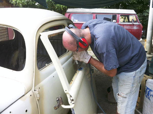

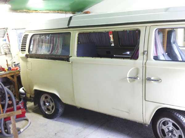

ce samedi, petit passage de mon canardo pour deux/trois bricoles sympa à faire

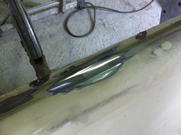

démontage de la latéral pour le montage d’une vitre coulissante, mais avant le montage il faut reprendre les points de rouille sur son pourtour

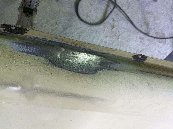

un bon grattage pour voir si ça perce, et coup de chance, il n’y a que quelque tout petit trous

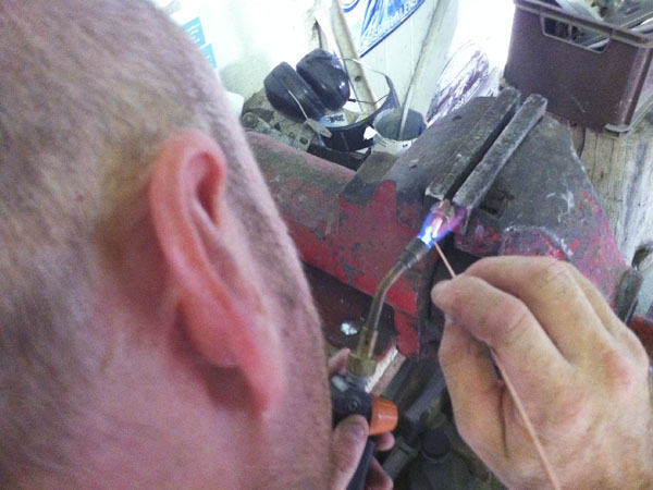

juste des petits points de soudures, un petit meulage leger et ensuite : étamage
l’ensemble du rebord entierement refait
bon un peu radin en photo, mais je ne pense pas toujours à prendre des photos en même temps que je soude :grin:
la porte remonter en place avec sa nouvelle fenetre et le petit coup de peinture traitement antirouille en attendant une futur resto :grin:

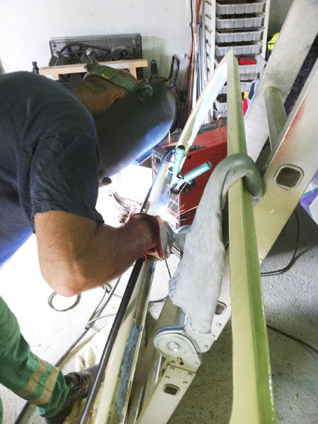

-démontage du bazar
-et que je ponce
-et que je resoude toutes les rigoles que je viens de creuser

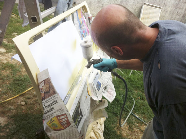

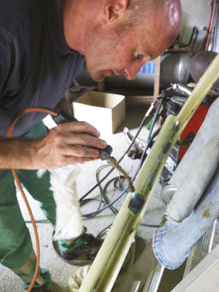

-et que je te prépare la finition à l’étain (la luuuuumièèèèère, montre moi ton coté sombre):
et que je te passe un apprêt garnissant que tu imagines même pas de quelle industrie il vient (on est à 50 kms de Toulouse)
-et puis comme il te reste 2 minutes, je vais te faire un peu de plomberie:

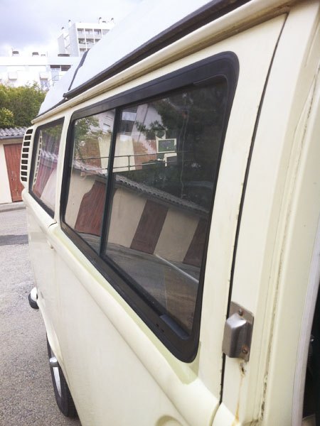

merci mon gros crevard, maintenant j’ai une belle coulissante:
et mon bus a fait un petit voyage dans le passé, il est encore plus neuf qu’en 73 :wink: :wink: :wink: :wink: :wink:
