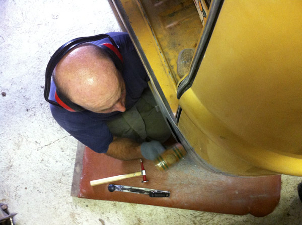

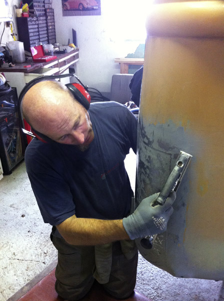

Aujourd’hui j’ai passé un peu de temps chez le raz’, pendant que je foutais de l’huile partout dans sa nappe phréatique, ben lui il me faisait penser aux Shadocks: il pompait pas, mais qu’est qu’il tapait, tapait, tapait!!!
c’est hallucinant de le voir bosser, là où le commun des mortels se dirait « ouai c’est bon, ça va le faire », lui il continue à peaufiner, pour un détail qu’on ne voit pas à l’œil nu…
« oui, mais au toucher tu vois la différence » qu’il m’a répondu :astonished:
bon courage pour la suite et encore un grand merci m’sieur :wink: :wink: :wink:
