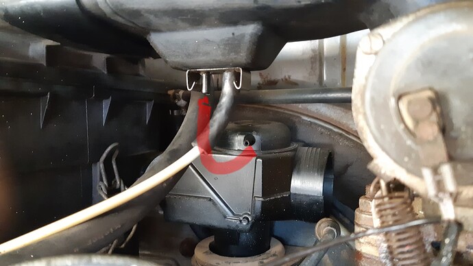

la 2ème prise non branchée doit normalement être reliée au clapet qui est sur l’entrée d’air du filtre à air.
quand tout est branché c’est étanche.
je crains que cela provoque une prise d’air inutile qui pourrai rendre ton ralenti instable

c’est le bon branchement.
pour savoir si le clapet fonctionne, moteur au ralenti tu débranches la durite sur le clapet et tu l’entendras se fermer.

quand tu auras remis la durite manquante, il faudra revoir la mise au point des carbus si ils ont été réglés avec cette petite prise d’air.
ensuite si le ralenti n’est pas satisfaisant, voir si mécaniquement quelque chose empêche la came d’accélérateur de revenir.
