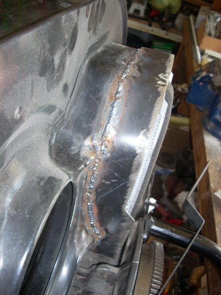

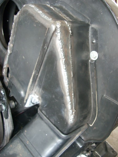

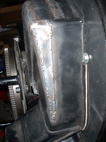

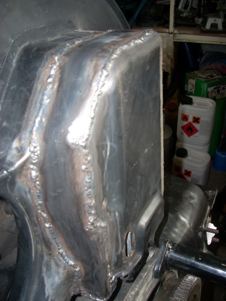

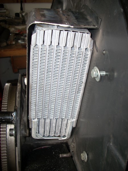

Salut pierrox,
Voici les photos de la modif de ma turbine :
Voili voilou
Intéressant, au final tu as « épaissi » la turbine.
C’est sûr que ça doit bien refroidir, mais avec le piston de régulation au fond, ça permet de laisser chauffer l’huile quand même.

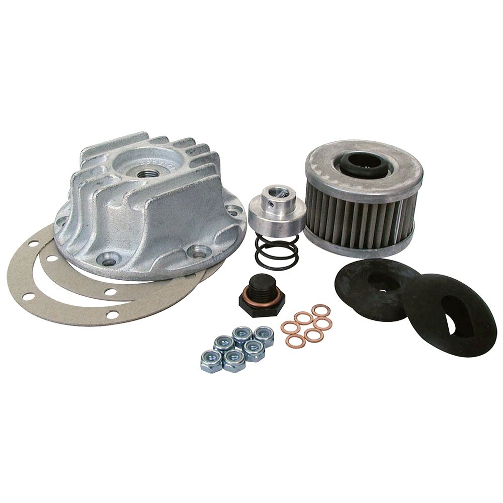

Tu parles de ce genre de filtre ?
Un full flow qui augmente les risques de casse moteur, moi non plus je ne connaissais pas !
Je pense que fait correctement, bien sur, cela ne peut qu 'augmenter la longévité d’un moteur en filtrant l’huile comme sur les moteurs d’aujourd’hui.

Pour Pierrox, le filtre CB que tu présentes reste le plus fiable et le simple à mettre en oeuvre :wink:
Ca fait sens tout ce que tu dis.
Et cool pour le filtre, c’est celui que j’ai actuellement - et depuis bien 25000km. J’en suis content même si je suis conscient que ça filtre pas autant qu’une cartouche, je vidange toujours avant les 5000km d’ailleurs. Mais il est pratique à mettre en oeuvre, se nettoie facilement, et je pensais même monter ça sur le nouveau moteur, éventuellement dans sa version « carter d’huile supplémentaire plat ».
