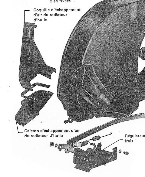

Je viens d’installer un radiateur T4 avec le kit Feller , par contre j’ai un soucis , je ne peux plus remettre le caisson d’échappement d’air du radiateur d’huile, est ce que c’est grave ???
Bonsoir Julien, oui que c’est grave car si tu le met pas tu vas renvoyer l’air chaud dans ton moteur alors que la "dog house " est la pour évacuer l’air chaud a l’extérieur du compartiment moteur. :grin:
Il y a eu un post sur comment faire la modif de cette tôle, mais je sais plus ou :roll_eyes:
Bon courage.
PS: merci le moteur de recherche voila = viewtopic.php?f=18&t=13951&p=280480&hilit=dog+house#p280480
Salut Kloustic,
Pour avoir monté une écope Type4 en résine "FellerService "dernièrement, le caisson se monte facilement.
Il faut juste percer un trou dans l’écope pour accéder à la vis de 10mm qui fixe le caisson d’extraction sur la turbine.
Tu changes cette vis pour une BTR ou une vis cruciforme afin d’y avoir accés de l’extérieur.Tu vis préalablement la BTR et il suffit de glisser le caisson sous l’écope et le resserer de l’extérieur.
La turbine ainsi montée se monte et démonte sans même avoir à démonter le caisson d’extraction.
Effectivement il ne faut surtout pas monter l’ensemble sans cette pièce d’extraction.
Merci pour les infos
Lorsque j’ai installé le kit, je l’ai monté un peu trop à gauche , car l’écope ne passe plus, il va falloir que je trouve une solution :roll_eyes:
Oups! Le rivetage de l’écope se fait facilement lorsque le moteur et le radiateur sont montés. Pas de risque de décalage.
Comme tu ne peux pas décaler le caisson du fait qu’il « passe » par une ouverture de la tôle moteur arrière, tu es obligé de décaler l’écope FellerService. (les anciens trous devraient rester derrière le rebord en fibre)
OU
Tu déplaces le caisson vers la gauche ET reperce la fixation du caisson dans la turbine PUIS tu décales l’ouverture de la tôle moteur arrière pour que le caisson puisse s’y glisser.
Pour ma part je privilégierai un déplacement de l’écope, bien plus rapide. (faire sauter les rivets à la perceuse et re- riveter) :wink:

Après mures réflexions, problème résolu, un peu de découpe de l’écope histoire de remettre le caisson en face de la fixation et de la tôle arrière, un peu de formage de tôle pour refaire l’étanchéité de l’évacuation,quelques boulons et zou, presque parfait mais déjà nickel :grin:
Sinon impossible de décaler le caisson vers la gauche, il touche le bloc.
Merci pour votre aide.
