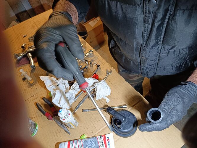

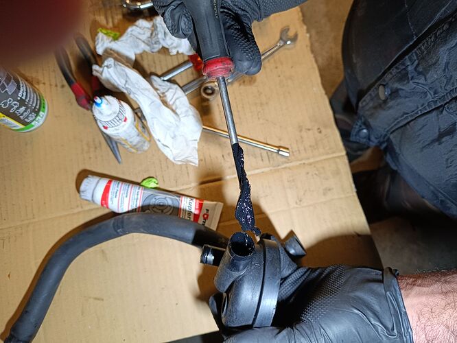

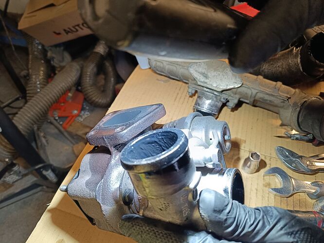

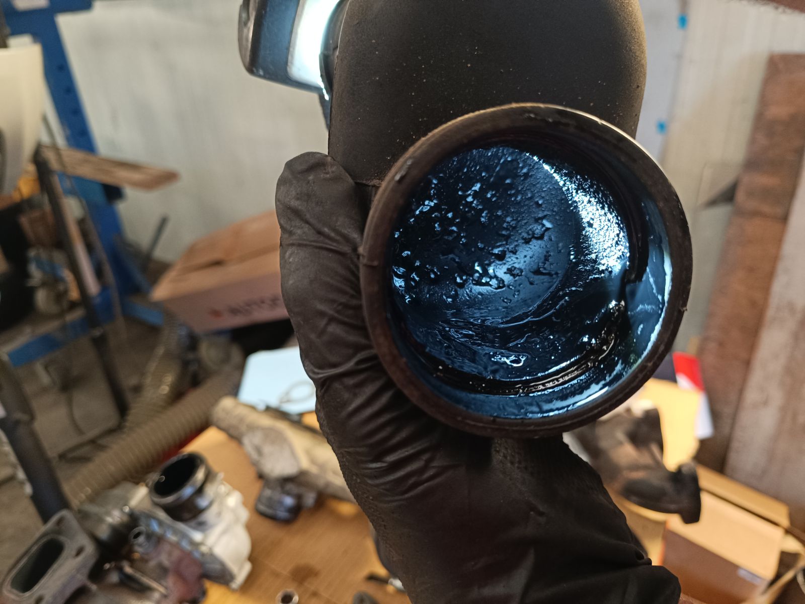

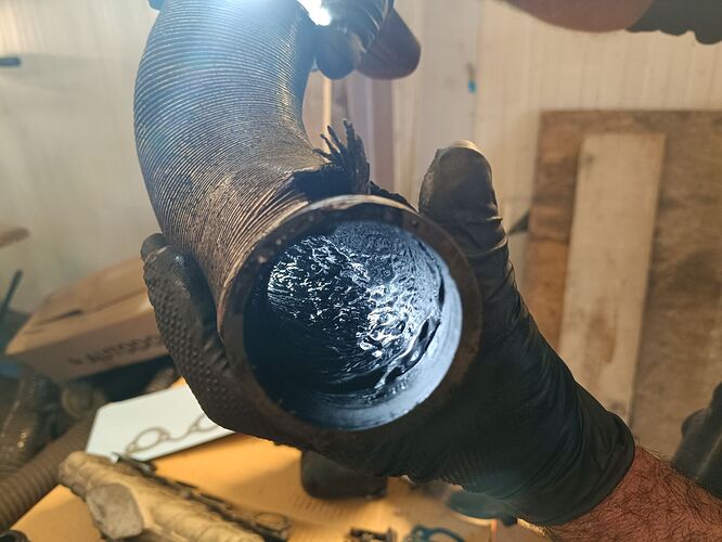

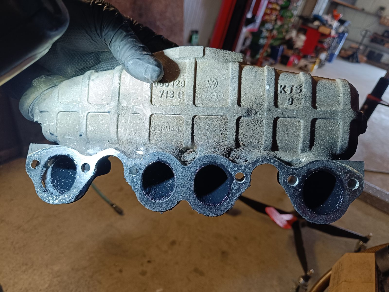

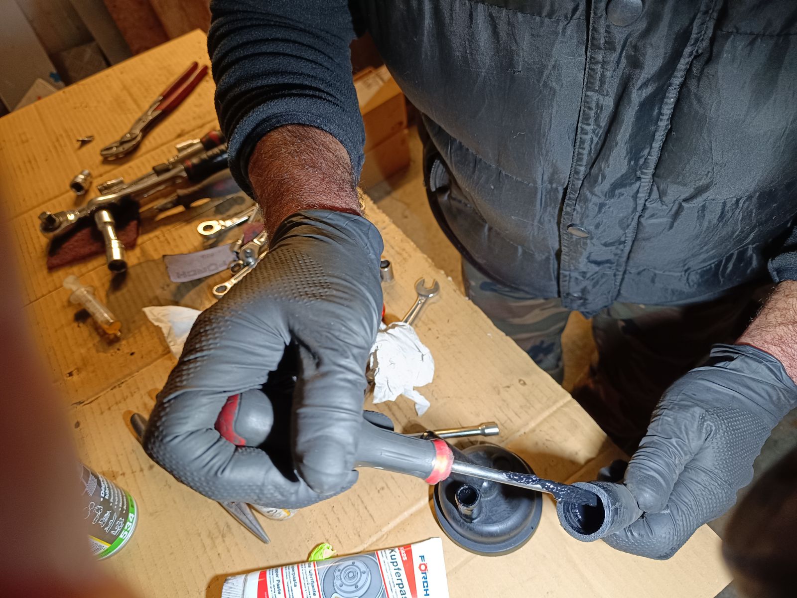

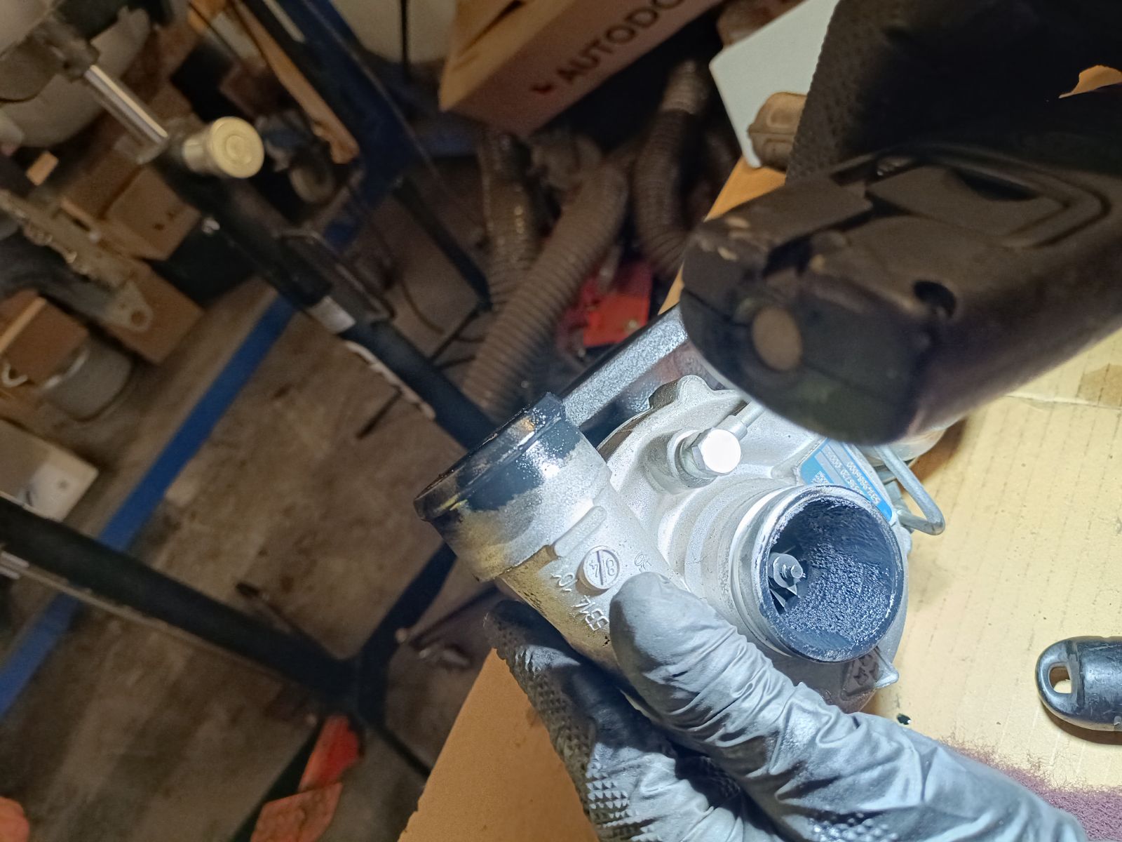

J’ai trouvé (enfin, je pense) la perle rare comme mécano. Très demandé et donc, délai long, très long !
Ce dernier m’a bien confirmé que mon turbo (changé en 2019 pour rappel) n’a jamais marché et pour cause…
2 vis cassées, une troisième « tombée » dans le protège moteur, un reniflard complétement obstrué qu’aucun précédent mécano n’avait trouvé, bref, j’en passe et des meilleures.
Une série de photos pour mieux expliquer le problème…
« A 2 doigts de la casse turbo » a-t-il dit. Et une vérif dans 3 mois pour être sûr.
