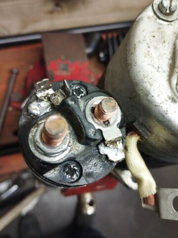

J’ai hésité au moment de refaire le branchement des différents câbles sur le solénoïde, est ce que ça pourrait venir d’une erreur ? J’avais pris des photos mais je ne vois pas correctement sur mes photos si mes câbles sont branchées comme avant… Il y a bien des câbles sur la vis de grande borne, un câble sur la vis de la petite borne, et un câble sur la borne latérale (celle là, je ne pouvais pas me tromper) ?
Sinon cela pourrait être lié à mes autres manipulations ?..

Sur ton solénoide , tu dois brancher :
-Sur la grosse borne , la plus courte , le petit fil avec la cosse « carré » que tu vois sur ta dernière photo
-Sur la petite cosse plate, le fil d’excitation de petite section qui à la cosse correspondante ( sur certain montage il peut y avoir un deuxième fil avec la même cosse sur la borne d’à coté)
-Sur la grosse borne la plus longue deux fils ( voir deux fils qui se separent en deux sur une même cosse): un vient du plus batterie , l’autre de l’alternateur .
Merci @vwoldbeetle je pense que mon problème vient de là. Sur la grosse borne courte, j’ai branché la cosse carrée, mais j’ai aussi branché un câble qui venait du compartiment moteur. Et cela doit être le câble de l’alternateur, que j’aurais dû brancher sur la grosse borne longue comme tu l’indiques. Sur la grosse borne longue, j’avais déjà branché 3 cosses rondes, cela me surprenait qu’il ne fallait rien brancher sur la grosse borne courte, et ce dernier fil que j’avais mis de côté après débranchement et qui n’était pas de la même couleur que les autres m’avait interrogé.

Alors pour raconter la fin de l’histoire : j’ai nettoyé le solénoïde, remonté le démarreur, le problème était toujours là.
Avec de l’aide, j’ai ouvert le démarreur et on s’est aperçu de plusieurs éléments cassés à l’intérieur, notamment la bague en bronze et une autre partie métallique qui se trimballait dans le démarreur.
Je suis allé commander dans un magasin de pièces auto un nouveau démarreur. Quelques jours après, je l’ai reçu, remonté : je l’entendais tourner dans le vide. Redémonté, rapporté pour le tester au magasin, le solénoïde jouait bien son rôle et le démarreur était bien ok. Je l’ai remonté de nouveau, même souci. Incompréhensible pour un néophyte. Tests supplémentaires en branchant directement sur la batterie, sous le combi j’entendais bien le solénoïde claquer, mais ensuite seulement un bruit de moteur électrique qui tourne dans le vide.
Redémonté, rapporté au magasin de pièces auto (qui avait gardé mon ancien démarreur car j’avais procédé à un échange standard pour une petite réduc) : en comparant les deux, il y avait en effet une petite différence sur la longueur de l’axe : du coup, celui ci ne devait pas atteindre le volant moteur et l’entraîner !
