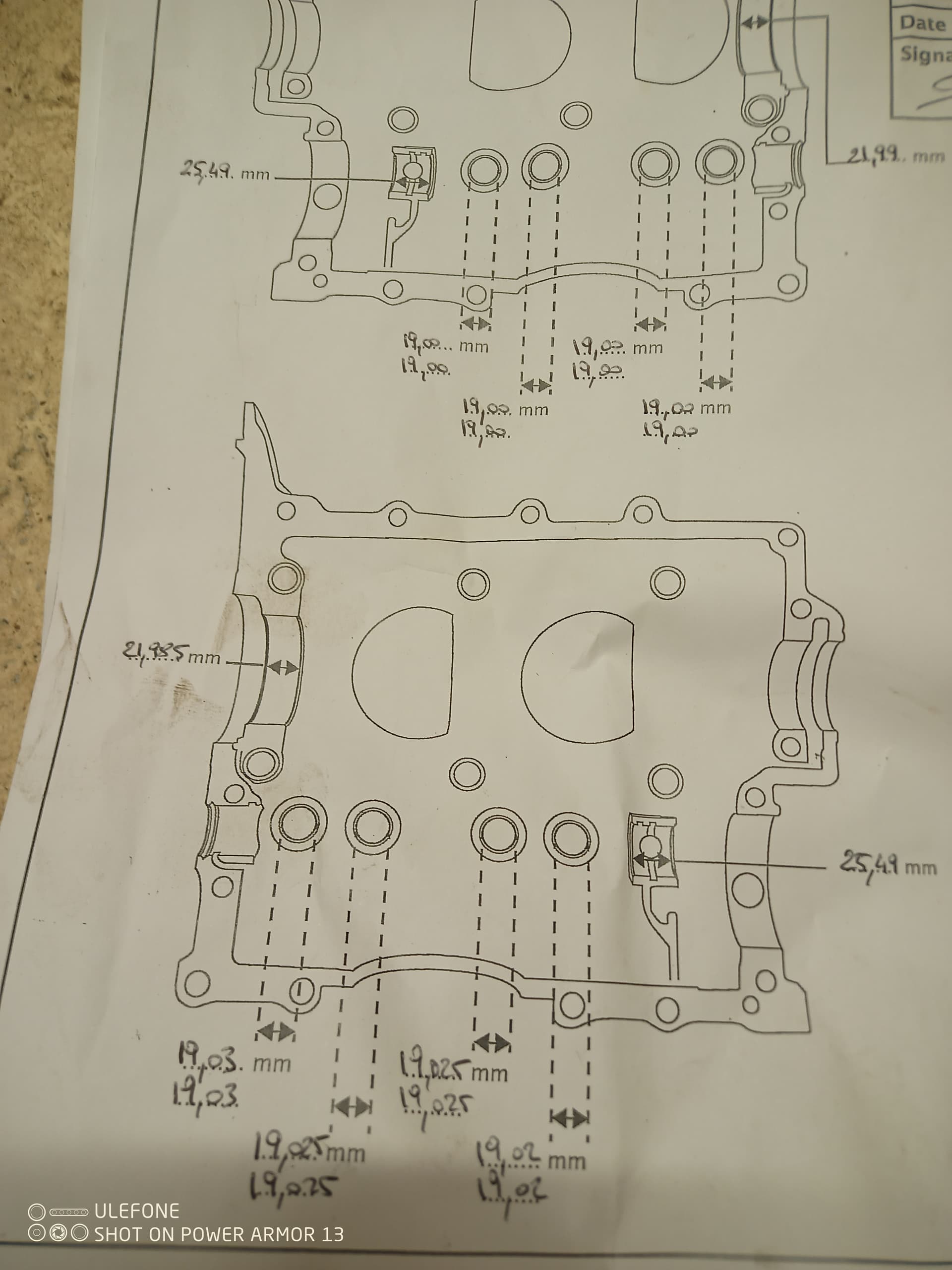

Tolérance coussinet, ajustement coussinet dans les demi carters. Tolérance de fonctionnement coussinet vilo et vilo bielle.
Contrôle des tolérance logements de poussoir poussoirs

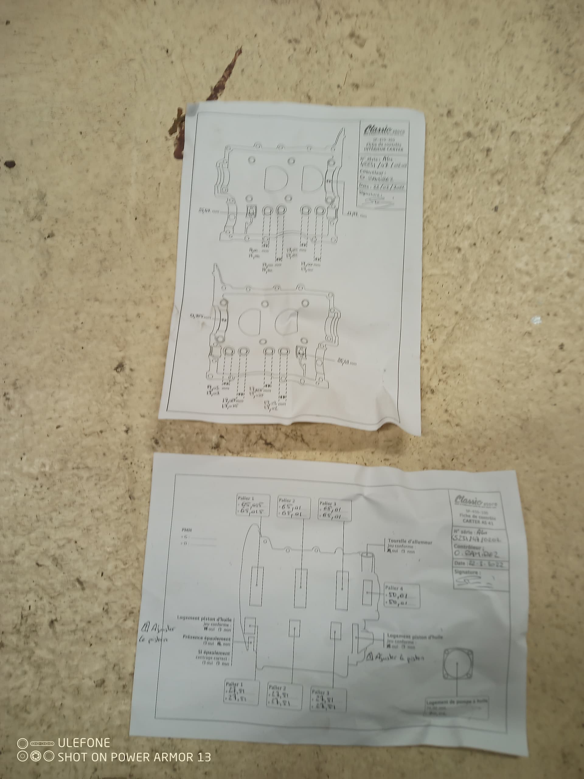

Aurai tu une photo « pleine page » de la feuille de contrôle de logements de poussoirs ?
J’ai bien celles du vilo , carters et bielles mais il me manque celle ci pour que mes relevés soient plus clair .
Merci .
Cela vient confirmer ce que je pense déjà, qu’un ressurfaçage de pompe ne va sûrement pas suffire à faire des miracles meme si je vais le faire par acquis de conscience avant d’ouvrir le bloc pour tout reprendre.
