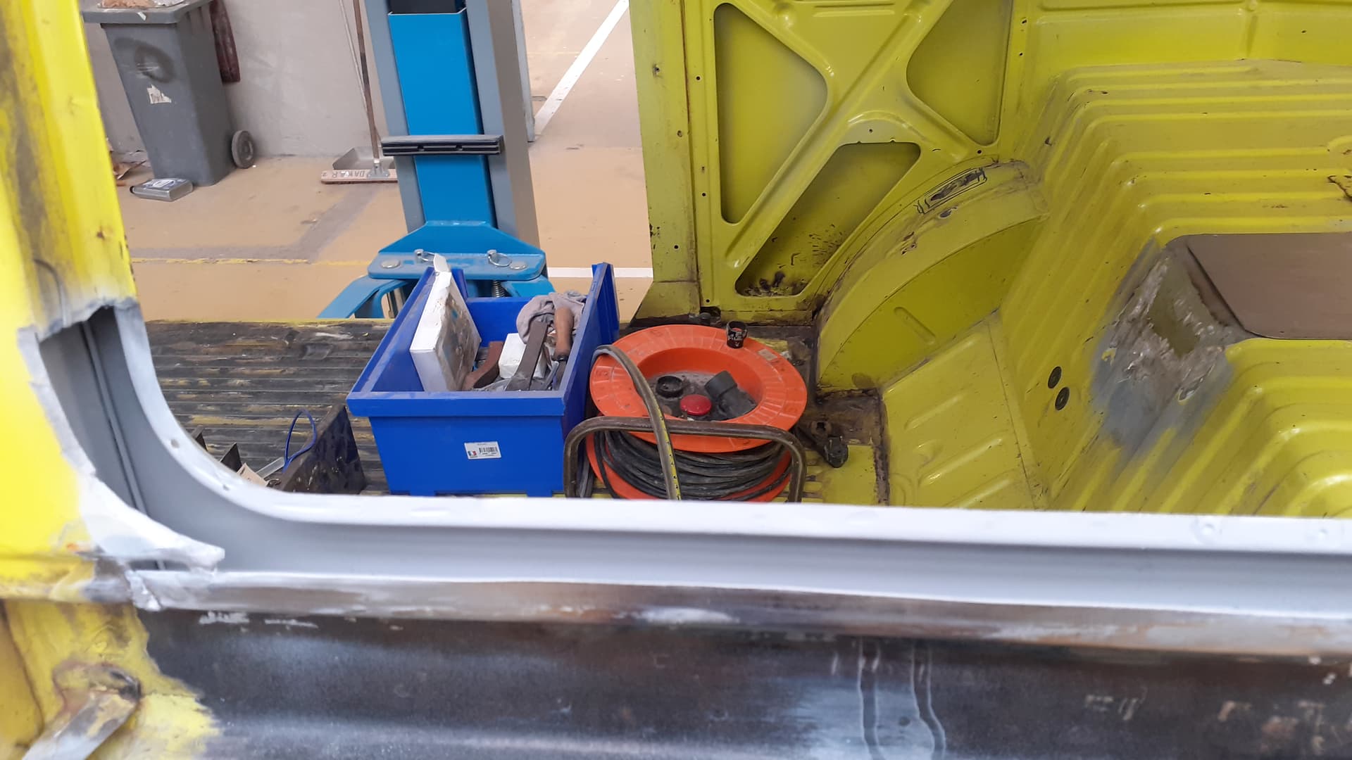

Mon premier etamage aujourd’hui au decapeur thermique , c’est sympas à faire , il reste encore de la pratique mais c’est deja pas trop mal !
Après mon premier remplacment d’élément , je suis assez satisfait du résultat un petit mastic de finition dessus et cela sera pas mal .
Une petite serie de photos sur les différents éléments remplacés ou en cours par les élèves de Cap carrosserie de mon lycée :
le gros chantier c’est l’aile arrière gauche complète , la partie au dessus de la roue est en sale état , très déformée , et presque 10 mm de mastic dessus :
j’ai deja achete le coin d’aile gauche , il faut que j’aimerais rempalcer tout le panneau ou une bonne partie au dessus de la roue arrière gauche .
