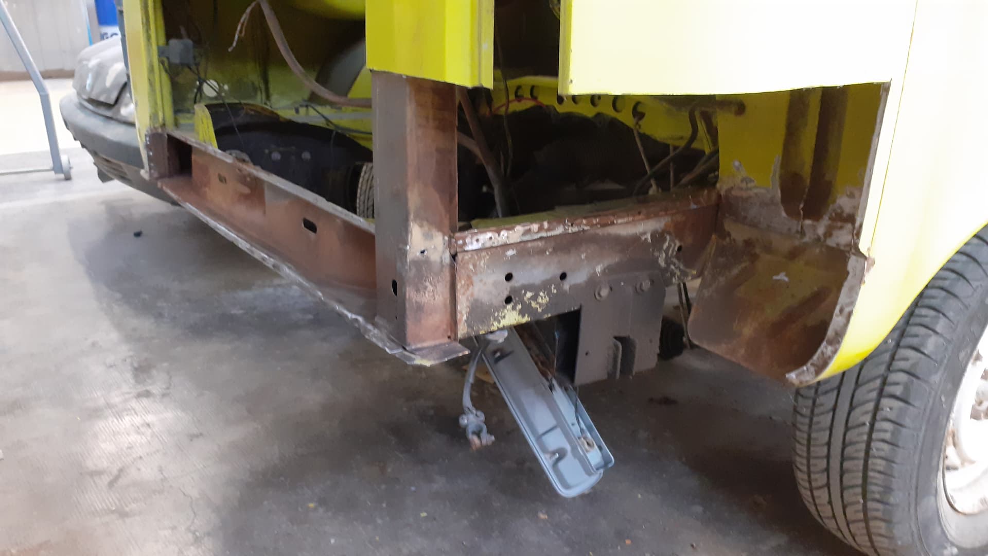

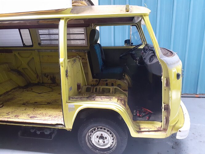

Bonjour , je suis Breton près de Lorient , j’ai acheté un T2 b westfalia de 1974 aux US acheté avec un d emes anciens élèves importateur à Belz 56 , Véhicule acheté non roulant , moteur type 4 , en 1911 , mais hs . il est a restauré entierement , carrosserie , moteur , sellerie , trains roulants …
il n’y a pas trop de corrosion dessus , mais de nombreux chocs mal redressés et mastiqués +++

il ya des élements particulierement naze , face avant , marche pied droit , ailes arrières , traverse arrière , bas de caisse droit , ancrage ceinture .

Pour la carrosserie , pour l’instant , face avant déposée , doublure de face avant réparée
marche pied droit remplacé , ainsi que les ancrages de ceintures avant , aile arrière droit remplacée+ bac a batterie . traverse centrale arrière déposée .
les encadrements des vitres arrières sont également remplacés .

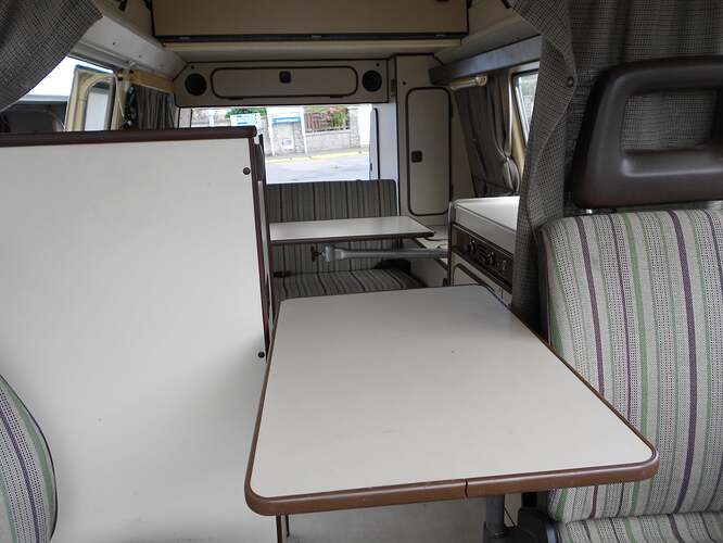

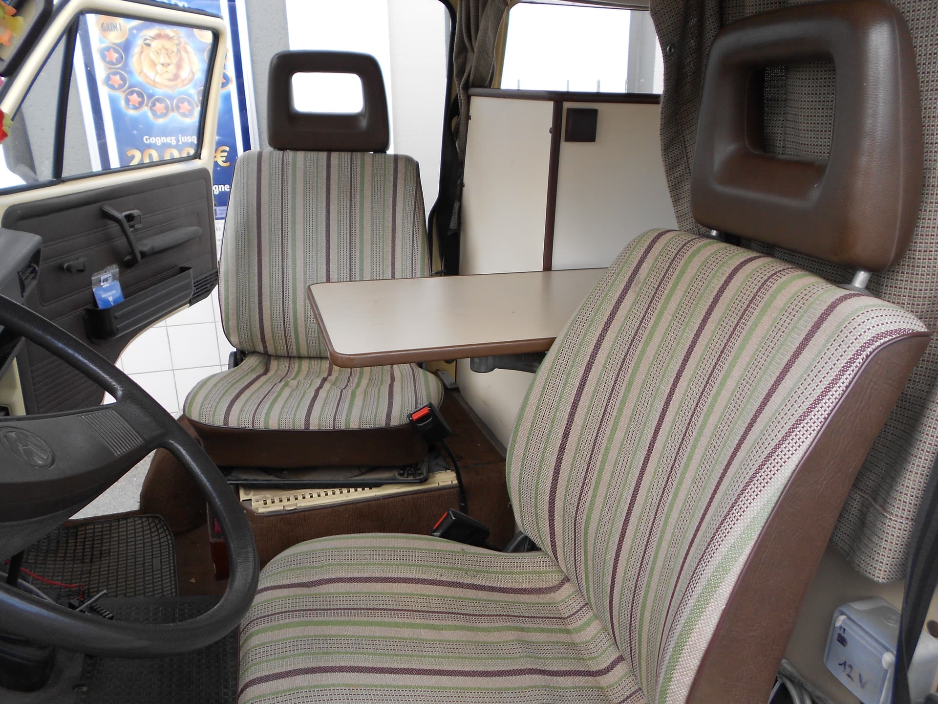

Pour le t3 2004/ 2012 , il était un peu haut avec sa réhausse en strat , par contre peinture origine sans la moindre rayures, bosses ou rouille ., l’ inter etait ultra clean , j’avais refait tous les plaquages , type origine , tout l’inter était comme neuf avec un meuble haut à la place du meuble de WC qui nous permettait de ranger à bloc ++++ de monter à l’étage sans problème grace a des marches sur le cote du meuble .
il était clean , d’origine , vendu pour achat d’un land disco 2 de 2004 et une eriba pan familia.

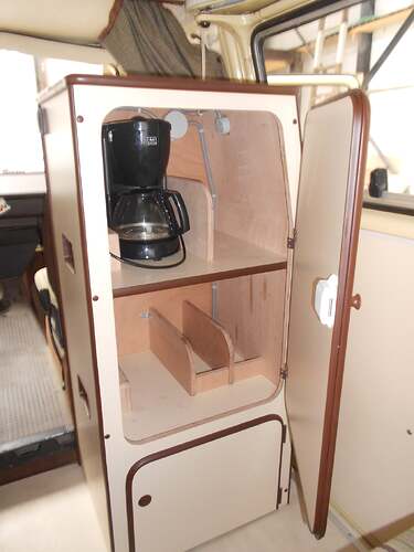

j’ai retrouvé des photos du meuble haut que j’avais fait dasn mon T3 , super pratique :
