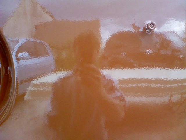

Mais dit moi si je n’appui pas,est-ce que ça suffira quand même pour virer/« applatir » les petites épaisseurs que le rouleau a pu laisser???Franchement ça passe ,de quelques mètres on ne fait pas la diff maintenant en s’approchant de près,bon ben tu voit quelques épaisseur de l’application au rouleau et c’est ça que je voudrait virer en fait

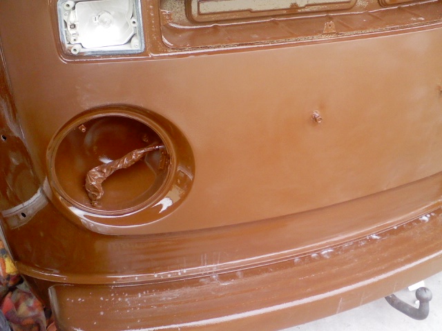

tiens, j’ai retrouver quelques photos que j’avais perdu (je vais aussi en profiter pour les remettre surmon topic )

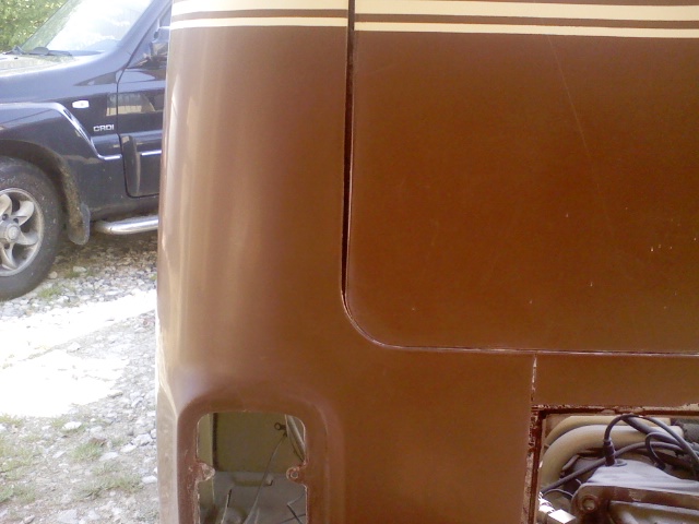

donc voilà ma base comment etait mon verni ça ressemble grandement au tiens Gianni
puis reponçage au 1500 et 3000 pour avoir la base mat uniforme sans creux, bosse, poussières ni rien;)

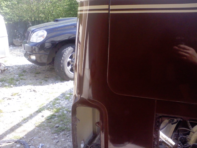

puis debut et progression du pollissage

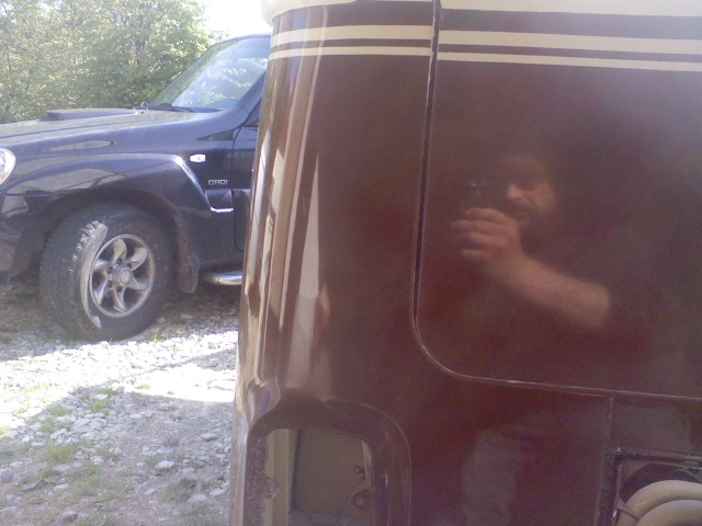

apres quelques jours a passer la machine a polir sur plusieurs passe de plus en plus fine:
