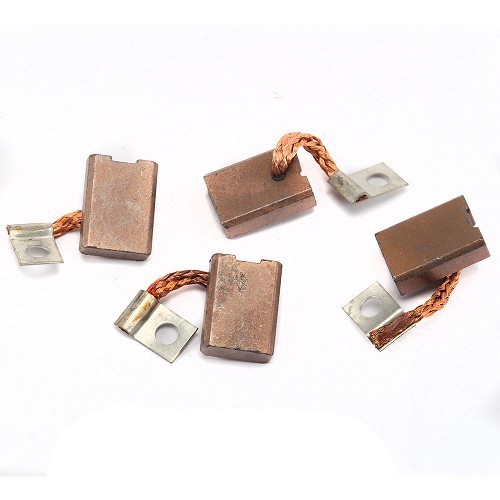

une fois le démarreur enlevé, démonte-le, et regarde la tête de t’es charbon. à l’état neuf ils sont comme sa:
eet si ce n’est toujours pas sa, alors là… nous serons en face d’un bon problème électrique…
