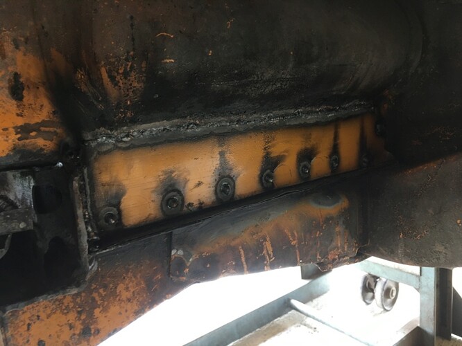

Remplacement du bas de caisse et environs… avec une tôle de réparation correcte pour une fois !
Et puis pour finir reconstruction des supports de ceinture et de banquette passager avant !! Valait mieux pas freiner d’un coup trop sec… A+ !

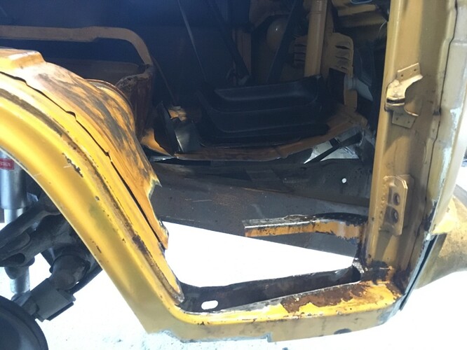

Encore un gros bout de fait : reprise plancher de cabine et marche-pieds .
Très long d’adapter les tôles intérieures + extérieures Klokkerholm … heureusement j’ai pu garder des bouts de galbes d’origine pour aligner et retrouver les niveaux. Sinon c’est même pas envisageable de couper et de remplacer direct, la tôle de repro est toute froissée, coupée aux mauvaises dimensions bref. nul. Par contre y’a une nouvelle gamme de tôle chez SK, pour le plancher ou le bas de porte latérale par exemple, c’est déjà beaucoup mieux niveau ajustement.

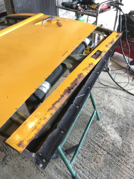

Pas évident la soudure des bas de porte.
Ça a tendance à les voiler.

Découpage et réparation de toute la partie basse.
J’ai battu mon record de longueur de soudure un point à droite, un point à gauche, un point au milieu, droite, gauche, milieu… très long à faire mais pas le choix pour limiter la déformation.

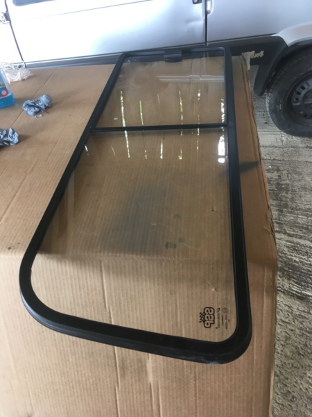

Montage d’une vitre coulissante pour remplacer le déflecteur arrière gauche pourri lui aussi :

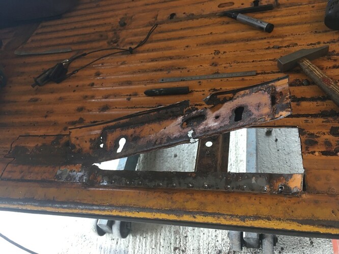

Réparation du plancher et du support de banquette centrale :
Prélèvement et adaptation du greffon. Toujours cool de recycler des bouts de VW, ça y va tout seul :
Test avec la banquette, nickel :
Oui le greffon provenait du côté opposé. Avec le tapis en caoutchouc on s’en souviendra même plus ! C’est l’avantage d’avoir des combis « presque » symétriques avec toujours un côté moins pourri que l’autre

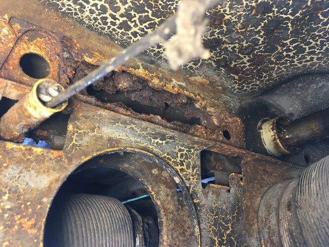

Merci ! Voici les dernières photos des réparations , la plus dure niveau accessibilité… la traverse avant
Etat initial :
Découpage petit à petit de toutes les parties pourries :
Et réparations, en plusieurs étapes (la traverse, les passages de roues/tôle séparation de cabine et puis le plancher)
Prélèvement du greffon et mise en place :
Et voilà le travail !!!
