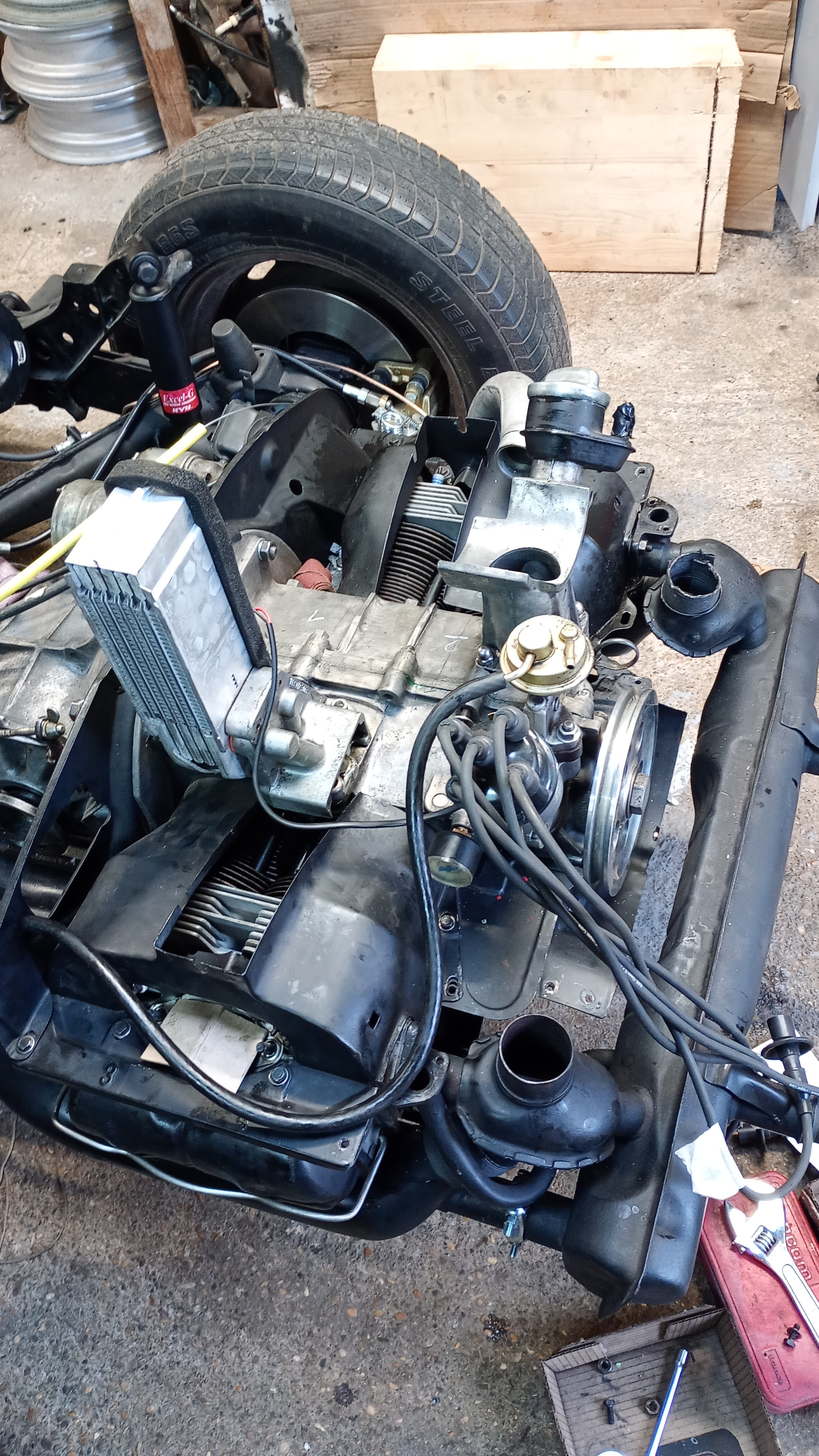

je suis nouveau sur ce site mais ne possède pas de combi mais une karmann ghia type 14 de 69 en cours de restauration depuis déjà 7 ans :man_shrugging:
Après avoir passé beaucoup de temps sur la carrosserie j ai remonter mon moteur un 1641 avec piston et chemises d origines et monté des segments et culasses neuves et un carbu central , après plusieurs essais concluant et un moteur qui tourne rond je me sui rendu compte que mes cylindres 1&2 chauffes très vites en températures ainçi que la pipe d admission .

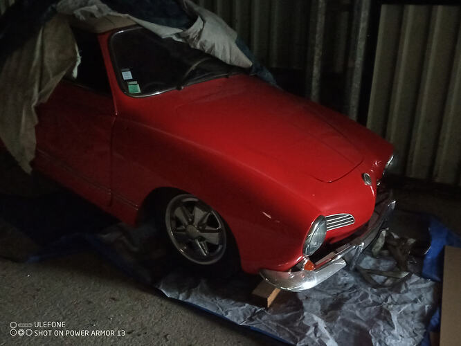

Bonjour et bienvenue. J’espère voir quelques photos de ton auto un de ces jours. @neovw en a une bleue.

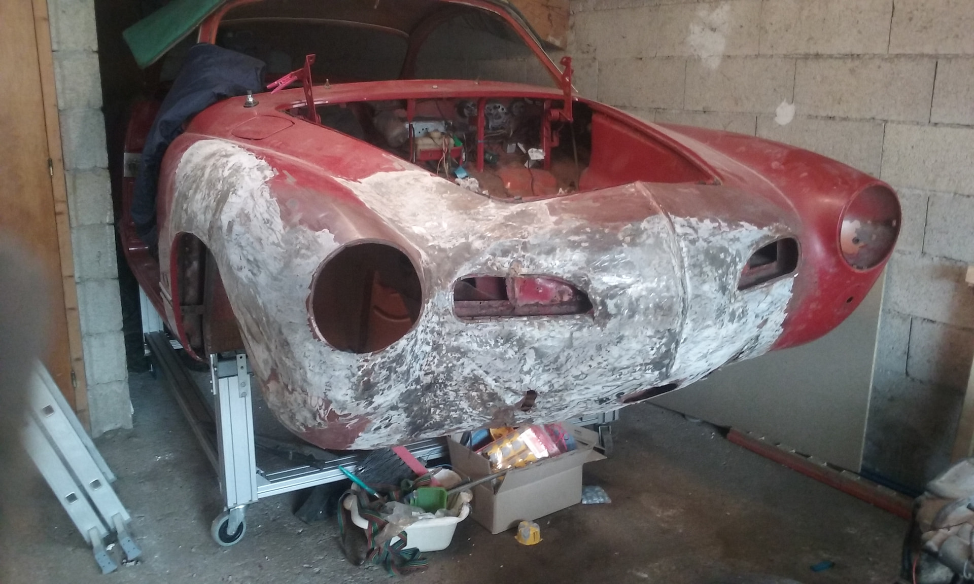

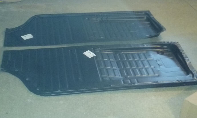

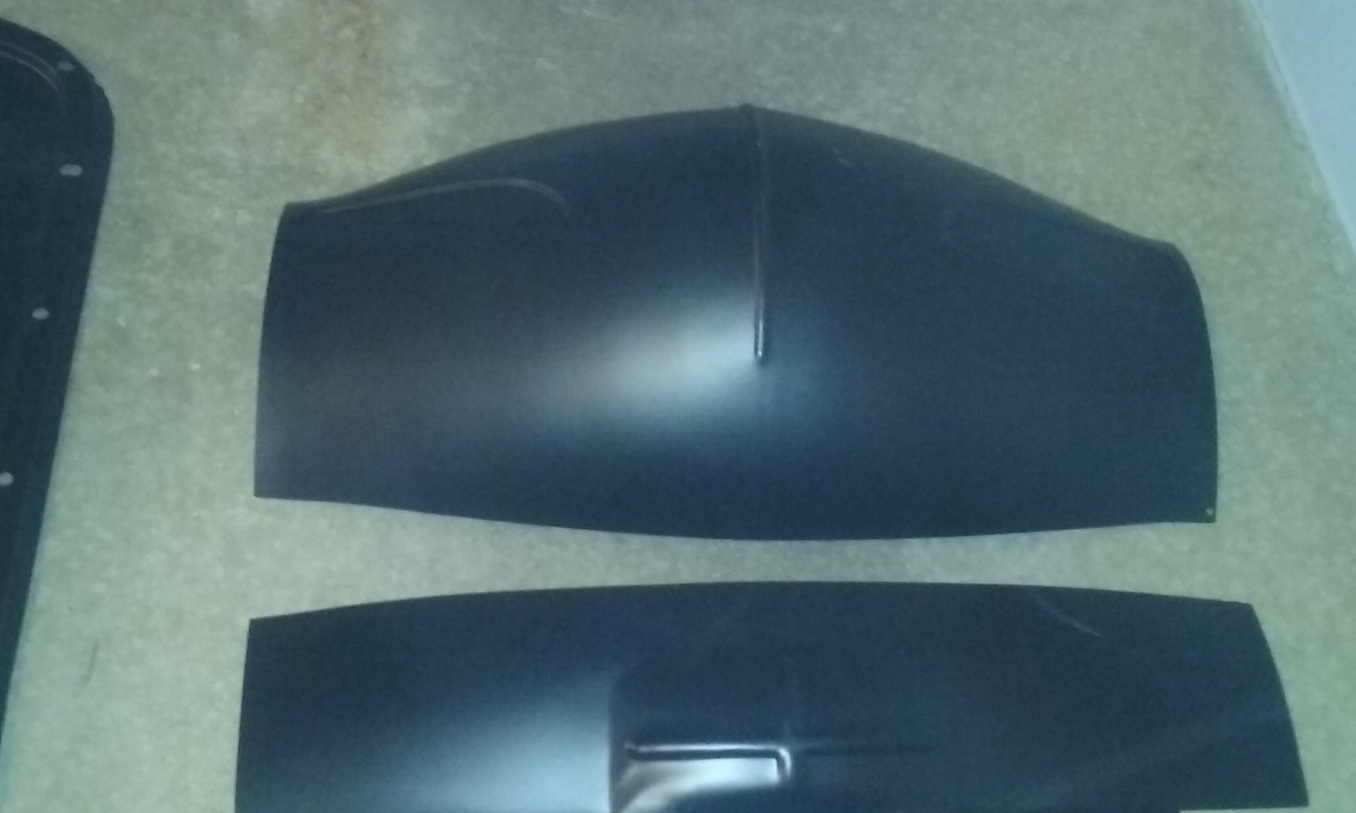

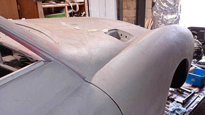

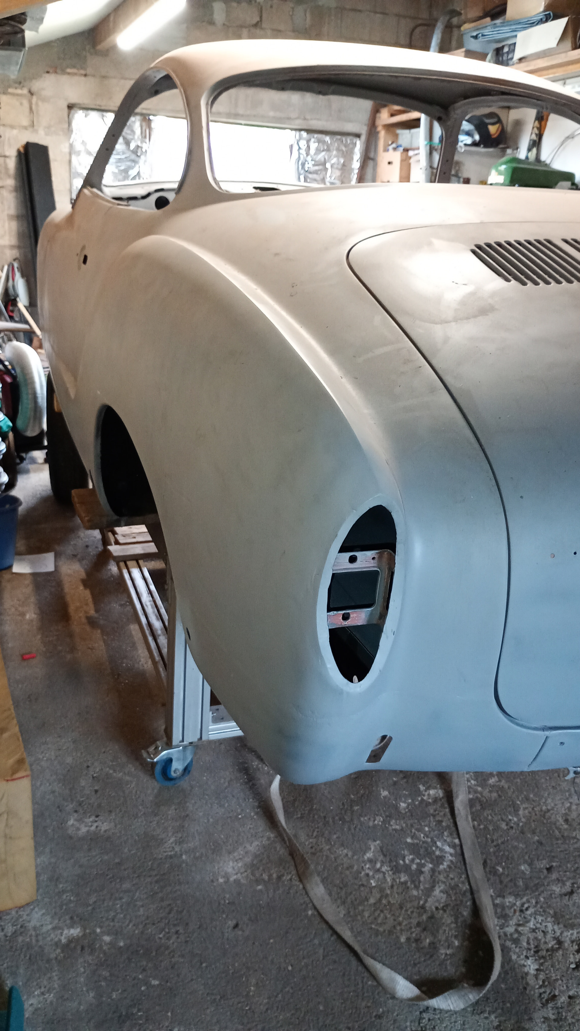

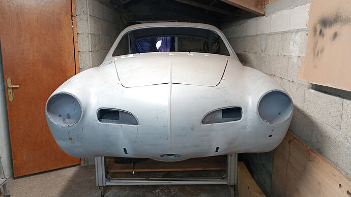

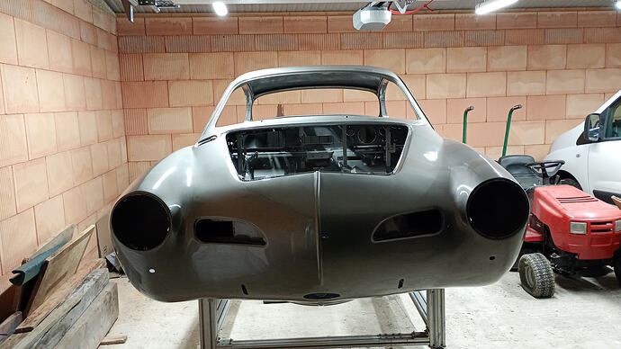

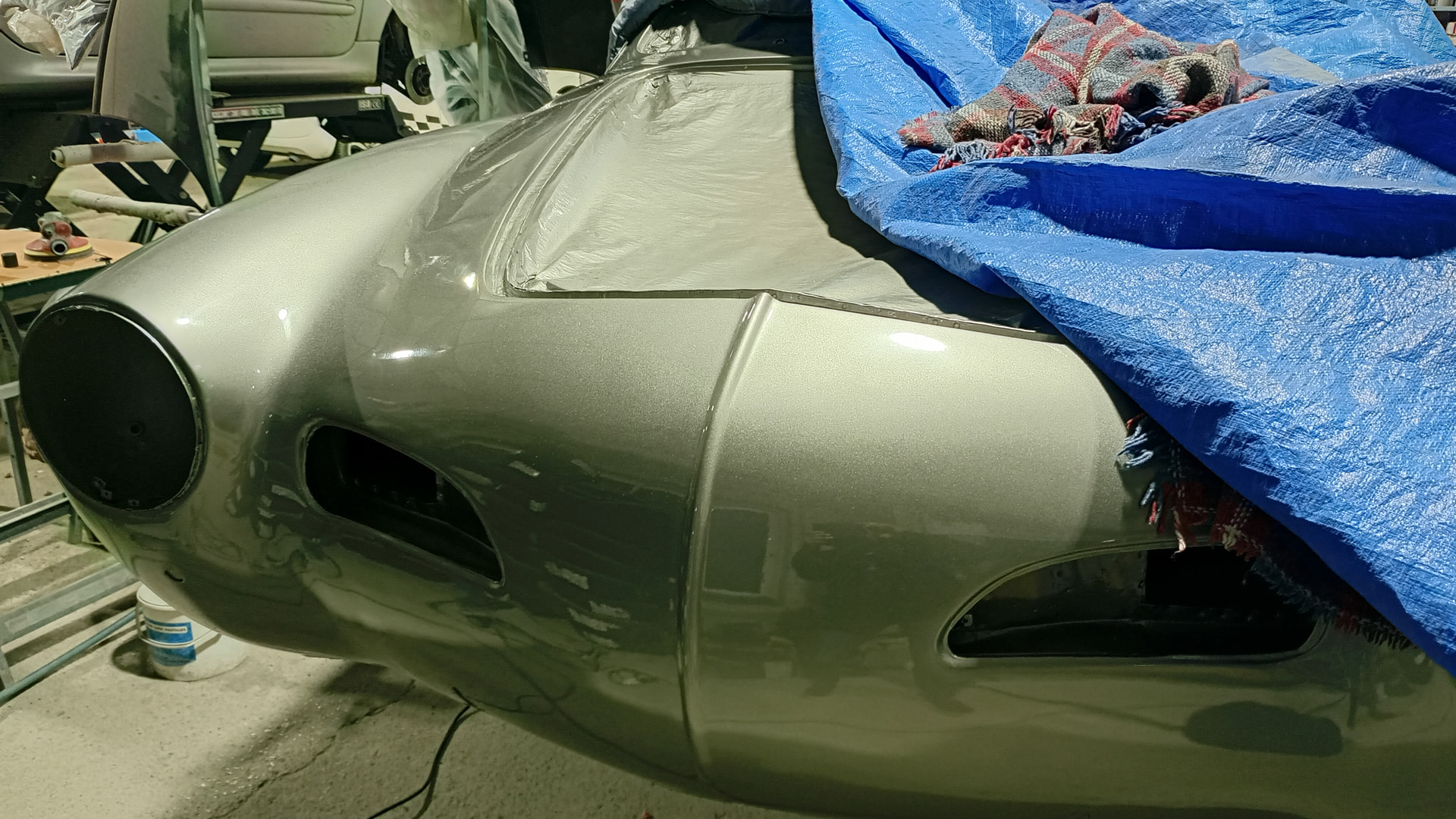

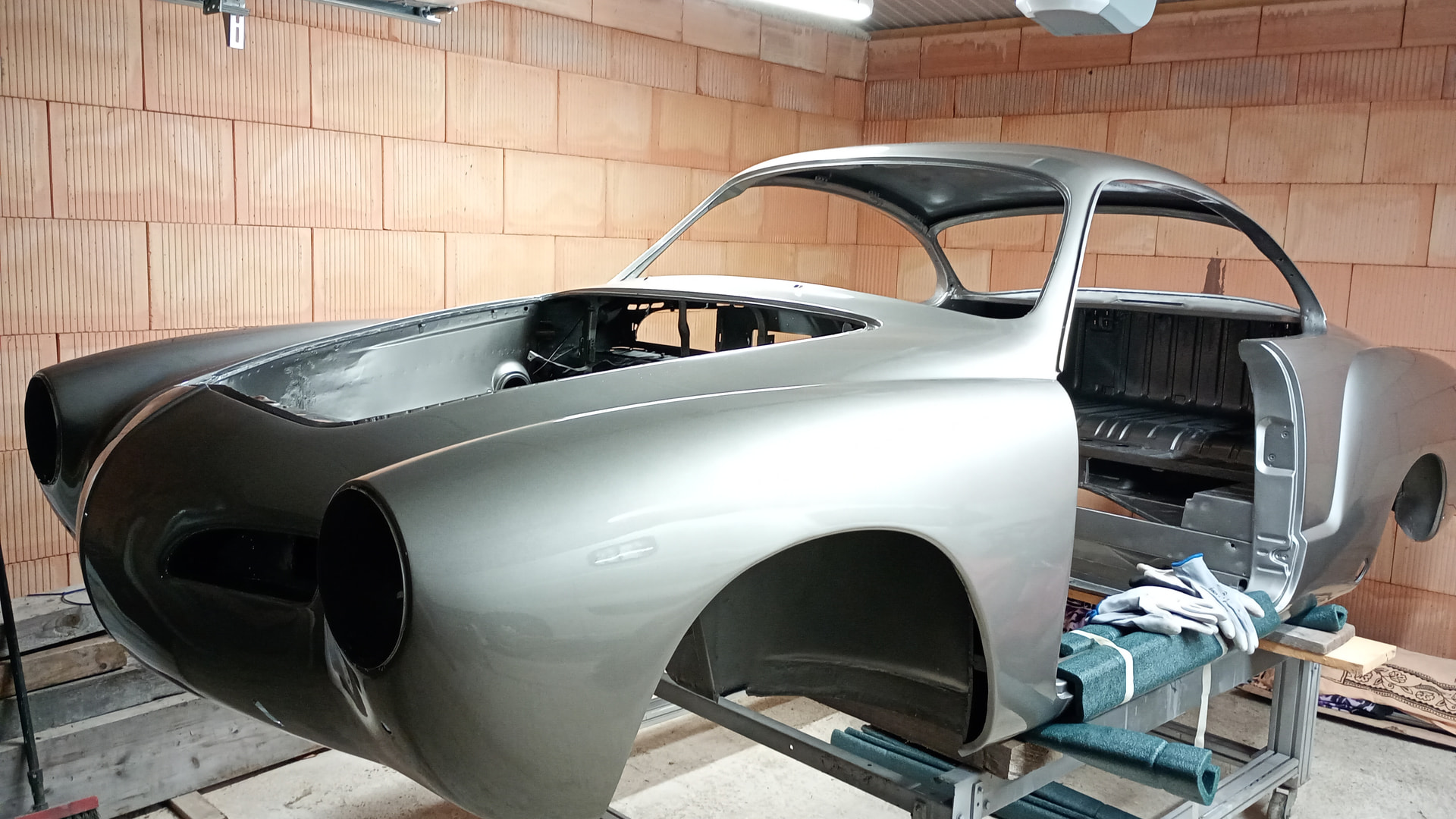

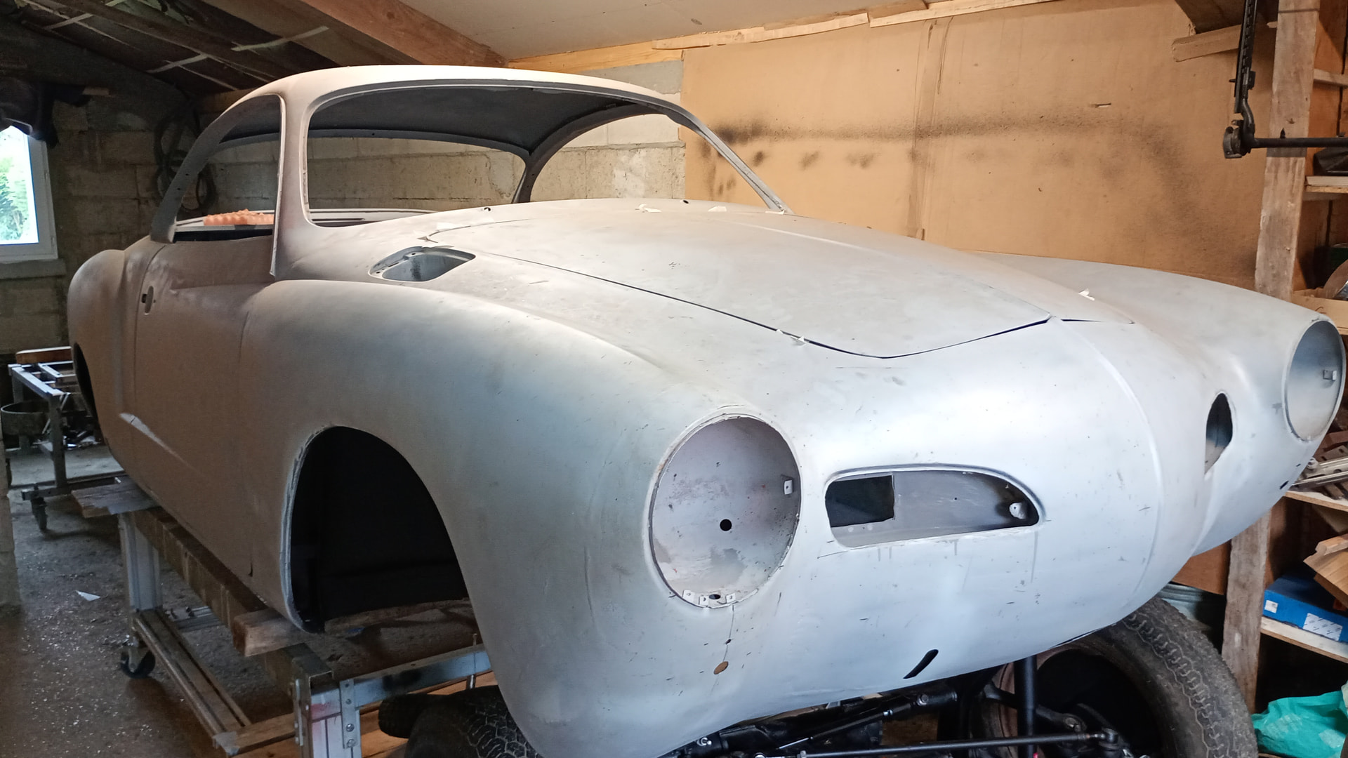

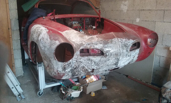

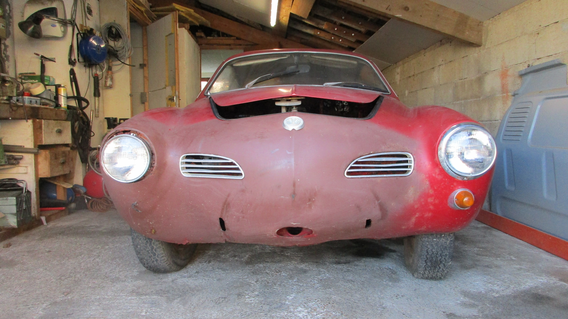

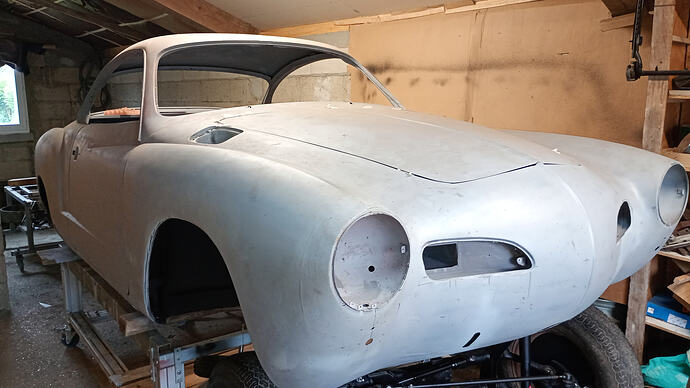

voici quelques photos
Le mieu aussi est rouge.

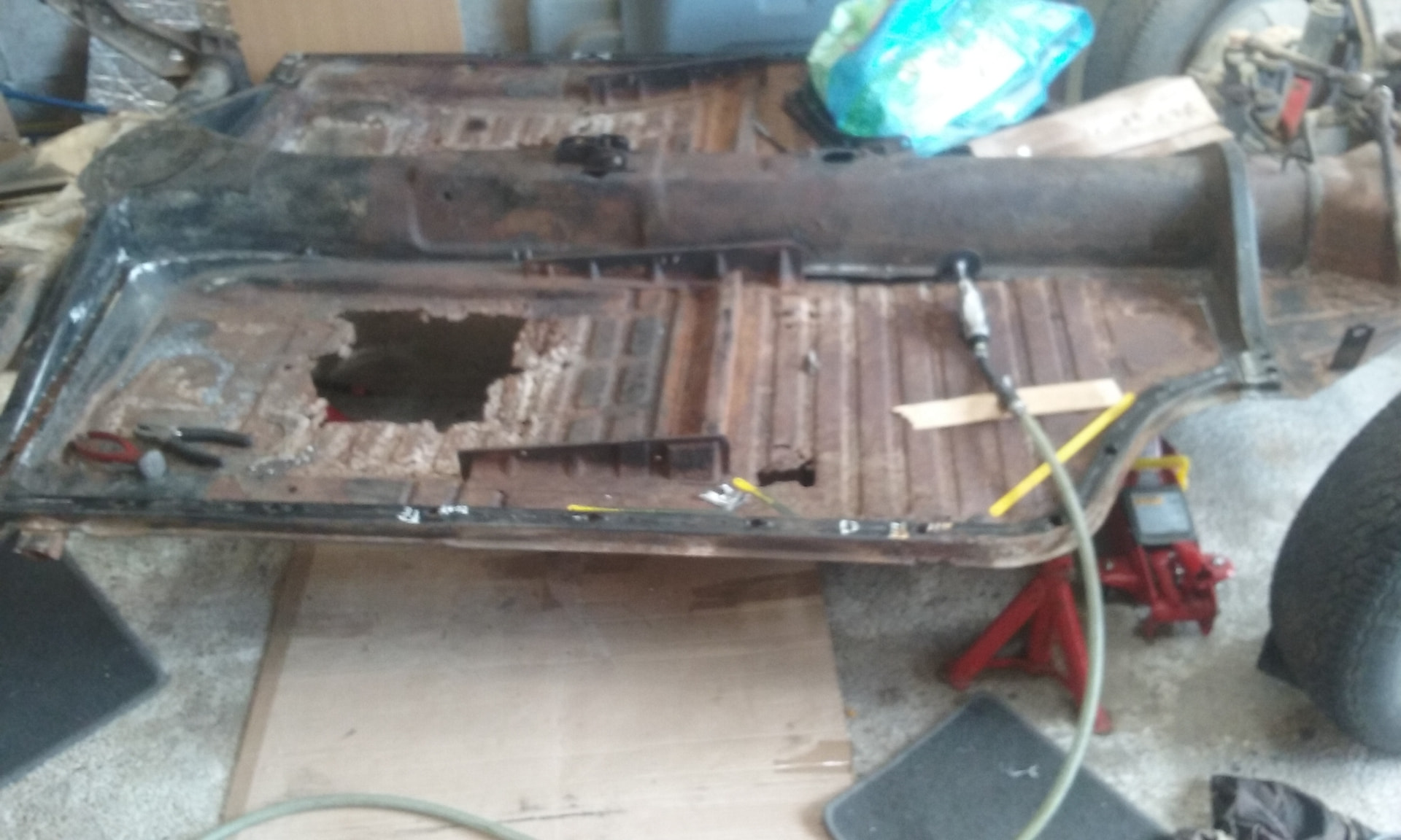

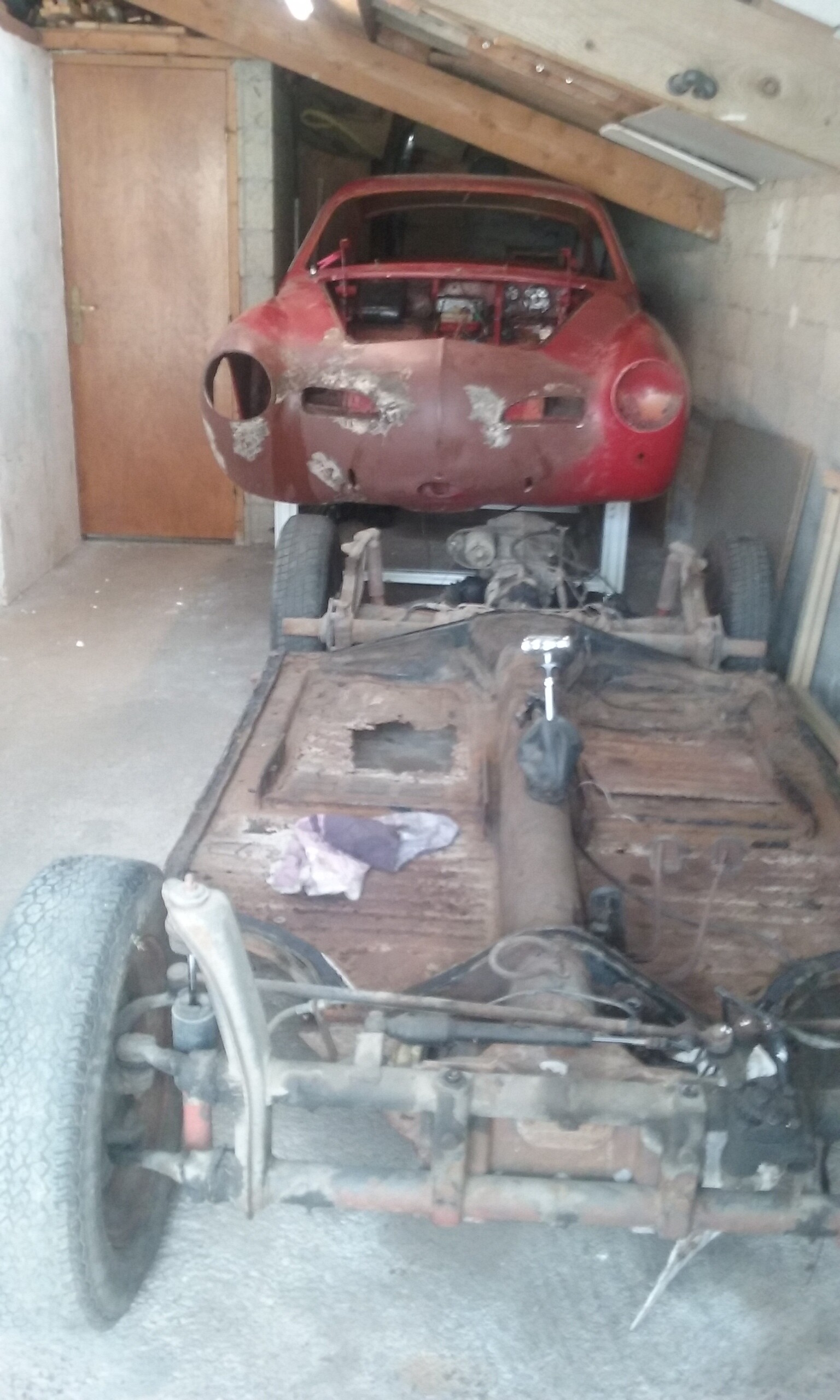

Ses planchers étaient pire que les tiens :grin:
Bienvenu ici.
Joli travail de restauration :clap:
Merci mais je n ai pas retrouvé les photos où il n y avait plus de face avant et d aile Av Droite :laughing::person_facepalming:t2:
Mais il me reste encore du boulot
Et je dois résoudre mon cylindres qui surchauffe ..:person_shrugging:t2:

Sinon pour revenir sur ton souci de chauffe, la différence est grande entre les deux côtés ? Tu as pu mesurer avec un truc genre thermomètre laser ?
Bonjour Pierrox
Oui la différence de température est grande et surtout des le démarrage . Je n ai pas encore contrôlé avec un thermomètre mais j étais entrain de me renseigner juste avant de voirs ton message :wink:
Et tu as un carbu central façon origine ?
Oui un pict 34
Quels segments as-tu monté ? Il se peut qu’il y ait un peu plus de friction d’un cylindre à l’autre le temps que tout se rode… Plus de friction, plus d’échauffement.. A voir,
C’est vrai qu’avec un carbu central y’a pas de raison que ça chauffe plus à droite qu’à gauche - cela dit, le cylindre 3 est celui qui chauffe habituellement, mais c’est parce qu’il a la sale place dans la turbine vu qu’il partage « son » air avec le radiateur.
Donc si c’est pas le carbu, ça peut être :
  • prise d’air au niveau de la culasse
  • prise d’air au niveau du joint entre la tubulure d’admission et les cornes au niveau des cylindre
  • jeu aux culbus très différent entre les deux côtés
  • fuite au niveau culasse des sorties vers l’échappement
  • soupape pas étanche
Les deux premiers, tu peux vérifier en pulvérisant du startpilot au niveau de ces endroits, moteur tournant. Si le régime varie, alors prise d’air - attention c’est hyper inflammable donc extincteur pas loin et on fait pas sur un moteur très chaud.
Le troisième, ça se vérifie
Les deux derniers, c’est plus chiant à vérifier.
Et comme dit @combimaison c’est vrai que si tout est neuf, y’a forcément des frottements qui vont demander un peu de rodage.
Merci pour vos piste
J ai repris le jeu des culbuteur
Et j’ai récupéré un thermomètre lazer et je vérifierais au prochain essai :wink:
