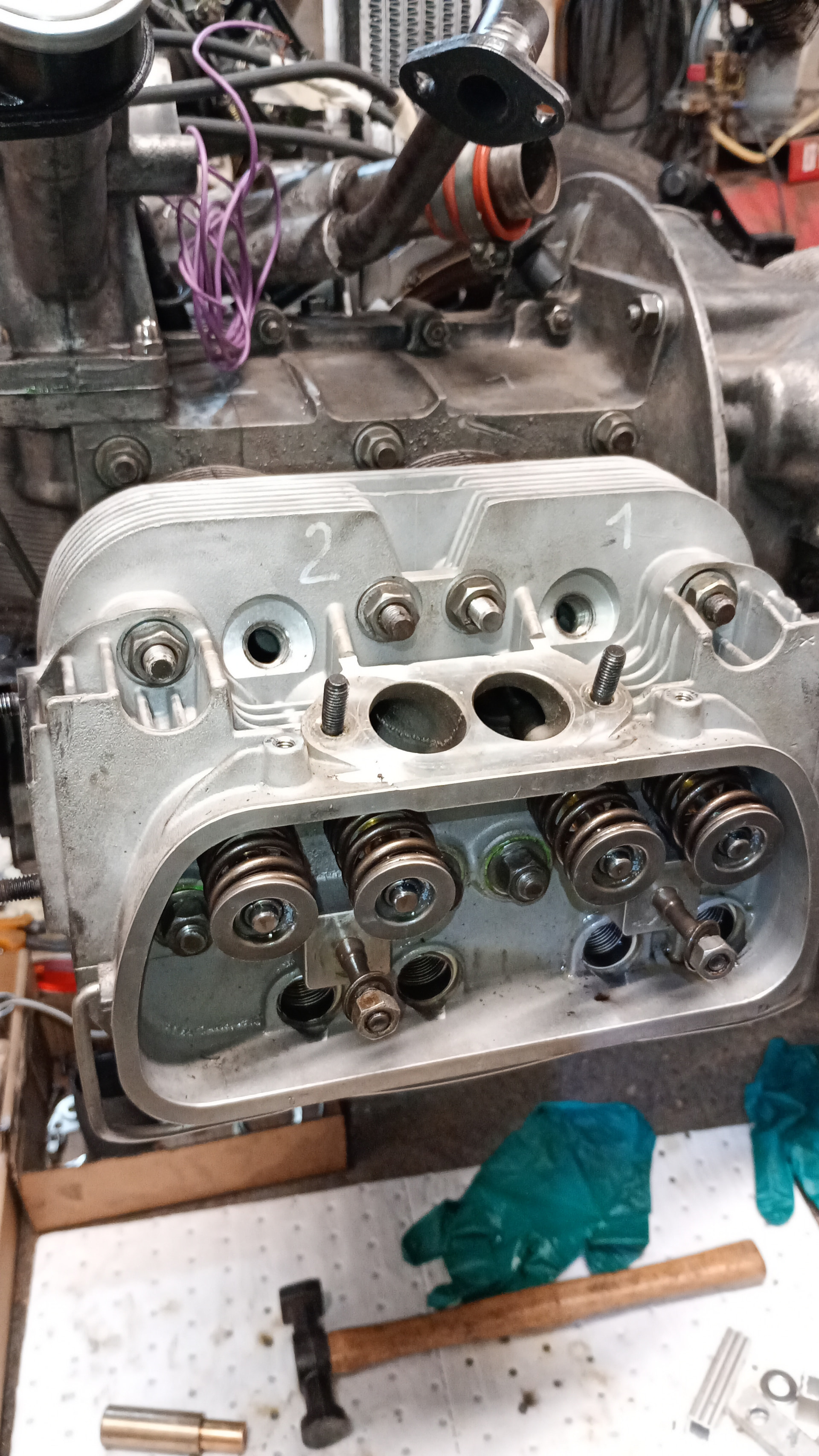

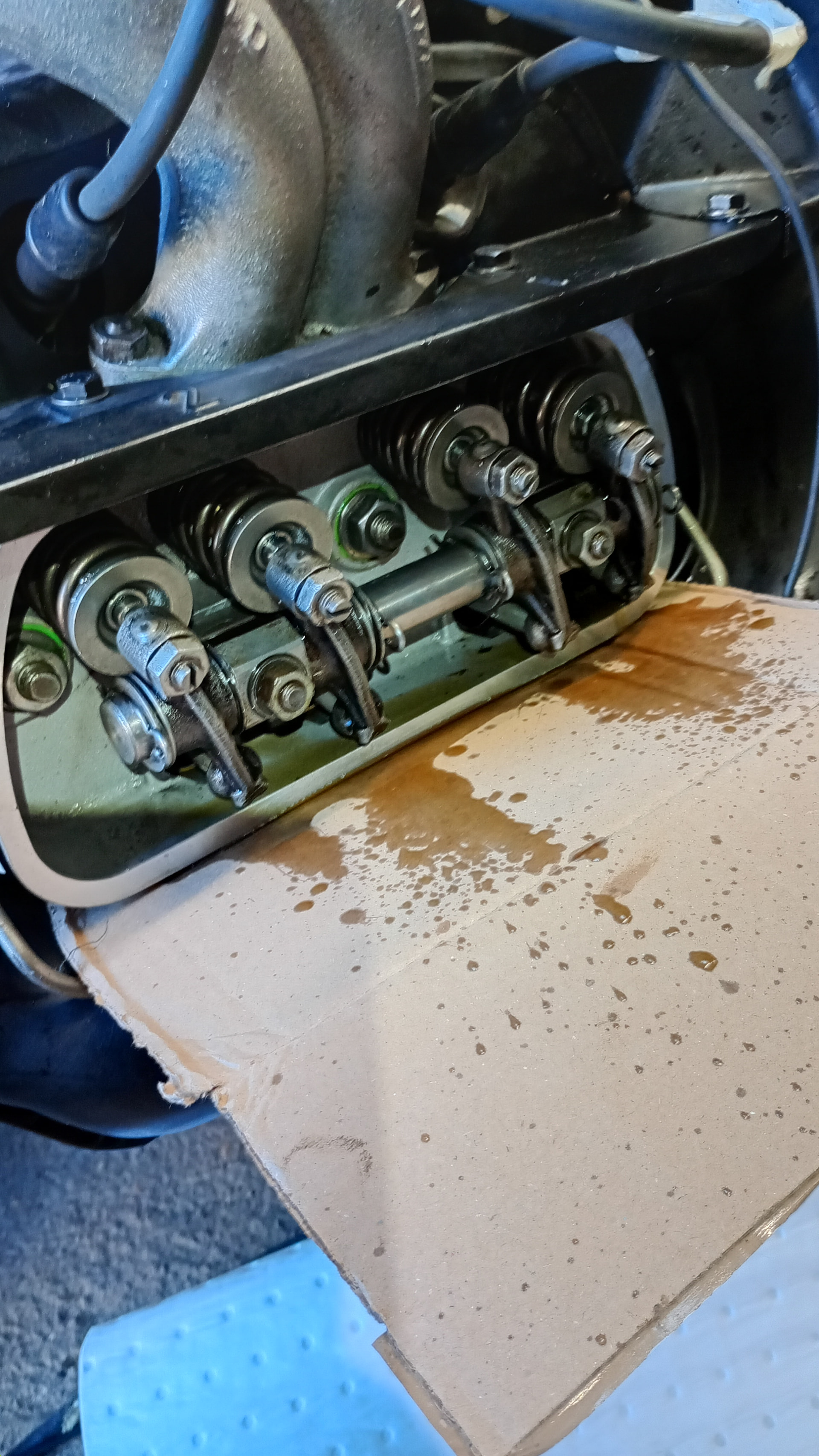

J ai repris le jeu des culbuteurs

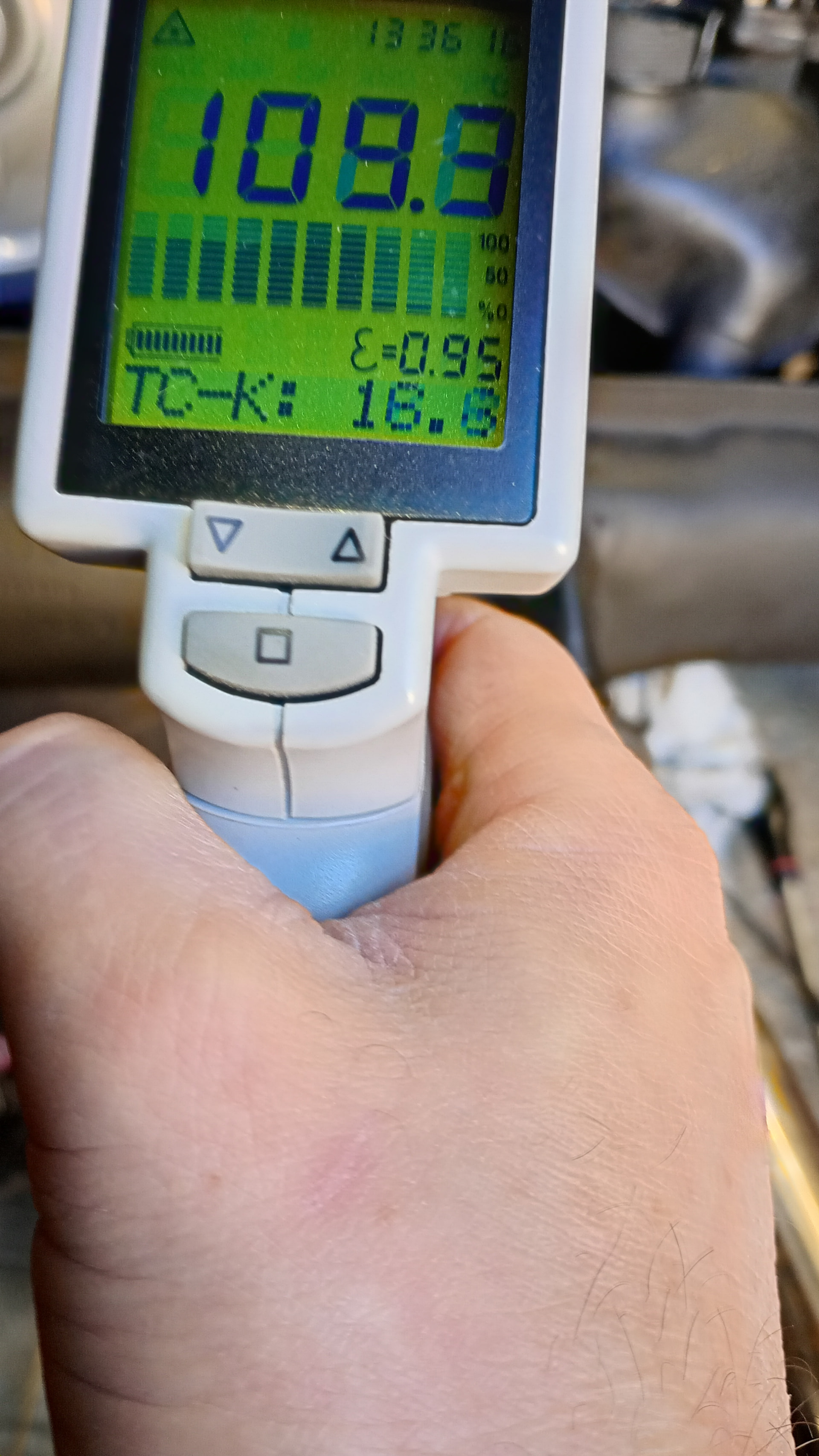

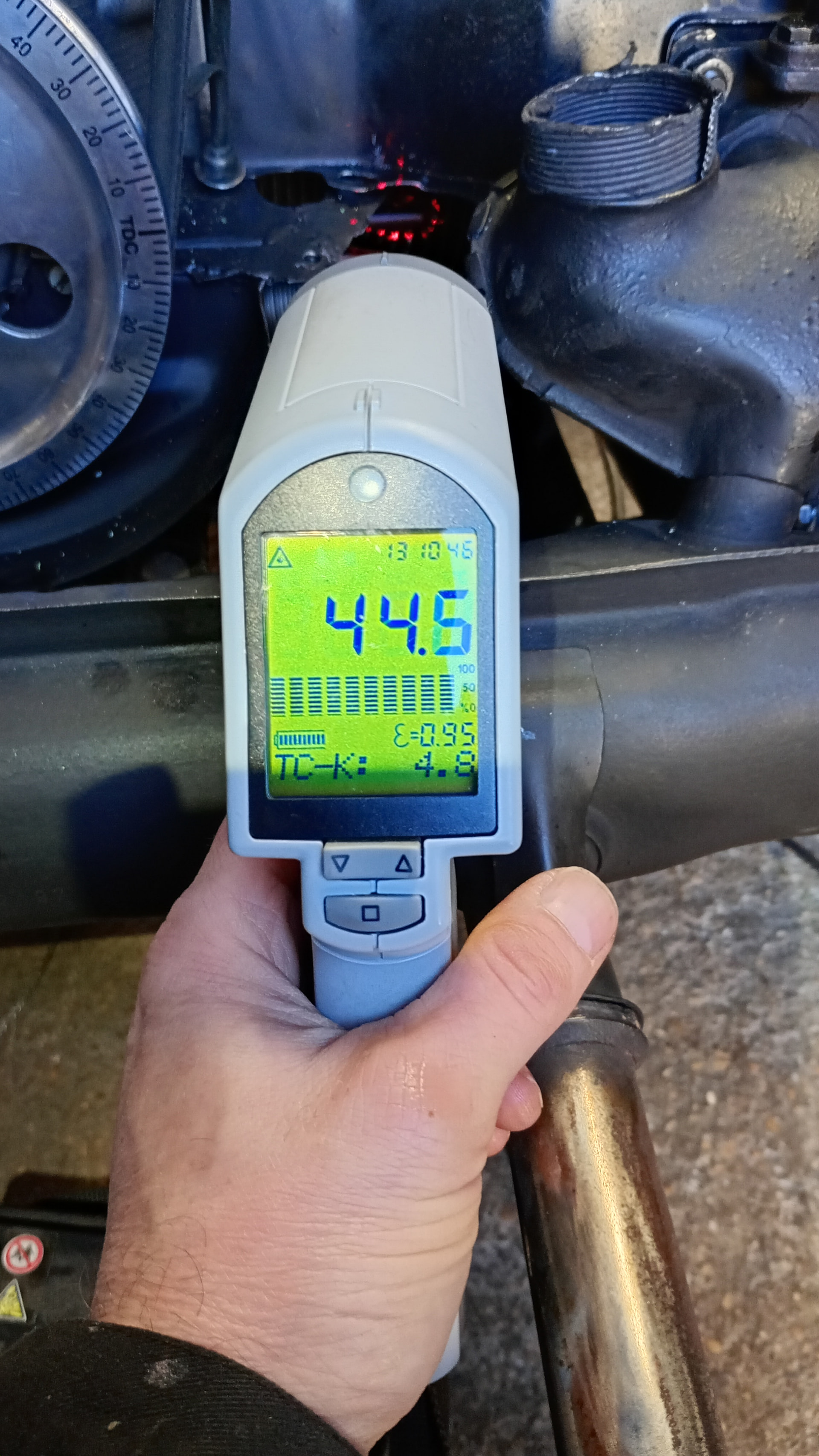

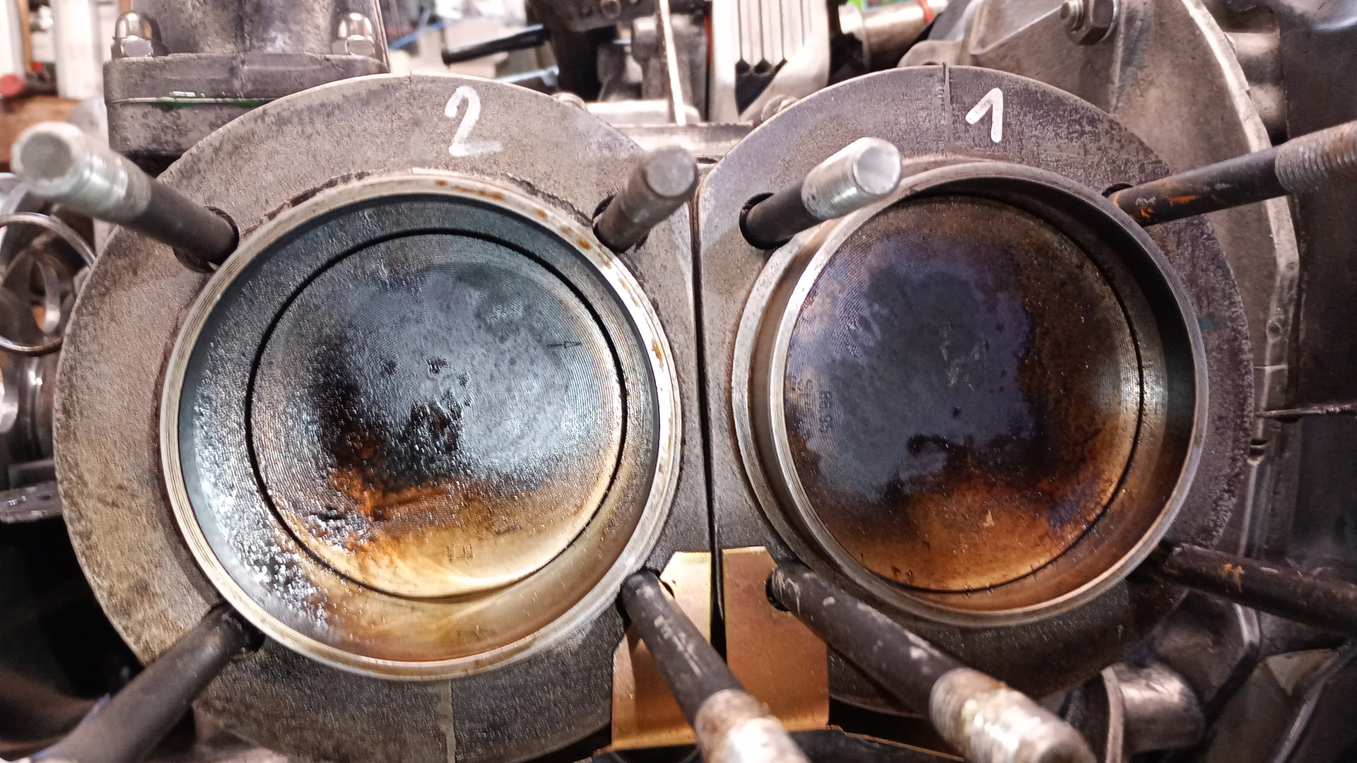

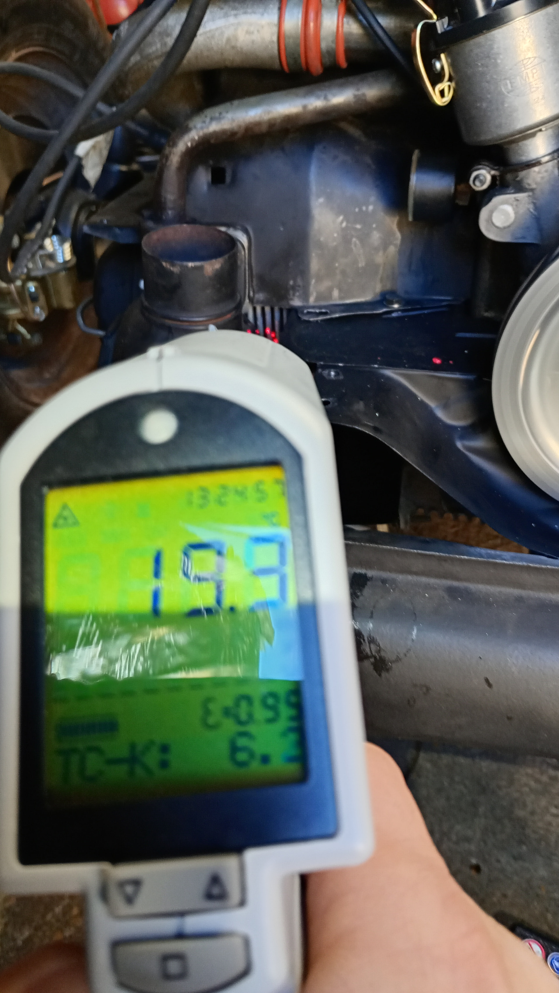

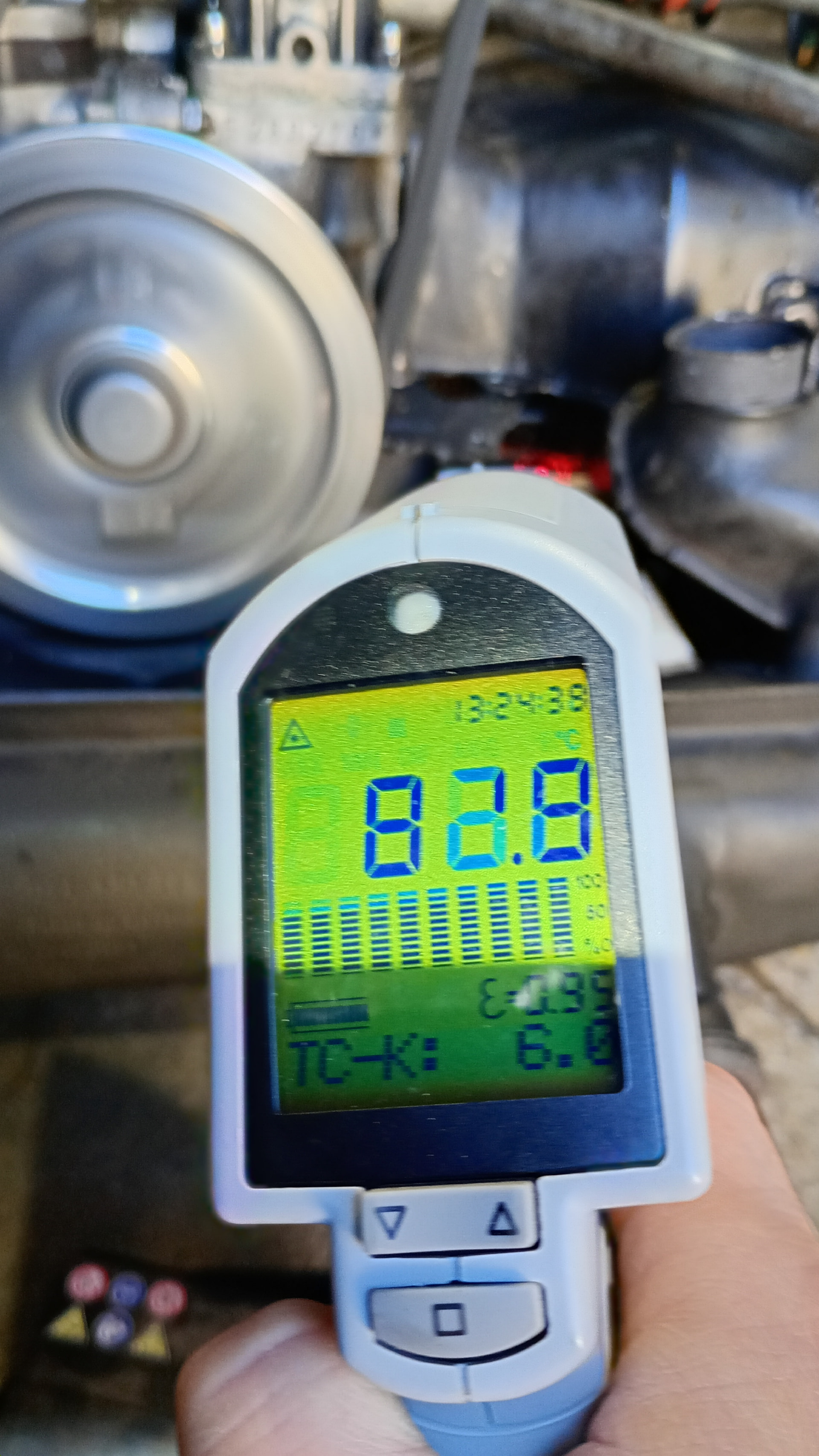

Et j ai toujours même soucis mais j ai l impression que c’est uniquement le cylindre 2 qui monte en température. Et la culasse qui monte a env 110°

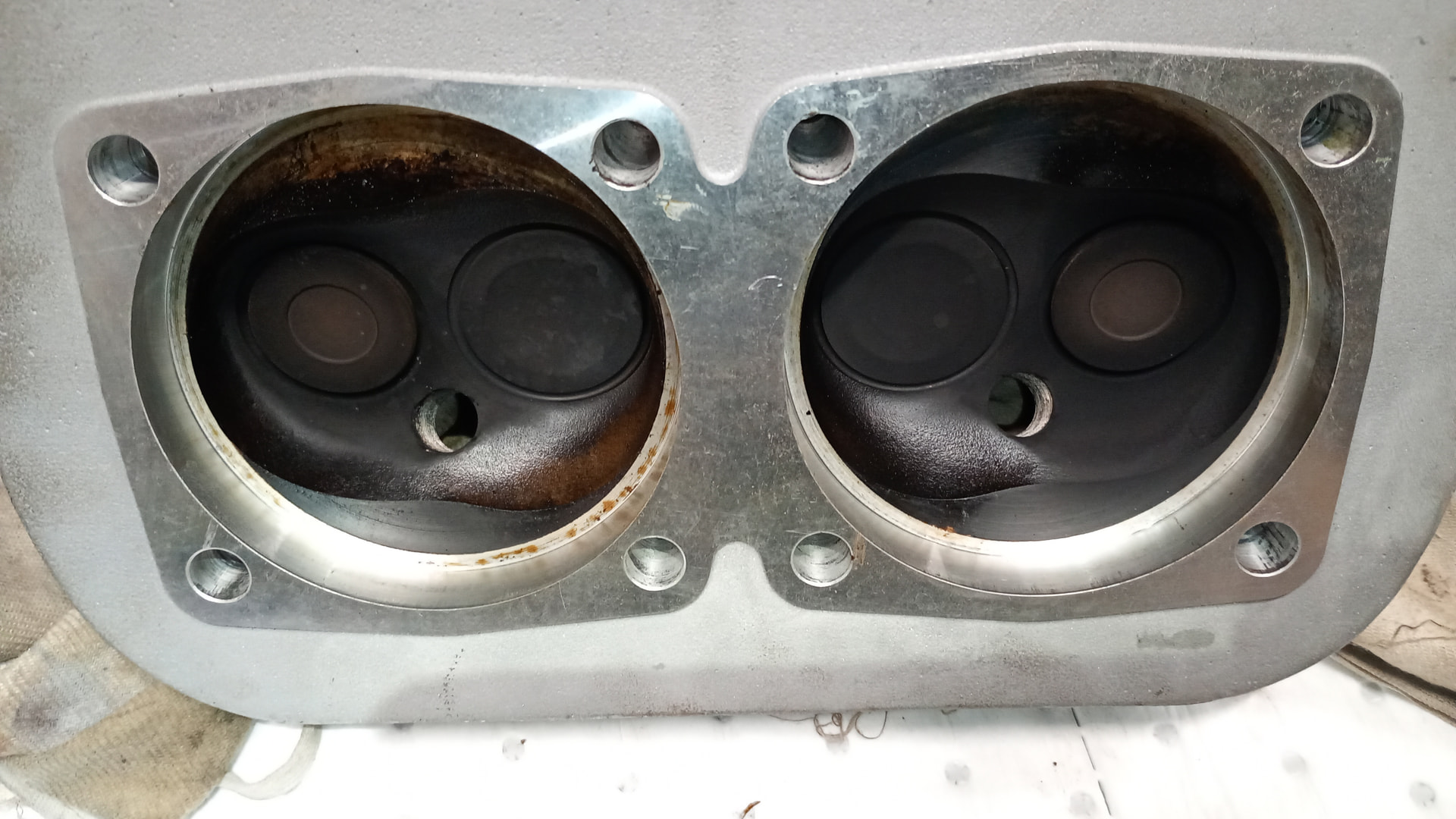

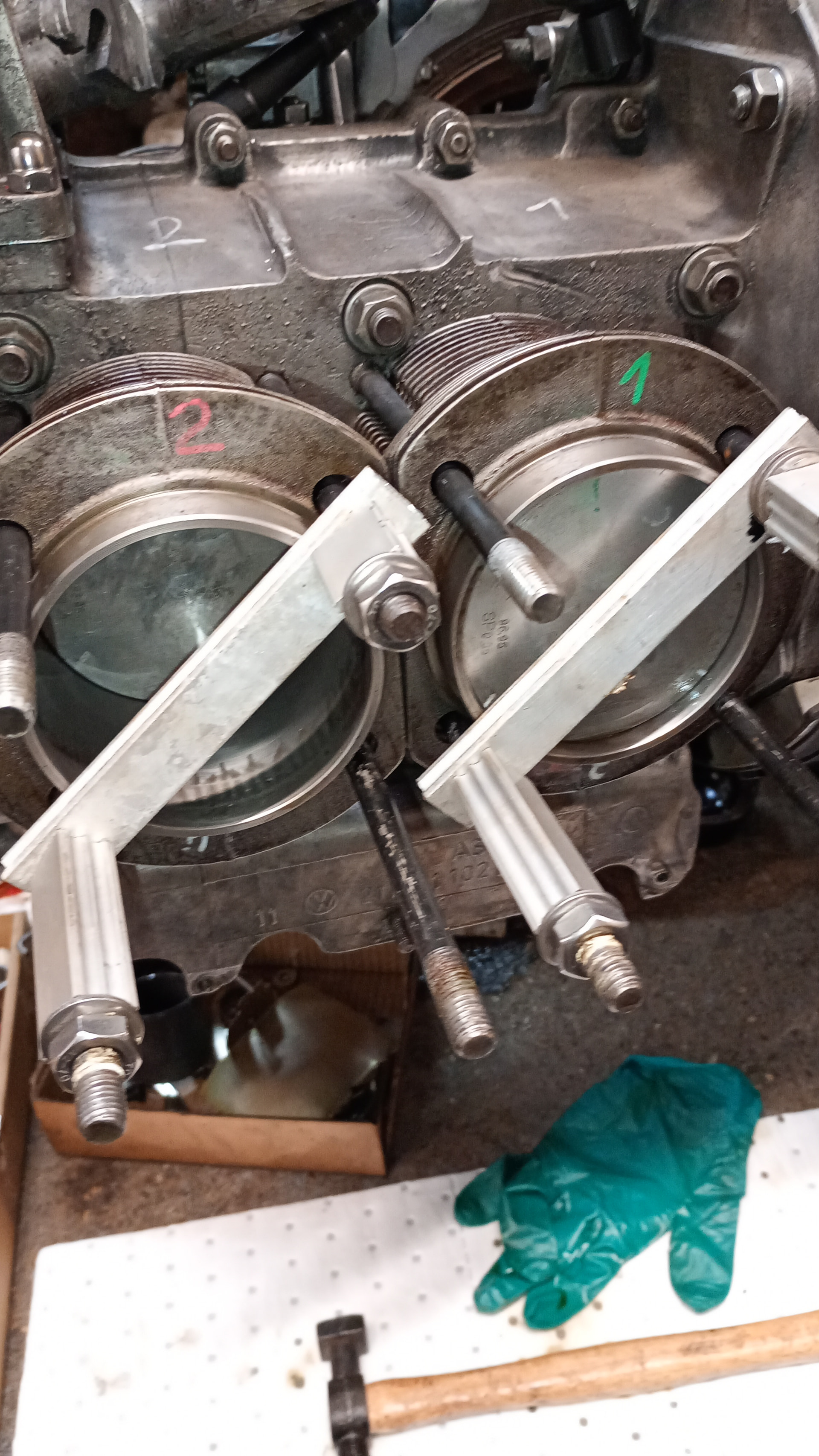

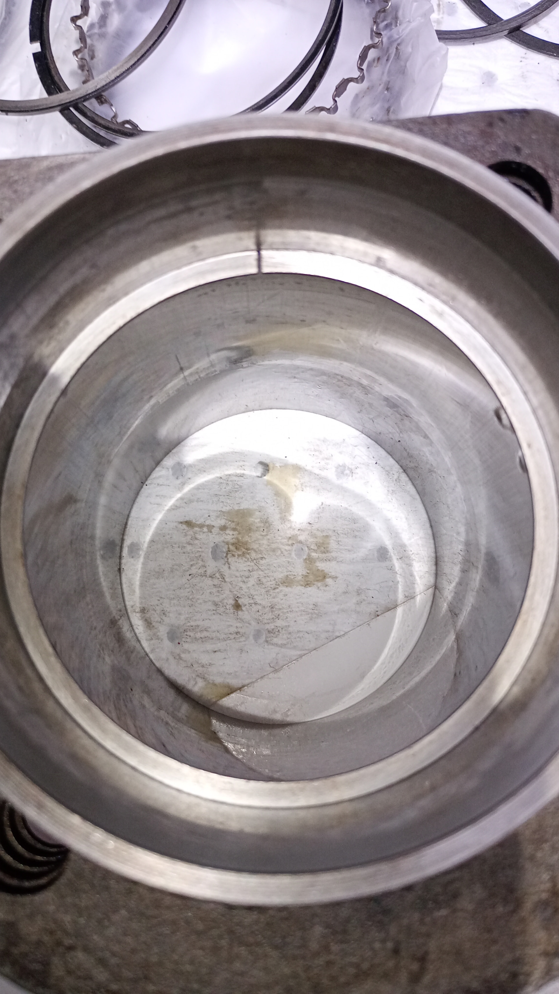

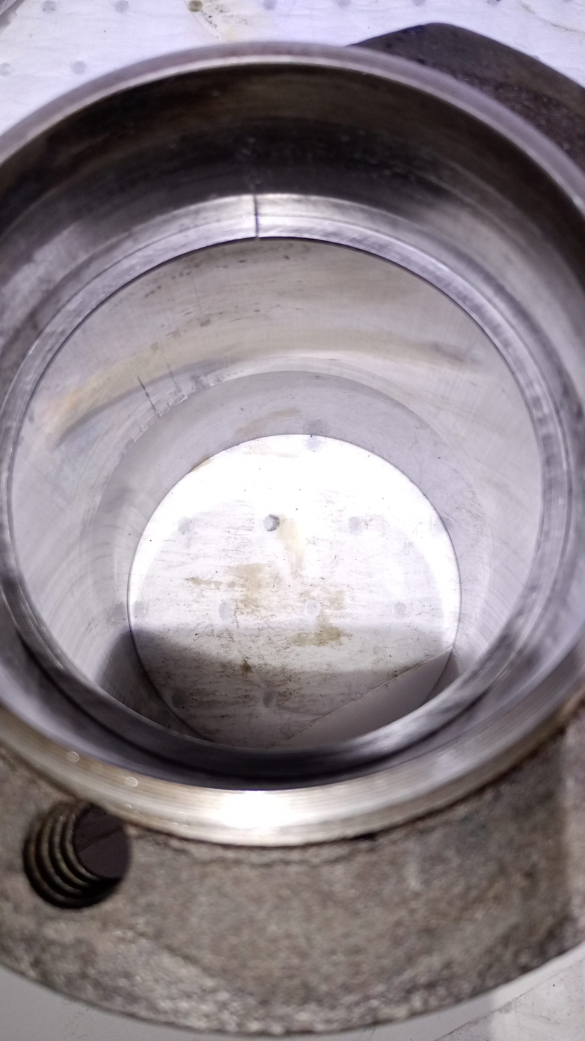

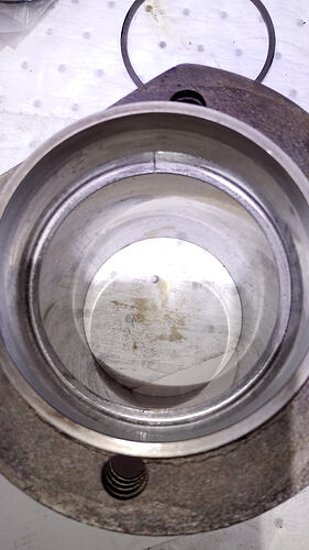

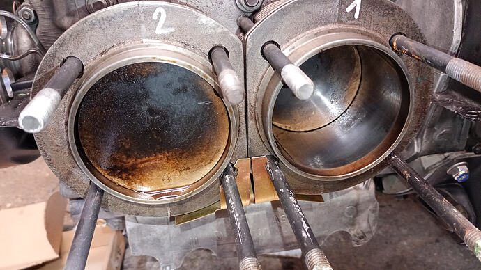

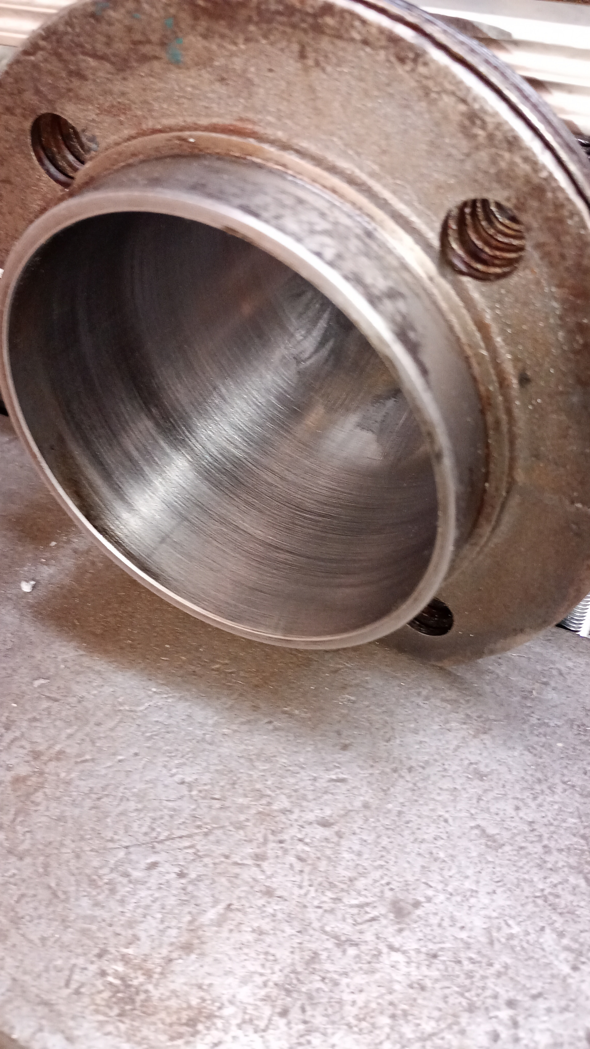

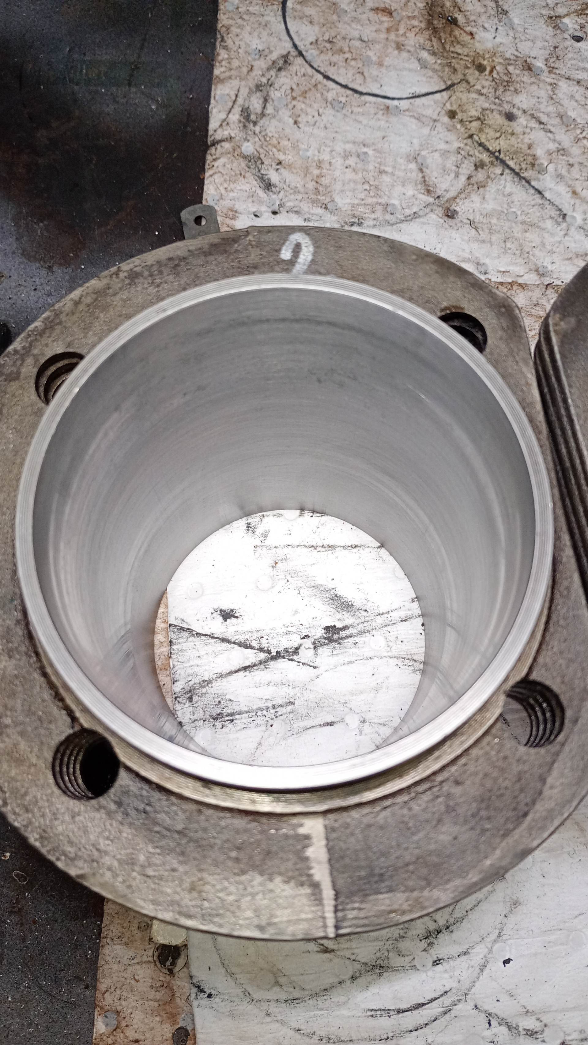

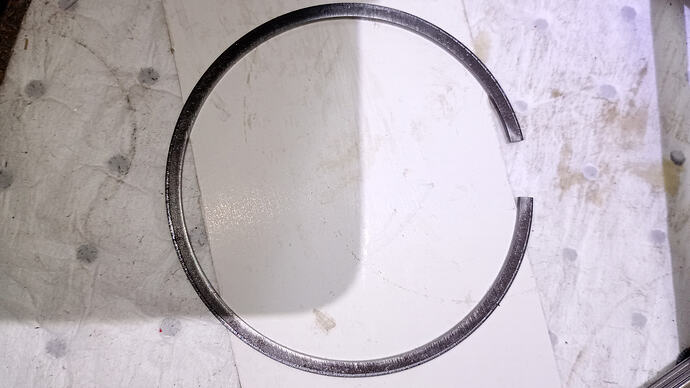

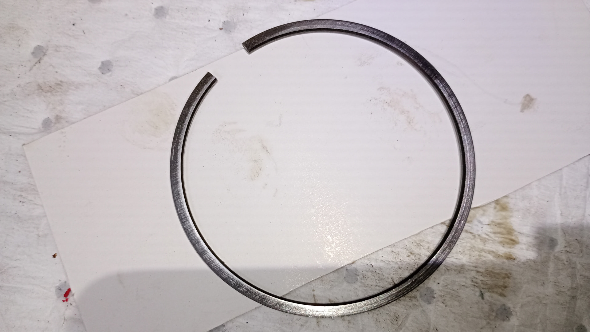

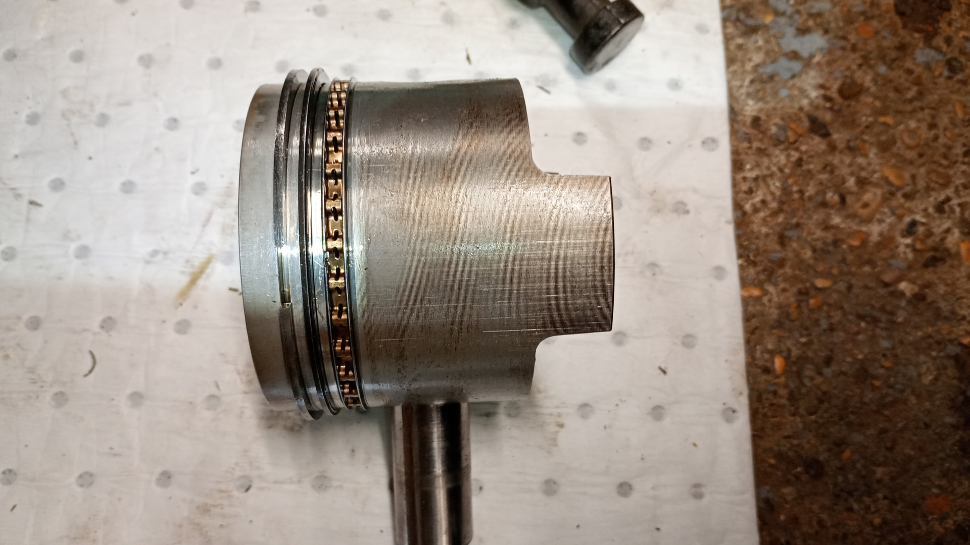

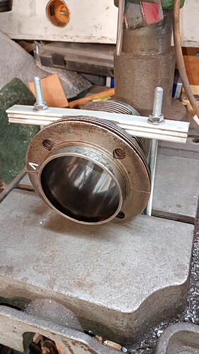

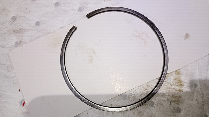

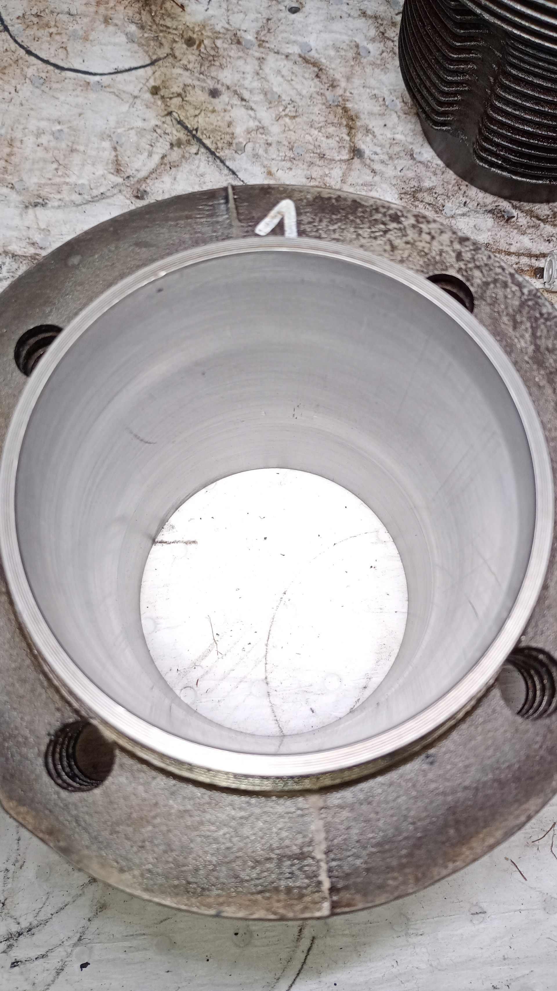

Voila après une vérification si il je n avais pas de prise d air au niveau de ma pipe d admission j’ ai démonté piston/chemises

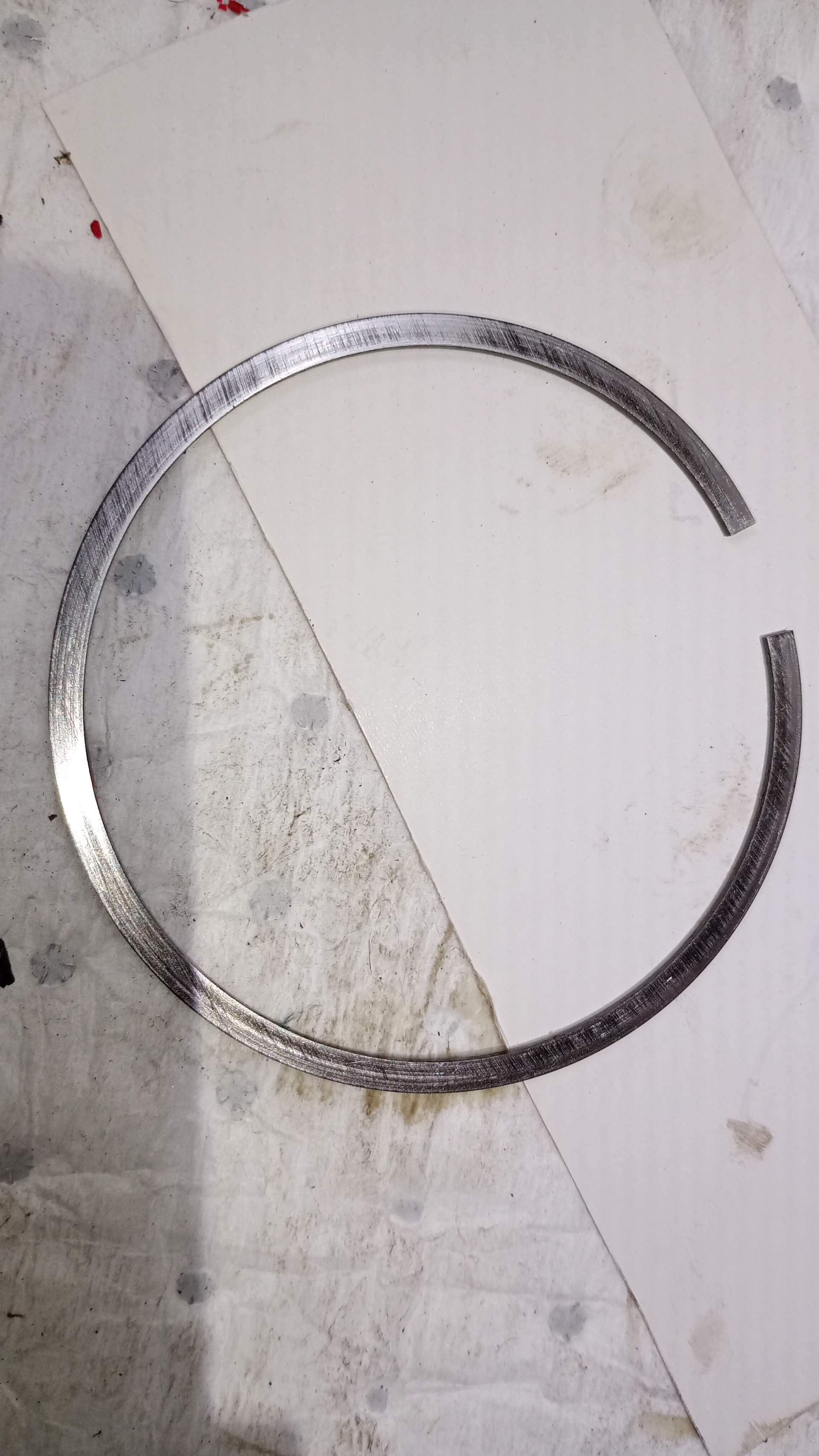

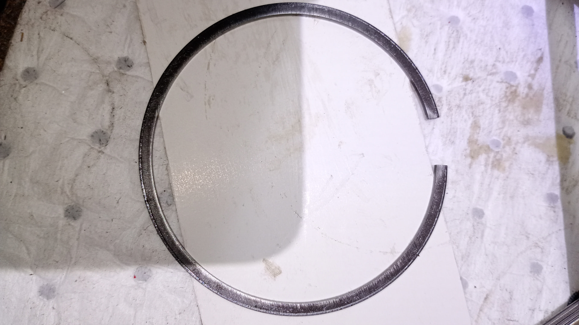

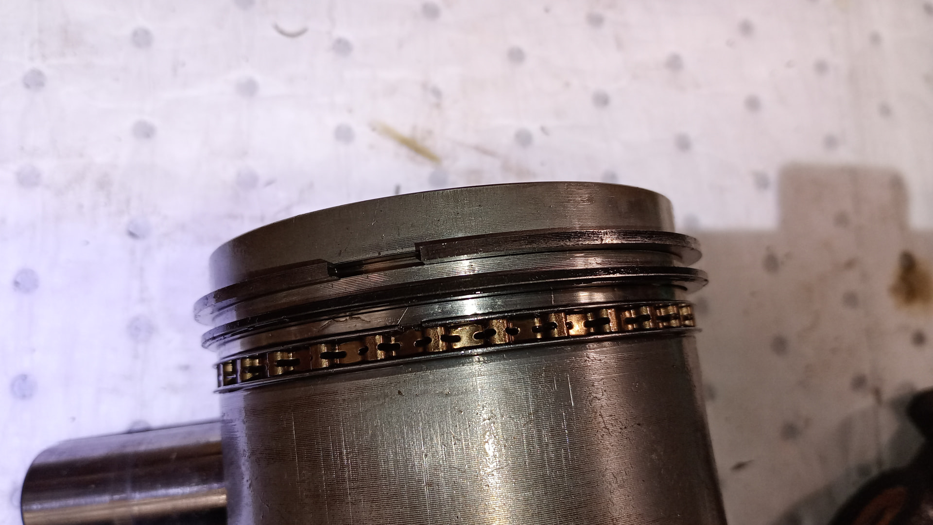

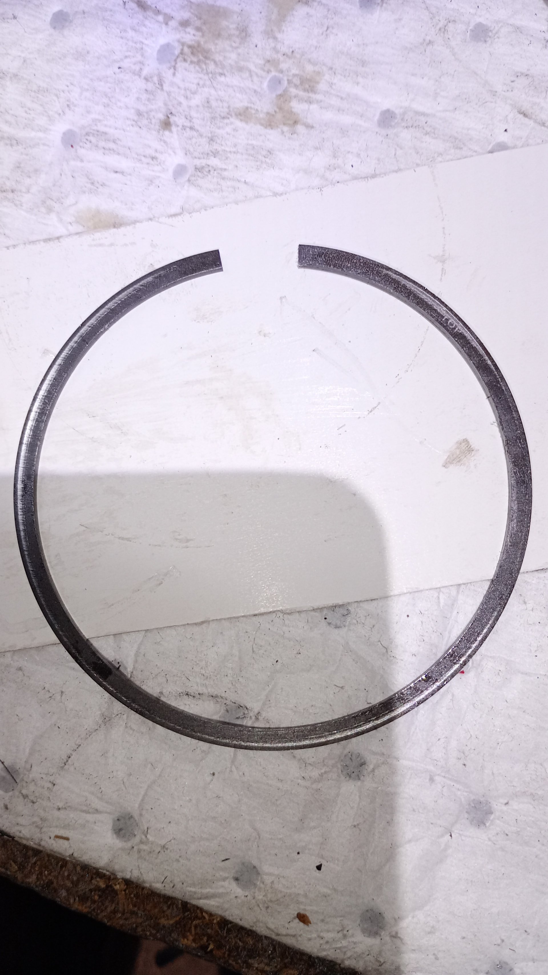

Après control du jeu de dilatation des segments je suis en cote mini a 0.3 parcontre pour l épaisseur je n ai pas les 0.05 se qui expliquerait les traces sur les segments …:person_shrugging:t2:

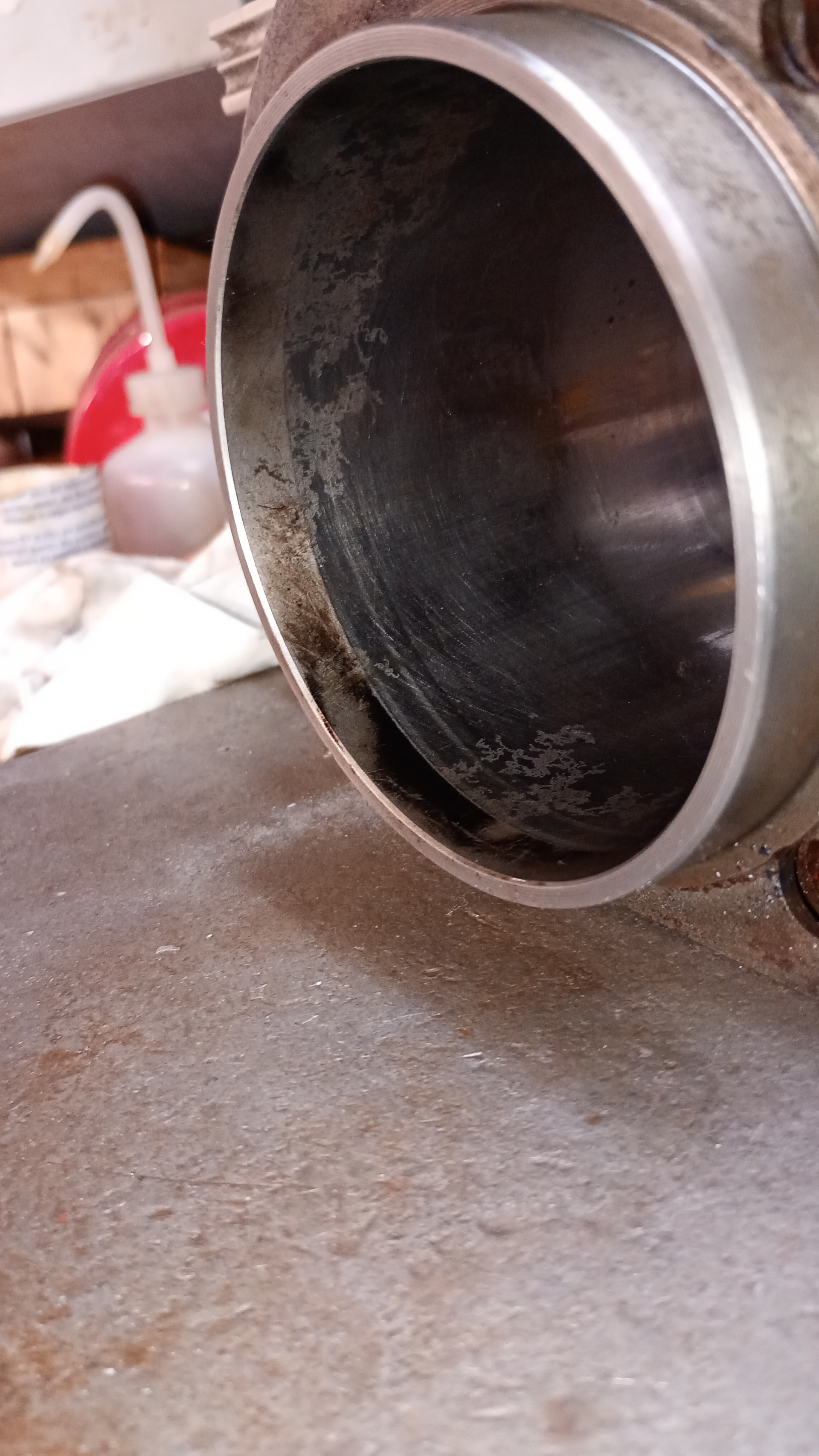

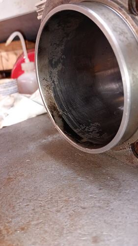

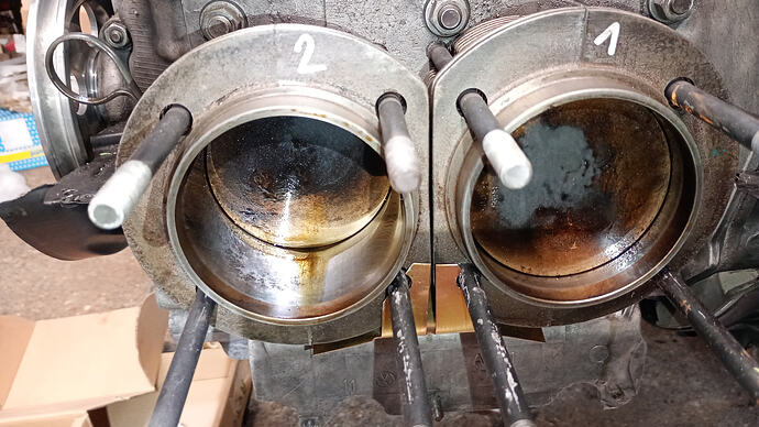

Parcontre sur sur de mes photos précédentes j’ ai de l huile qui est remontée dans le cylindre qui est un peu suspect ..
Suite des investigations la semaine prochaine avec le contrôle de l épaisseur des segments au micromètre et comparer les anciens et les nouveaux ..:person_shrugging:t2:
