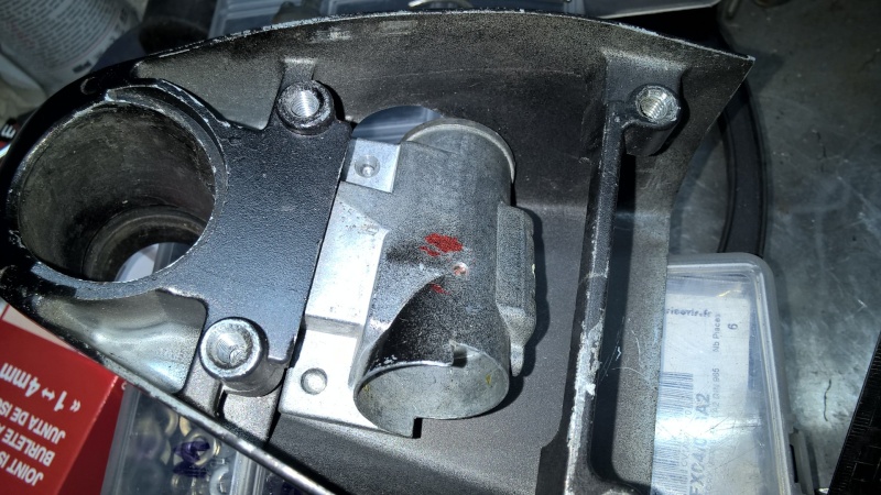

Car sous mon volant, à droite sur le haut de la colonne, j’ai également un neiman qui action le bloque volant, et dedans, il me manque le contacteur (que j’attend incessamment sous peu…)

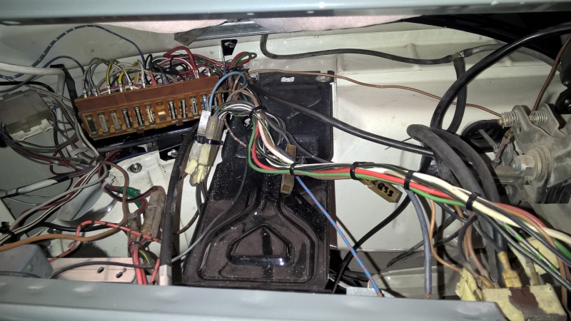

Bon j’ai pratiquement terminé l’éléc, passé les câbles pour les manos, câble compteur…
J’ai remonté et compris le système du lave glace.
Démontage du barillet qui est fatigué et changement de celui ci une fois reçu…

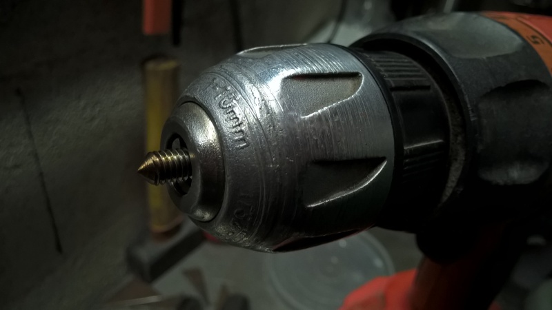

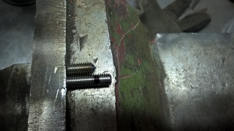

J’ai également fabriqué les deux petits vis cachée qui manqué à mon support de barillet… (dans les deux puits).

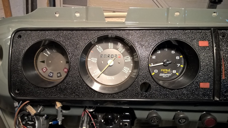

Coup de chance mon compte tour peut s’installer facilement à l’endroit de l’horloge !
Pour le moment il restera comme ça, puis je chercherai à le rendre plus Vintage…

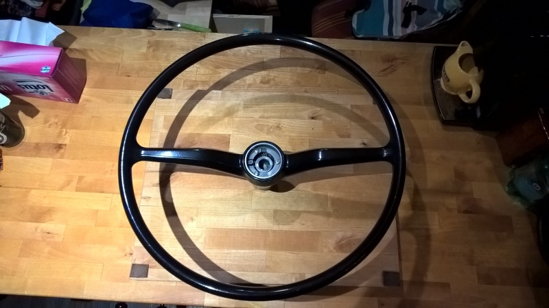

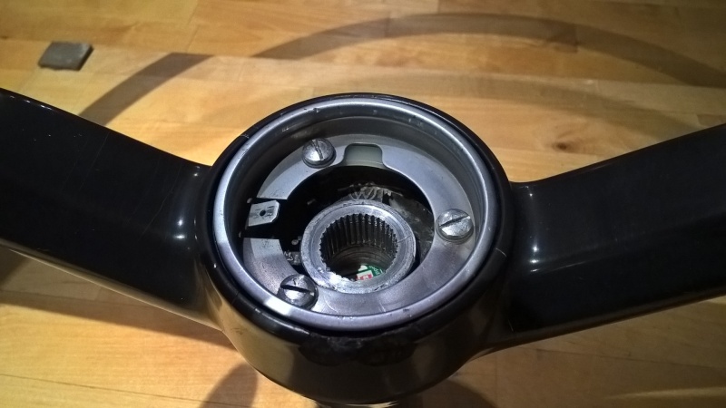

Un bon ptit nettoyage du volant :
Je t’admire, sacré boulot!
Merci !!!

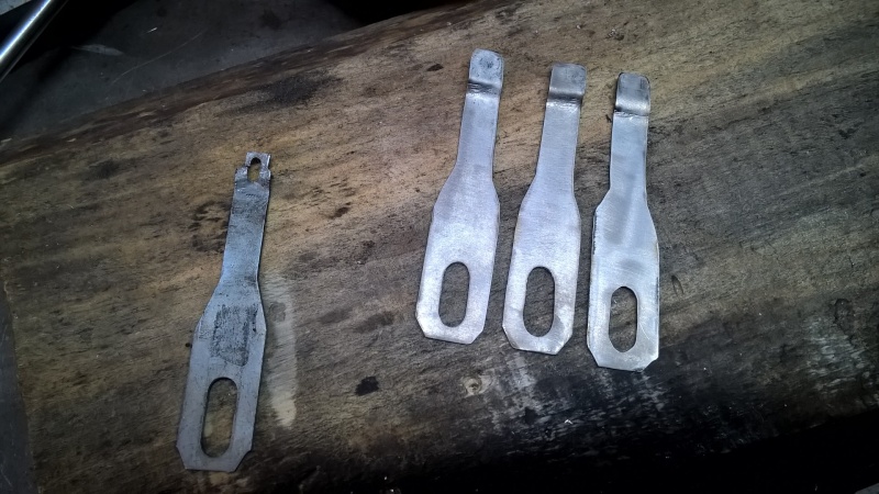

Réalisation de nouvelles pattes pour l’air frais et chaud, car à minimum 50€ le kit…
Manquera à trouver une solution pour adapté des petits boutons…

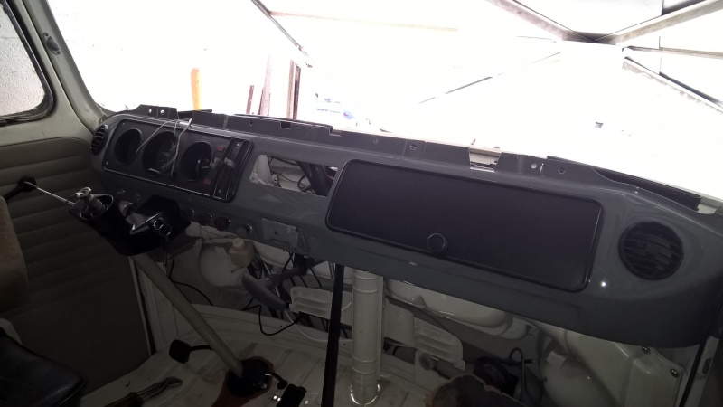

J’ai presque fini le tableau de bord, tout est connecté et fonctionne, changé toutes les ampoules, j’ai tiré aussi des câbles pour les instruments de bord (compte tours et manos), manquera montage cendrier, fabriquer une platine pour l’autoradio car l’emplacement d’origine à été « agrandit », donc le poste se ballade dedans…
Et repose du dessus de tableau de bord avec les conduits d’air frais et chaud.

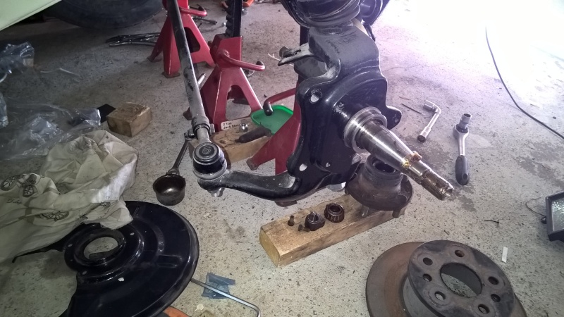

Je me suis mis un peu sur le train avant, j’ai tout vérifié les serrages, installé amortisseur, barre stab, graissé les roulements, reposé la flasque, l’étrier, et connecté les freins, manquera à faire pareil pour le côté conducteur…

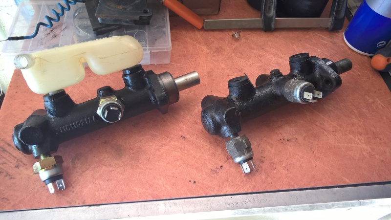

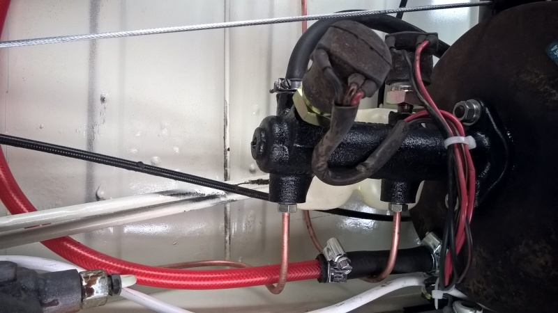

Ayant de gros doutes sur mon maître cylindre, malgré le nettoyage, j’ai opté pour un modèle Varga, à pas trop cher, au moins je suis tranquille… je repart sur un freinage complètement neuf (sauf le Mastervac, mais ça c’est plus pour le confort de mon mollet, mais bon il est solide le gars !!!)
aussitôt monté :
Ca commence à sentir bon l’histoire !!!
Ca avance bien c’est cool !
En rouge c’est de la durite spéciale mastervac ?
Bientôt les 1er tours de roue :sunglasses:
en rouge on dirait bien du tuyau pour air comprimé, recyclé en durite de master-vac me trompe-je? :grin:
Exact ! C’est bien du tuyau de compresseur d’air…
On verra bien ce que ça tiendra…
C’est neuf car j’avais ça en stock,
Diamètre correct,
Ce n’est pas trop mou, donc ça ne s’écrasera pas,
Et en plus j’ai récupéré les deux embouts rapides qui me servent de liaison entre combi et moteur…
