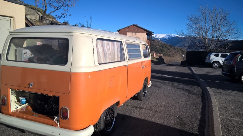

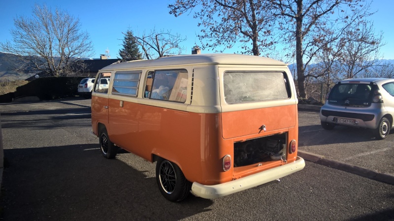

Nouveau propriétaire d'un Puzzle westy de 71

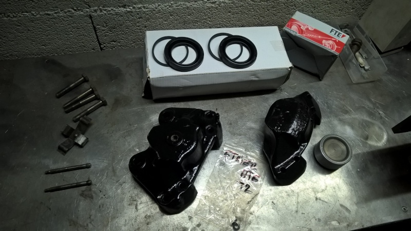

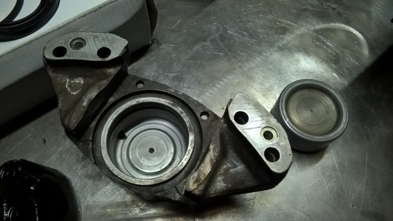

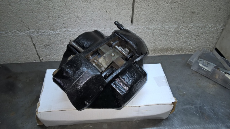

Suite et fin du train avant, tout est serré, les étriers sont en place.
Manquera un parallélisme, mais j’ai ma botte secrète…
Étriers refait avec nouveaux joints et un petit coup de pétard

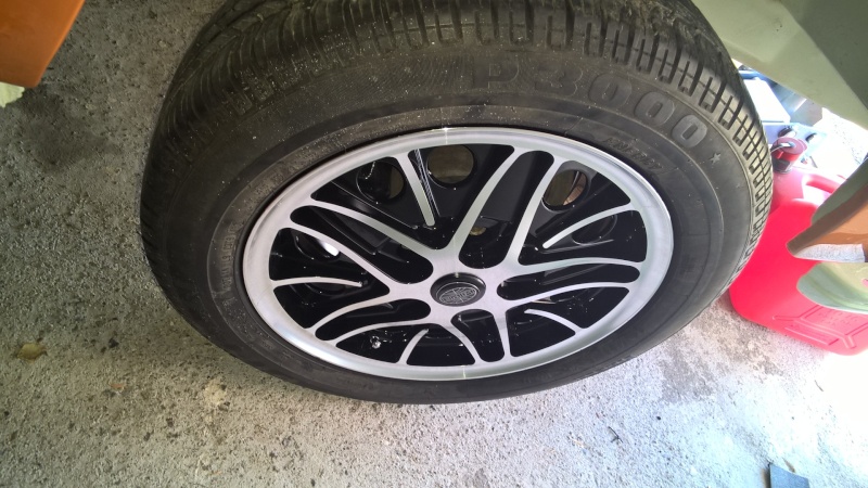

Il fallait changer les pneus car trop HS, donc à y être je lui est offert de nouvelles baskets !

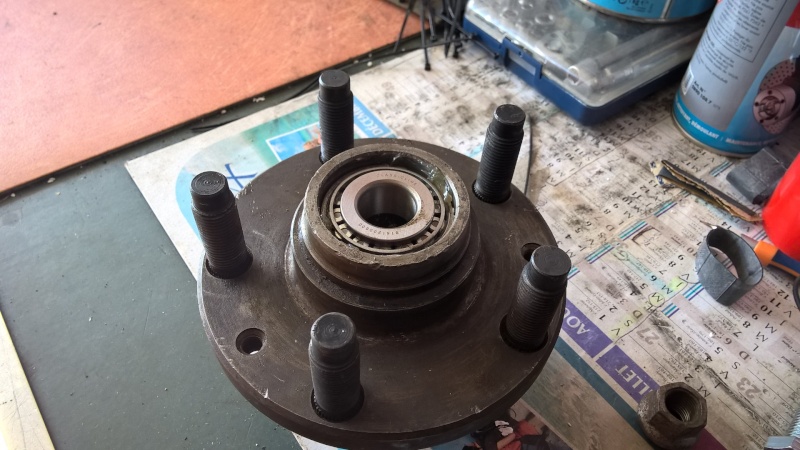

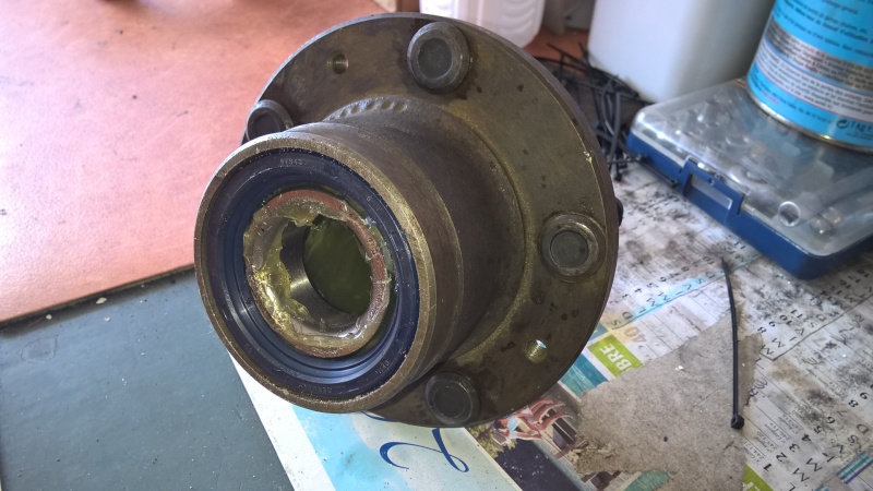

Mais en fait avec des jantes alu, les goujons de roues sont trop cour de 7mm… :slightly_frowning_face:
Donc changement de goujons…
A y être je changerai aussi les roulement pour être tranquille…
Donc on continuera à remonté le tout tranquillou, quand la motivation me reviendra…
Au fait quelles nouvelles baskets ???
Allé la langue au chat !
enfin, je tiens plus surtout…
Noires, Polies… des cocos, des cocos, des cosmics !!!
smos !!!
Joli !
super TAF chapeau l’artiste !

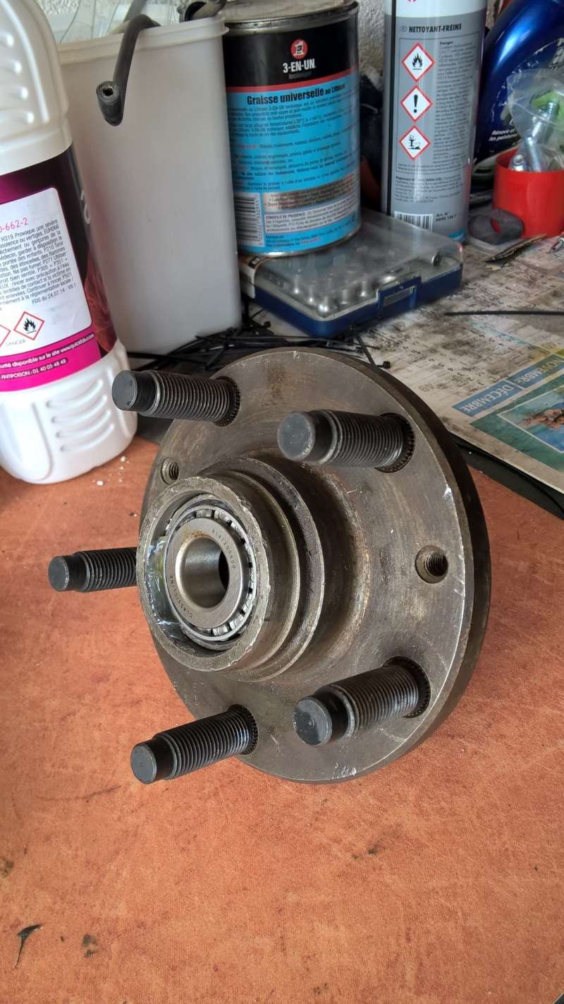

Aujourd’hui réception de ma commande !
Donc montage des nouveaux goujons avec des roulements neufs ( à y être…)
Puis…
A gauche origine, et à droite repros

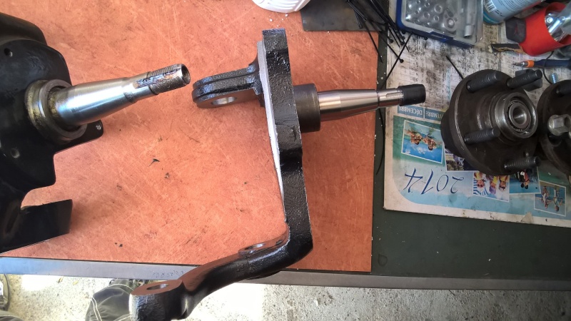

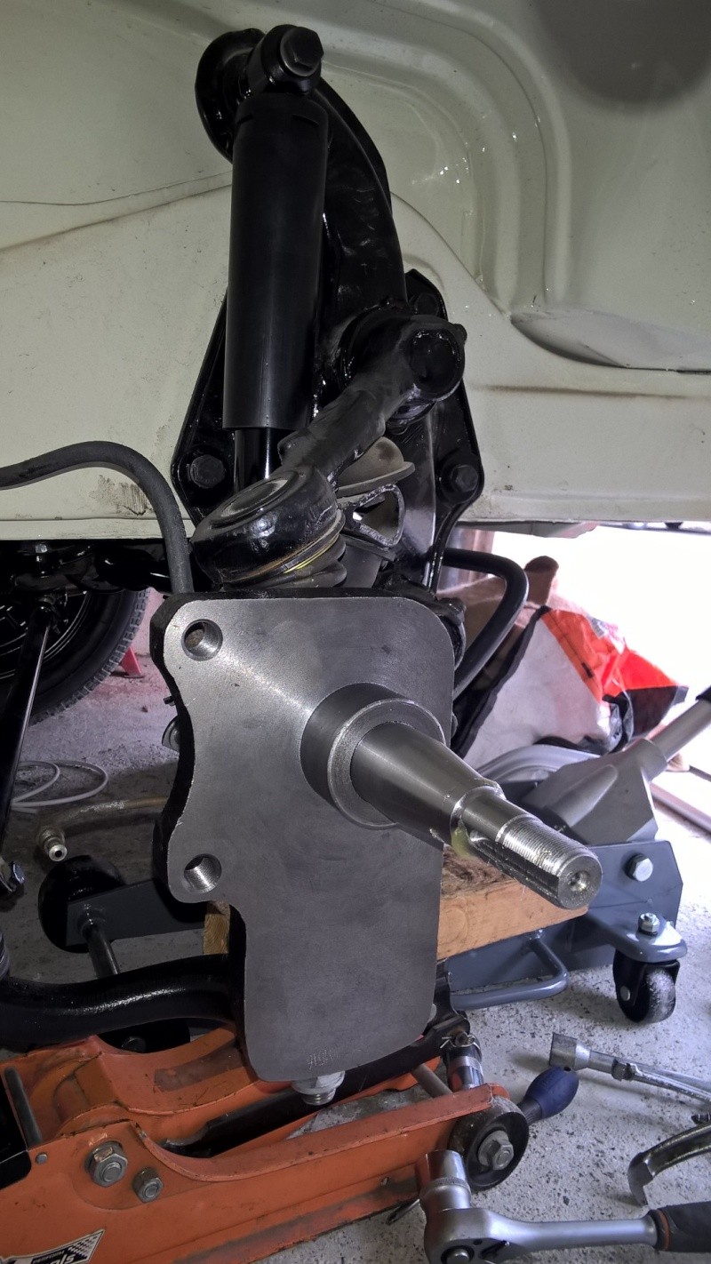

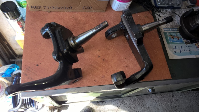

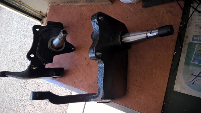

Aprés la pose des fusées décalées,
je rapelle que mon bibi est un 71/72, donc avec quelques spécificitées…
Les fusées décalées sont des repros celles ci existent uniquement pour les aprés 72…
D’aprés mes calculs,à part réaléser les trous de fixation des étriers ( de 12mm à 14 mm), ça devrait le faire…
MAIS, et oui…

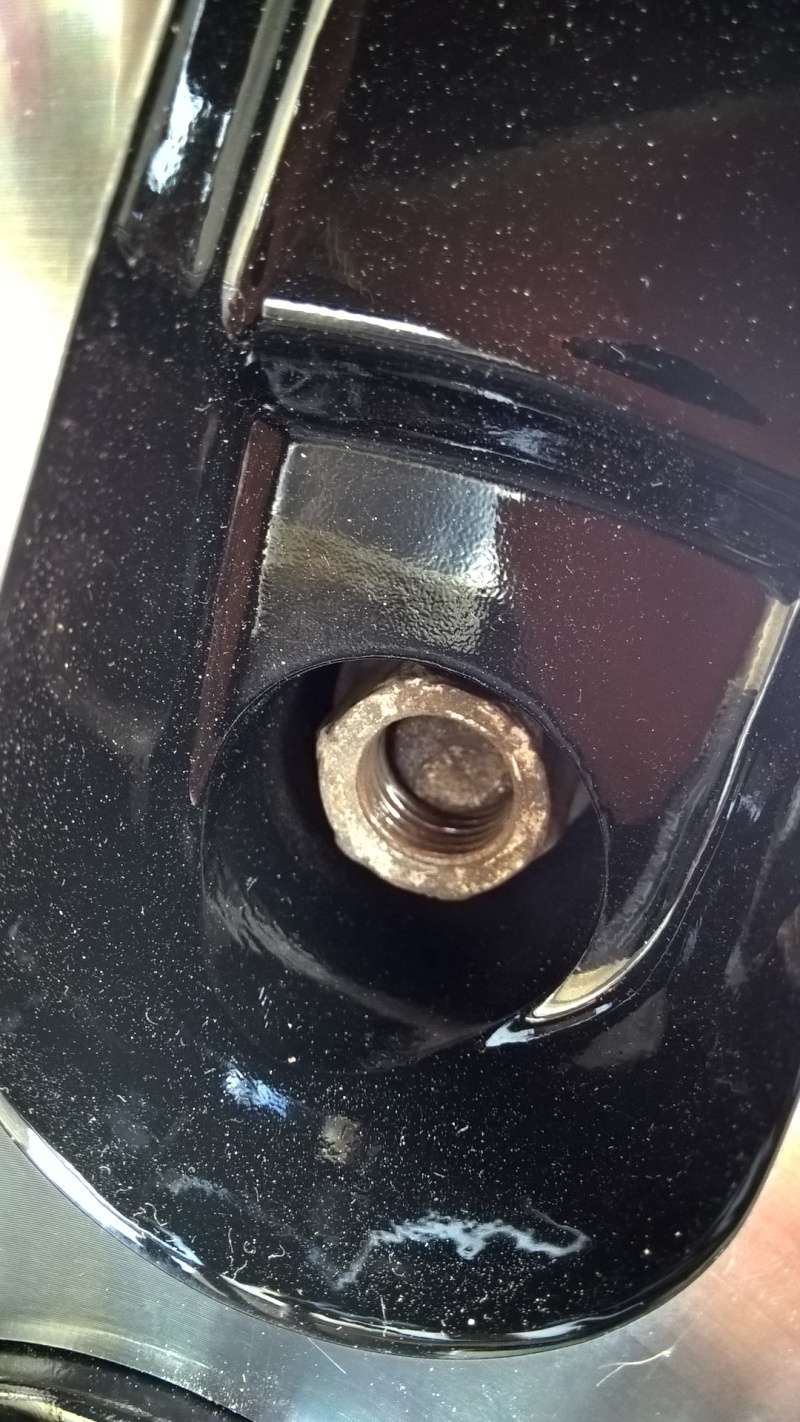

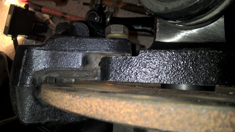

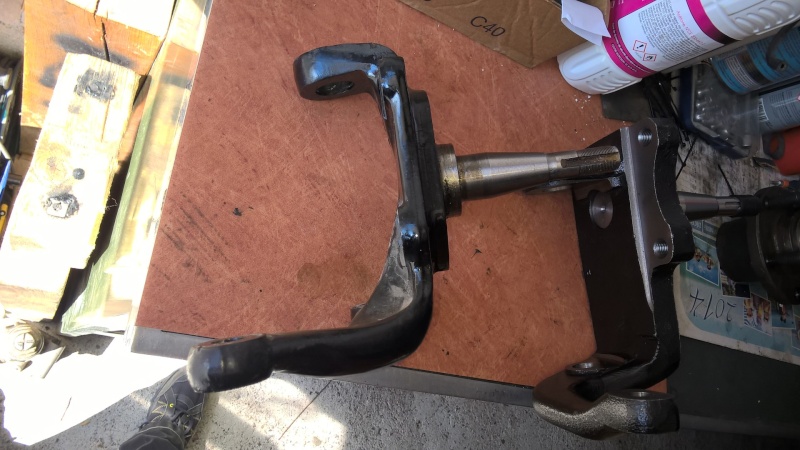

Une fois les fusées posées, je monte les moyeux et disques, et je monte à blanc les étriers (pas encore repercés), et là… ben ça passe pas… l’étrier et décalé vers le moyeux et du coup je ne peux pas le fixer…
Donc deuxième essais avec mes moyeux T2b et des disques de t2b que j’avais en stock.
Les étriers peuvent être fixés, MAIS, encore… les disque n’est pas centré, la plaquette frotte côté moyeux et il reste 5 mm côté amortisseur… :slightly_frowning_face:
DONC puisque je veux absolument passé un CT avant les vacances, je remet les fusées d’origine :a35:
Les fusées décalées sont parties pour un léger surfaçage de la portée de fixation d’étriés et seront montées plus tard…

j’ai des fusée décallé pour 71/72 mais c’est sur que c’est pas le même prix que celle pour T2B.
Et ce qui t’arrive est normal il y a quelques sujet qui en parle et oui le plus simple est de repartir sur du T2B entièrement pour ses fusée.
