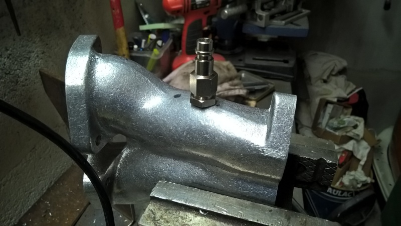

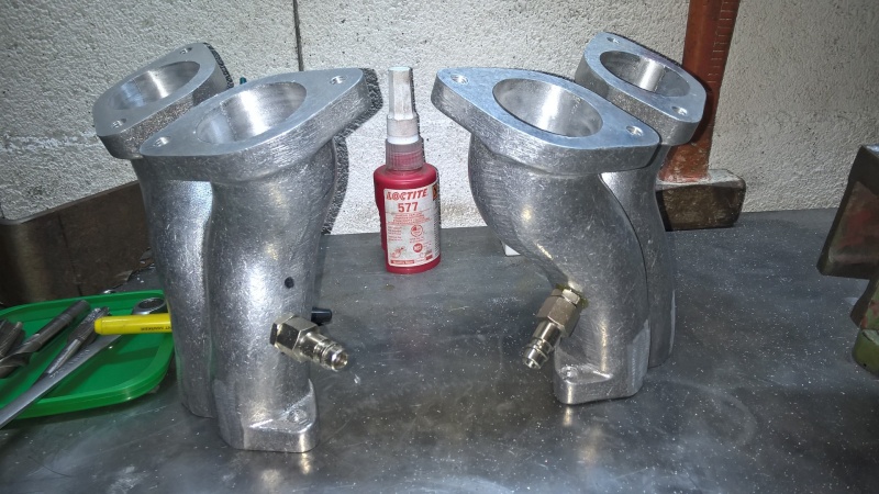

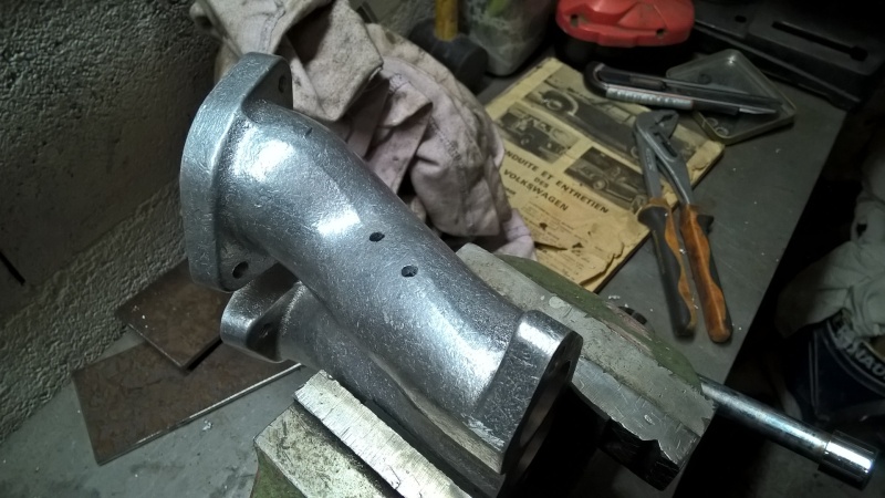

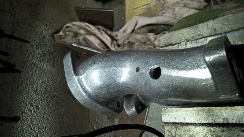

Aujourd’hui petit travail sur les pipes.

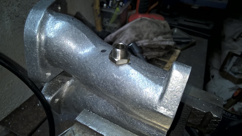

Choix de l’emplacement des raccords et perçage de 6 à 11.5mm

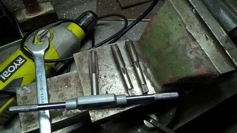

Taraudage en juste une passe, car comme je ne perce pas à la perceuse à colonne, ce n’est peut être pas très précis, donc comme c’est de l’alu tendre, je passe que le premier taraud puis je monte le plug légèrement en force…
Puis montage du raccord.
J’ai pris du raccord pneumatique de compresseur, ça devrait le faire…
idem pour la numéro deux.
Le raccord n’est pas bien droit mais j’ai préféré avoir une portée bien droite, vu l’épaisseur de la pipe…

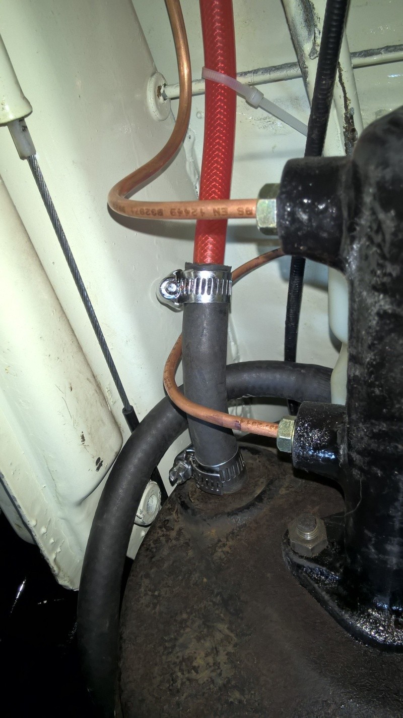

D’ailleur en parlant de compresseur, j’ai passé une durite de compresseur pour le mastervac, ça tient 10 bars donc ça ne devrait pas bouger, puis j’avais ça en rabe…
ça me parait très propre tout ça ! :smiley:

pour le circuit du master vac tu as bien remis le clapet anti retour ?
Bien vu Fobi !!!
ca va être commander, j’en ai trouvé un ( pas de combi mais de golf 1) chez Mecatechnic pour environ 12 €…
Je vous direz ce que ça dit !

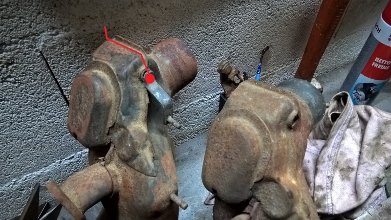

Y a t il une différence entre les boites de chauffage de Cox et de combi ???
Au fait c’est bon pour l’histoire de fixation de mes mâchoires arrières… J’avais deux longueurs différentes de tiges…
les boites de chauffage sont identiques en elles même être cox et combi, mais il y a une patte de renvoie en plus sur le combi
(suivant si le câble arrive en haut ou en bas de la boite de chauffe)
:wink:

J’ai maintenant récupéré des boites de chauffage en trés bon état ! Merci Uj !
Je devrai par la suite modifier le système pour fixer le câble car ce sont des boites de cox.
A gauche boite de cox et à gauche boite de combi, les deux sont prévus pour le côté gauche du moteur.

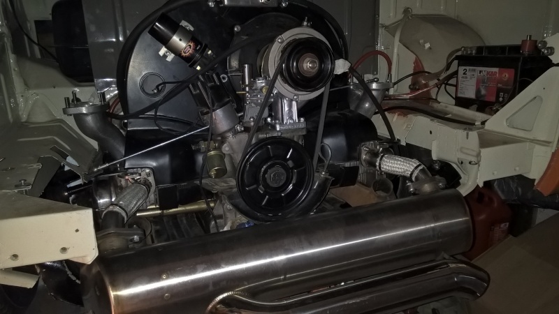

Mais dans un premier temps, je me dépêche de le faire démarrer (avant les vacances) pour le tourné dans le garage et m’occupé de l’avant…
Ensuite montage (normalement) définitif du moteur puis montage à blanc du silencieux pour la pose des platines…

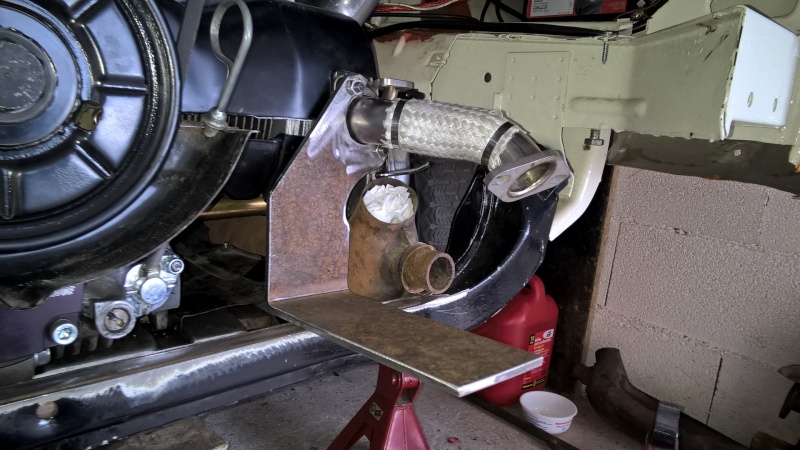

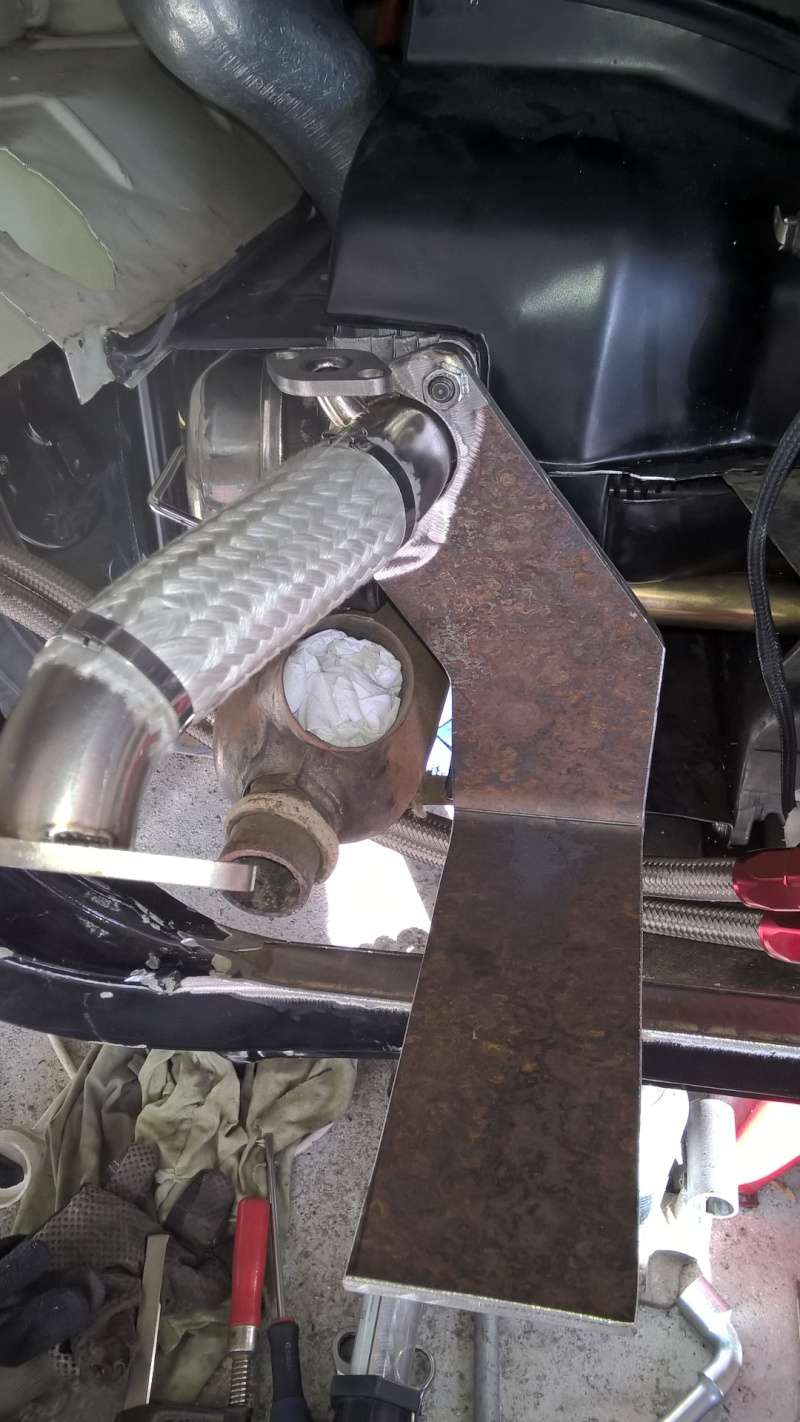

découpe de la platine :
N°2

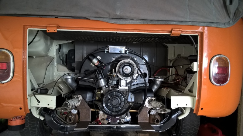

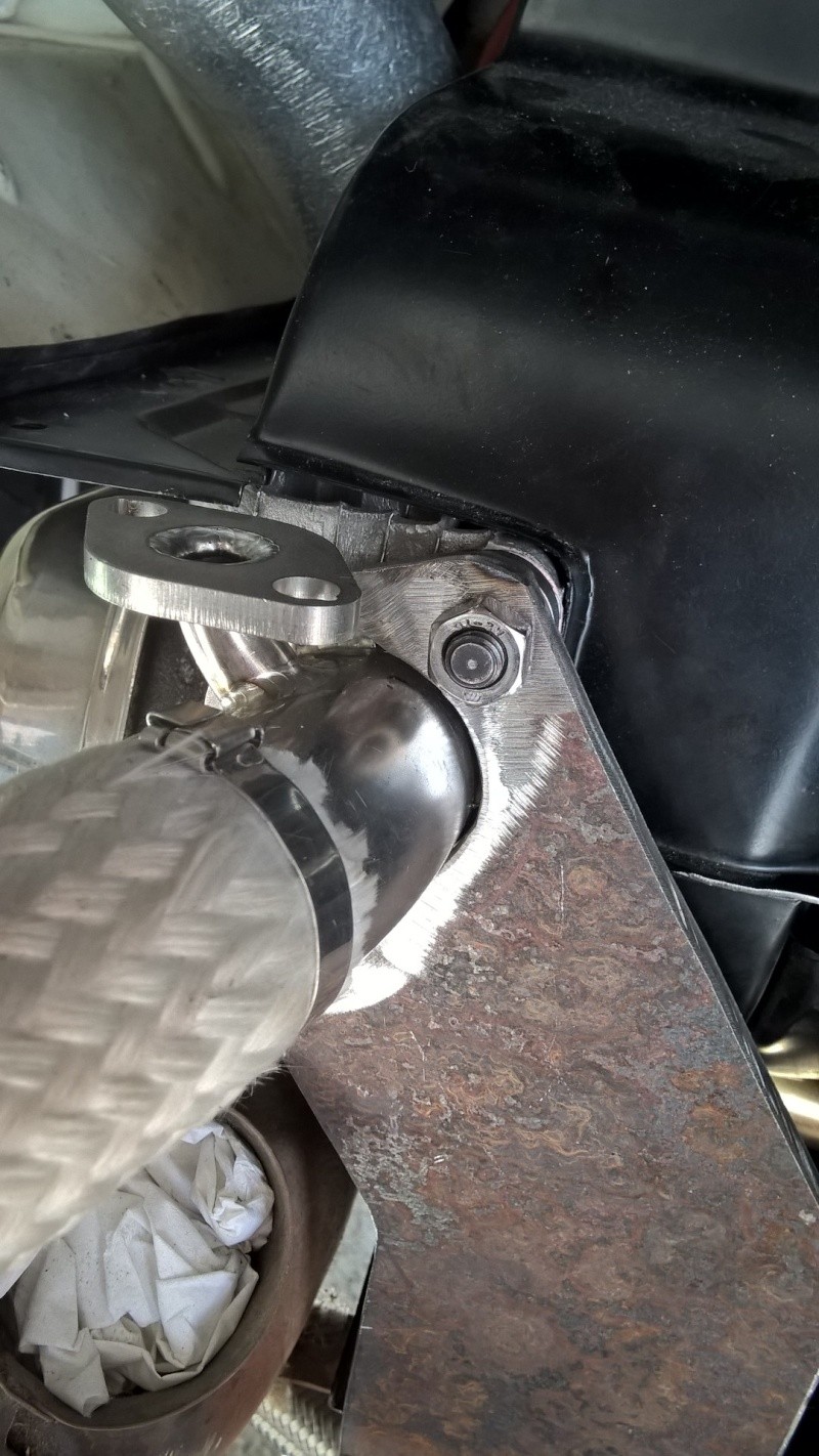

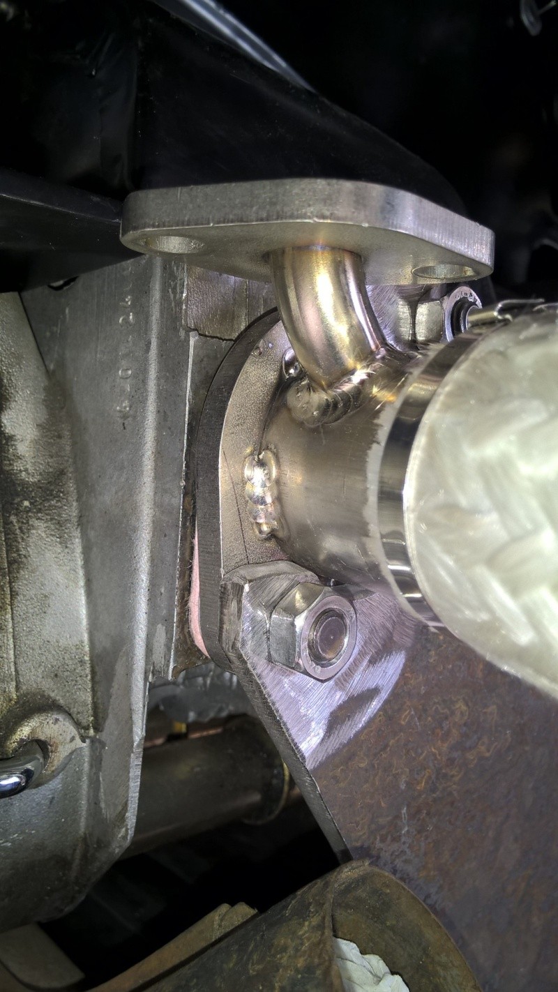

et voilà, ce soir le moteur repose sur la barre.
Manque à plier (à la presse) vers le bas ce qui dépasse des platines,
souder des renforts au niveau du premier pliage,
boulonner le tout sur la barre support moteur,
et faire un passage au centre de la platine pour l’air chaud qui sort de dessous les tubes enveloppes.
Pour cela c’est le GG Teck qui gère l’histoire ! Merci camarade !
Pendant ce temps, vidange, remontage et remplissage carbu, recharge de la batterie et une fois les platines peintes et remontées, FEU :a18: :a18: :a18:
