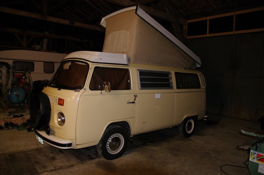

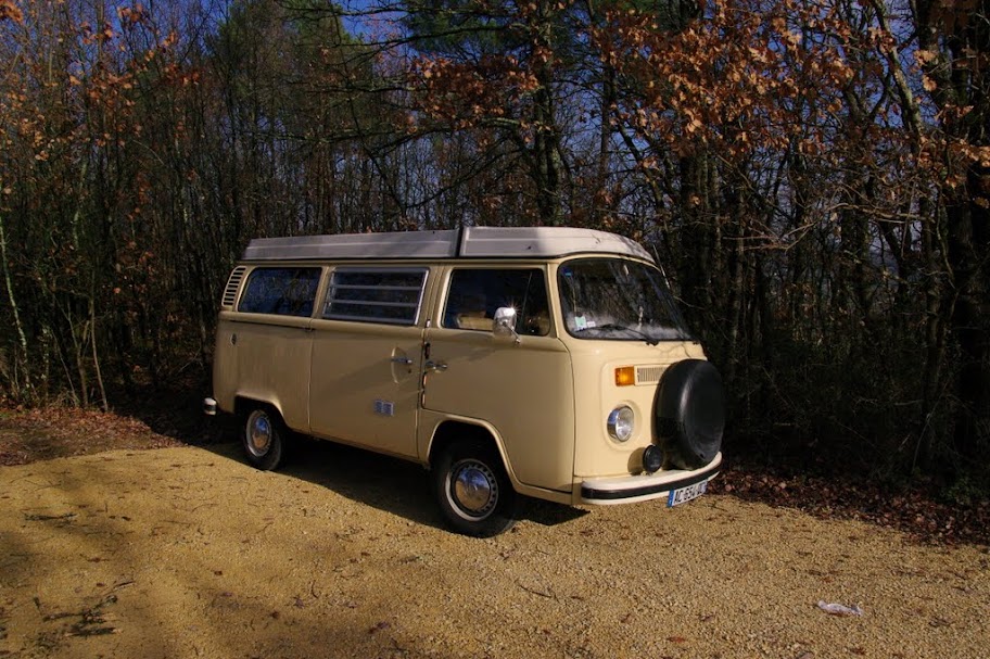

il a 104000Km d’origine, je suis le 3eme proprio, le 1er etait Italien, il l’a revendu en France apres un passage a la DRIRE(mine) en 2009;il est entierement d’origine mobilier et tissu, je mettrai ma Mplate un peu plus tard.
Je pense vite partir en vadrouille avec cette année, et cette hiver, petit travaux (enfin j’espere, pour voir si rien de cacher derriere les meubles : je parle de point de rouille , pas de trésor quoique!!!)
premier travaux en urgence, la goulotte d’essence car => rond point= forte odeur essence et la jauge qui marche entre 1/2 et 3/4 donc déja une panne d’essence, heureusement a 300m de chez moi.

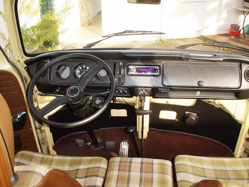

Faut que je regarde vite la marque de la montre du tableau de bord, et…même si j,ai 53 ans et si c’est une VDO c,est bon quand même , j’aurais pas raté ma vie, dites moi c,est bon hein, c,est bon…

première vrai sortie avec le combi, le WE du 28/29 janvier avant les grands froids , juste 2 nuits dans le westy donc une a -5° au petit matin.

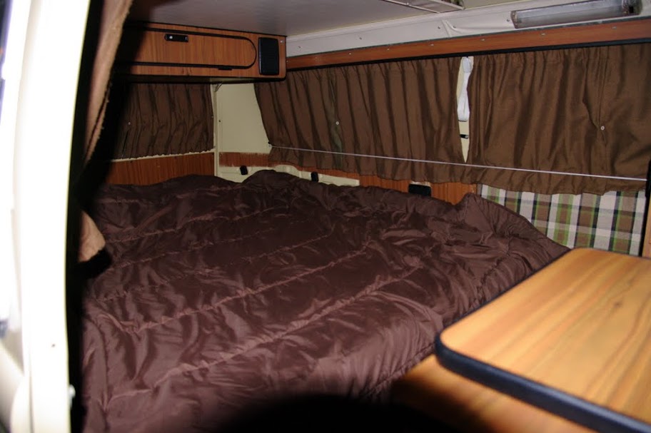

Impeccable, j’ai installé un petit convecteur électrique de 750w branché sur le 220v,ma femme ne voulait pas dormir avec le chauffage au gaz pourtant très efficace du combi. il faisait pas très chaud le matin, c’est vrai que j’avais oublié de fermer le lanterneau , j’ai eu quelques reproche de ma douce , mais sous la couette même pas froid, juste le bout du nez qui dépassait.
l’aller retour dans le Lot 2 fois 200km départementale et N20 11.5litres.
Par contre des courant d’air dans l’habitacle, donc pour le retour, j’ai rerégler l’air froid manette bleu , bruit métallique quand je ferme , je pense qu’il n’y a plus de joint, alors papier journal pour obstruer les arrivée.
moins de froid pour le retour mais quand même des passage d’air froid sous le tableau de bord, l’air ne pouvant pas sortir dessus s’infiltrait dessous, un petit plaid sur les genoux comme 2 petit vieux et impeccable pour la fin de route.
Si je me redéplace l’hiver je boucherai directement la grille de devant, je pense qu’il n’y a pas de risque?
Pour le moment rendez vous pris chez Speed Shop a Toulouse, pour problème de réservoir, panne d’essence au bout de 300km et je ne met que 34 litres, ou sont passés les 23 litres manquants par contre cela confirme ma conso 11.5l en roulant à 80/85 km/h
je pense a un écrasement qu réservoir, mais d’après le mécano toutes les durites de mise a l’air ont l’air présente… a moins me dit d’il qu’il y ai une cache dans le réservoir pour une valise de sucre en poudre , cela lui est déjà arrivé
donc a voir, sinon j’en profite pour changer les durites de remplissage, car trop d’odeur après le plein et dans les rond point.
je fais faire une grande révision, ensuite je me lancerai dans l’entretien courant et plus si probléme, mais je voulais partir sur un bon bilan et un bon réglage de départ, et apprendre petit a petit , en côtoyant d’autres proprio de Combi sur des meeting et des sorties la mécanique VW .

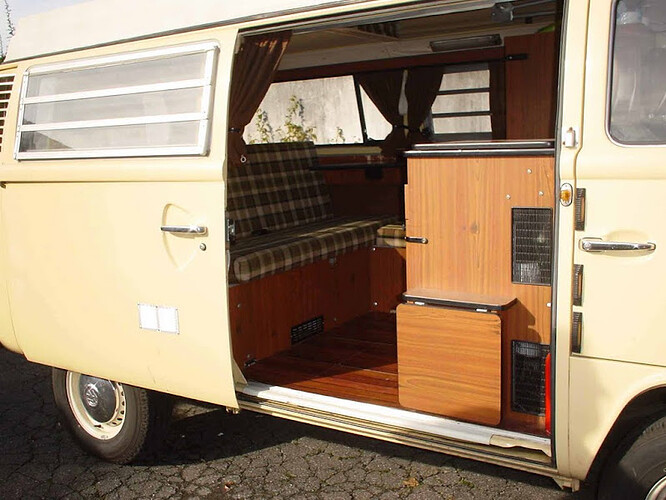

ce qui m’a décidé pour l’achat, c’est justement en plus de son état (juste 2 points de rouille)pas de Modif, c’est d’avoir tout le passé du véhicule: bon de commande, garantie, facture d’achat , tout les papiers de fonctionnement des équipements westafalia (en italien), le manuel d’entretien en italien aussi…Bref je suis un grand sentimental j’aime connaitre les personnes avec qui je vis et je considère ce westy dorénavant comme un membre de la famille, et bientôt on attend notre première vrai sortie pour lui trouver son surnom.
