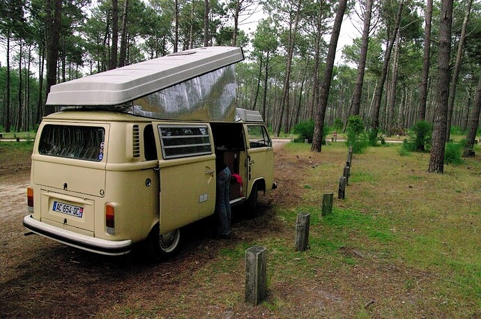

et dire qu’avant c’etait perdu au milieu des pins, voila ce qui reste apres la tempete, c’est replanté mais bon ,dans combien de temps les pins seront de retour?
Voila ce fut la premiere sortie serieuse avec le combi RAS que du bonheur, 3h30 pour 230km et 11l/100
