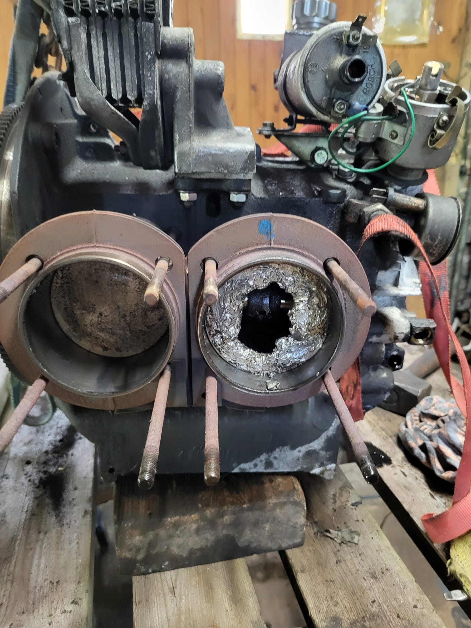

Bonjour à tous, Combisdouille nous a fait un Avc au mois de mai (je précise car ce n’était pas la canicule). Nous avons trouvé une annonce de moteur 1776 et le vendeur dit qu’echappement et boîtes de chauffage ne doivent pas rester d’origine. Nous avions déjà un 1776. Est ce que cela peut être la cause de la panne? Merci
Les boites de chauffage et le silencieux d’origine sont assez restrictifs déjà avec le moteur d’origine donc avec des cm3 en plus, plus de régime, plus de rv, c’est pas génial, de là à dire que c’est LA raison d’un piston caramélisé comme ça… un guide de soupape, une bougie qui a rendu l’âme, une vis de carbu qui tombe dans la chambre de combustion, y a plein de possibilités malheureusement.
Mais ton vendeur a raison, un 1776 avec un échappement d’origine c’est du gâchis, il faut vraiment un silencieux qui libère, il y a plusieurs options, à des prix assez variables.
Une jolie rupture de soupape…

Impressionnant ! C’est pas un AVC c’est une descente d’organes ! ![]()

J aime bien la descente d organe, c’est assez explicite ![]()

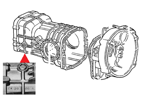

Tu rampes dessous et tu cherches le code gravé. Il peut être sous la crasse. Les deux premières lettres donnent le modèle :
J’y vais!! Merci . C’est parti.
Bonjour, j’ai passé plusieurs heures sous le combi hier. J’ai immédiatement trouvé le code en positif avec le sigle vw. J’ai gratté tout autour pour l’autre: je n’ai rien trouvé. Peut il être de l’autre côté de la boîte ? Plus loin? Ou tourné vers le haut de sorte que quand la boîte est montée on ne puisse pas le voir?
Normalement il est en partie verticale mais suffisamment bas pour être lu depuis un pont qui lèverait le combi.
J’ai trouvé un schéma :
C’est un numéro gravé et pas moulé lors de la fabrication comme ceux que tu décris.
Merci! J’y retourne!! (Pauvres ongles
Eurêka !!! Grâce à la photo: merciiii. Cp22.
Donc boite longue.Bonne pioche car cela ne court pas les rues ou alors à un prix d’americain.
Par contre il va te falloir un moteur coupleux pour cette boite.
