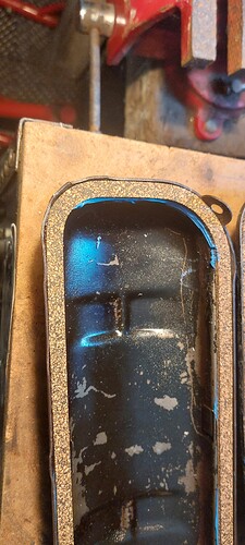

Je n’ai pas pu me pencher bien longtemps sur le probleme mais j’ai fait un essai en débranchant le reniflard..Ça souffle et ça pisse moins l’huile on dirait..,juste sur un cache culbuteur…J’ai reçu des joints en liège neufs,je vais essayer de les coller en espérant que ça regle le problème pour de bon
j’ai eu le même problème de fuite avec des joints silicone, depuis que j’ai bien collé des joints en liège je n’ai plus de pb. J’ai remarqué que les joints silicone se dilataient et mal collés ils ne font plus étanchéité.

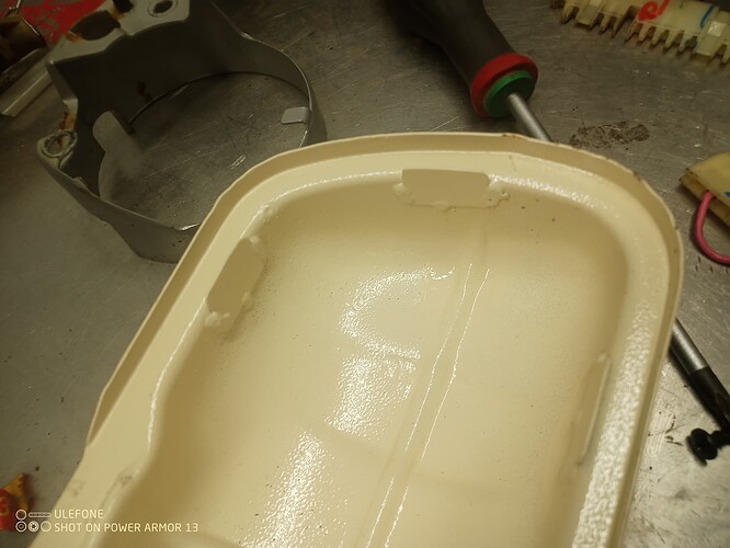

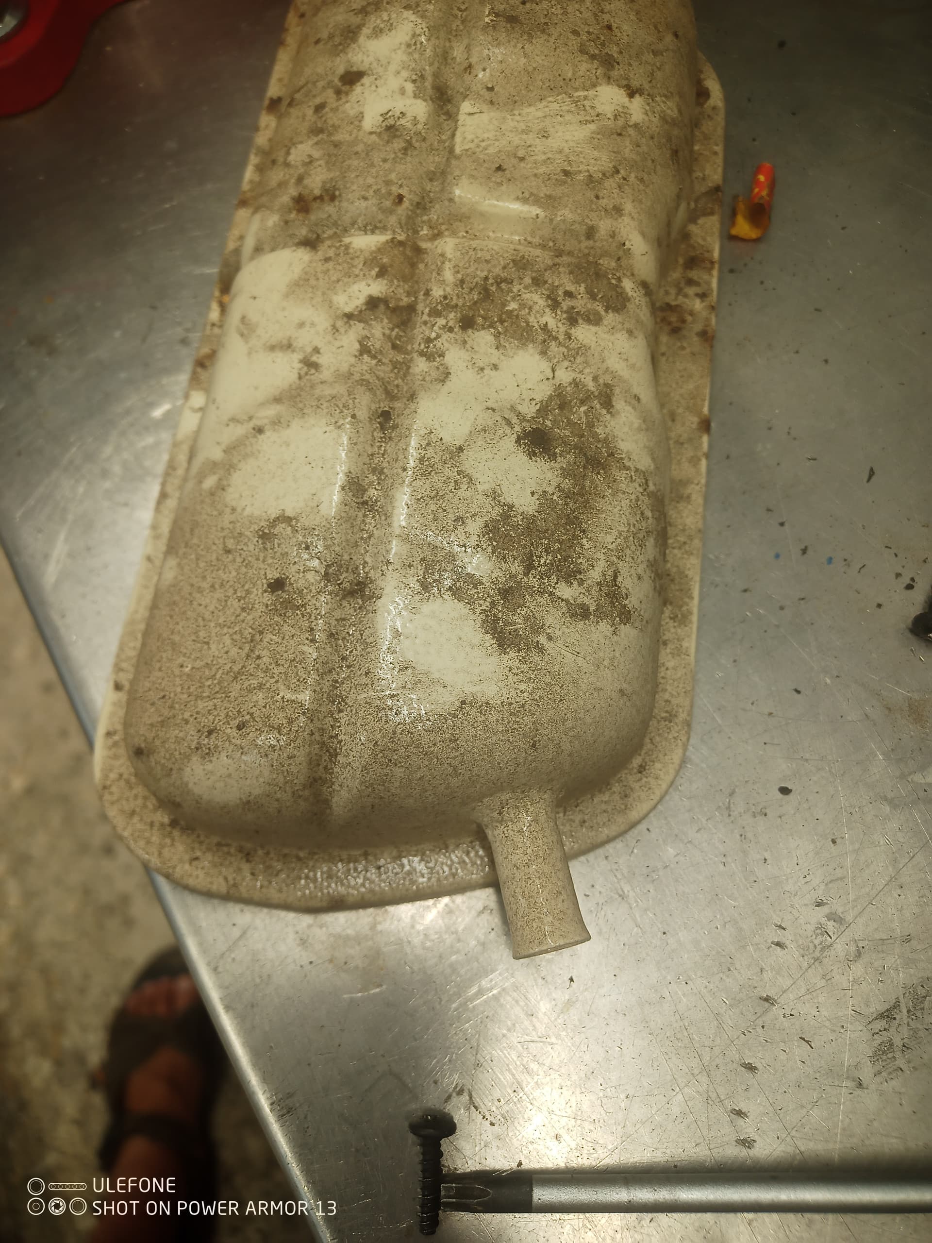

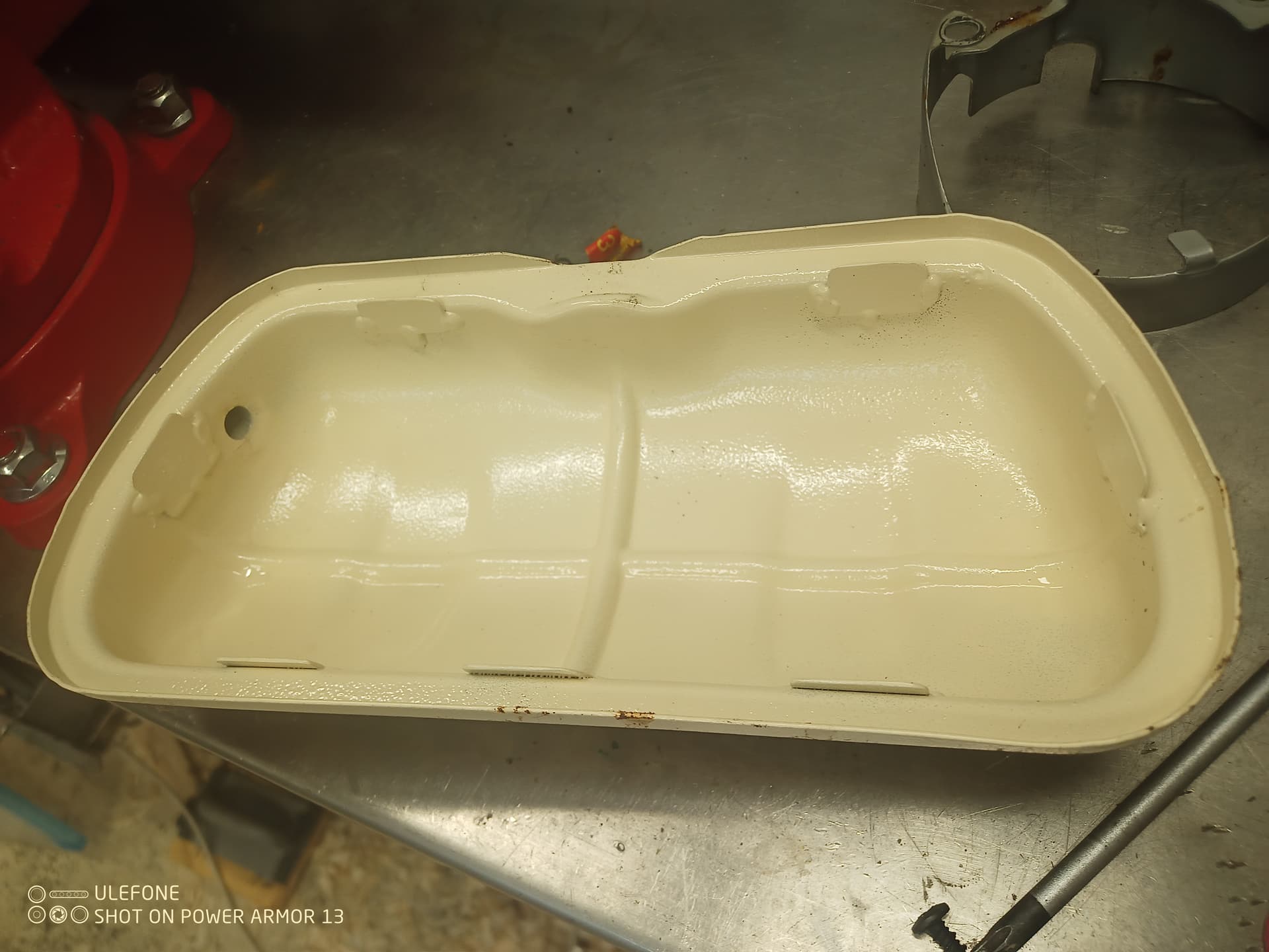

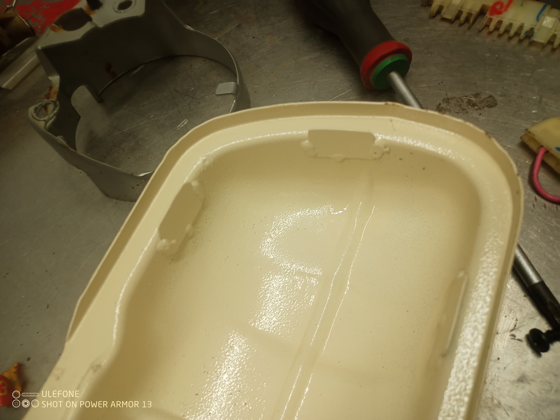

Voici ma modif sur des caches culbus
Ça maintient le joint à sa place
Et un tube relié au reniflard
Je viens de coller les joints en liège neufs sur les caches culbu..Je me pose la question est ce qu il y a un sens de montage?..Ils ont la même forme sauf une oreille pour faciliter le démontage je suppose..Donc oreille en haut ou en bas d après vous?…
salut
oui y a un sens
cela doit s’ajuster.
J’avais trouvé l’astuce pour le collage de mettre le cache culbu en place mais pas complètement et de mettre le clip partiellement et de prendre une planche pour appliquer et coller bien en face.le temps du collage 1 à 2 h puis refixer
belle réalisation Deluxe. Tu conseilles quel appareil à soudure pour fixer les languettes à l’intérieur ?
tu as repeint avec quelle peinture ?
Soudé au Tig évidement.
attention de ne pas interférer avec les culbuteurs.
ensuite peinture époxy poudre cuite au four.
j’ai tout ce qu’il faut au boulot :smirking_face:
