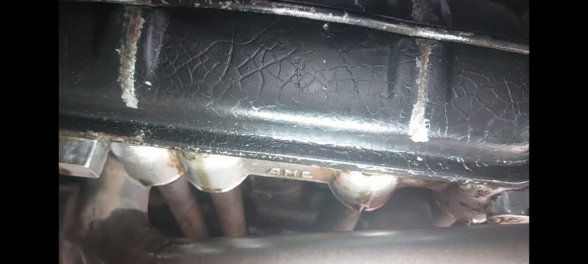

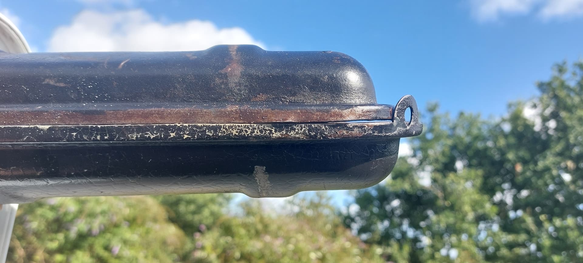

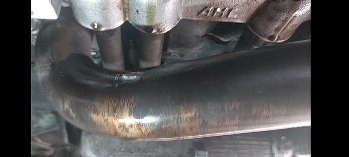

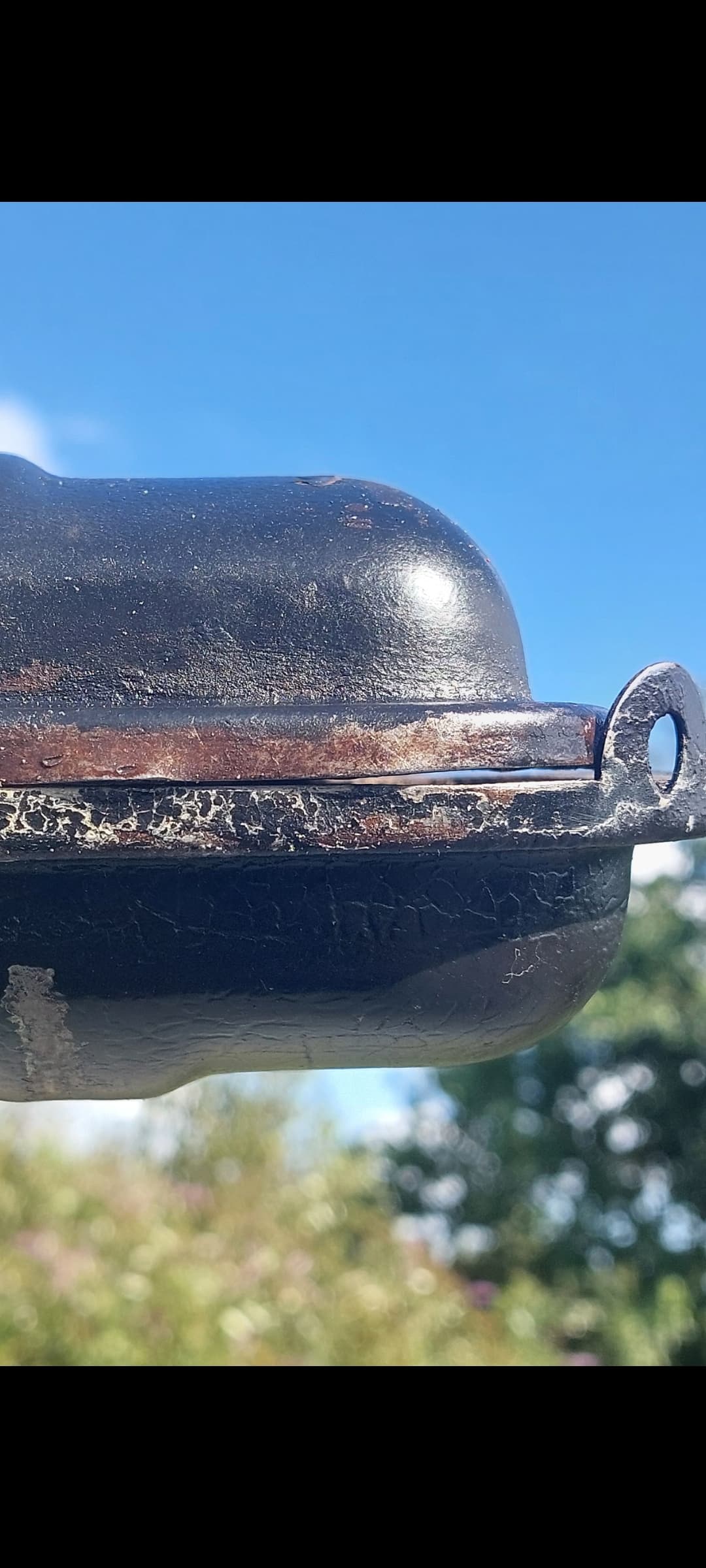

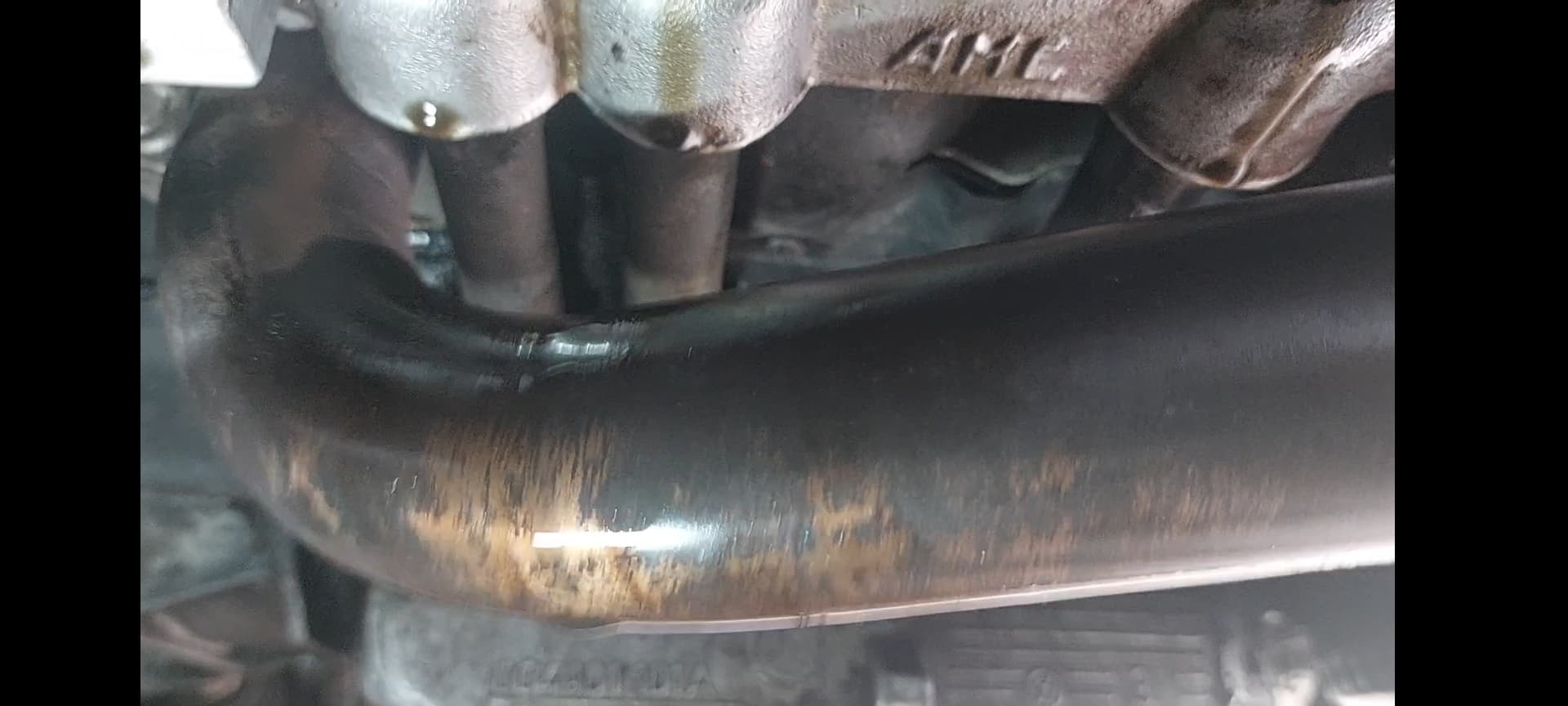

J ai pris des vidéos mais je n arrive pas à les mettre..voici une capture de ces vidéos pour vous montrer d ou ça coule..ça parfait venir du cache culbu non?
Effectivement, pour mettre des vidéos sur le forum faut les héberger sur Youtube ou Viméo puis mettre le lien ici.
De toute façon sur les vidéos on ne vois pas mieux que sur les photos. On voie clairement que ca coule jusqu’à la goutte qui tombe sur les pots. Des caches culbuteurs je suppose. Je n’ai pas essayé de mettre de la pate à joints et de resserrer les culasses et caches culbu non plus. Mais même si ca pissait l’huile si c’était bien étanche ca resterait dans les caches culbu je pense
Oui c’est l’idée, l’huile est aspergée dans les caches culbus pour lubrifier les culbuteurs. Puis elle redescend dans le carter via les tubes enveloppes.

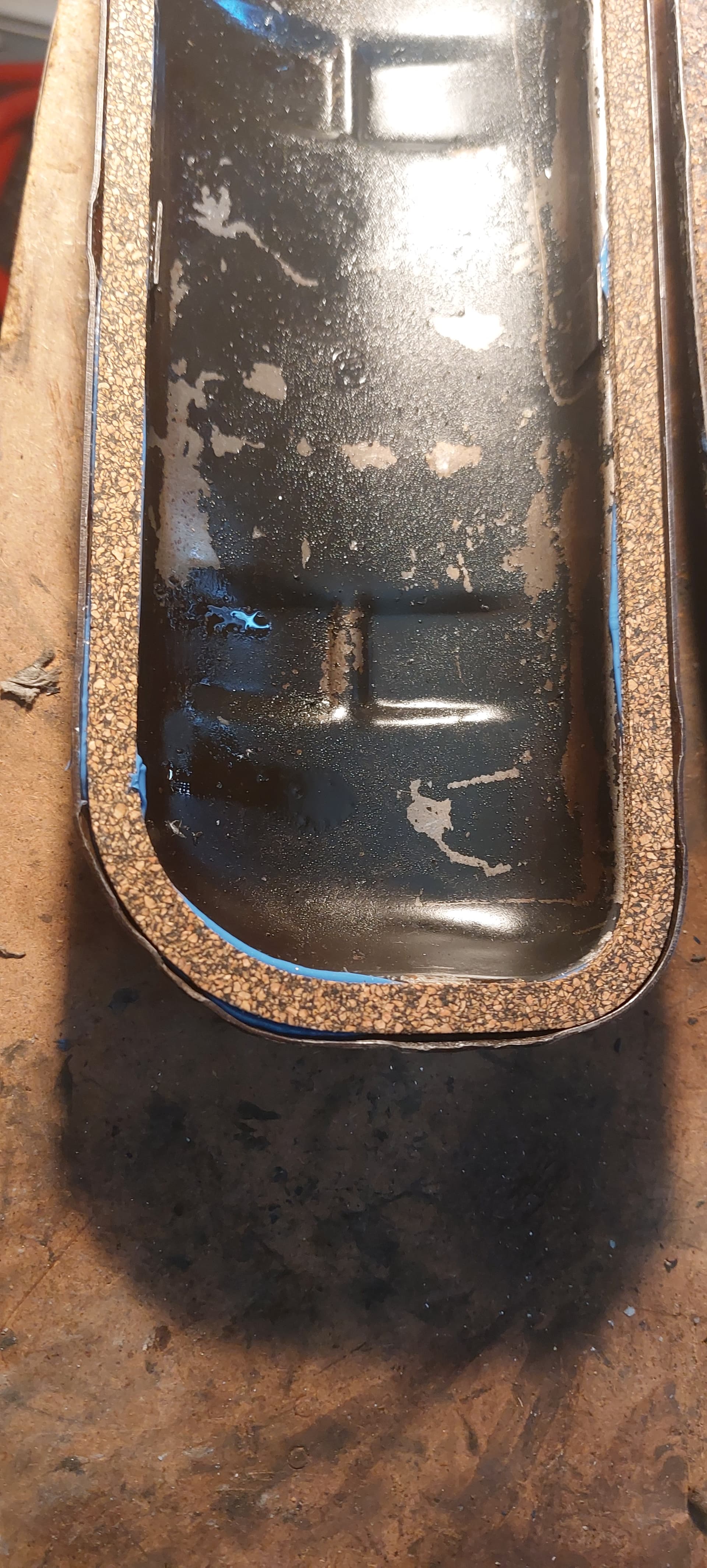

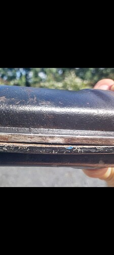

Sont pas en forme tes caches-culbus sur les photos. Ils sont bien plats au niveau du plan de joint ?
Je ne sais pas trop s’ils sont bien plats, c’est pas flagrant. Je vais essayer les caches culbu d’un pote et si ca règle le problème j’en ai trouvé sur le bon coin
oui ils ont l’air abîmés, cela vaut le coup d’en prendre des neufs
En tous cas sur un T1 les tubes enveloppe sont physiquement plus haut que le bas du cache culbu. Vu qu’ils sont gras je pencherais sur des fuites d’huile des tubes enveloppe.
J’aurai tendance a être de l’avis de Gilloux. Les tubes sont gras. Apres tes CC ne semblent pas en super forme non plus. :confused:

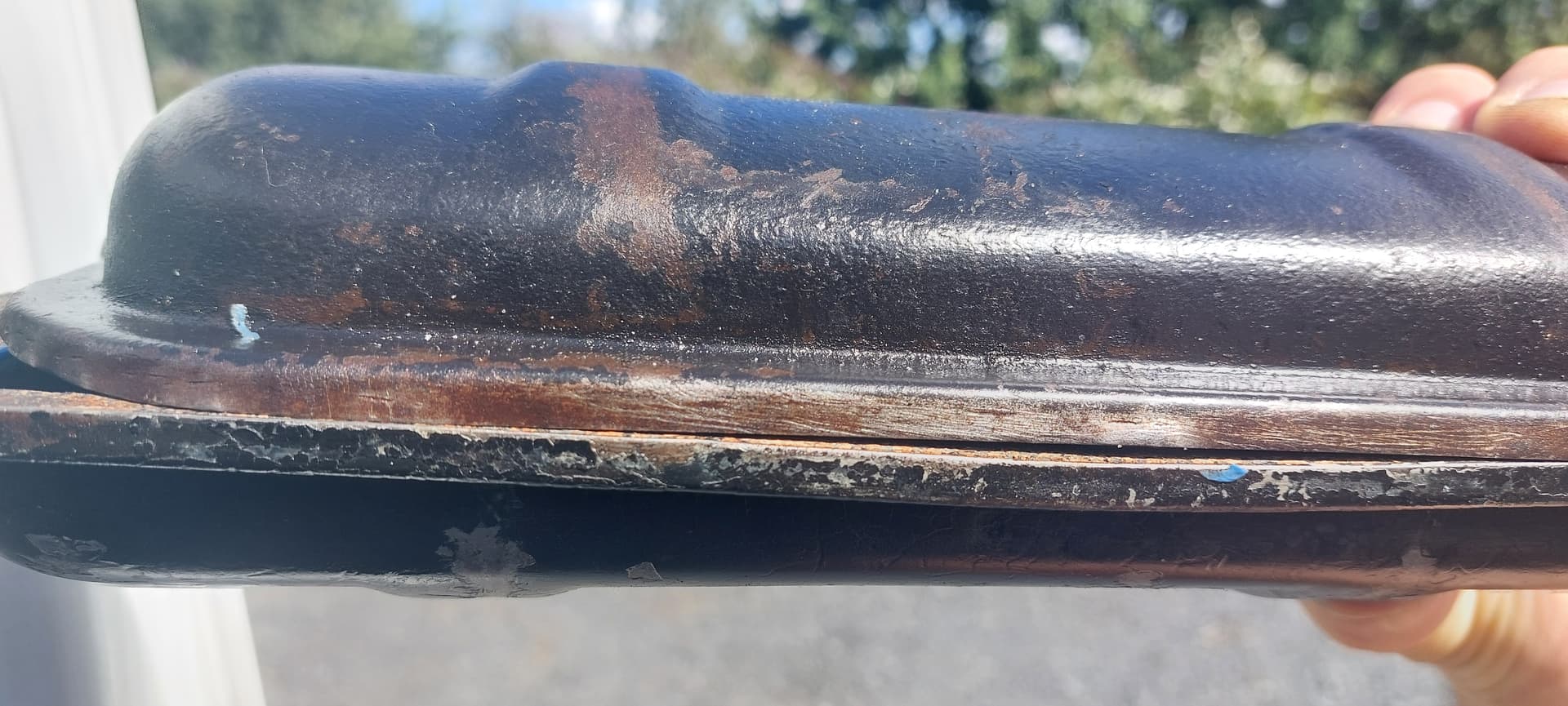

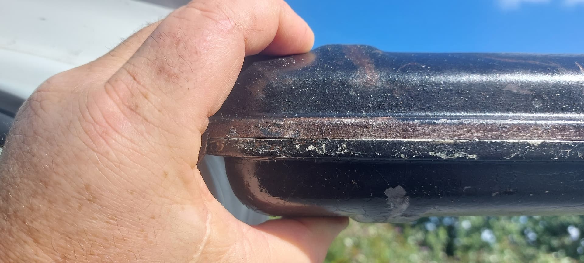

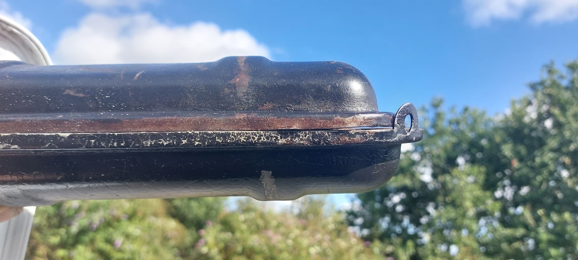

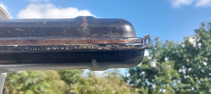

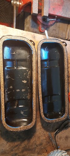

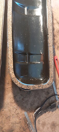

Je pense avoir trouvé pourquoi ça pisse..Les caches culbu sont vrilles.. J en ai trouvé d autres j espère que ça va résoudre mon problème cette fois..Merci pour votre aide je vous tiens au courant
Caches culbuteurs neuf,avec joints collés…Encore des fuites..Resserage des “agraffes”..toujours des fuites..Mes joints de tubes enveloppes sont neufs,j’ai remis de la pate à joint pour voir…Toujours des fuites…J’ai débranché le renifflard..toujours des fuites..Je commence à me demander si je ne vais pas devoir ouvrir le moteur…Ça me fait chier mais je tourne en rond
Fais une pause, puis dégraisse tout le bas moteur, va rouler 5 km et essaye de localiser précisément la ou les fuites.
Les caches culbu généralement ça tombe sur les boites de chauffage, et on voit clairement les coulures. Prends un truc bien plat du style réglé de 20 cm et contrôle ton plan de joint (présence de reste de pate a joint?) et tes nouveaux caches.
Prends nous des photos, que ce soit cache culbu ou tubes enveloppes normalement ce ne sont que des “petites” fuites.
