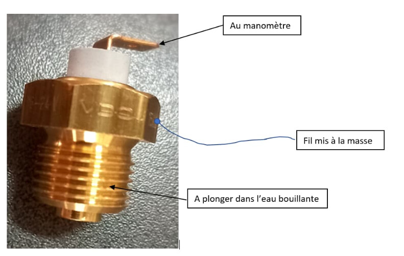

Merci RV de ta réponse.
Pour mon test je peux donc faire cela:
1°) Je dévisse ma sonde (même si ça coule peu, je rebouche rapidement avec l’ancien bouchon pour ne pas trop perdre d’huile)
2°) Je met la sonde à la masse avec un fil entouré autour de celle ci et branché au chassis
3°) Je met le contact sans démarrer
4°) Je plonge l’extrémité de la sonde dans l’eau bouillante. (Casserole à proximité sous le combi)
5°) Une âme charitable regarde l’indication sur le mano au TDB
La procédure est elle correcte ?? :thinking:
Merci de ta réponse.
Ce qui m’étonne sur le fait que j’ai si peu en température c’est que c’est du matos neuf, et sonde et Mano VDO !
De rein, Je pense que oui…mais je laisse les pros du type 4 répondre.

C’est un poil élevé mais c’est normal vu la température d’huile un peu basse, comme dit au dessus, 20kms de petites routes à 70/80, c’est pas beaucoup pour vraiment arriver en température.
Roule un peu plus loin et un peu plus fort pour voir si ça monte à 90*
