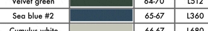

Ce bleu est-il le sea blue#2?

c’est bien un sea blue

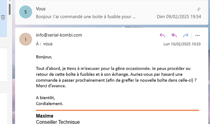

en rebranchant un boitier fusible neuf acheté chez SK semaine dernière , le simple fait que madame le pousse du doigt avec 2 câbles en tensions sur une cosse … celle ci a pété direct ( la cosse hein … )
génial d’acheter du matos neuf qui dans le fond t’amène plus d’"emmerde qu’autre chose … un boitier a 11 € sur Amazon serait plus pratique et avec des fusibles récents … j’ai écris au SAV nous verront bien la réponse
ha ben non c’est 8€90 ! :slight_smile: bon autant faire vivre nos pro Français tout de même

SK à deja repondu sur le soucis du boitier fusible
on peut saluer leur réactivité , comme quoi c’est tout de même bien de faire avec des pro du coins ( sur aliexpress c’etait mal barré :slight_smile: )
