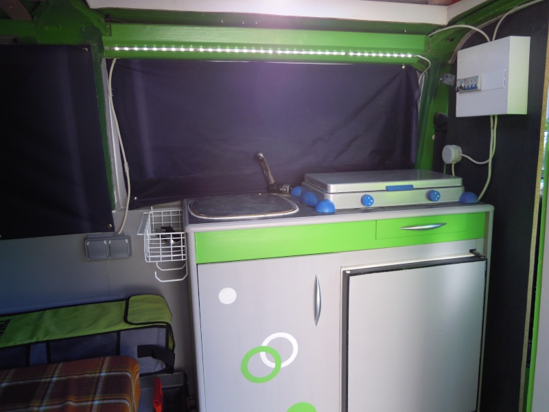

Maintenant quand je roule en popo je ne suis plus sourd!!! ça fait drôle de rouler normalement.Par contre pas de photo, j’avais les main trop noir Allez une petite photo du résultat de l’intérieur:

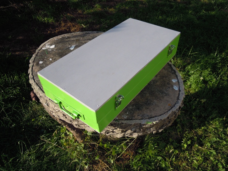

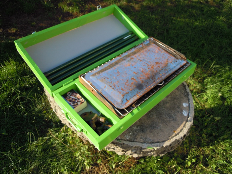

Alors on reprend les évènements de la semaine dernière, mercredi remplacement des plaquettes de frein, un piston de grippé dépose de l’étrier dégripage remontage et purge. La purge n’étant pas super du premier coup, repurge le jeudi avec un petit appareil qui va bien. Vendredi fabrication de ceci:
Mais qu’est ce que c’est? réponse, un rangement pour l’accesoire ultime du campeur le barbecue!!! j’en avait marre de trainer le carton pourri d’origine et on l’avais toujours dans les pattes là le problème devrais être résolu. Fabriquer avec que des restes et peint au couleur du popo pour finir les popo de peintures :lol nu:

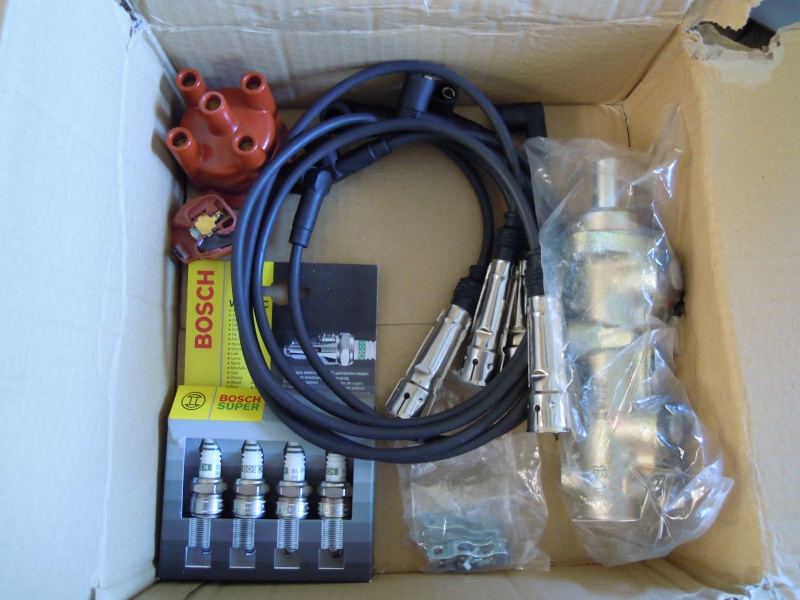

Juste un truc tout de même. Le faisceau de fils de bougie que tu as acheté est un modèle pour essence refroidissement liquide. Donc DG, DF,DJ, GW etc…
Ca se monte sur un air, mais deux chose, tu n’as pas du coup les collerettes sensées jointé entre la tôle cylindre et la fil de bougie, et tes connecteurs côté bougie sont en féraille et non en bakélite… Niveau chauffe c’est moins bien.
Salut, merde j’avais pas vu ton message à mon retour de vacances. En faite pour les fils de bougies je l’ai ai commandé chez SK en prenant bien soint de prendre les fils de bougie pour un moteur CT je me suis dit que c’était une évolution technique ou que les ancien modèle ne ce faisait plus. Je vien de vérifier et le modèles en bakélite avec collerette est vendu pour les 2l cu 26 euro 1er prix et 46 en bosch à voir…donnez moi votre avis.

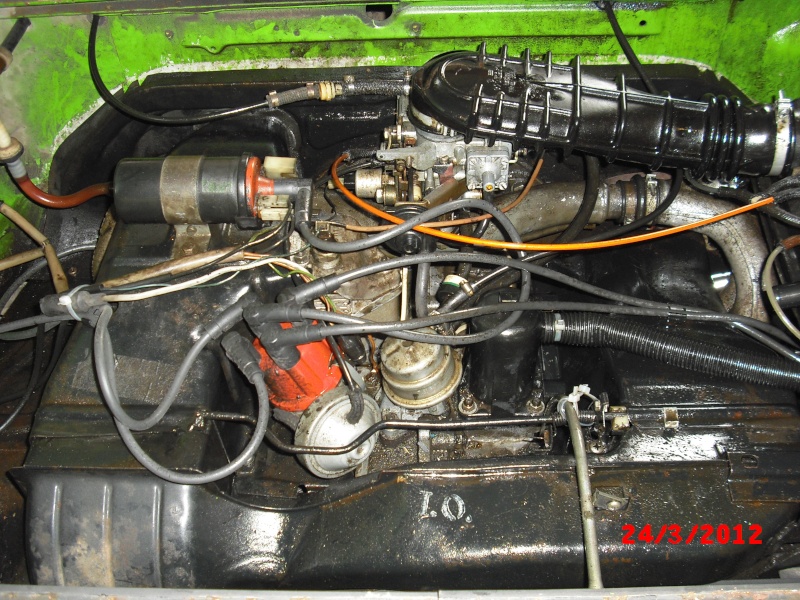

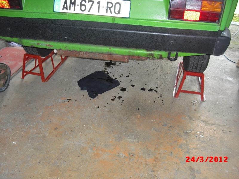

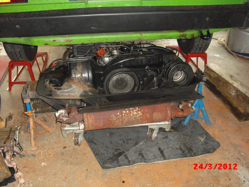

Salut, alors je c’est pas si c’est dût au fil de bougie mais toujours est il que m’on moteur est entrain de rendre l’ame…à la fin d’une bonne côte le régime moteur est resté assez haut et quelques minutes plus tard le témoin d’huile s’est allumé. Même une fois le niveau d’huile refait le moteur tournait toujours bizarrement aussi bien à chaud qu’à froid. On a réussi à ce rentrer en faisant régulièrement le niveau d’huile il y à l’air d’avoir une bonne fuite. Au bruit on dirait un piston qui à gripper???Le problème c’est que je ne peux pas ouvrir le moteur tous de suite puisqu’il faut que le popo soit tournant afin que je puisse le déplacer dans ma cour pour la livraison de bois de chauffage ( eh oui j’ai pas beaucoup de place alors à chaque fois que je fais quelque chose je suis obliger de faire un tétris avec mes véhicules ) Bref je vais devoir attendre le printemps pour me pencher sur le cas du popo. Mais ça me permet de réfléchir, dois je remettre un moteur d’occas ou refaire le mien? vous en pensez quoi?
Ah ben le coup de l’écrou de bloc desserré je connaissais pas ça!
Ta fuite se situe à quel niveau? Bon maintenant qu’il est par terre, ça peut valoir le coup de refaire tout ça comme il faut non?
Les CT se refont bien et les pièces sont moins cher que les CU. En tout cas tiens nous au courant.

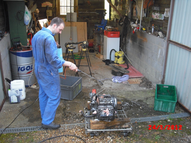

J’ai pas réussi à trouver la fuite tellement il y avait de l’huile partout! Pas d’inquiétude, il va être refait comme il faut j’ai pas envie de me promener avec une citerne d’huile au cul

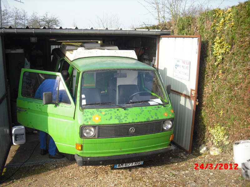

Bon il est temps de donner des nouvelles, il s’en est passé des choses depuis le mois de mars!
Revenons un peu en arrière donc le moteur cassé ou pas cassé???..eh bien disons qu’il est mort de chez mort! bloc vrillé, culasse HS, vilo hors côte j’ai récupéré les périphériques mais c’est tous. J’ai dû retrouvé un bloc pour monter la configuration initialement prévu et voilà le résultat il est tous beaux!

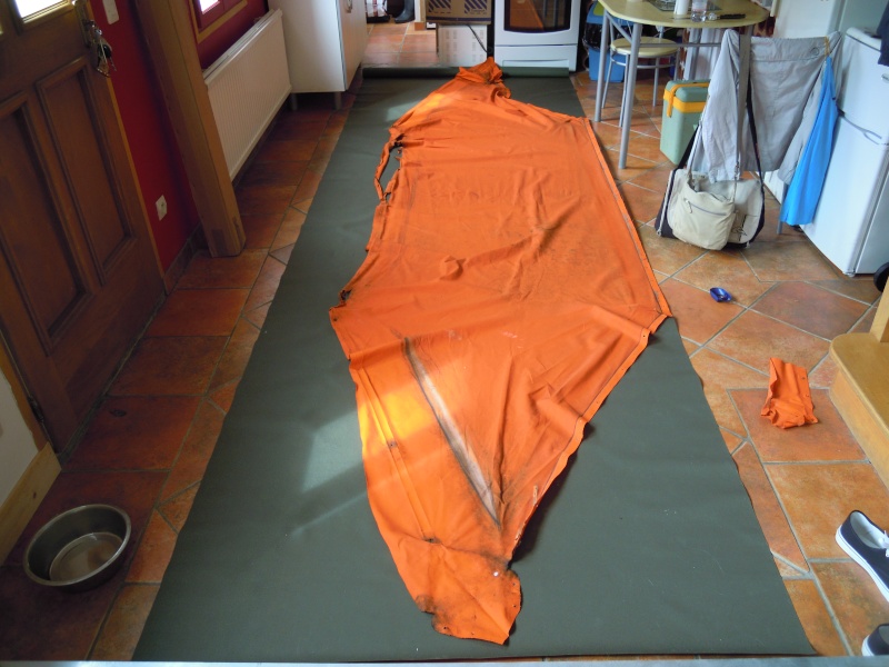

Je l’ai récupéré une semaine avant de tomber en vacances, il fallait remonter le moteur dans le popo, passer le contrôle technique et remplacer la toile de réhausse avant de partir comment dire…j’en ai chier!

je suis petit niouveau sur ce forum, et bientôt possesseur d’un T3 avec réhausse de type overvan. je pense que la bache sera à refaire, mais j’hésite à me lancer dedans, est ce difficile ? quelle type de toile as tu utiliser, ça coute combier environ ?
est il nécessaire d’isolé la partie fibre de verre ?
Salut, j’ai vu ton post sur un forum voisin. La réhausse overvan et pour moi la plus simple, quelques charnières, deux vérin une toile rien de très compliqué. La toile du mien avait déjà été remplacé par l’ancien proprio qui m’avait expliqué que ce n’était pas très compliqué. J’ai remplacé la mienne juste avant de partir en vacances, le but était de faire simple, rapide et pas chère. Le résultat n’est pas aussi beau que ce que fait combidam’s sur t3zone, mais ça fait propre c’est le principale. J’ai pris du tissus imperméable trouvé sur eBay environs 6 mètre je crois. Tous compris avec le tissus, le port, les rivets pour les barres en alu qui tiennent la toile, ça a du me couté environs 60 euro. C’est un peu chiant à faire, il faut 4 bras mais c’est faisable. Au pire c’est pas un gros investissement et ça pourra être amélioré dans le futur.
Pour l’isolation perso je n’ai rien fait, je me suis contenté d’enlever l’horrible moquette marron et de passer un coup de peinture. De toute façon ça reste « une toile de tente » donc l’isolation est plutôt minime et vu que je ne dort pas en haut…
