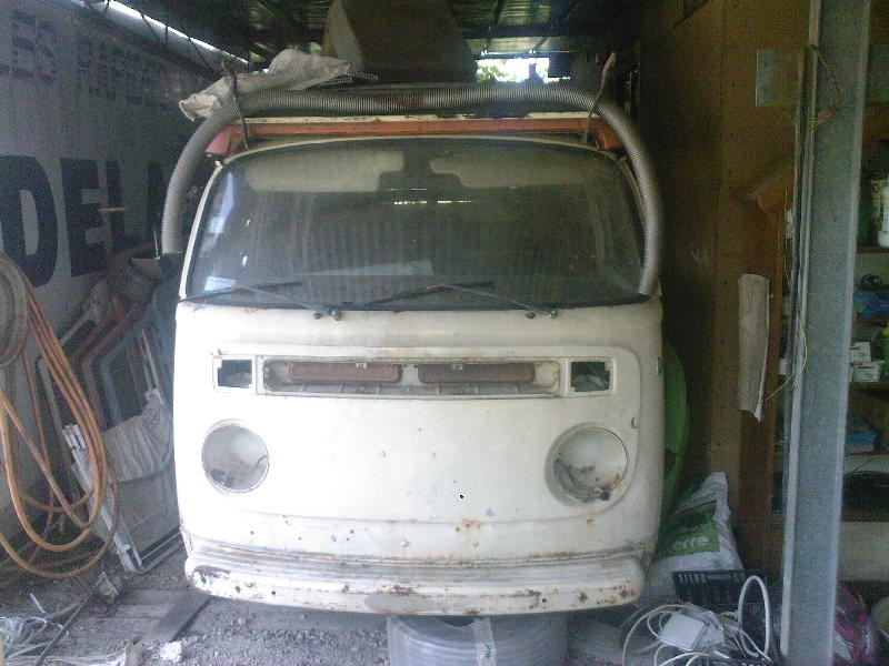

vous vous souvenez de ce premier projet, qui faute de carte grise à l’époque, avait été mis de coté et j’avais jeté mon dévolu sur mon deluxe (le pauvre)
et bien voila, mon petit krapulon a ( je crois) chopé le virus et depuis quelque temps s’amusait sur bus selecta à faire des dessins. depuis le début des vacances, il a commencé le démontage du bus, quelque bricoles histoire de…
démontage des phares, des clignos, de la grille de ventilation, du pare brise, du tableau de bord, le tout en lui faisant prendre des photos et de noter tout les fils qu’il débranche. pour le moment, il s’amuse (faut dire avec un bun’s et un raz à coté de lui
il avait déjà réussi avec brio son premier exercice de carrosserie avec « la gamelle » bientôt l’apprentissage sur les nouveaux outils
enfin voila un projet qui mettra encore surement 4 bonne année à se faire, mais au rythme du gamin, encore 7 ans avant le permis
bon vas vraiment falloir que j’agrandisse l’atelier, plus le choix maintenant
il faudra que la releve soit bonne, rien qu’a voir la baie de pare-brise

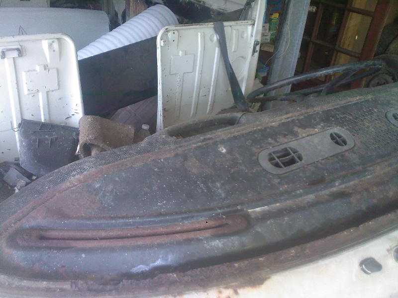

aujourd’hui, il à fait un grand coup de ménage dans le bus, c’est con, j’avais trouvé un coin pour y coller tout mon barda, va falloir que je range ailleurs
tableau de bord déposé, tout ce qui pouvaient ce démonter au niveau de la face avant est enlevée, reste un amas de fils, il va pouvoir commencer à ce faire un peu la main sur la tolerie
