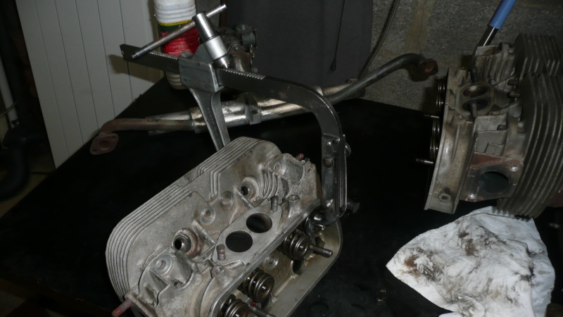

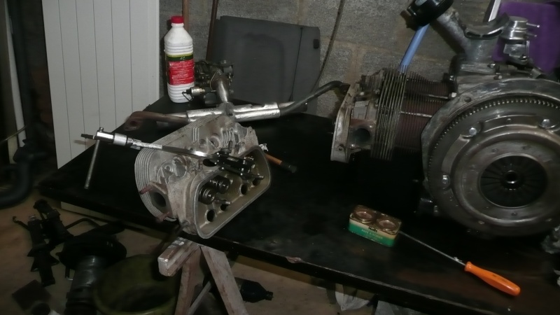

salut
je te met les photos pour t’aider pour ton déculassage

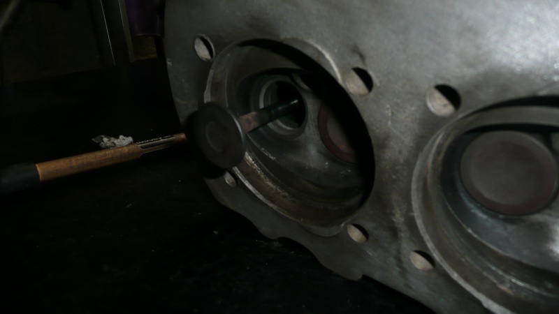

les soupapes

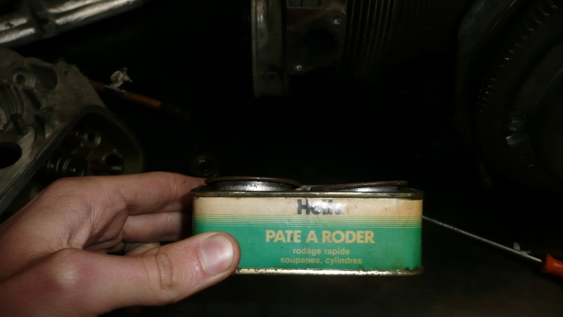

le lève soupape pour enlevé les ressort et ensuite enlevé tes soupapes pour vérifier leurs états et leur faire un petit rodage à la pâte à roder
