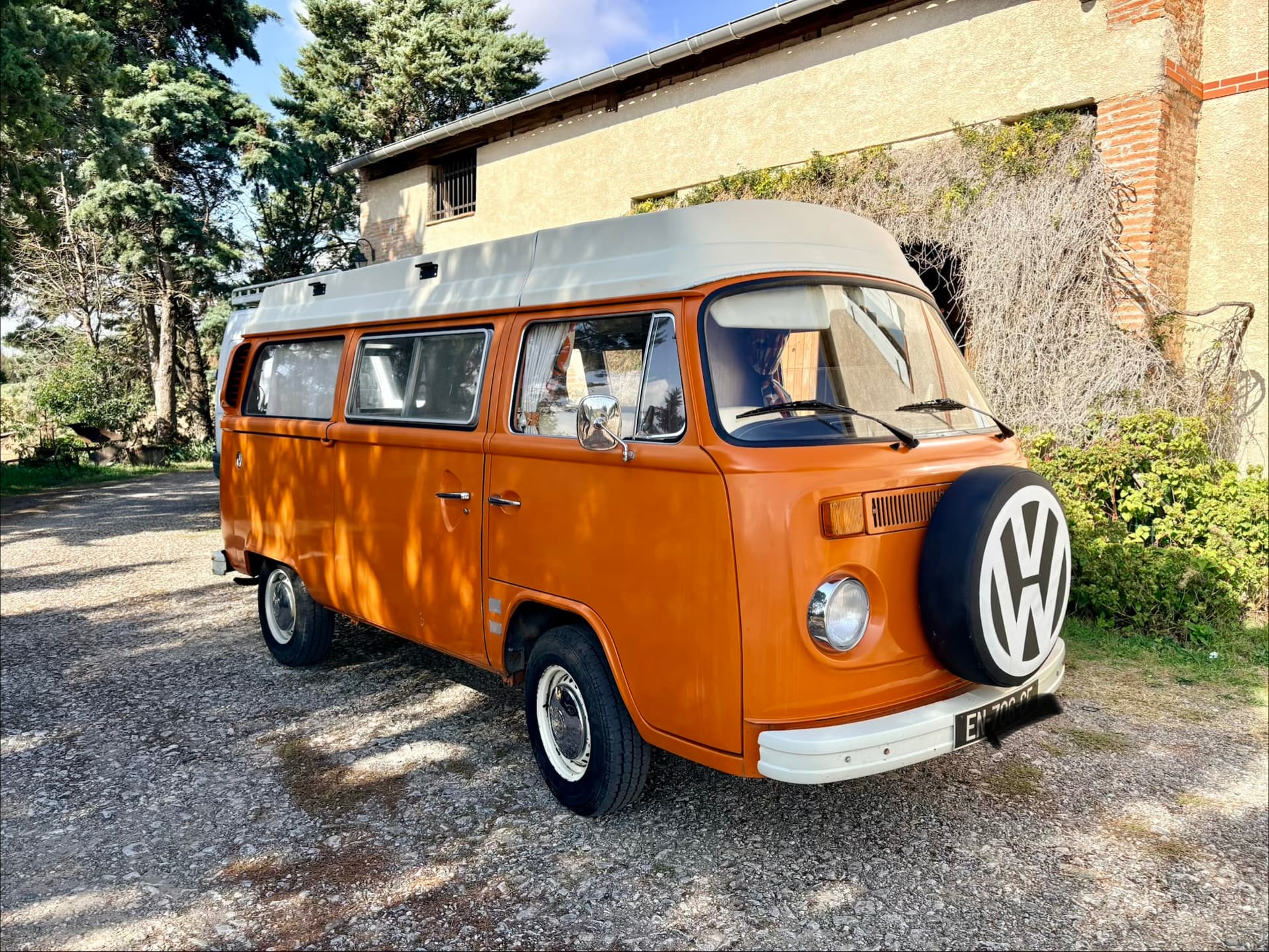

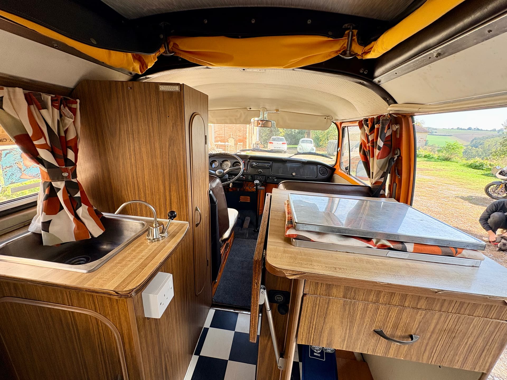

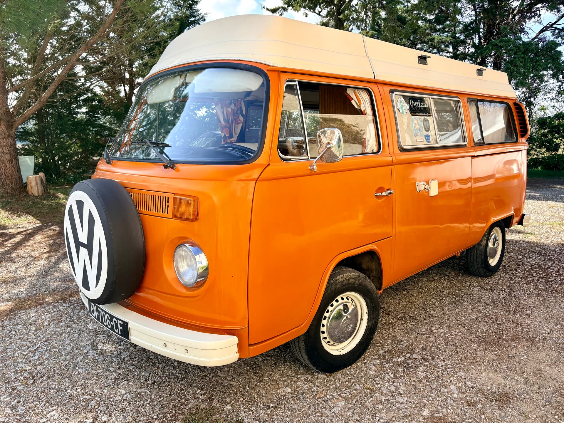

De retour de ma quête du Graal, je crois avoir trouvé mon bonheur : un Riviera de 1974, dans un magnifique jus, peinture d’origine, intérieur complet (manque juste le frigo) et la rehausse est neuve. Boîte et moteur refaits, factures à l’appui. Levier de vitesse Trafficox. J’ai pu faire un essai routier et il marche parfaitement.
Qu’en pensez-vous ? Je me lance hihi

très bon choix :orange_heart:, m’a l’air bien beau
Bonjour, il semble très propre, mais @fantomette te dira ce qu’il ne va pas :wink:

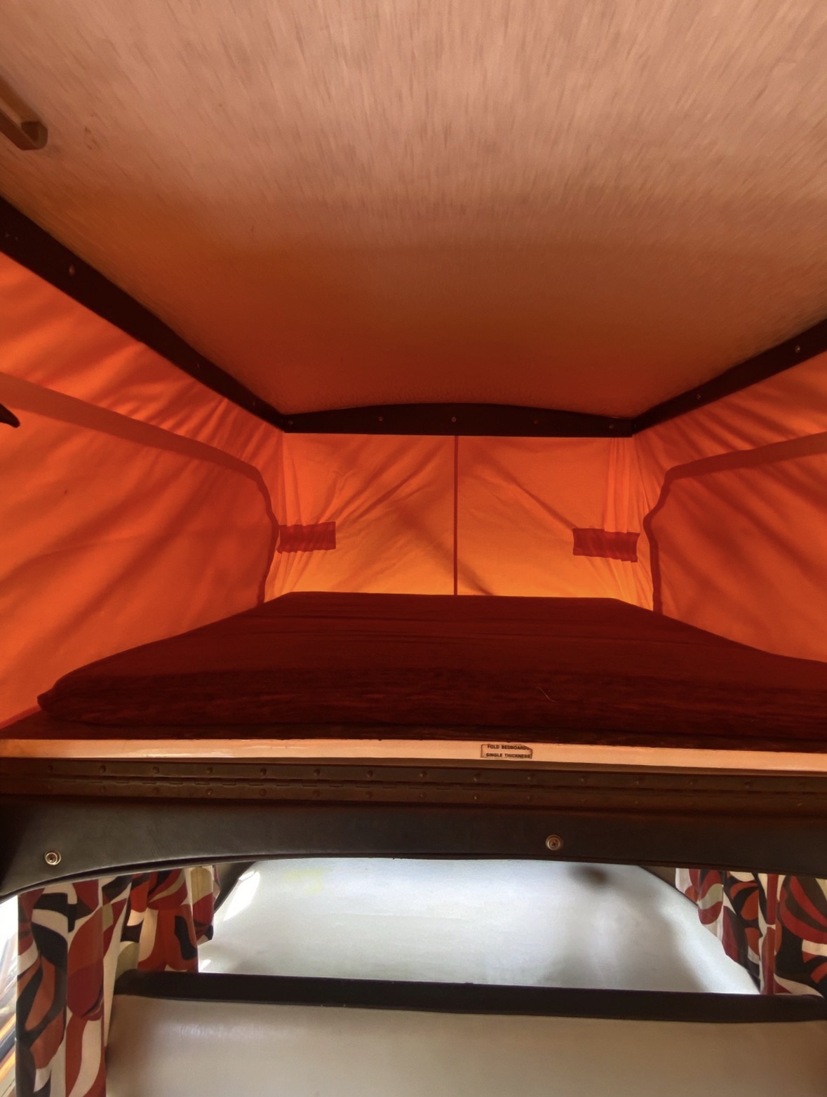

La toile de la rehausse m’a l’air en bon état s’il te plaît alors fonce :winking_face_with_tongue::winking_face_with_tongue::sleeping_face::sleeping_face:.
Tu as regardé le dessous du véhicule et fait fonctionner tous les éléments ?
Attention dans 1….. 2 … 3 le riviera va faire réagir….. @fantomette lol
Vouiii d’autant plus qu’il sort des Charettes de la Crau. Beau Riviera. Félicitations :orange_heart:
Je sais ce qu’il ne va pas… il est orange :zany_face::rofl:
Très beau combi, félicitations. :wink:
Ça n’est pas celui là, c’est un autre :wink:
Même année que le nôtre. Il est joli! :orange_heart:….pour un orange :melting_face:
Il inspire confiance celui-là, il semble effectivement très sain. Ils sont vraiment sympa ces riviera, j’en arriverais presque à regretter mon westy !
Finalement un nouveau Riviera :grinning_face: (pas celui de Rognonas ?)
oula tu es tombé amoureux attention tu n’es plus objectif!!
Qui dit peinture d’origine dit 40 ans de dégât potentiel! Il a l’air beau de loin, est ce que tu as fait des photos de tous les endroits suspect?
Bac de batterie? bas de face avant? parebrise? comment sont les joints de fenêtre?
Tous les combis on des choses a se reprocher il faut les trouver avant de les acheter!
