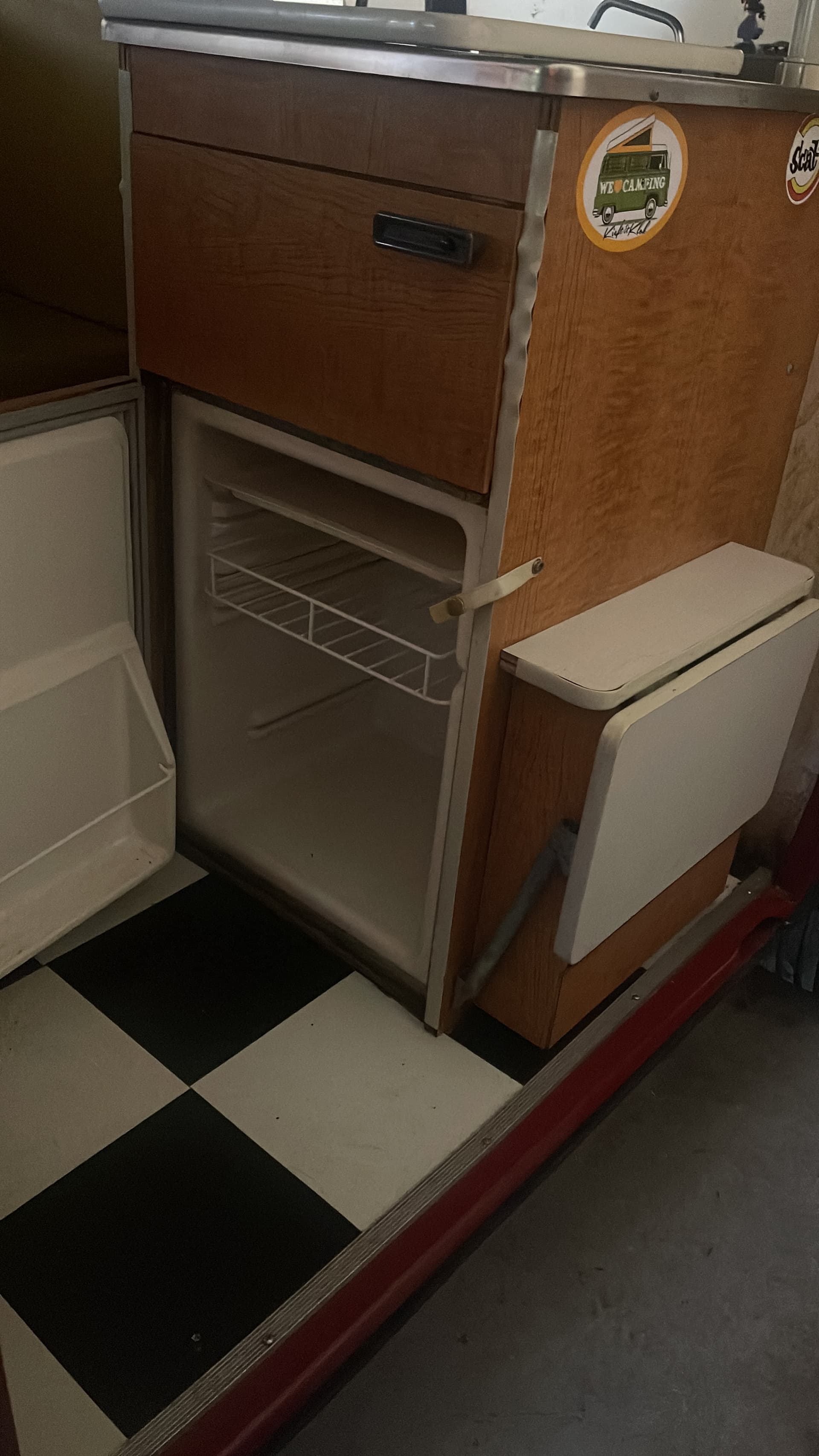

j’ai voulu cet aprem démonter mon meuble pour nettoyer le réservoir d’eau mais j’ai pas réussi.
j’ai trouvé deux écrous derrière le siège passager, une vis au sol ,le tube d’évacuation d’eau vers l’autre cote et le tube vers le haut.
J’ai tout démonter mais impossible de sortir le meuble, il a l’air de coincer et j’ai pas voulu forcer : il y a un truc caché ou une manip spécifique?
Merci d’avance pour vos retours
Une photo de ton meuble ? Aucunes fixations basses derrière le frigo ?
derrière le frigo je vois rien
j’ai regardé au niveau du derrière siège passager mais rien
il y a l’évacuation de l’air et de l’eau et un deuxième tube qui sort au niveau du châssis
en passant le doigt autour j’ai rien trouvé

J’ai le même intérieur que toi, et même si cela fait longtemps que je l’ai démonté il n’y a bien dans mon souvenir que les vis que tu mentionnes. Cependant et comme le tuyau d’eaux usées depasse sous le combi il faut lever assez haut le meuble pour ensuite pouvoir le sortir.
L’autre solution est d’enlever l’évier en retirant ses 4 vis, en enlevant le robinet et tu peux alors sortir tout le tuyau d’évacuation. Cela ne simplifie qu’un peu car reste dessous le tuyau de vidange de la réserve d’eau et attention celui là est TRES fragile !
merci pour l’info
oui j’ai vu le petit tuyau avec l’ecrou au bout
Sors la glacière, tu découvriras au sol 4 bonnes grosses vis qui maintiennent ton meuble, bon courage, Gérard
C’est étonnant mais je n’ai absolument aucun souvenir de ces 4 vis ! Mais la mémoire peut jouer des tours.
Moi non plus…
Le mien est fixé que par les cis qui traverse la tôle passager ! ( Modèle 71)
