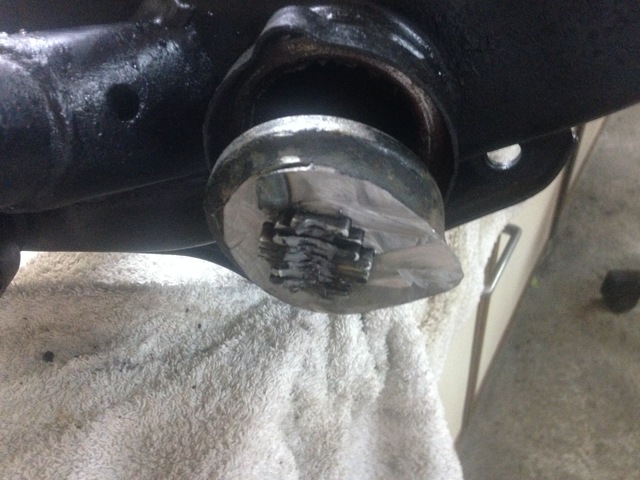

merci westi et pierrox, pour les guides de tringlerie je les trouve en super état, je suis en train de la remonter donc le graissage est prévu. la boite est parterre et sera d’abord révisée.

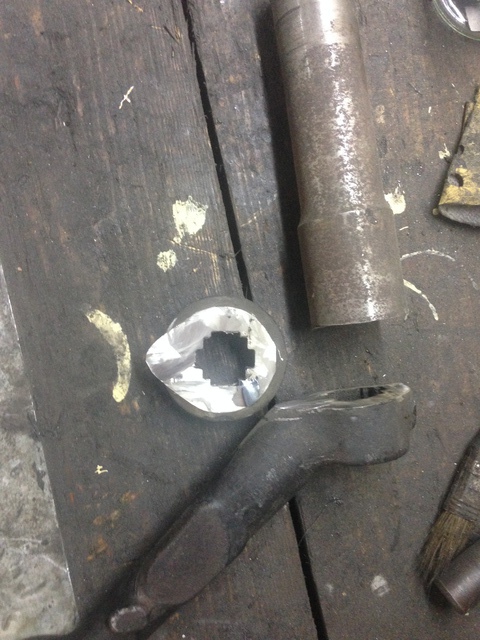

ce matin j’ai réussi à rentrer le pivot comme il faut et si j’ai cassé l’étau c’est que j’ai fait le neuneu… mais ça y est.

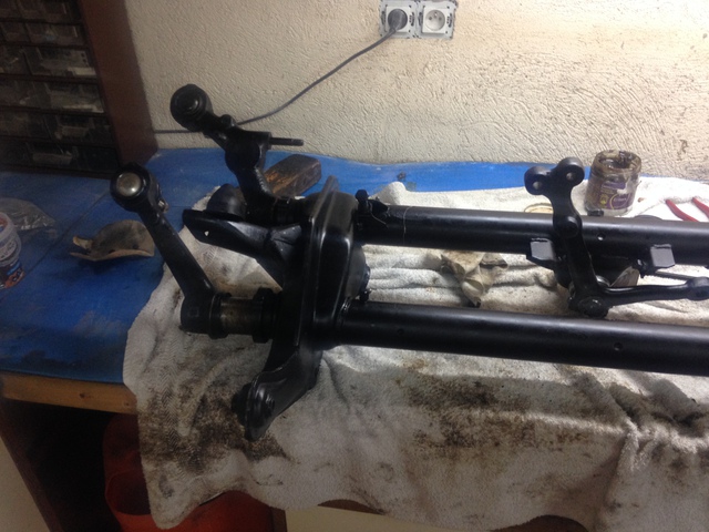

avec mon père on a commence le remontage des triangles, mais quelle merde pour remettre les lames en place, je pense que je vais les ressouder en place pour pouvoir les faire rentrer.
si quelqu’un à une combine…
merci

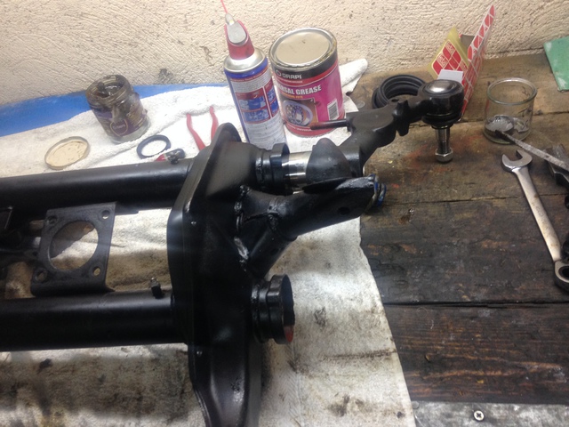

ca avance un peu mais je bloque, j’ai coupé une vieille fusée que j’ai utilisée pour remettre mes lames en place et les souder.
maintenant les fusées rentrent aisément mais je ne comprend pas, je pense qu’elles n’ont pas la bonne inclinaison, comme si j’avais mis les lames dans un mauvais sens alors qu’avec les trous pour les vis de blocage il me parait difficile de se tromper, au lieu d’être orientées vers l’arrière elles le sont vers le bas, la fusée supérieure passant même sous le support de butée, faut il vraiment le monter avec autant de contraintes??? help, merci
les 2 jeux de lames sont bien les mêmes?
un petit up pour mon probleme de fusées
merci

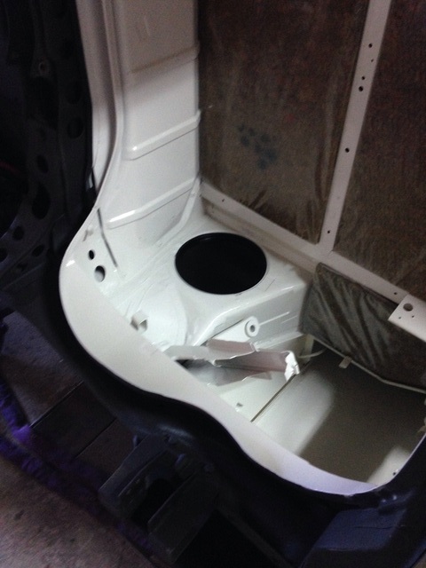

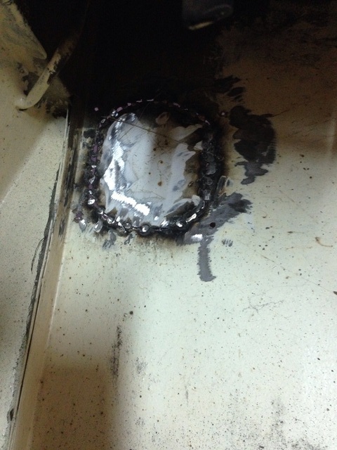

ça continue à bricoler tranquillement, il fait meilleur dans le garage que dehors. J’ai commencé par ressouder et boucher l’emplacement de la prise extérieure, j’en ai profité pour poncer le compartiment moteur, si tout va bien je le peindrai d’ici la fin de la semaine.

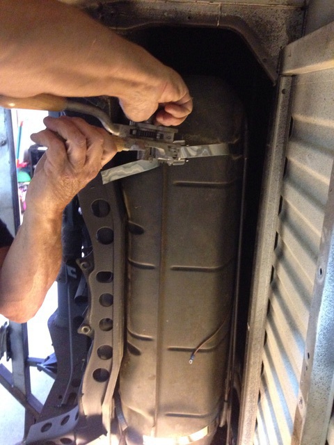

avec l’aide de mon père et de son feuillard inox on a refixe le réservoir de manière plus conventionnelle que la sangle précédemment installée par l’ancien proprio

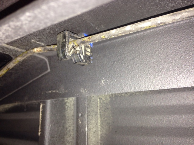

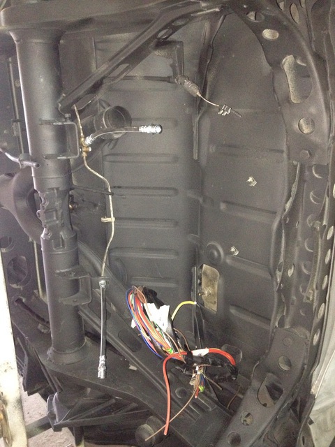

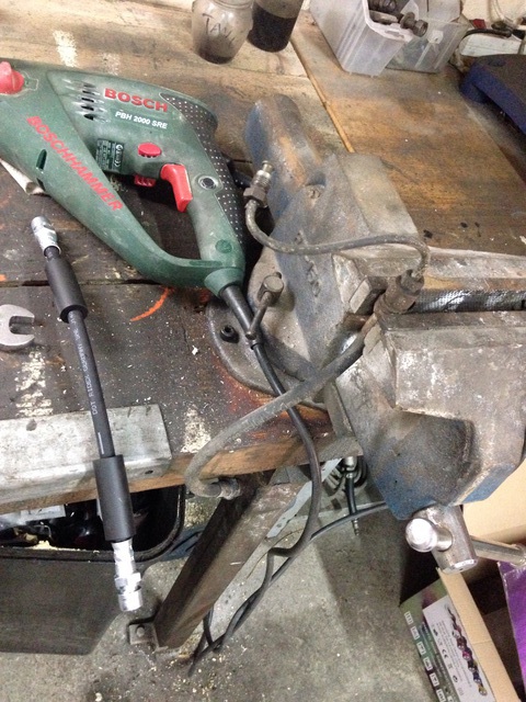

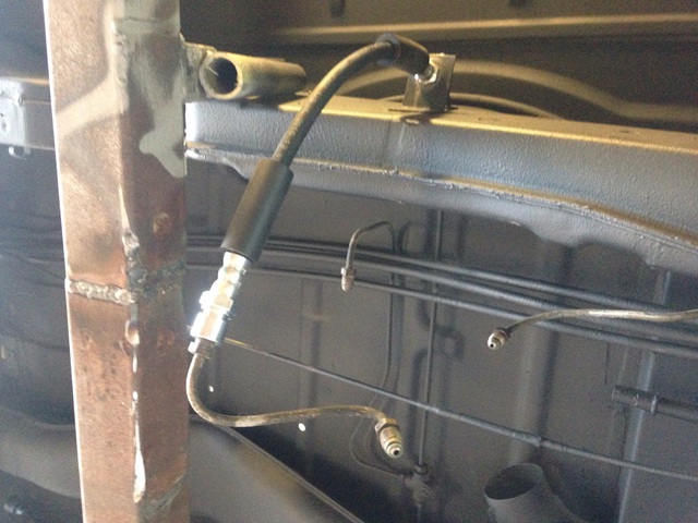

j’en ai profité pour remettre en place les durits de frein rigide sous le combi, ainsi que des souples neuves, c’etait pas du luxe… j’ai vaguement mis en place le faisceau, je pourrai finir de le mettre en place des que la cabine et le compartiment moteur seront peint.
la différence anciennes et neuves est flagrante…

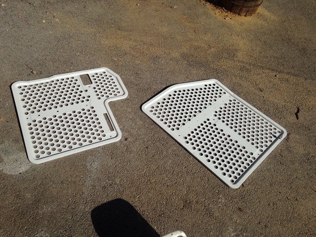

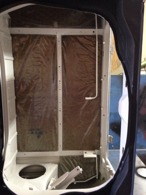

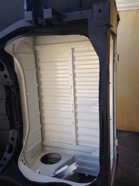

ca continue, doucement, mais regulierement!! mes premiers pas en peinture, appret garnissant et peinture compartiment moteur

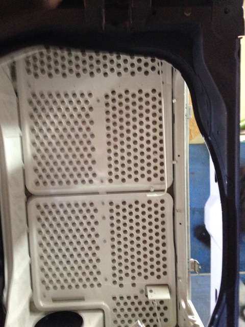

peinture de grilles qui tiennent l’insonorisant moteur

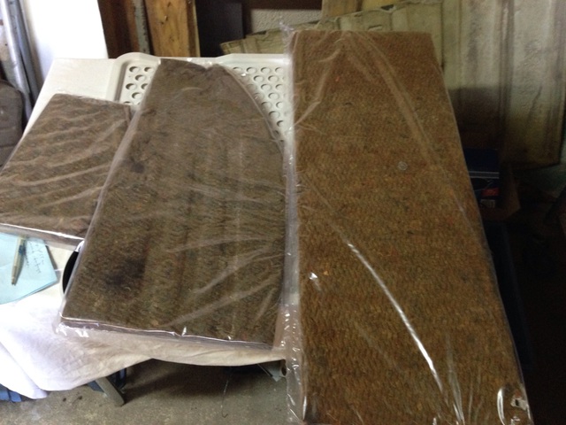

remise sous plastique des mousses insonorisantes, les photos viendront plus tard.

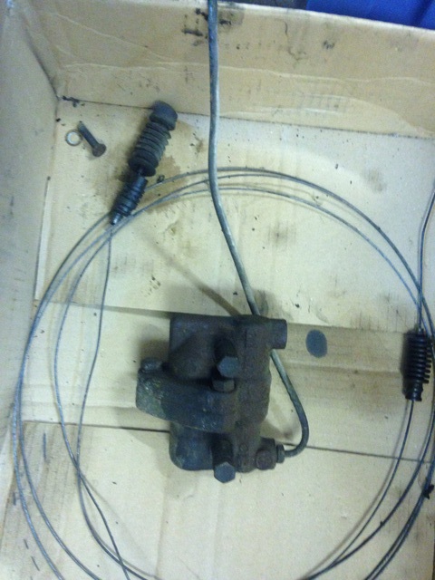

j’en ai profité pour remonter une quantité de babioles (tringles vitesse, cables et arrets de frein à main, morceaux du circuit de frein) tout ce que je trouve dans mes caisses, nettoyage, peinture et remontage…
par exemple…

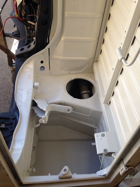

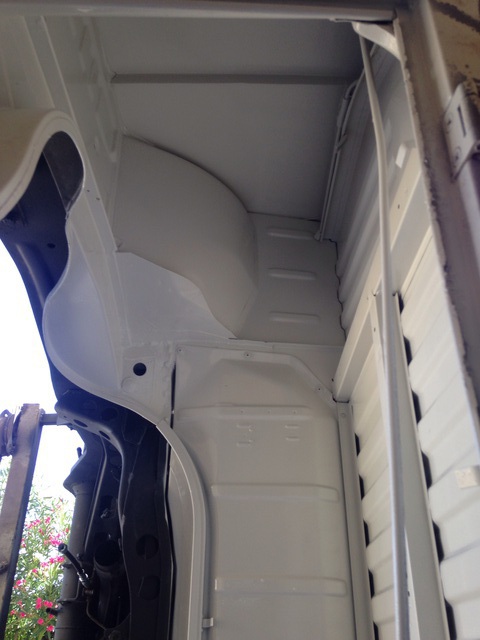

pas mécontent du résultat, le blanc est censé etre un L90D, je le trouve bien blanc.
beau boulot comme d’hab!! oui le l90d me parait bien blanc sur tes photos ? la cloison pare feu est pas censé être grise ?
En tout cas va être tout neuf ce combi reparti pour 40 ans :sunglasses:
la cloison etait bien grise, mais j’ai trouvé plus simple de tout faire blanc.pour la couleur, le fournisseur s’est basé sur une piece peinte que je lui ai fourni car avec L90d il ne trouvait pas.
avant de repartir pour 40 ans de plus il reste un peu de boulot!!!

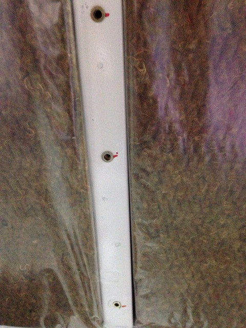

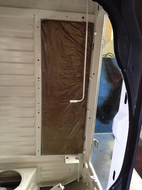

quelques bricoles de plus, j’ai remis sous plastique les mousse isolantes, et pour remonter celles ci, j’ai utilisé des ecrous prisonniers, ce sera plus simple en cas de démontage

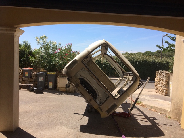

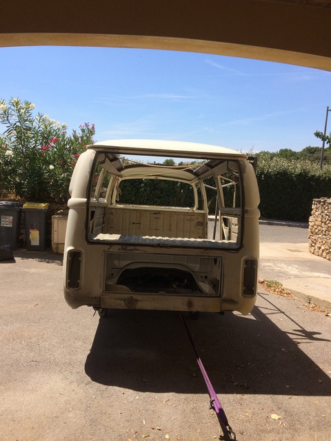

et voila c’est fini pour le week end, des que je trouve le temps je le remet dans le bon sens.

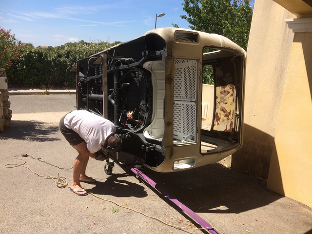

ca y est le combi est revenu sur ses roues, il me fallait de la main d’oeuvre et j’ai du attendre un peu, mais maintenant ça continue.
avant
pendant
apres
j’accroche le cable
plus qu’a le remettre à sa place

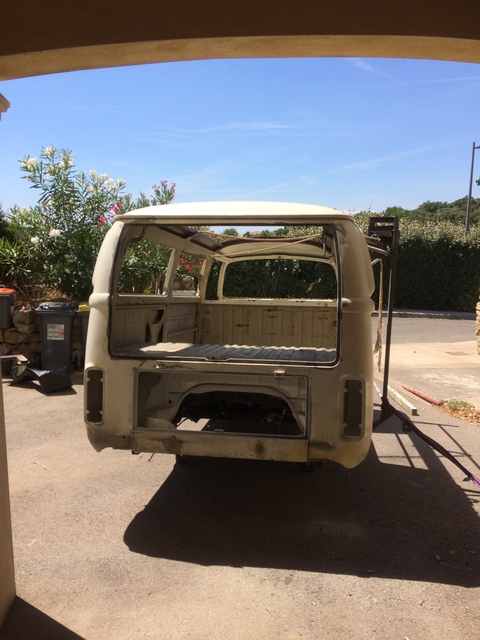

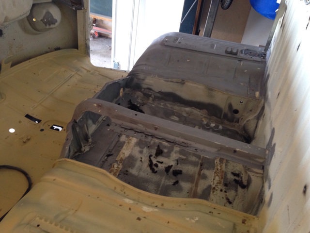

et dans la foulée, j’ai commencé a gratter les reste de colle dans la cabine,
il est tombé une quantité impressionnate de sable du sablage, pourtant, ce n’est pas faute de l’avoir soufflé et aspiré un paquet de fois, je pense continuer par la preparation pour la peinture de la cabine et eventuellement de la partie arriere, et peindre le tout, je continuerai le remontage du train avant dans la foulée
