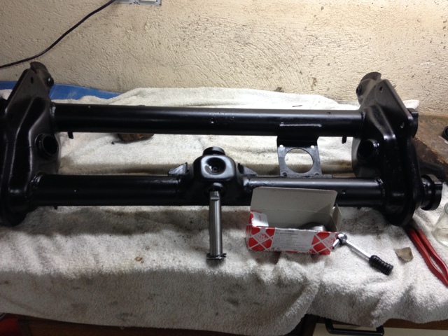

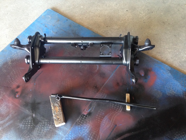

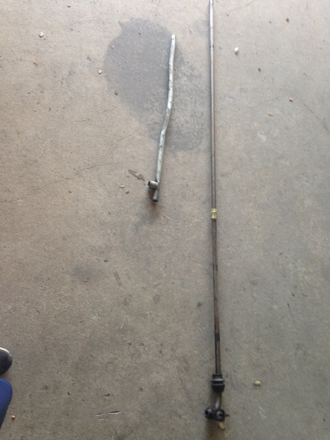

ca continue doucement, aujourd’hui remise en etat de la tringlerie de boite, decrassage et peinture du train avant remontage du pivot de direction
une question :
-faut il regraisser la tringlerie de la boite au niveau des papillons en plastique?
demain montage de la derniere rotule de suspension et je pourrai assembler le train avant

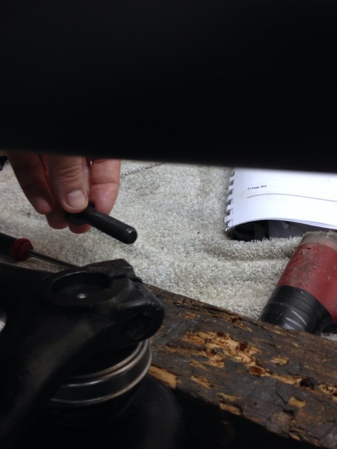

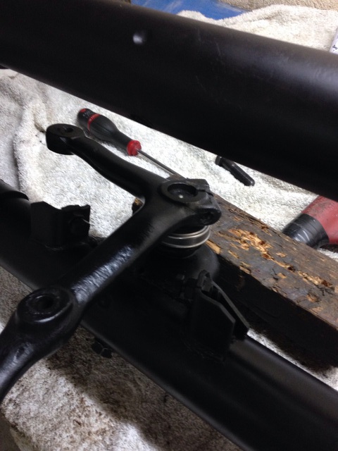

hier, j’ai continué, pas eu beaucoup de temps, mais j’ai peint le pivot de direction et j’ai essayé de remonter l’ensemble, mais je n’arrive pas à comprimer la rondelle pour rentrer le boulon. avez vous une combine?
merci de votre aide
oui un serre joint et c’est gagné
Mon père vient de me faire la même remarque et ça ne m’a même pas effleuré l’esprit
Merci pour l’aide
quelques nouvelles, le serre joint n’est pas suffisant pour comprimer mon pivot, je l’ai fait à l’étau, mais il en manque encore un peu et j’ai bousillé ma vis en essayant de la rentrer. l’étau de petite qualité a rendu l’âme se déchirant par endroit. un régal j’ai plus qu’à essayer de trouver un autre boulon.

Ca parait beaucoup quand même ! Ou alors ton étau était vraiment de mauvaise qualité !
Quand le train avant est en place, le plus simple est encore de monter l’axe avec un cric rouleur.

la qualité de l’étau, n’était pas fabuleuse, je vous mettrai les photos demain, mais je me pose des questions aussi sur le kit fourni pour le pivot. l’idée de monter le train et de jouer au cric n’est pas mal.
