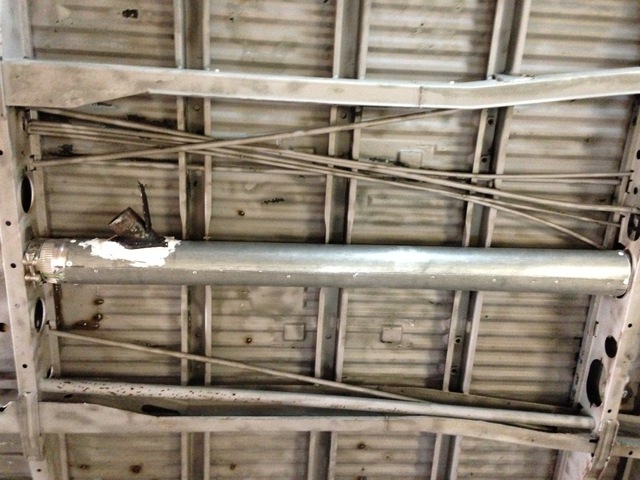

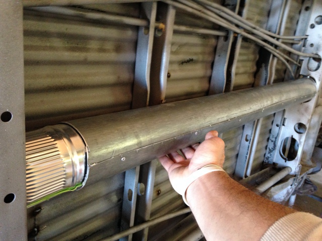

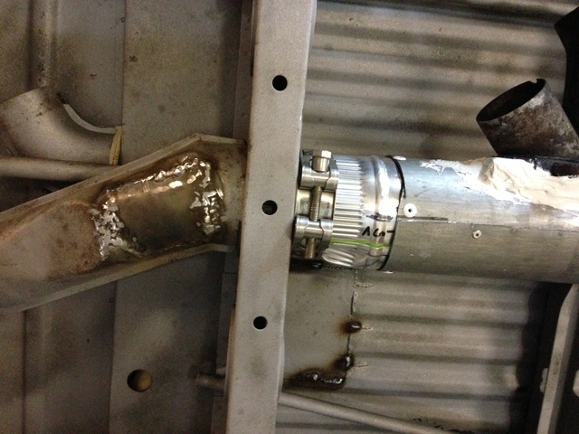

allez aujourd’hui ,j’ai avancé ce qui me bloquait, mon idée a évolué tout au long de la journée, mais j’ai réussi, je suis parti avec un tuyau en zinc en 100 recoupé dans la longueur et riveté pour réduire en 90. je ferai un cordon au mastic polyuréthane des que j’en aurai racheté. je l’ai raccordé à un manchon 80 souple, qui sera serré avec un collier inox.

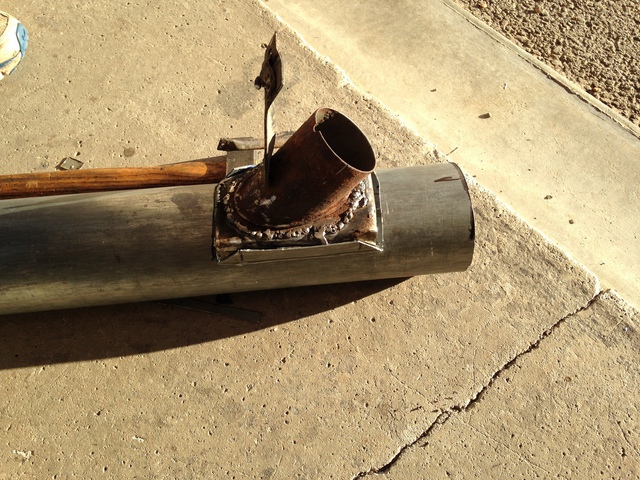

j’ai découpé le manchon d’origine complètement rouillé et j’ai fabriqué une platine sur laquelle je l’ai soudé et incrusté l’ensemble dans le tuyau en zinc, et riveté.

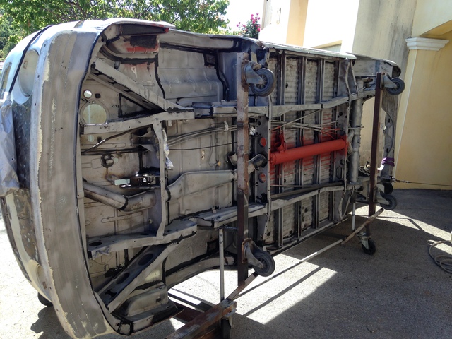

voici l’ensemble monté, il y a un gros pâté de mastic polyuréthane, car, la cartouche etait ouverte et il commencait à secher, alors je l’ai ouverte et j’ai étalé comme j’ai pu. Au passage la réparation du conduit avant.
voila la vue d’ensemble

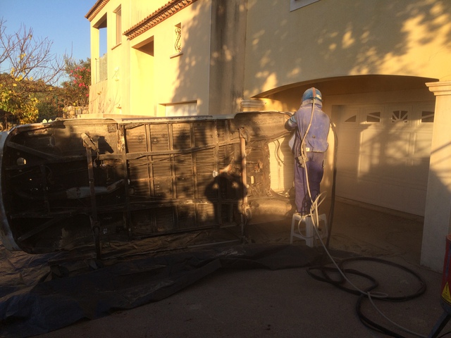

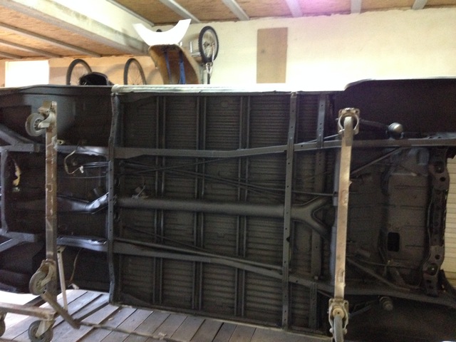

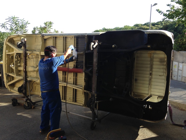

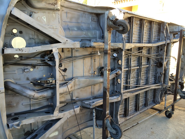

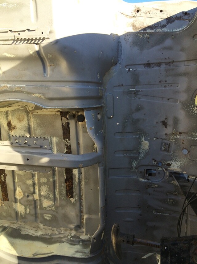

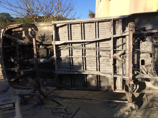

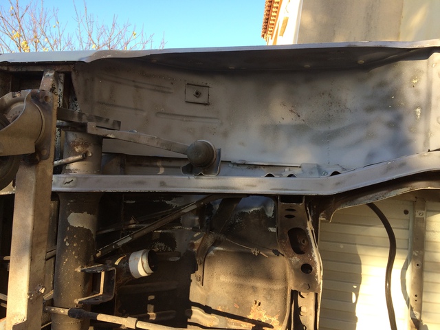

les photos du sablage du dessous de la caisse:
avant
en cours de travail on voit bien le decrassage
apres:

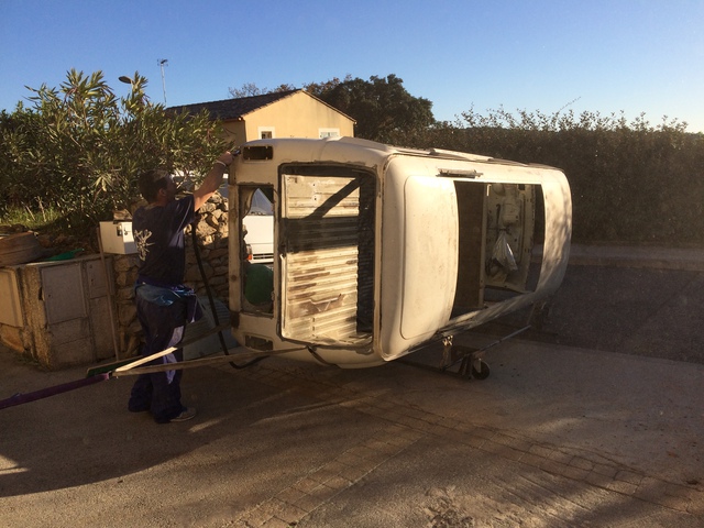

la cabine
et l’indispensable soufflage
pour information, j’ai du louer un compresseur de chantier, la sableuse, et j’ai passé 3 sacs de « sable », le tout loué chez lo.am, car ils fournissent la cagoule de protection qui est indispensable, seul problème rencontré, ils ne m’ont pas donné d’écran de rechange et au bout de 2 heures je n’y voyait plus rien. pour le coût 175€, ce qui n’est pas excessif.
par contre il vaut mieux prévoir de faire ça dans un champ, car il y a de la poussière partout sur 20 à 30 m à la ronde, même sur le toit des maisons, j’ai offert un lavage à la voiture de la voisine…

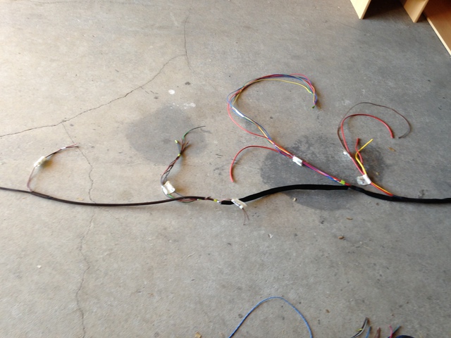

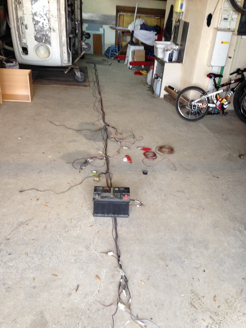

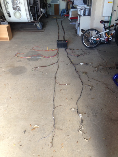

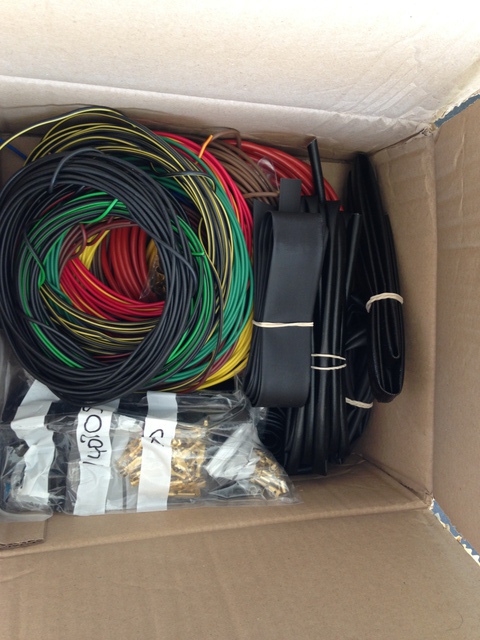

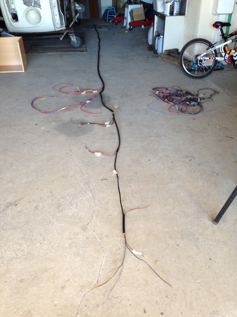

bonsoir, j’ai un peu travaillé ce weekend et je suis pas mécontent du résultat. j’ai fini le faisceau, tout neuf!!
voila le carton avec ma commande

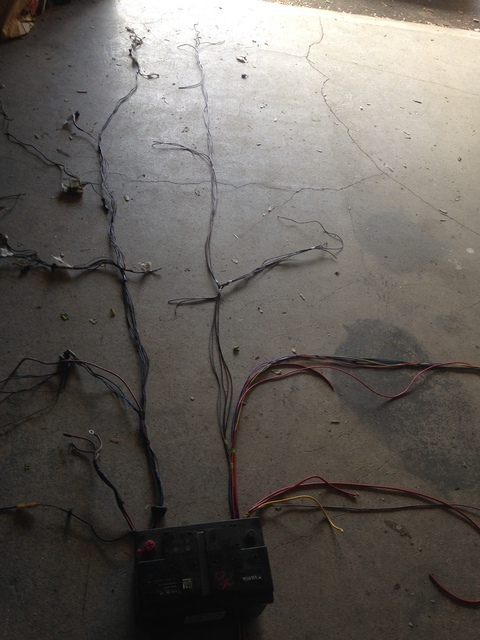

le faisceau d’origine
les 2 faisceaux
avec la gaine protection thermique
il manque les cosses, mais je les mettrai au moment du montage et j’ajusterai les longueurs à ce moment la.

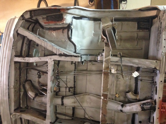

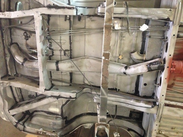

quelques photos du dessous, que je n’avais pas mises, mastic poluyrethane sur les conseils de mon carrossiers, qui devait venir peindre jeudi, mais je ne suis plus dispo. Il est tellement dur à coincer que ca me fait mal au coeur de déplacer le rendez vous.

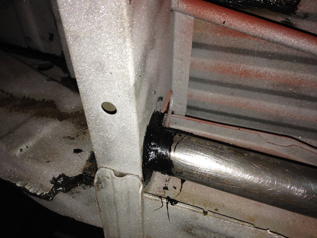

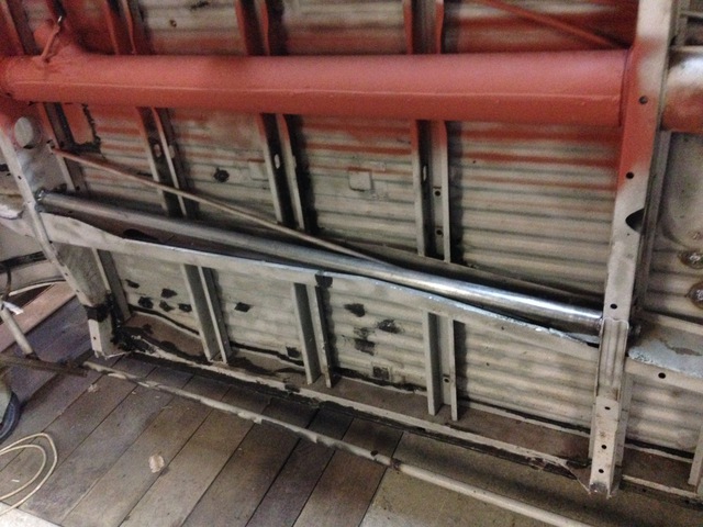

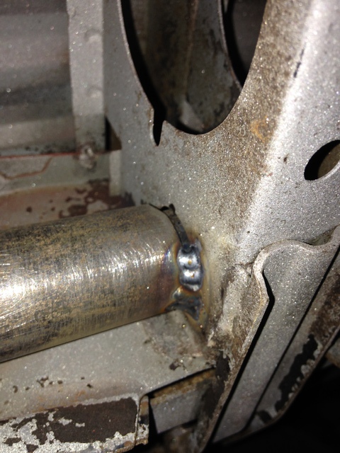

tout s’abord, j’ai remplacé le tube dans lequel passe le faisceau, c’était un gruyère , celui mis à la place traînait dans le garage, la corrosion n’est pas prête de passer à travers, c’est du costaud!
3 points de soudures comme à l’origine
puis un pâté de mastic polyuréthane pour éviter les infiltrations d’eau

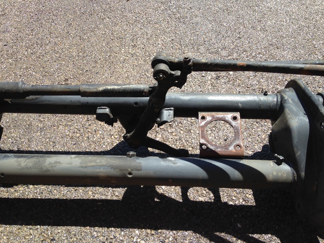

tout ça c’était jeudi, après un weekend coincé au boulot, j’ai repris aujourd’hui par le nettoyage du train avant, mais après pratiquement 4h dessus, je ne suis pas encore satisfait il reste de la graisse dure comme de la pierre, je continuerai demain avec le karscher à eau chaude du travail, mais il etait vraiment pourri.

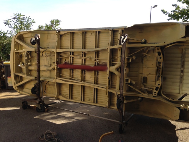

et puis ce soir le moment tant attendu!! apprêt et blackson dessous
avant
pendant (apprêt)
blackson
et à la fin
ca y est c’est reparti!!

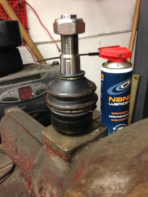

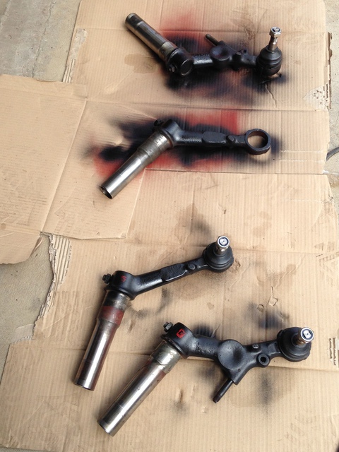

sinon, j’ai monté à la presse mes rotules, je ne pensais pas autant galérer, j’ai du monter jusqu’à 10 t pour 2, j’ai cassé la zone d’appui de la première, j’ai du modifier le cylindre qui me servait à appuyer et ensuite ça a été plus facile, mais ce n’est pas rentré seul, il a fallu que je fasse vibrer au marteau pour qu’elles descendent.
la première…
j’en ai profité pour mettre un coup de peinture apres le passage à l’électrolyse
j’ai donc recommandé une rotule et les joints spy de bout de train avant et dés réception je commence à remonter ça sur le châssis.
