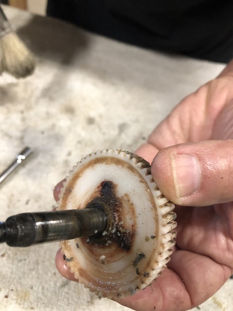

je profite à fond du combi, mais je viens de réparer quelques bricoles. la 2cv étant ​pratiquement finie, je reviens à mon 1er amour.

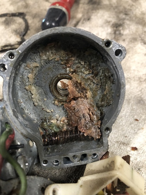

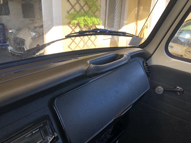

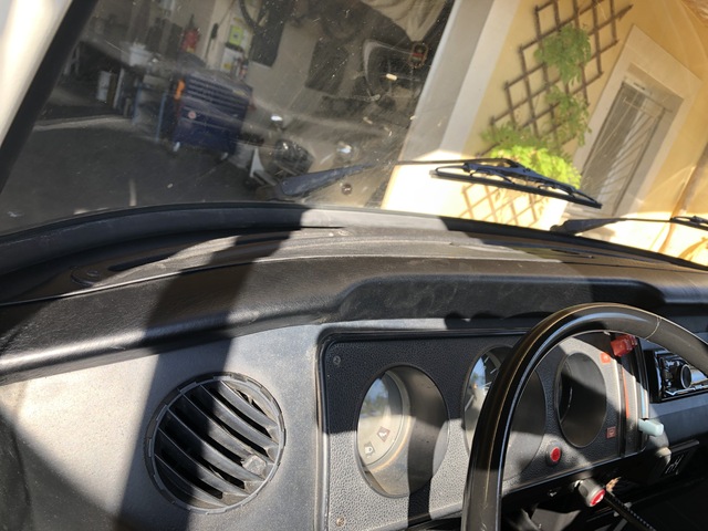

cette photo vous présente mes 2 problèmes: les essuies glaces qui ne reviennent plus à la bonne position et la barre en caoutchouc du tableau de bord qui est fissurée en 2 endroits.
le moteur est rempli de graisse tellement sèche que j’en viens à douter qu’un jour elle est pu être souple et grasse.
un bon nettoyage, un peu de graisse par-ci par-là et c’est reparti pour 46 ans de plus. :sunglasses:
les photos seront moins explicites, pour la réparation du bourrelet caoutchouc, mais j’ai trouvé un simili cuir très souple, j’ai tenté, et le rendu est très bien. je l’ai donc recouvert après collage au néoprène.
il faut que je dépoussière, mais c’est top en vrai.
