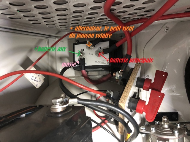

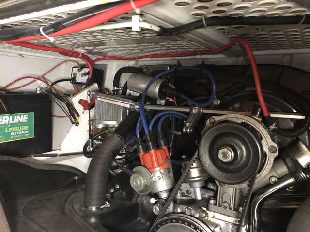

j’ai reçu ce message en mp, et comme beaucoup je traine sur le forum et surtout sur le topic de davy (deluxe) sans prendre le temps de commenter, je sais c’est pas bien, alors je reponds au MP ici, ça pourra peut être servir à d’autres.
ma réponse en photo, car j’avoue que je ne me rappelle plus de grand chose, mais j’arrive encore à suivre les fils
voila si tu as besoin d’autre chose n’hésites pas

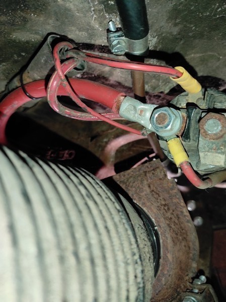

sur ces images c’est plus clair, j’ai plusieur connexion sur l’alternateur, et je me demandais si tu avais du les prolonger jusque la batterie lorsque tu a intercaler le repartiteur entre l’alternateur et la batterie de démarrage .
ce que tu montres ne serait pas plutot le démarreur? l’alternateur est au 1er plan sur ma photo avec la grosse poulie noire. rien à modifier au niveau du démarreur
okaaiii :open_mouth: :open_mouth: je suis nul désolé

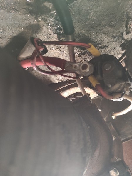

donc l’alternateur doit être la petite poulie en bas a droite de l’image alors, faut que je trouve l’endroit ou c’est branché parceque j’ai pas vu de borne jusqu’ici:
et donc tout est interconnecté directement au démarreur, car pas de câble direct entre alternateur et batterie.
C’est plus clair merci beaucoup d’avoir éclairé ma lanterne.
Salut Kojoy,
Sur les type 4 l’alternateur est branché sur le démarreur et repart à la batterie via le câble d’alim… :wink:
il vaut mieux la réponse d’un spécialiste comme westyfleur, car je n’ai jamais touché de type 4.
hé oui!! merci westy pour ta réponse,
c’est ce que je viens de comprendre quand grâce a saxogrn, j’ai arrêté de confondre démarreur et alternateur :flushed:
du coup je laisse la liaison batterie -démarreur et j’enlève la liaison alternateur- demareur

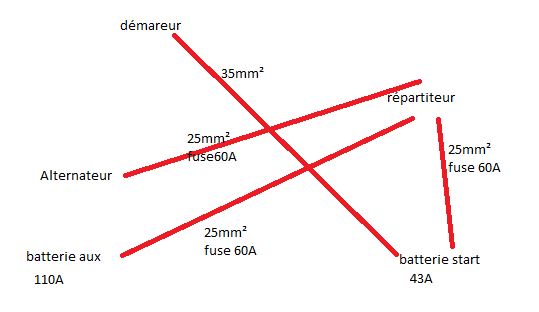

j’intercale mon répartiteur entre la borne + de l’alternateur et les batteries directement:

un petit retour concernant le branchement a l’alternateur, la borne de l’alternateur est inaccessible sur le type 4,
je vais donc laisser le fil (ca fait mal ca a l’air d’etre du 10mm² au mieu) qui part du + de l’alternateur et l’amener au répartiteur au lieu du démarreur :neutral_face:
Etant un gars qui confond alternateur et demarreur j’avou que le demontage de l’alternateur me fait trop peur :open_mouth: :open_mouth:
