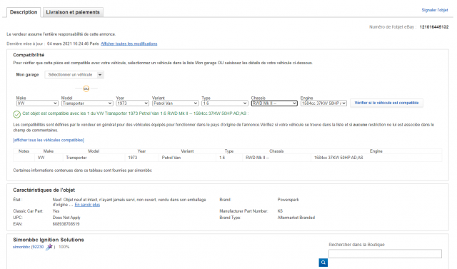

bruno c’est bien le bon modèle? allumeur à dépression et vw car en bas il n’y a qu’alfa et audi!!

C’est bien le bon modèle, c’est juste que les véhicules compatibles sont classés par ordre alphabétique et que liste fait 76 pages, mais si tu utilises la barre de recherche, tu as la confirmation de la compatibilité. :wink:

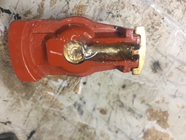

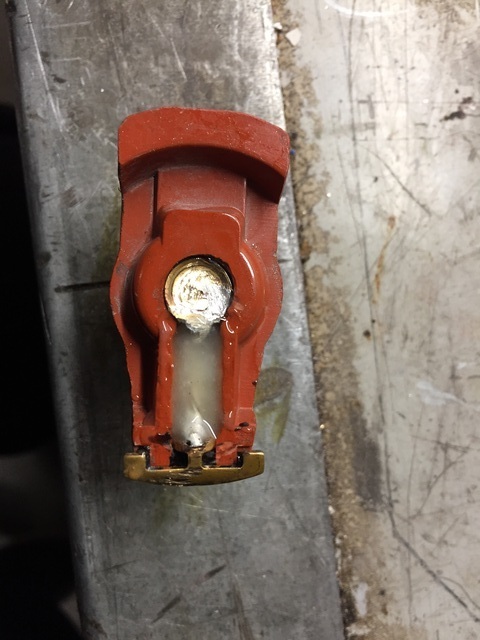

voici une photo du doigt non résistif fini je ferai plus esthétique pour le 2eme, je débute.
Tu devrais prendre un 123, surtout si tu as des Weber ict…
ah ben d’accord, dès que trois mecs parlent de se mettre des doigts…

bon ça y est le 2eme doigt est fait.
je regrette de ne pas l’avoir fait avant, beaucoup plus facile au démarrage et j’ai même l’impression qu’il relance mieux. Vous allez me dire que c’est psychologique, peut être, en tout cas je me régale il marche bien et relance très bien. alors quand il y aura l’allumage électronique!! une vraie fusée. :smiley:
